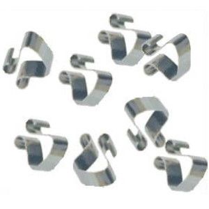

pour ma part , j ai utiliser des cornière alu que j ai fixer sur le plateau d origine ( vis d origine aussi , j ai ensuite pose du liège de 2mm , par dessus le liege , le plateau chauffant , par dessus une vitre de verre ( a la coupe ) de 3mm .... j ai mis mon impirmante a chauffer et au momment ou elle vient palper , j ai couper le jus , j ai tracer au marqueur a ardoise l emplacement du palpeur ... apres j ai pris du papier aluminuim de cuisine , j en ai fait un carré de 2cm , je l ai coller a la uhu , par dessus j ai mpose le builtak après il faut régler le palpeur et l offset et le tour est jouer !! pour ce qui est de la fixation de l ensemble , j ai utiliser des agrafe pour cadre photo ( pince sous verre )
