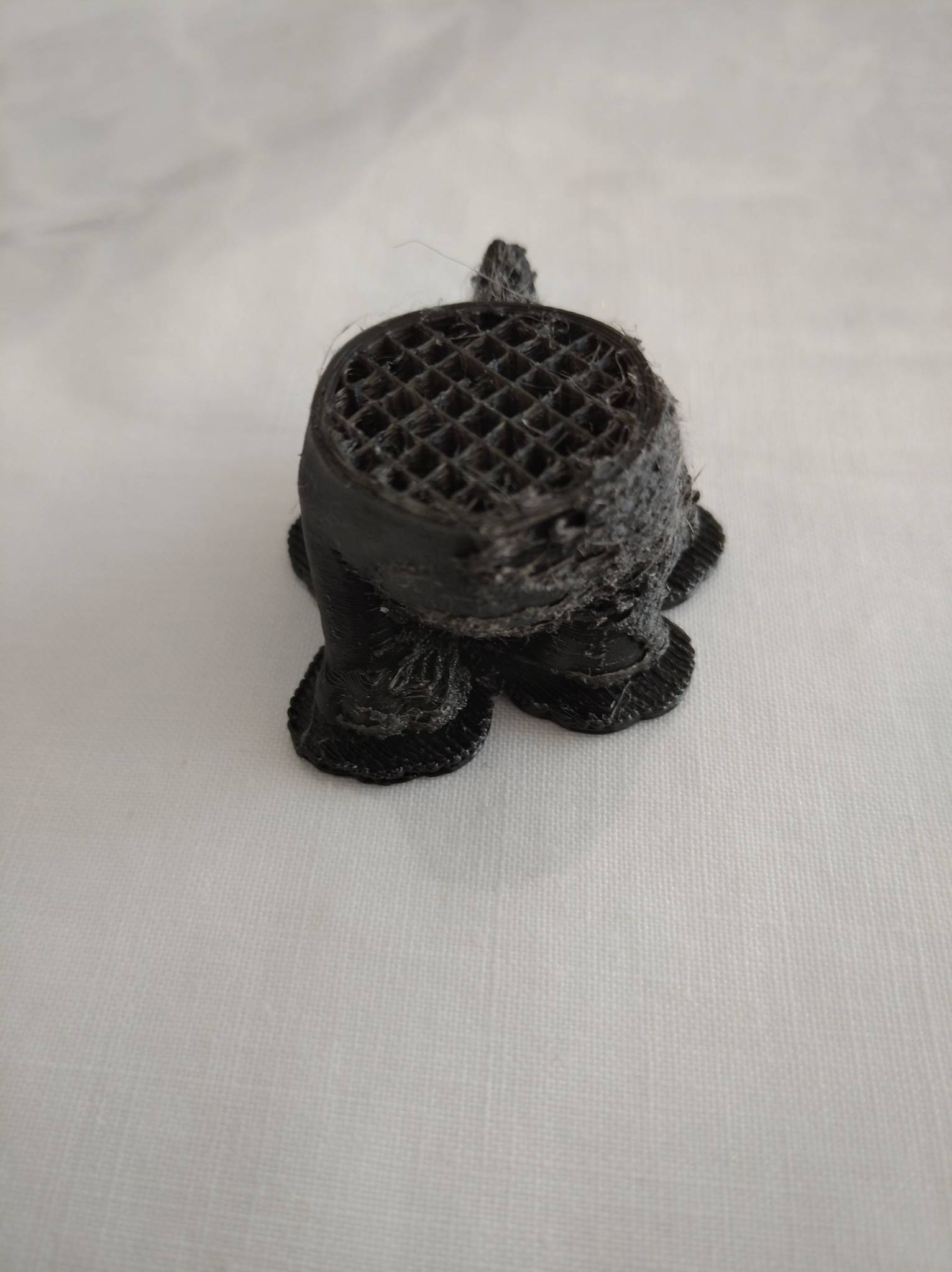

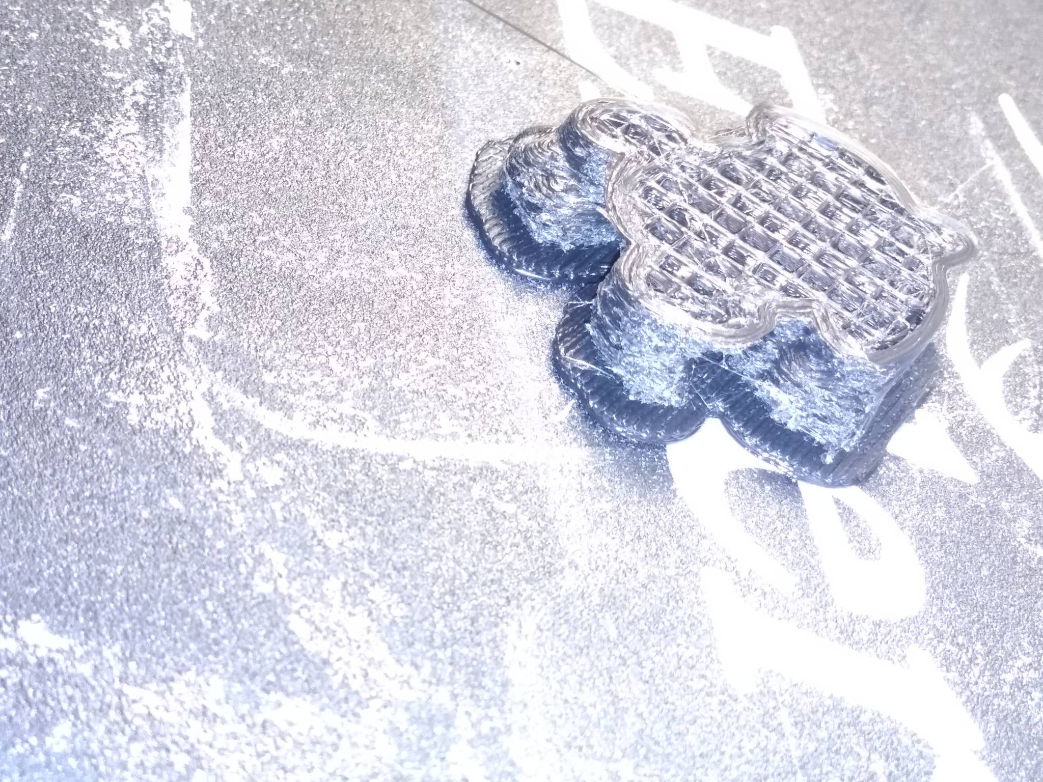

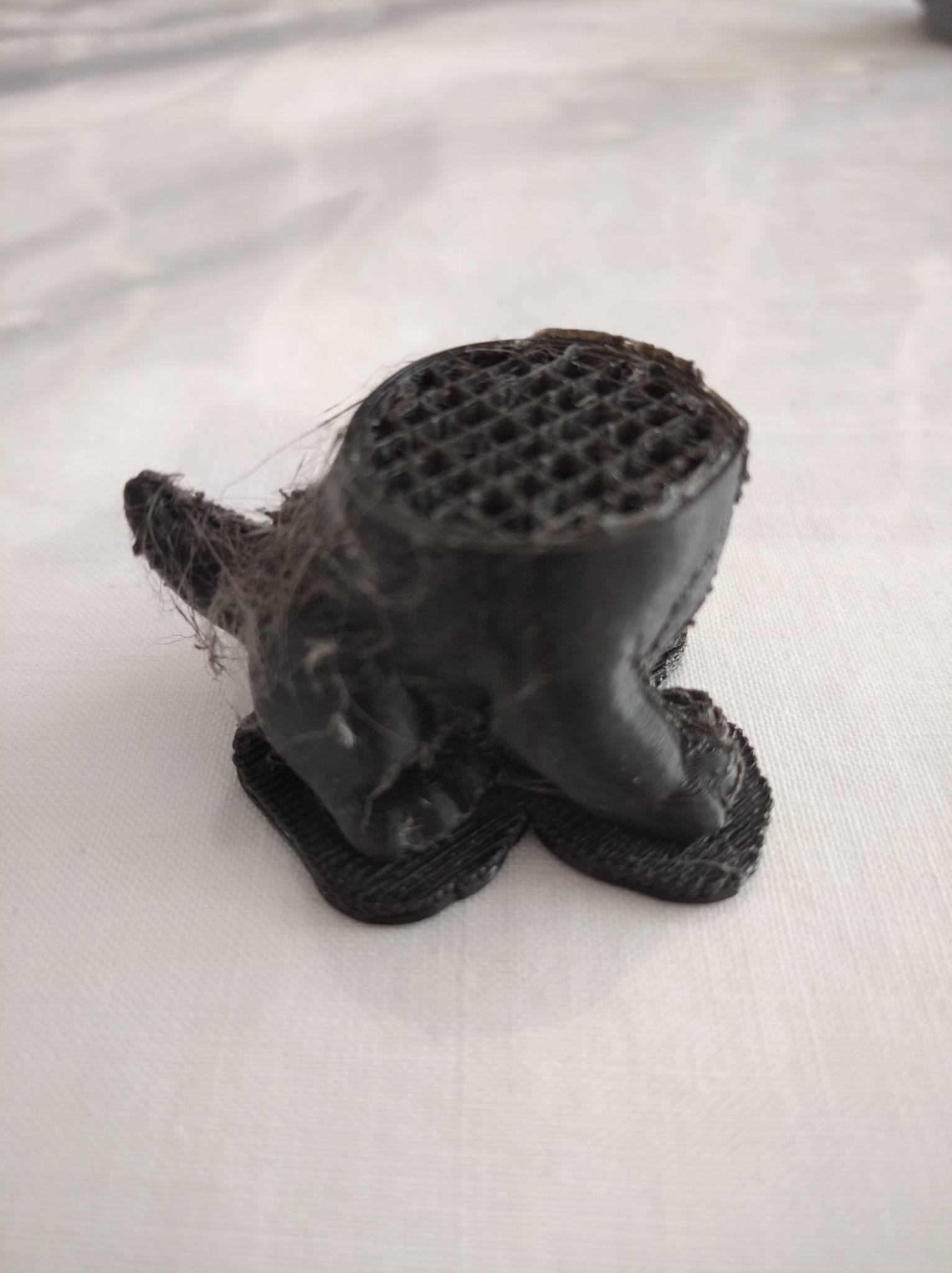

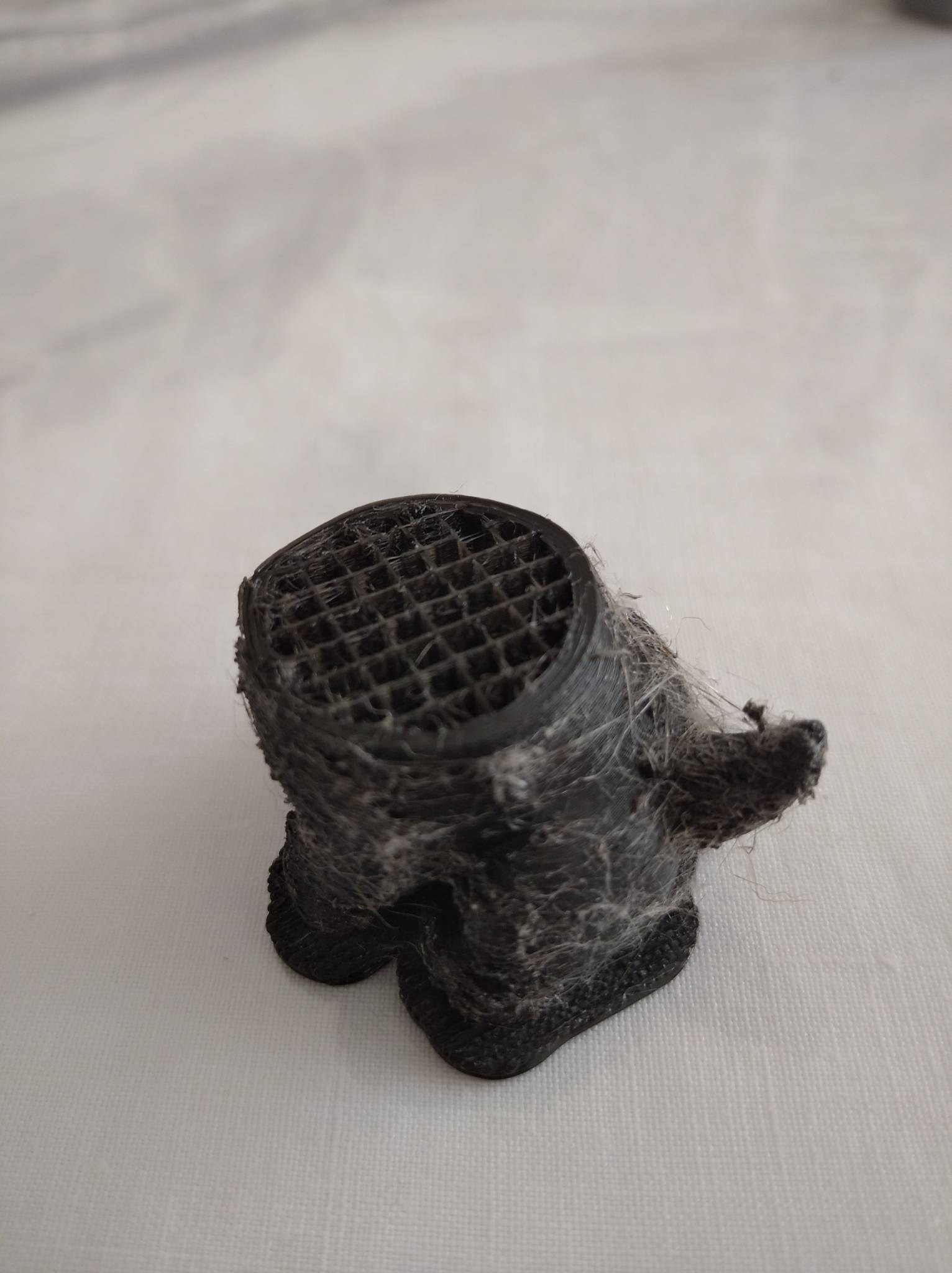

  1. Bonjour, J'ai effectivement démonté ma tête et j'ai trouvé le problème : le heatbreak était trop vissé du coup le nozzle ne l'était pas assez. En tout cas merci beaucoup pour votre aide. A bientôt

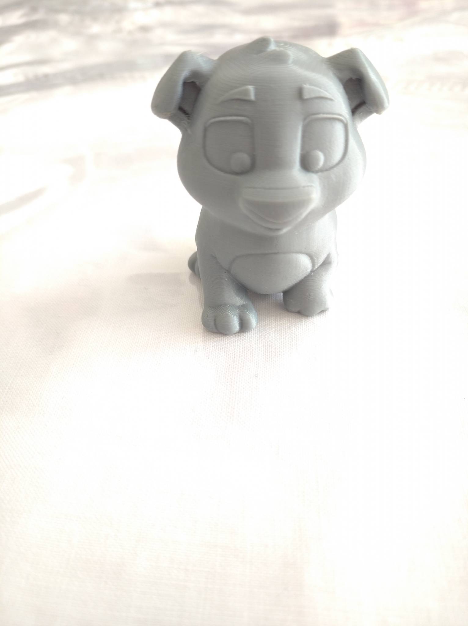

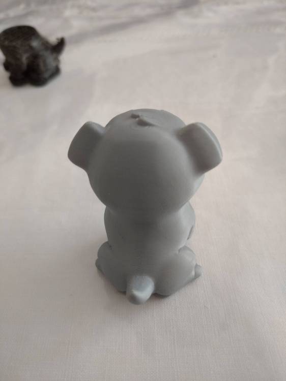

  4. En fait ce ne sont pas les paramètres de mon slicer mais c'est un fichier d'origine qui était sur la carte sd. Du coup je ne les connait pas mais en tout cas lors de la première impression du chien c'était Nickel (photo du chien gris)
  5. Merci pour ton aide. Je l'ai relancé en mettant la température a 200 et le ventilateur a 100 pour cent, mais ça fait toujours moche. Je t'envoie bientôt une photo

  7. Bonjour, j ai un problème avec mon imprimante 3d ender 3. Au début elle fonctionnait très bien (ex:photo du chien gris) mais depuis quel que temps elle bug. Alors j ai relancé le même fichier (le chien) et jai eu quelque chose de bizarre: le coté droit du chien est bien réussi mais le coté gauche est complètement raté. Pour info lors de la deuxième impression j ai divisé la vitesse par deux et j ai mis la buse a 220 et le ventilo a 70%. Vous avez une idée du probleme ??? Merci pour votre aide
