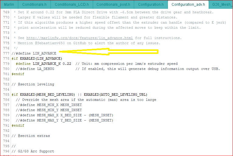

  22. bonjour a tous il y a t ils des personnes qui on activé dans marlin 1.1.9 cette ligne linear advance et fait son calibrage et avez vous trouvé vos prints amélioré voici une video je viens de finir un print avec cette modif et c est pas mal du tout
