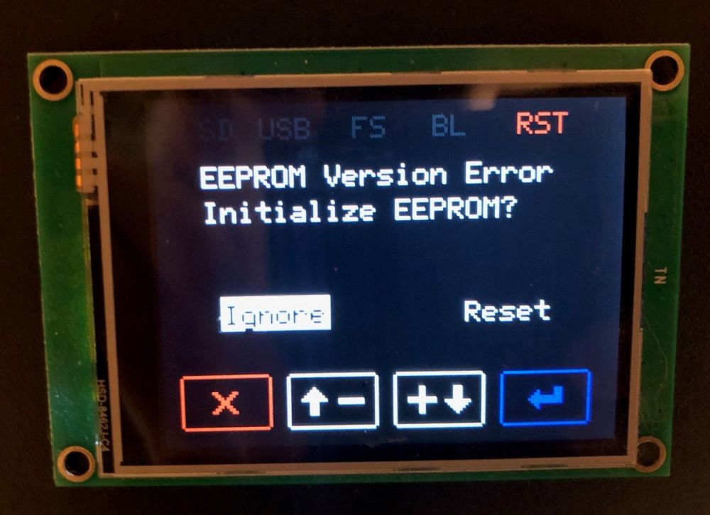

  1. ok je ferais ca mais la j'ai aggravé mon problèmes Maintenant mon écran est noir, suite a un mauvais flash. Donc j'imagine avec ce que j'ai trouvé sur le forum, que je dois flashé ma carte avec un st-link v2 ? En suivant le tuto qui se trouve ici: https://www.lesimprimantes3d.fr/forum/topic/22306-tuto-alfawise-u20x-u30-flasher-marlin-2x-firmware-alternatif mais je doit reflashé le frimware de base ou directement mon marlin ?
  2. même complètement détacher il n'y a rien a faire et quand je flash un firmware d'origine tout fonctionne normalement ... que signifie le rst écrit en rouge ?

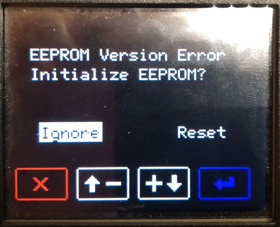

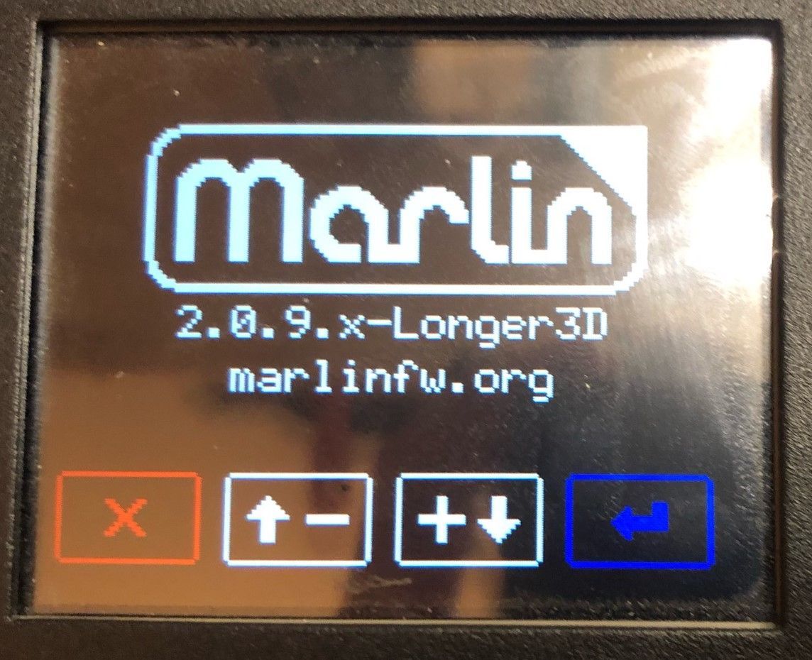

  3. Bonjour, j'essaie depuis quelque jour maintenant de passé ma u20 sous marlin pour pouvoir y ajouter un 3d-touch, j'ai une version compilé avec mes paramètre donc écran 1.1 Mais quand la mise a jour se termine j'ai tout d'abor ça a l'écran ensuite ça et la je suis dans l'incapacité d'utiliser le tactile et franchement après avoir joué avec pas mal de paramètre, je ne trouve pas de solutions si vous auriez des pistes ? N'hésitez pas à me poser des questions, je ne sais pas trop quoi ajouter pour vous exposer mon soucis...

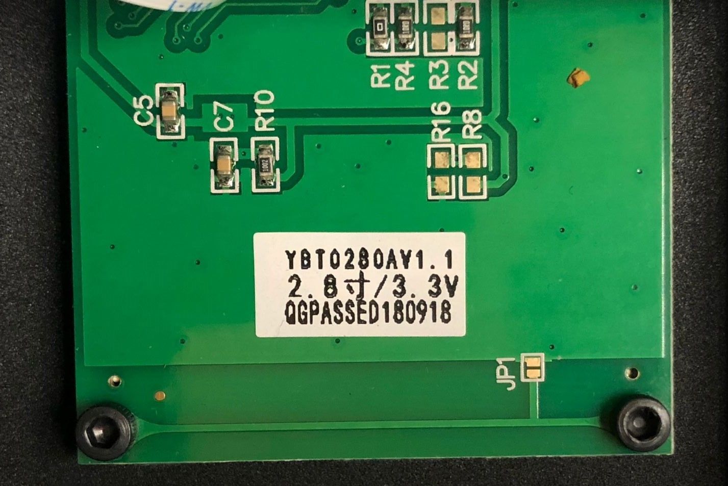

  4. Salut ! ca fais deux bonne journée que je tente de flashé marlin avec plsieur sorte de version que je compile moi même mais je n'ai pas de franc succès, mas carte est une VO7 avec un écrant v1.1 et le tactile ne veux jamais fonctionné pouratant je rentre bel et bien la version de mon écrant il me semble j'ai aussi fais les modification pour l'ajout d'un 3dtouch. je suis un peux perdue et de plus je ne trouve pas de project.bin correspondant au caractéristiques de ma machine... je n'ai pas reussit a compilé la verstion 2.0.5.3... comment je peux faire ?

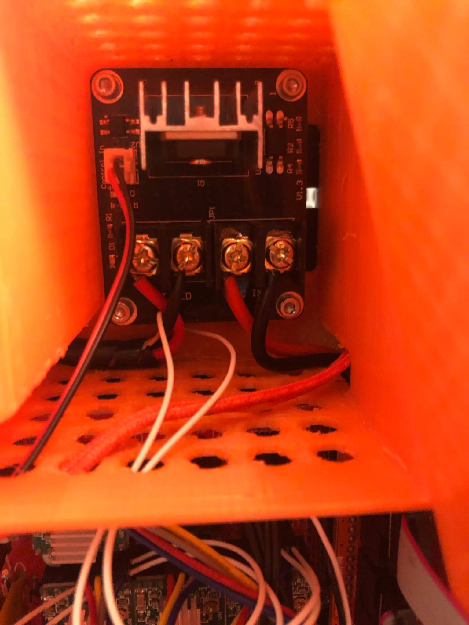

  8. Bonjour, Je possède une anet A8 modifier avec ramps 1.4 et bl touch. j'ai un problème pour atteindre la température d'impressions, la chauffe monte facilement jusqu'à 40°, mais ensuite elle stagne et marlin me mets le défaut de chauffe du lit. De plus j'ai la net sensation qu'il n'y a que la moitié du plateau qui chauffe et je ne sais pas si c'est normal ... Et comme je ne suis pas super a l'aise avec marlin est-il possible que j'ai quelque chose qui limite la chauffe ?

  10. Bonjour j'ai un autre type de problème, mon ventilo a grillé à première vu comme il ne tourne plus du coups j'en ai recommander un et j'ai pris le temps de mettre mon multimètre sur les files a nue et je constat que c'est du 24 volt qui arrive, j'imagine que ça devrais être du 12V normalement ? Si oui avez-vous une idée d'ou peux venir le problème ?
