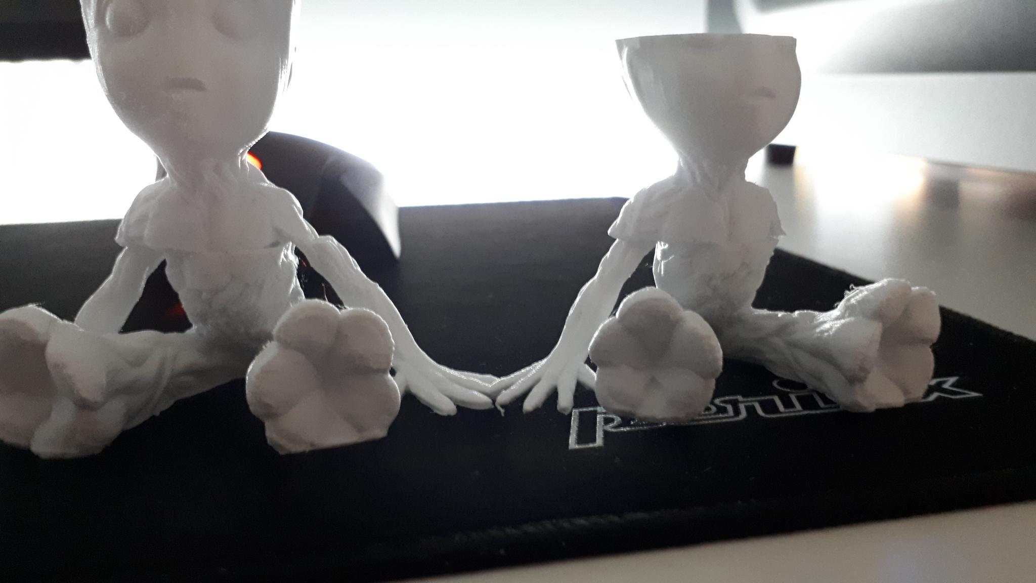

  4. Je n'en peu plus! j'vais jamais pouvoir revoir un "Gardien de la Galaxie" sans péter un plomb!!! CA MA REFAIT LE LAYER SHIFT AU MEME ENDROIT! Le plus bizzard dans cette histoire, c'est que j'ai refait l'impression mais à une échelle plus petite, et le layer shift est au meme endroit que sur la version plus grande. Cela ne viens donc pas de mon imprimante. Cela pourrait il venir de Cura? Ou même du groot en lui même??? Aidez moi j'y comprend rien!

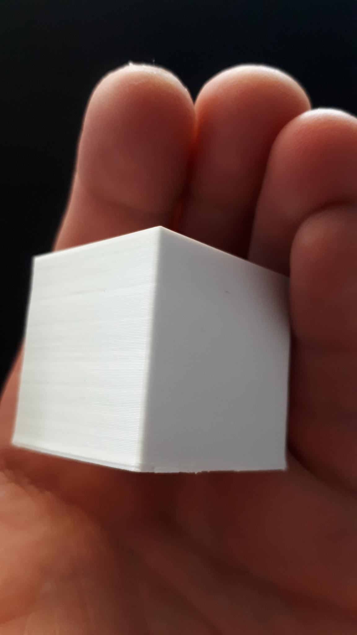

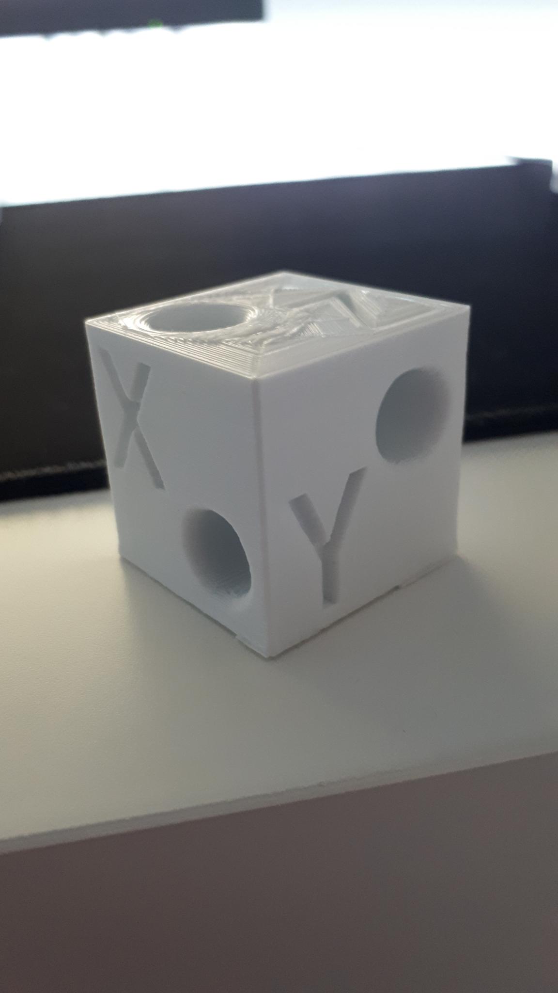

  7. Impression terminée! J'ai mesurer le cube et il fait exactement 3cm x 3cm. Les "gouttes" ne sont pas présentes sur cette impression et aucun Layer Shift. Voici des photos du cube:

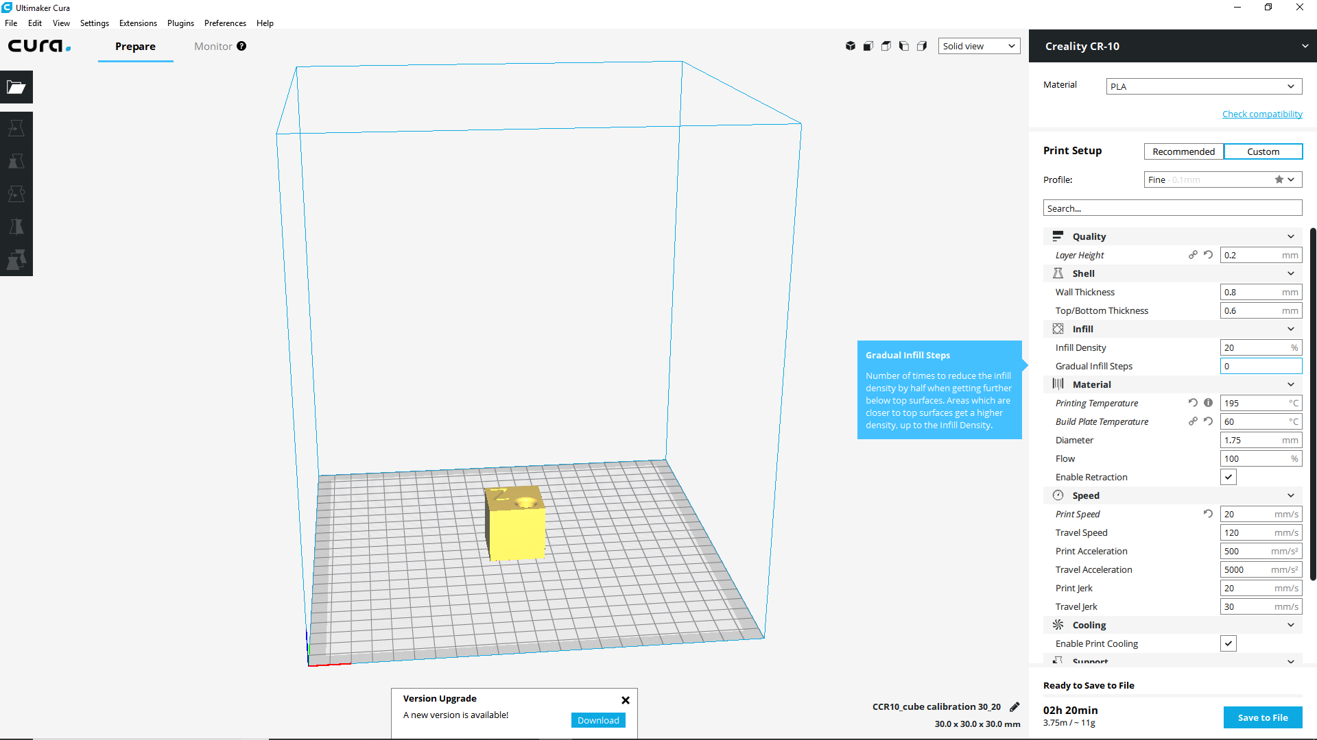

  10. Re. Je vais imprimer le cube: voici les paramètre utilisés dans Cura: Ce sont les mêmes que ceux du groot mise a part la température d'impression et la "Layer Hight" qui est de 0.2 contrairement a 0.1 pour le groot. Tout le reste est identique. Je lance l'impression et vous enverrez une image une fois terminé.

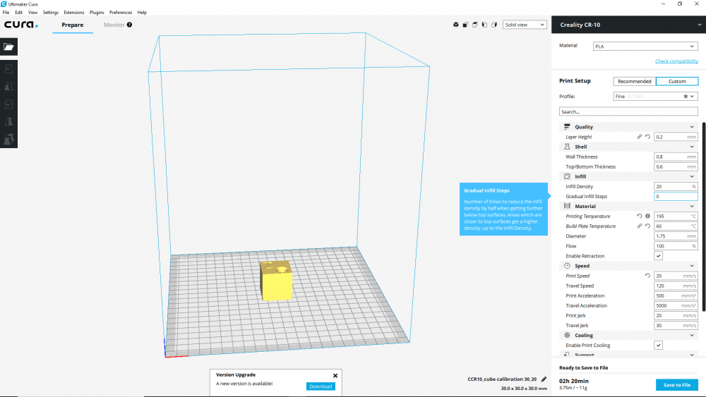

  11. Merci, j'imprimerais le cube se soir dès que je rentre et je baisserai la temperature d'impression aux alentours de 190°C. Je vous enverrais les resultats. Encore merci

  13. Bonjour, Je suis nouveau dans le domaine de l'impression 3D, et aujourd'hui je me suis décider d'imprimer un bébé Groot que j'ai trouvé sur Myminifactory.com. J'ai une machine de chez créality, la Ender 3, et au début, l'impression se passe parfait, le rendu est pour l'instant vraiment pas mal. Je décide donc de quitter la pièce pendant plusieurs heures, et en revenant je suis assez triste de retrouver ceci: Je sais que je pourrai facilement le réparer mais je voudrait quand même savoir a quoi ce layershift est dû, et comment faire en sorte que cela ne se reproduise plus. Je voudrai aussi savoir la cause de ces petits "blobs" sur l'impression et comment, là aussi, m'en débarrasser (ce n'est pas la première fois que cela m'arrive, je suis souvent obliger de poncer un petit peu pour que ça parte). Je vous remercie pour votre attention, Hugben.
