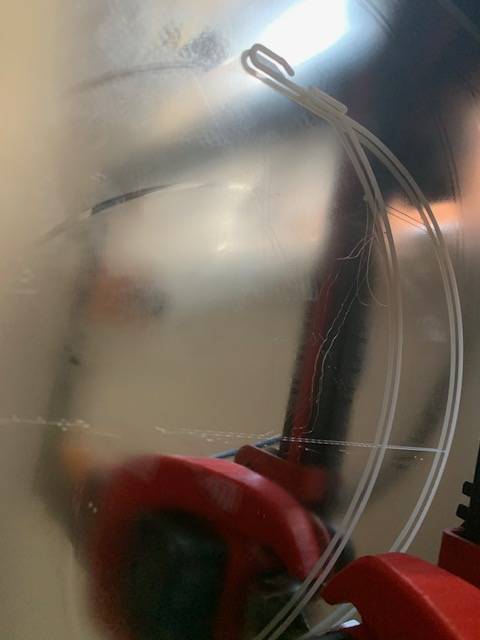

  10. Pas possible que le touch mi génère le problème. Je l ai eu sur la repo de la semaine dernière et j en n'ai pas. Par contre le problème est aléatoire et irreproductible a volonté.... Une belle m**** a debug.... je l ai eu sur x+ x- et y- sur le meme print des fois non
  11. Pas mal de personne on eu ce problème. A partir de la j ai un peu creuser. Le dessous du bed est une grosse resistance, même plusieurs. Une piste de cette resistance passe au niveau des pinces. La peinture de protection saute assez facilement et celle ci se retrouve donc avec du +24. La tête est au 0v d une façon ou d une autre je ne sais pas trop comment. Et quand la tête touche la pince cour circuit et cramage de CM. Enfin voilà ma conclusion à faire confirmer par d autre user
