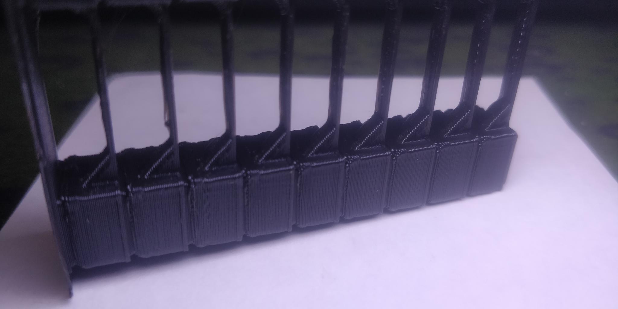

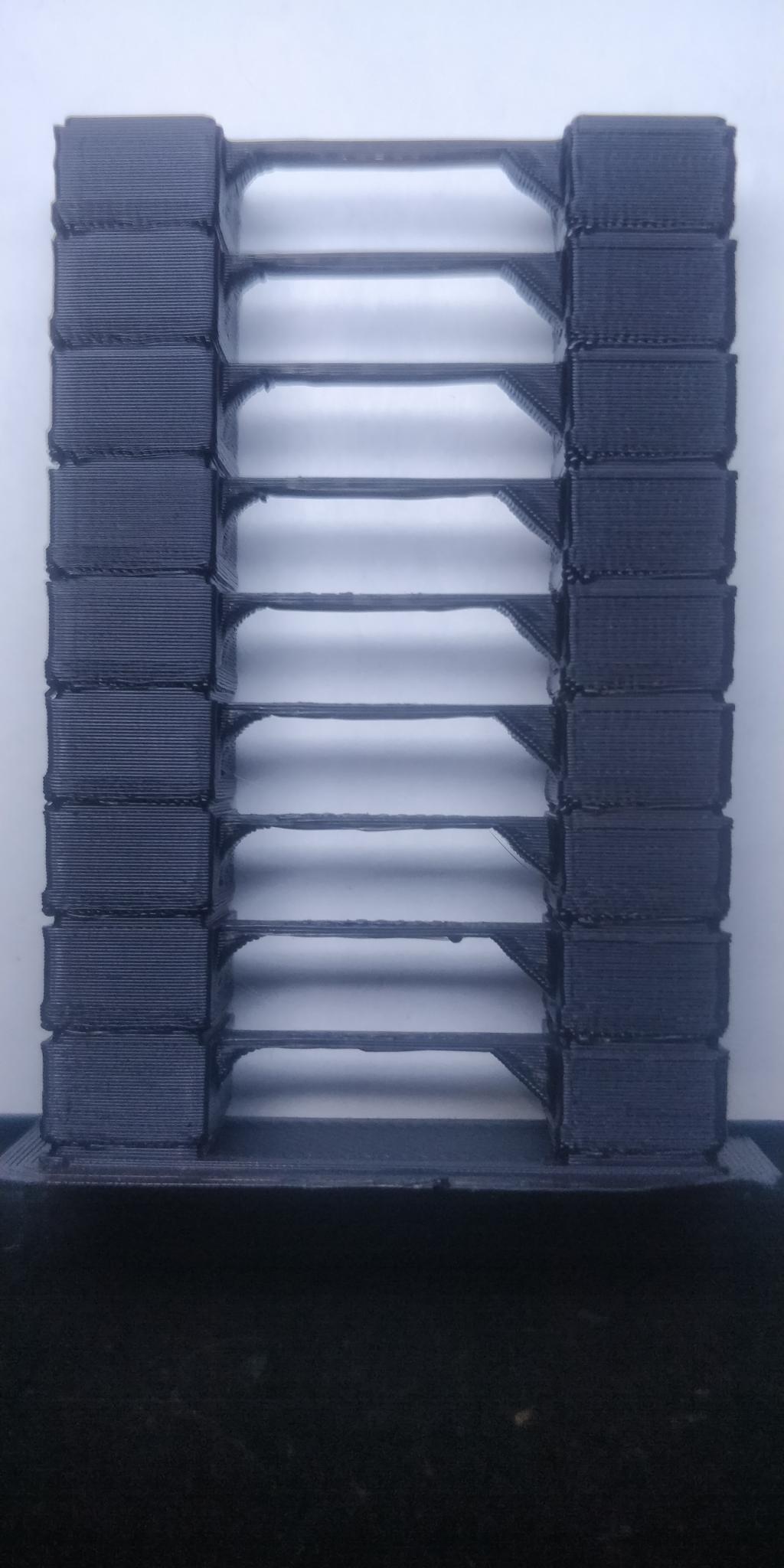

  1. Alors, j'ai revérifier tout les serrages de mes v-slots ainsi que mes courroies. résultat, la courroie X était un peu détendue et le v-slot pas bien serré. le v-slot z droit complètement desserré (comme dit plus haut) et en peaufinant les réglage, j'ai réussi à faire en sorte qu'il soit un peu plus serré mais ça m'a juste ramené au problème du début (je me suis commandé les équerres pour l'imprimante, on verra bien si ça m'avance). j'ai aussi imprimé un cube xyz que j'ai étiré suivant l'axe histoire de tester les distances, et c'est niquel (j'attends encore pour l'axe z) comme avant au final. mon extruder est lui aussi bien calibré (en tout cas au mieux que je puisse faire). La tour de chauffe a été imprimé à la vitesse que tu as donné (c'est ton g-code au final). Des fils bougent au niveau du pont à 210 mais à partir de 205 ils ne bougent plus. le ressenti au toucher me plait vraiment quelque soit la température, c'est l'aspect visuel que je trouve le plus dérangeant. J'ai aussi imprimé un "thin wall test" et j'ai 2 mur à 0.4 et 2 à 0.6 mais ça se voit dans Cura qu'il y a 2 mur ou c'est simplement un trait et 2 ou c'est plus que ça. Je vais essayer une impression en mode vase pour avoir vraiment qu'une seule épaisseur. Quelques photos de mes tests en attendant.

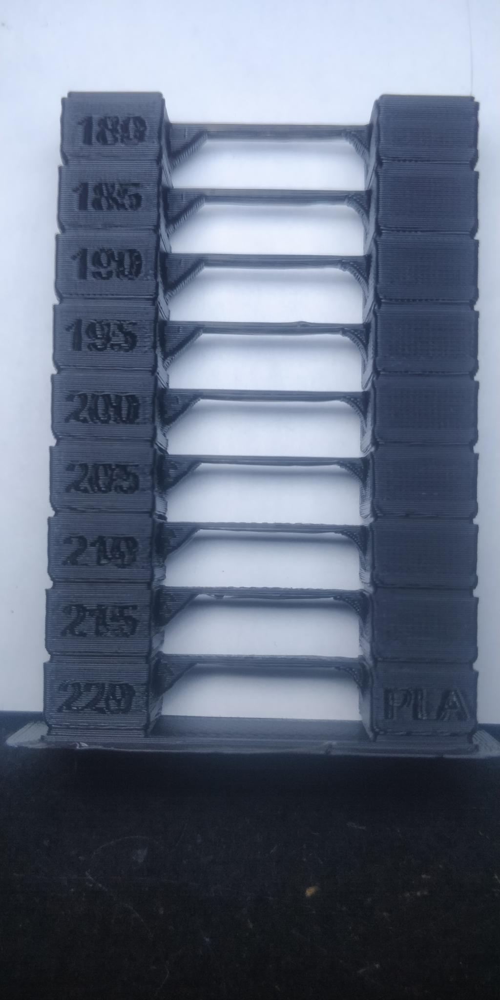

  2. Bon, j'ai cherché un moyen de faire des meilleures photos qu'avec simplement le flash de mon téléphone, c'est beaucoup plus "beau" et du coup on voit mieux Perso je ne vois pas vraiment de différence entre les différents étages de la tour
  3. @PrBifidus Je pense qu'on s'est mal compris, le problème de "stringing" que j'avais ont disparu sur les dernières impressions que j'ai faites, le seul problème qui restait sur mon Bench était du à la couche concentrique (réglé et j'ai compris quand l'utiliser et quand ne pas l'utiliser). Tout mes moteurs sont bien réglé au niveau des step/mm (testé avec des impressions de 100mm). Encore merci d'avoir modifié ta tour de chauffe pour moi car je ne sais absolument pas comment faire, j'ai lancé l'impression à ce moment même, 1h31 annoncée, je reviens avec des photos quand celle-ci est finie. Petite question supplémentaire, avant j'avais une Anet A8 avec laquelle je me suis un peu entraîné, j'avais installé des TL Smoother dessus, d'après toi si je veux les installer sur la U20, c'est mieux de le faire maintenant ou après qu'elle soit tip top réglage (car oui mon Benchy était beau mais pas comme je le voudrais).
  4. J'utilise un pla précision de chez 3d online https://3donline.be/fil-175-mm-pla/314-filament-3donline-precision-pla-175mm-1kg-noir.html Par pas assez chaud c'est simple, ça imprime pas, et trop chaud c'est le pla qui coule avant que ça commence à imprimer et quand ça imprime ça fait des trucs bizarres comme si il coulait
  5. Alors, je viens de faire une tour de test de 10cm de haut, c'est bon, pour ton test de température, je suis passé au nouveau PLA que j'ai acheté et il s'avère que ta tour commence à 220° et j'ai testé, c'est trop chaud pour mon pla, j'ai voulu en télécharger une autre qui commence à 190° et c'est trop peu pour mon pla, je regarderai quand j'aurai le temps après une tour qui commence à des températures différentes ou je chercherai comment modifier un gcode pour faire mes propres températures. Pourtant le PLA que j'ai acheté est annoncé comme 190-220° En attendant je vais imprimer un petit fichier STL avec mes réglages habituels afin de voir si tout va bien. C'est celui-ci https://www.thingiverse.com/thing:2806295

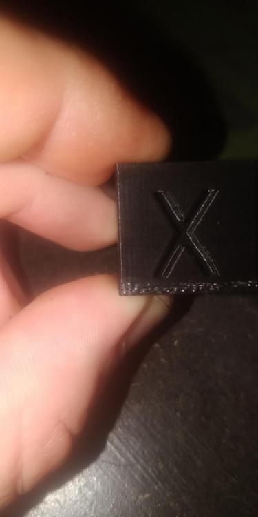

  11. Hello tout le monde, J'ai le même problème sur ma U20 et je n'arrive pas à totalement l résoudre. A la base, j'avais mon cube xyz qui faisait 18.2mm au lieu de 20mm. A force de faire des test, fixer minutieusement mon axe z pendant toute une impression, regarder sur internet, j'ai remarqué que mon chariot z droit ne suivait pas vraiment. Je l'ai resserré et maintenant ça va mieux mais j'ai toujours un écrasement. Je ne sais plus quoi faire, mon cube xyz fait 18.8mm au lieu de 20mm. Les faces X et Y font bien 20mm depuis le début. Quelqu'un aurait une idée ? J'utilise encore le PLA d'origine, 200° pour la tête et 60° pour le bed. Mon slicer c'est Cura, mon bed est bien réglé et le montant de mon imprimante est bien fixé. Je n'ai encore touché à aucun réglage dans le firmware car mis à part les premières couches c'est parfait. En prime, une photo de mon cube xyz où on voit assez bien l'effet
