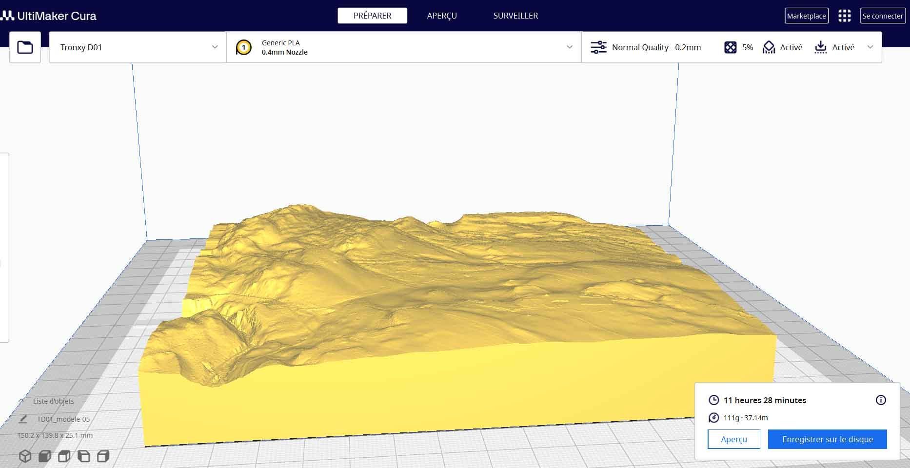

Re-bonjour, Oui, j'ai vu cette option dans l'extension DEMto3D, mais pour le moment je fais surtout des tests pour appréhender le logiciel QGIS, d'une part et aussi pour trouver la définition la plus adaptée à un rendu qui me convienne. C'est sûr que si je veux concrétiser un projet plus abouti, je jouerai la prudence en morcelant mes impressions. Pour la peinture, je voudrais plutôt "barbouiller" les zones forestières en vert foncé (sapins en majorité) tracer en gris clair les chemins forestiers, juste pour agrémenter un peu ce premier essai. N'ayant pas de peinture maquette, je vais utiliser ce que j'ai : de la peinture à l'huile en tubes. Si ça accroche sur les mains et les vêtements, ça doit bien tenir sur du PLA ?

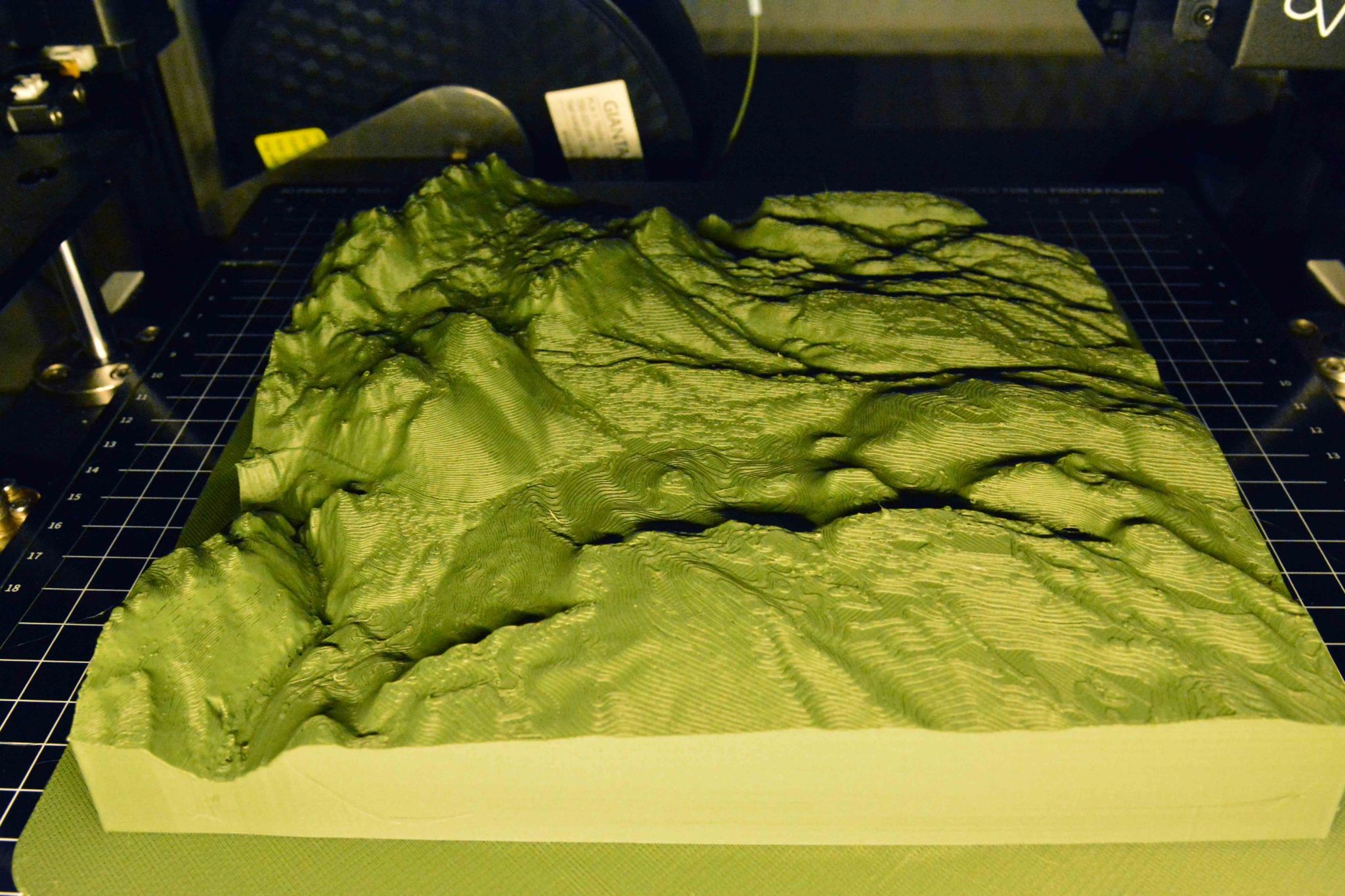

Bonjour, J'ai refais une extraction du stl pour une taille de 20 cm x 20cm, échelle 1/10000 donc, avec une exagération du dénivelé de 1,8 (c'est le Jura, pas les Pyrénées ni les Alpes) Avec l'ajout d'un radeau, c'est un peu plus de 20 heures d'impression pour obtenir ceci : Je vais certainement y ajouter de la couleur, mais grande question : peinture acrylique ou peinture à l'huile ? Il faut que j'étende la zone couverte, mais pour ça je vais plutôt utiliser la RGEALTI_5M.
