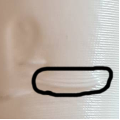

cloison cabossée :D
Cwazy-Cookie en réponse au topic de tontonchow dans Entraide : Questions/Réponses sur l'impression 3D
Re, Tu as déjà eu une reproduction du souci sur un autre modèle? On partage tous cette interrogation rassure toi. Mais cette partie m'intrigue vraiment. On dirait qu'il manque de la matière ( et c'est vraiment net, d'où mon accusation sur le fichier) du coup les couches suivantes se retrouve arquer. Essaye de passe ton fichier en réparation sur MeshMixer et procèdes à divers test d'impression avant de vouloir acheter des pièces (bien que des buses ou du bowden d'avance n'ai jamais tué personne). -
cloison cabossée :D
Hello, C'est vraiment bizarre... J'aurais eu tendance à dire souci de chaleurs mais sur la deuxième photo on dirait qu'il manque carrément de la matière. Ça ta déjà fait ça sur un autre modèle? Les layers du G-Code sont bien complet? -
