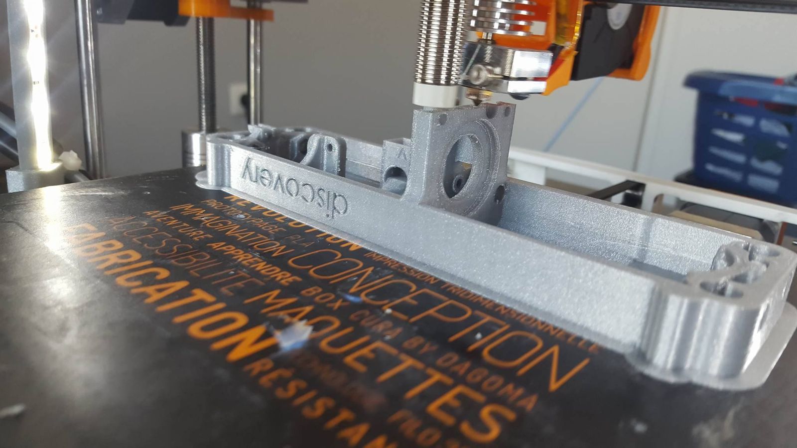

    J'ai eu des grattements au niveau des roulements sur les barres lisses qui ont disparus au bout de quelques heures d'impressions. Même à la main quand je les faisaient coulisser le long des barres lisses ça accrochait un peu.

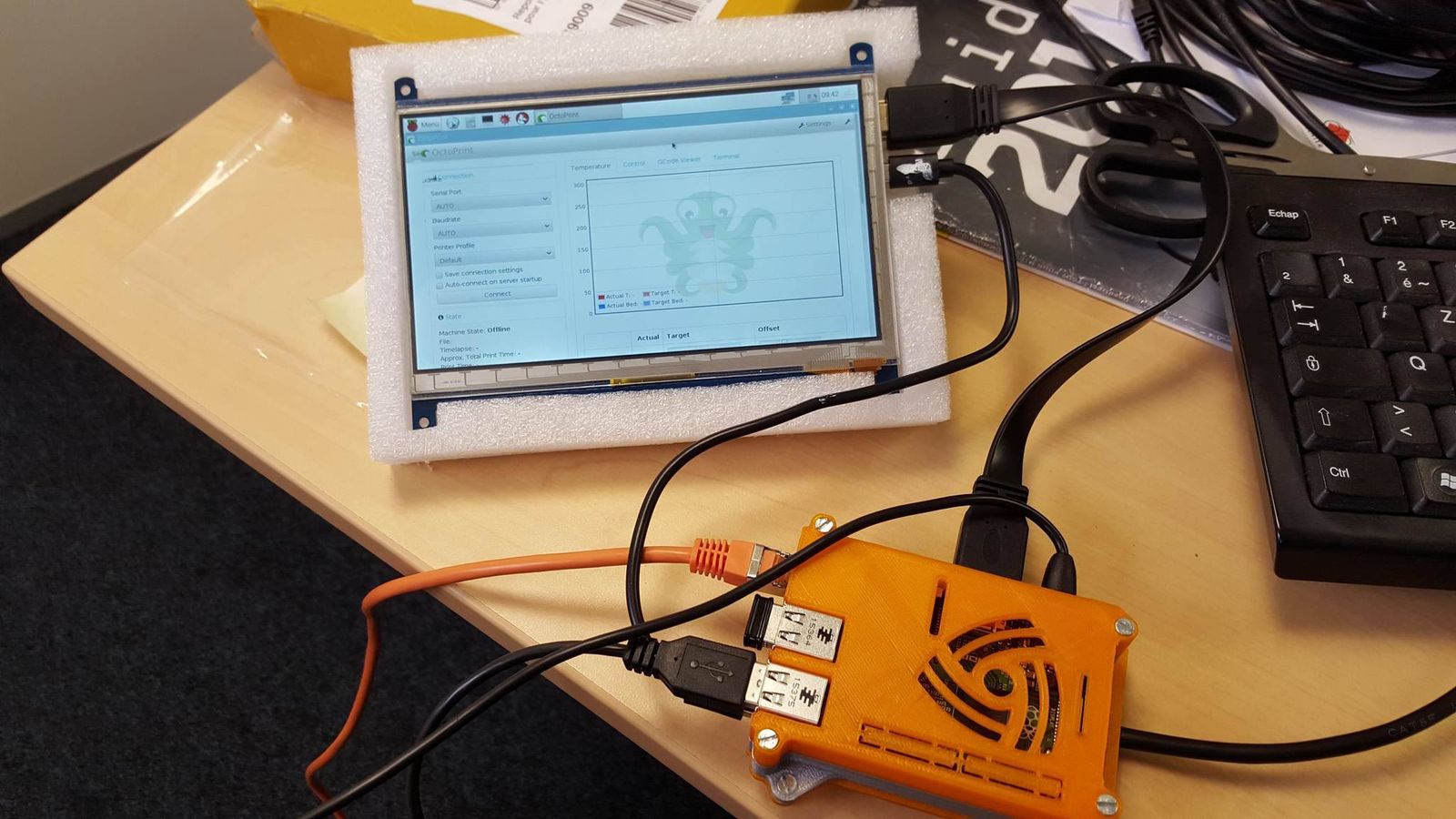

  5. C'est plus qu'un écran vu que derrière tu as un os Linux, l'accès au gpio de raspberry, coupler un arduino ect.. pour ta print ça peux avoir différentes utilitées. L'allumer à distance via une prise commander en rf. Surveiller ton impression de 10h avec la webcam, mettre en pause pour changer de filament. Si tu as pas de pc sois le coude une interface physique avec la machine peut être sympa.
  6. Tu peux le faire avec un écran tactile au cul du pi avec octopi. Il y un menu pour explorer ta carte sd
  7. j'ai fais un bracket hier soir au blue tape 3M pour mon ecran 7pouces 18 x 11 x 4 N.I.K.E.L
  8. dans les 45€. un peu complexe si tu connais rien a linux. mais au pire je peux faire une petite procedure
  9. Je l'ai pris sur aliexpress. mais sur banggood tu dois les trouver aussi. Waveshare tactile 7 pouces capacitif
  10. ouais c'est un nouveau filament Fais gaffe avec l'orange pi j'ai eu des soucis avec les drivers waveshare. Du coup j'ai basculé sur le pi 2
  11. Ecran 7 pouces tactile monté sur le pi 2 avec octopi en place C'est un peu la galère a monter, je suis parti d'une distrib propre puis j'ai monter l'octopi et le tactile. PS: Si vous partez de la distrib octopi l'installation des drivers pour l’écran tactile est foireuse. Si besoin je peux aider
  12. Salut, J'ai eu le cas aussi. J'ai reimprime toute la dagoma et c'est maintenant parfait. De plus j'ai changé les tiges filetées et écrous m8. Regarde si tu n'as pas un roulement qui accroché un peu plus que l'autre. Lors de la montée ou de la descente il restait coincé et je me retrouvais avec un axe x plus du tout parallèle avec le plateau. Regarde si tu as pas aussi attaché tes câbles au support moteur x. Si tu as pas mis assez de mou ça empêche le support moteur x de monter et il se decalle par rapport à l'autre.
