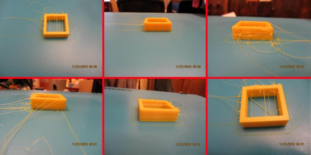

Bonsoir à tous, Que celui qui n'a jamais péché me jette la première pierre .... Je suis de retour après un nouveau test d'impression du modèle Smallsquare S3D.gcode fournie gracieusement par fdorful. Voici le résultat: Il y a effectivement un petit mieux, mais pas encore le résultat escompté. Je tiens à préciser que j'ai copié le fichier g-code directement sur ma carte SD, sans passer par Cura, ni S3D. Par contre j'ai constaté une chose, qui pour moi est assez étonnante. Je vais essayer d'être clair. J'ai donc déchargé le fichier de fdorful sur mon HD (à un endroit bien spécifique ... pour éviter le bordel dans...) et j'ai transféré (ctrl-c ... ctrl-v) une copie exacte sur ma carte SD. J'imprime et vous voyez le résultat ci-dessus. Donc pour moi il ne devait plus y avoir aucun souci à cause du gcode. Sauf que (par acquit de conscience) j'ai à ce moment chargé ce fichier (celui qui ma servi au test pour impression mais vierge de toute manipulation) dans S3D, via "fichier" et "prévisualisation du fichier G-code", et là je voies les chemins empruntés par l'extrudeur et qui correspondent à la formation de cheveux (voir photo ci-dessus et ci-dessous). Pour en avoir le coeur net, et par le même principe je charge le g-code de fdorful dans s3d, et là Nikel (voir l'autre photo ci-dessous). Ma question, cela peut-il venir de ma carte SD (pourtant formaté; rapide et complet), de mon firmware, voir des drivers de ma carte mère ??? Un virus ou !!?? Qu'en pensez-vous ? -
Formation de cheuveux de filamment lors de l'impression
Elcoco en réponse au topic de Elcoco dans Alfawise / Longer3D
Dernière intervention ce soir ! Voici mon tout dernier test d'un *.stl simple fourni par le fabricant. Le Gcode a été tranché par S3D avec le profil Aeorogeek cr-10/u20 légèrement modifié au niveau de l'onglet Température: le bed à 50° et la buse à 200°. Vous jugerez du résultat. Je ne sais pas si c'est important, mais on constate deux côtés +/- correctes (pour moi !!) contre les 2 autres cotés toujours "chevelus". Ce qui serait pertinent de tester, c'est que l'un d'entrevous imprime sur alfawise u20 directement le fichier "Smallsquare.gcode" (voir attachment) sur une carte SD et sans passer par son logiciel favori...cura, s3d, ou autres. Je suis conscient que là je deviens fort exigeant je m'en excuse humblement. Mais cela déterminera à tout jamais l'origine du problème ... machine ou paramètre logiciel. Reste que le filament ne sera pas le même chez vous et reste une chose importante à considérer, je crois. Pour le moment j'utilise principalement le PLA fourni avec l'imprimante, mais j'ai également fait des tests avec un autre filament (voir photos les postes précédents) mais sans résultat non plus. D'avance merci à tous. Elcoco Smallsquare.gcode Smallsquare.STL -

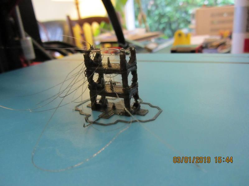

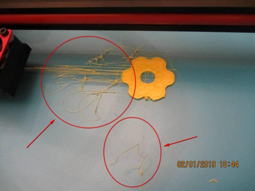

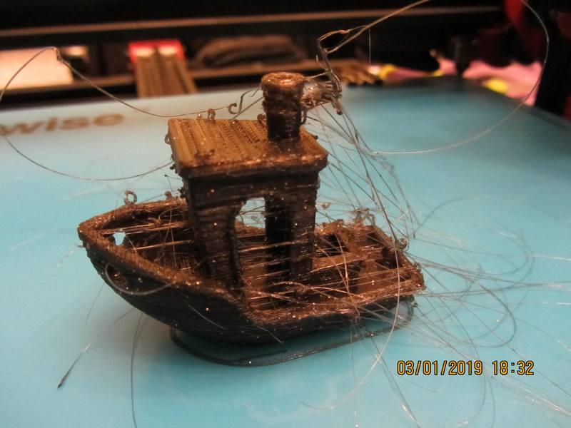

Elcoco a posté un sujet dans Alfawise / Longer3D
Bonjour à tous, j'ouvre ce nouveau poste, car je suis dans l'impasse malgré l'aide (et l'énorme patience de Kalariel et Nafoot) de quelques un d'entre vous. Pour rappel j'ai une alfawise u20 depuis peu, j'ai posté quelques questions sur le sujet sur pensant que mon problème d'impression venait du firmware. Mais apparemment il n'en est rien puisque (après quelques déboires pour passer de la ver 2.10 à 2.14 pour revenir à 2.10 et maintenant 2.16a) le problème persiste encore. Ce qui a été fait: - Impression test avec les gcodes d'origines. - Réglage, avec des profils fournis par certains d'entre vous: de Cura 15.03.4 + test d'impression, de cura 3.6 + tests d'impression, de simplifify 3d + test d'impression. - Réglage des excentriques, vérification des courroies, des 2 fins de courses, du plateau chauffant ... etc. - Remplacement du filament, par un autre que celui d'origine, passage de l'aiguille dans la buse de l'extrudeur. Je re-founis quelques photos et une vidéo qui en disent suffisamment, je crois !! Je suis, bien sûr, à votre entière disposition pour répondre à TOUTES vos questions. Je suis complètement dépité et suis en contact avec le service technique de Gbearts et mon promis de m'envoyer des "pièces"... mais quoi ?? Merci d'avance pour votre aide. test vitesse réelle.webm -
