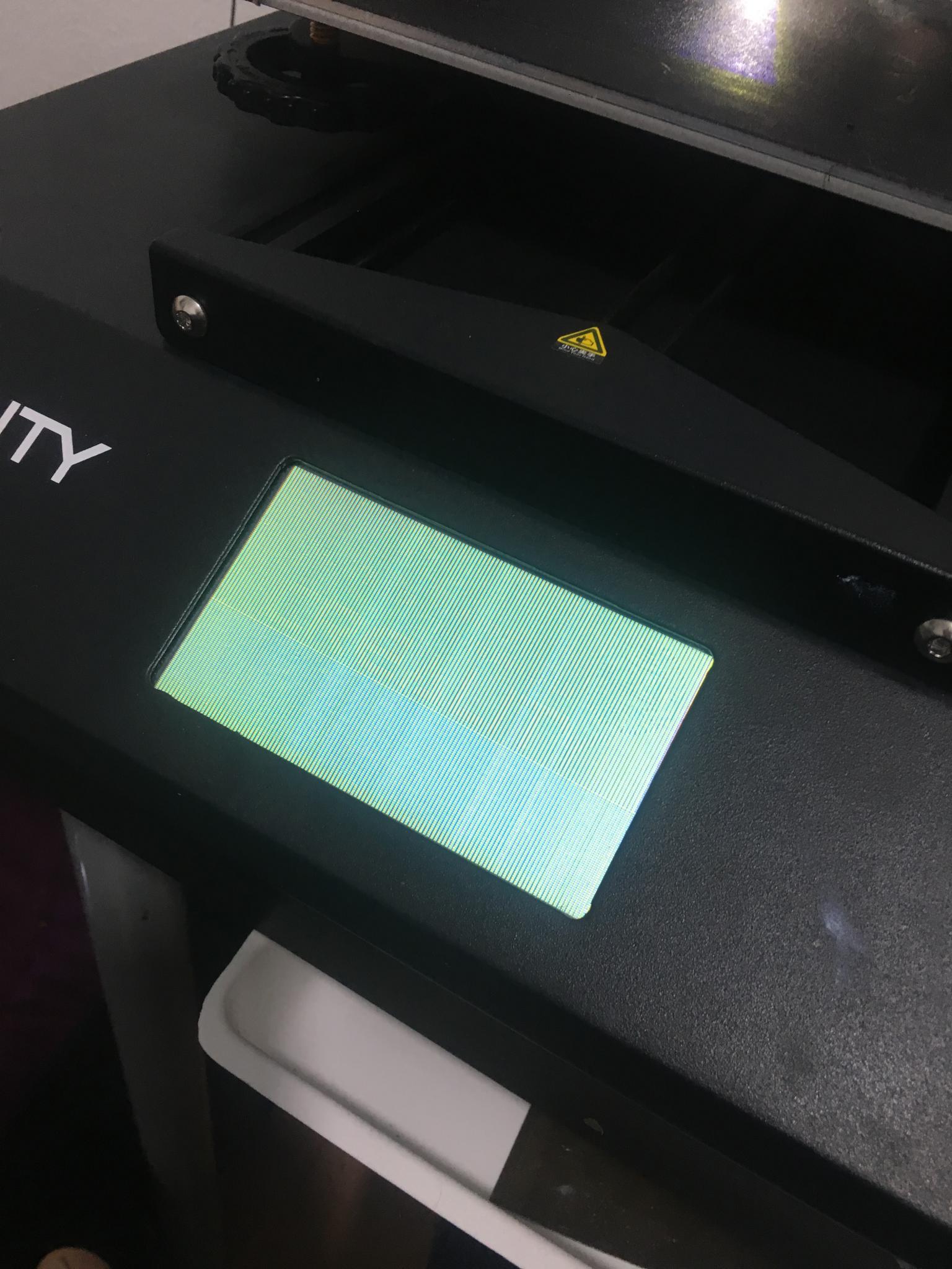

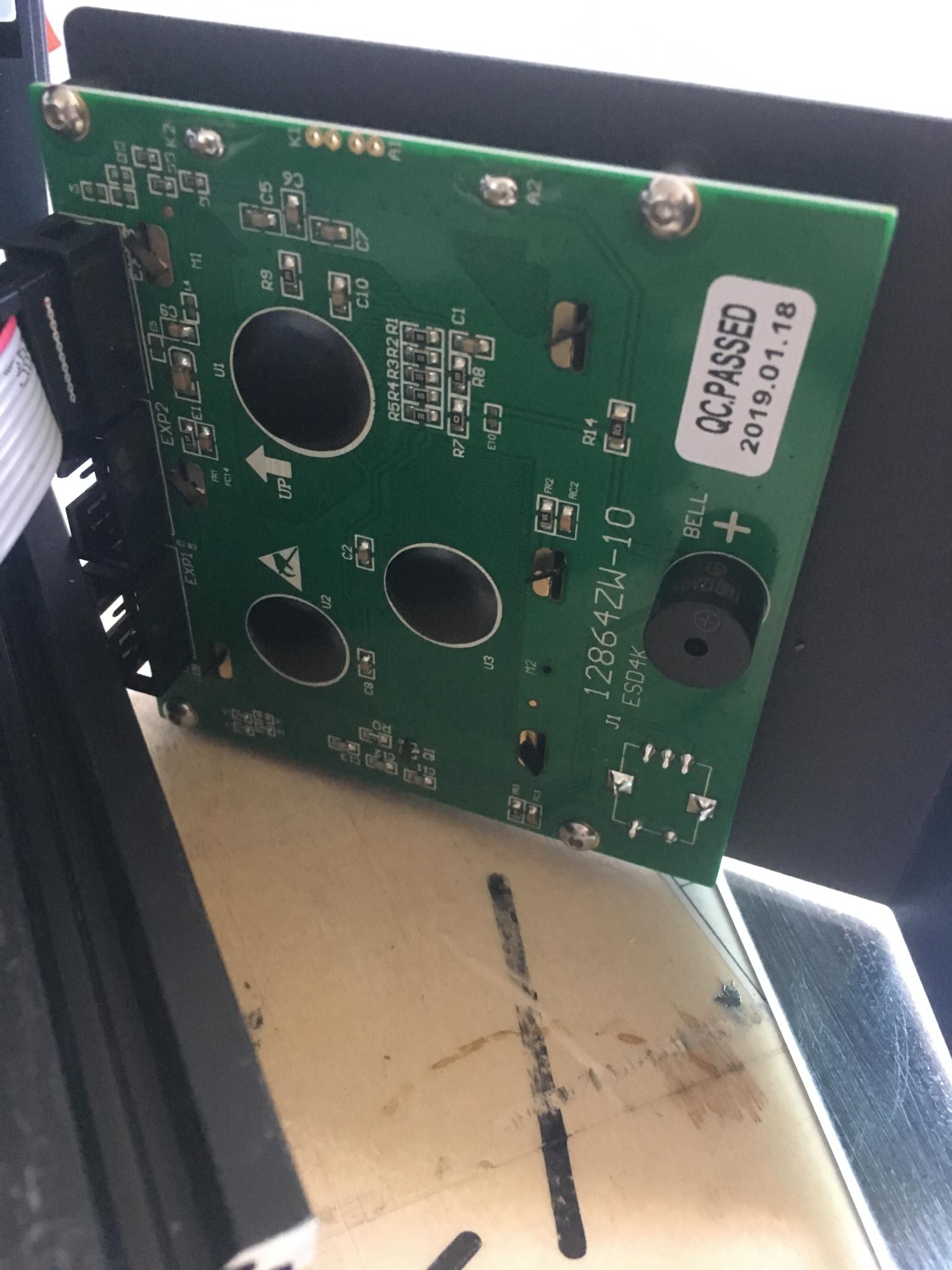

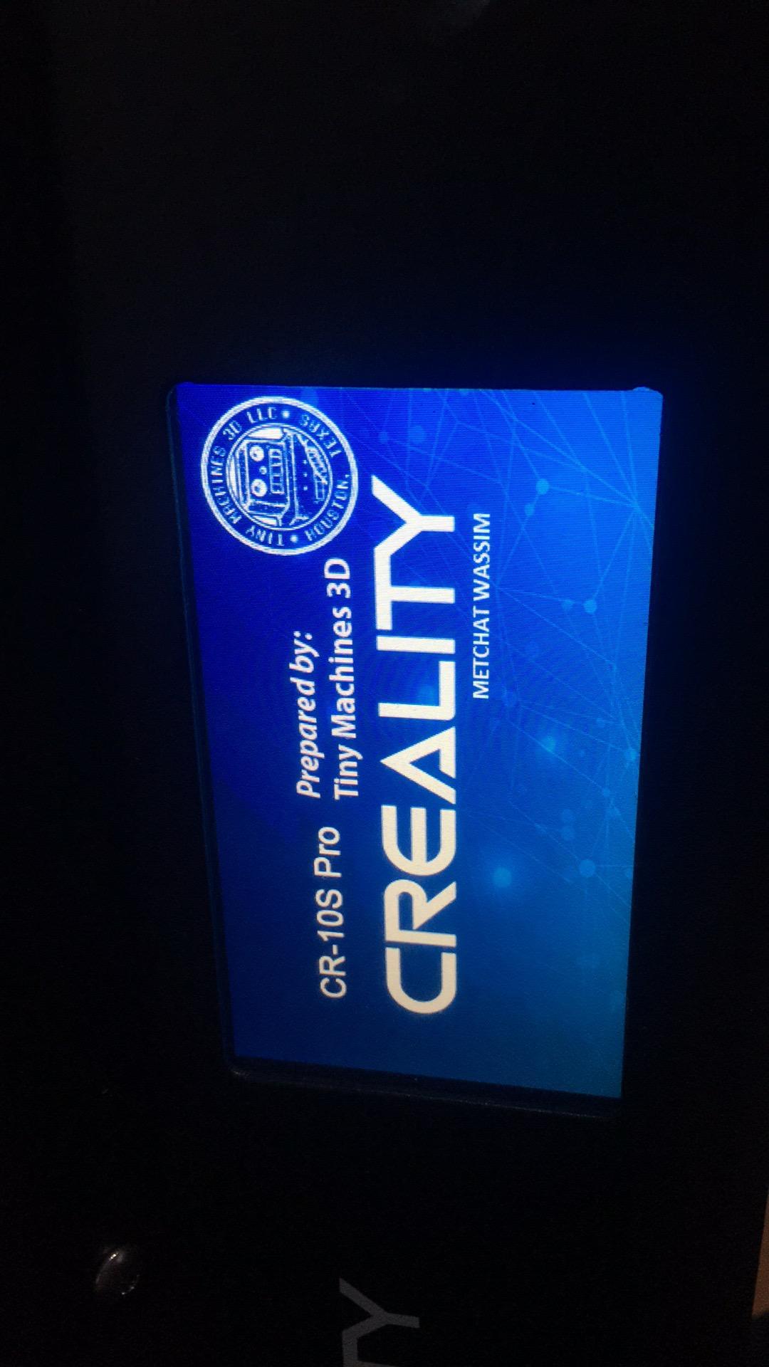

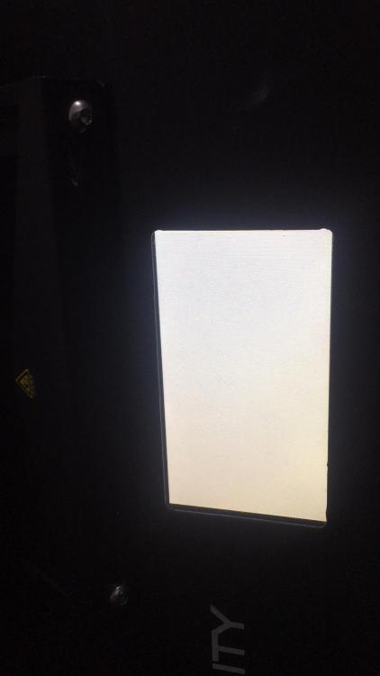

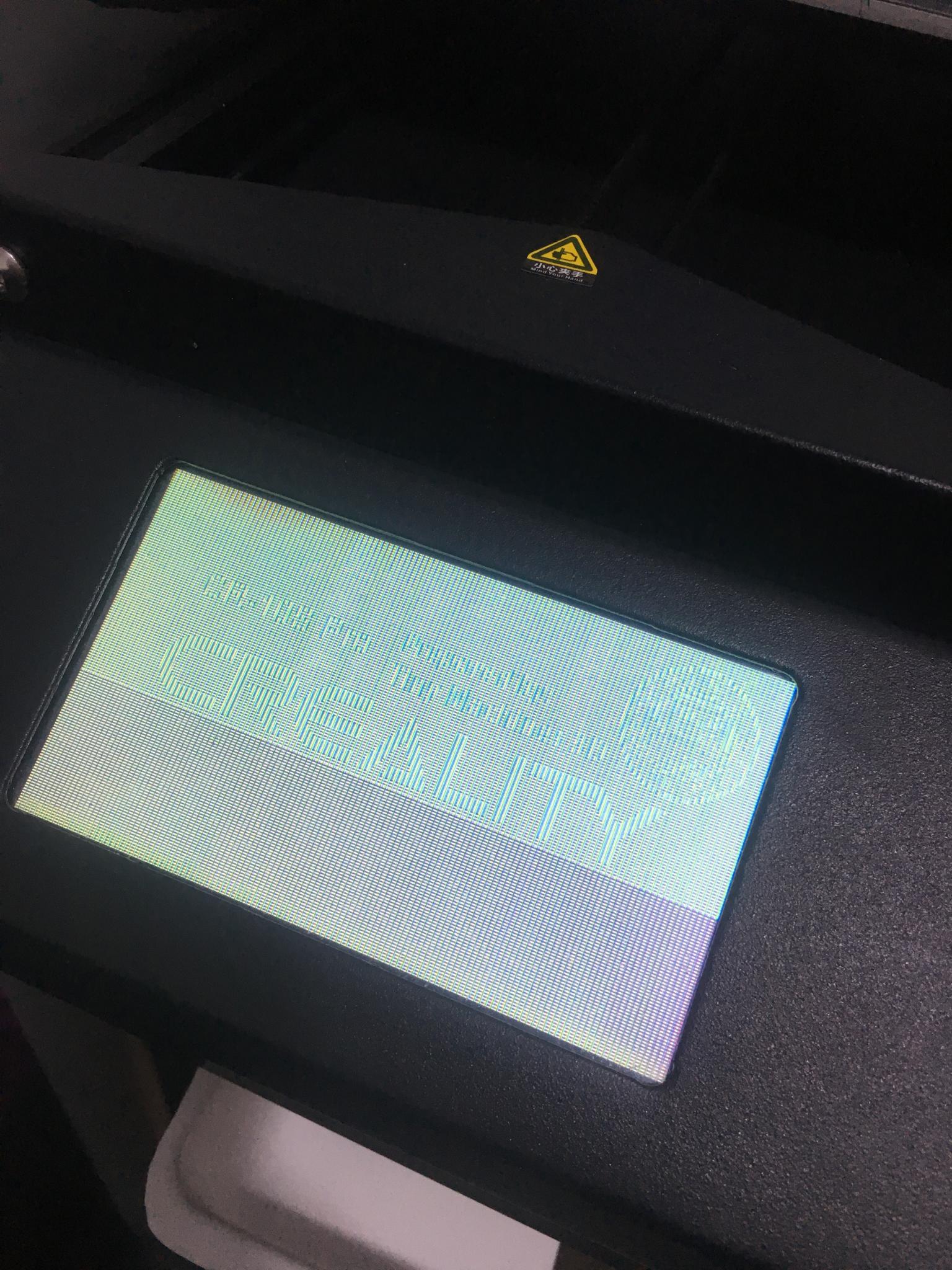

C'est ce que je me suis dit car l'imprimante fonctionne avec le pc à mon avis comme tu as dit il s'agit d'un probleme de boot donc il faut voir si on peut flasher directement la memoire flash avec un systeme jtag ou d'enleve la memoire flash et la flasher avec le dump
Salut tout le monde je possede une imprimante cr-10s pro depuis plus de 3 mois et j'ai jamais eu de soucis avec. Hier, J'ai essayé de flasher l'ecran avec la nouvelle version 1.60.8 de creality (firmware de l'ecran et non pas de la carte mere) et l'ecran de démarrage est resté figé sur la page d'accueil ou ça fait un ecran blanc ou avec des traits. J'ai essayé de manipuler la machine avec le pc, tout marche. j'ai testé à reflasher avec tout les firmware dispo toujours pareil, j'ai testé plusieurs carte microsd. ce n'est pas la premiere fois que je flash l'ecran, cette fois ci je ne vois aucune mauvaise manipulation Voici les photos est il possible de reflasher l'ecran d'une autre manière (jtag ou autre chose par exemple) merci
