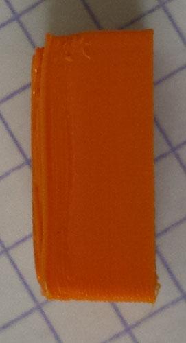

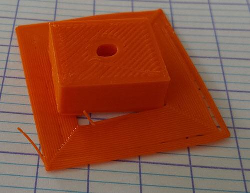

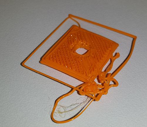

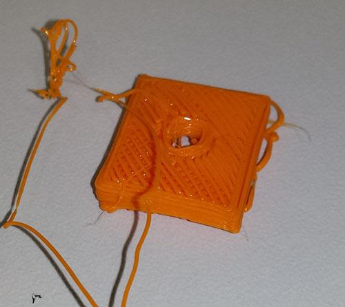

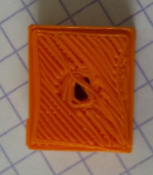

  7. Merci Fran6 et Bosco2509 ! Je dois effectivement avoir un mauvais réglage de hauteur, j'ai pourtant consciencieusement réglé mon plateau à la feuille de papier. Mais je n'ai peut-être pas fait assez "gratter" la buse dessus, j'ai plus l'habitude du verre que de l'espèce de mousse du tapis magnétique de la Ender. Je suis en déplacement, mais je referais l'essai ce WE... PS pour Fan6: effectivement, Brim etpas rim, j'étais un peu..déjanté (rim !) sur le clavier . Merci pour les image Bosco2509, c'est plus parlant qu'un long discours! Ca confirme que je dois bien être dans la situation de la buse trop haute... Pour la géométrie j'ai bien retendu la courroie (bon sur la Ender il n'y en a qu'une que l'utilisateur monte lui-même, donc...mal dans mon cas), mais la tension faible aurait expliqué des écarts entre les couches selon le sens de déplacement, pas la mauvaise dimension (17.2mm au lieu de 18, ça fait plus de 4% d'erreur!). Il doit y avoir une erreur dans le paramétrage mm/nbre de pas, mais je n'ai à priori pas changé le paramétrage d'origine et supposé qu'il était bon (on connait le nbre de pas/tour moteur, le nombre de dents et le pas de celles-ci, à priori le coeff est calculable exactement! Mais bon, ça ne m’empêche pas de faire une règle de trois et de corriger le pas X et Y, je fais ça ce we. A bientôt!
  8. J'ai vérifié le tube Bowden, il était bien enfoncé des deux côtés. Et la buse était correctement serrée . Bon par contre j'ai cru comprendre que chaque livraison était différente, donc à chacun de vérifier son imprimante quand même ! Sinon, j'ai galéré pour faire passer le fil dans le tube. En fait déjà pour le faire passer dans l'extrudeur (je sais, je suis un boulet), et surtout pour le faire passer dans la pièce vissée qui reçoit le tube (désolé je ne connait pas son nom). Bref, j'ai fini par démonter cette pièce, faire sortir le fil de l'extrudeur, le passer dans cette pièce puis dans le tube, et ensuite remonter tout ça. J'ai l'impression que le fil se mettait de travers et ne passait pas dans le trou. J'espère ne pas devoir faire cela à chaque changement de fil! Ah, un détail aussi d'ergonomie: je m'inquiétais ne n'avoir que des déplacement en X et Y proposés dans le menu. En fait c'est idiot: on doit choisir le pas (10mm, 1mm, ou 0.1mm), et ensuite l'axe. Mais... en 10mm, les seuls choix proposés ensuite sont X et Y! Mais si on sélection 1 ou 0.1mm, on a en plus le choix Z et Extrudeur! A savoir, je me suis demandé comment j'allais pouvoir faire pour avancer mon filament ! Et sinon la première impression fût...catastrophique. La pièce (un simple cube troué) se décolle pendant l'impression. T° Bed 60/70 et 80°, PLA 200°. J'ai fini par mettre un Rim, là ça tient mieux (sauf le Rim bien sûr), mais j'ai l'impression que l'adhérence sur la matière souple du plateau est très mauvaise. J'essayerai avec différente T° de PLA pour voir, mais sans Rim ça ne tient pas. Et comme la première couche adhère mal, j'ai un état de surface pourri sur le dessous de mon cube. Piece1, piece2: premières impressions, arrêtées car se décollent Piece3,45: imprimé avec un Rim. Le dessous est moyen. En plus la géométrie est étrange: le cube est bien cubique, angles droits, dimensions correctes, mais le trou central n'est pas vraiment cylindrique! Je soupçonne un pb de tension de la courroie X qui entraine la tête (du coup à chaque changement de sens sur X on a une petite zone sans mouvement), j'ai retendu cela je vais regarder. Bon après, ce n'est plus le bon topic pour cela, ce n'est plus du soft, je vais peut être en ouvrir un autre pour les résultats de cette mise en route! Encore merci à vous deux pour votre aide

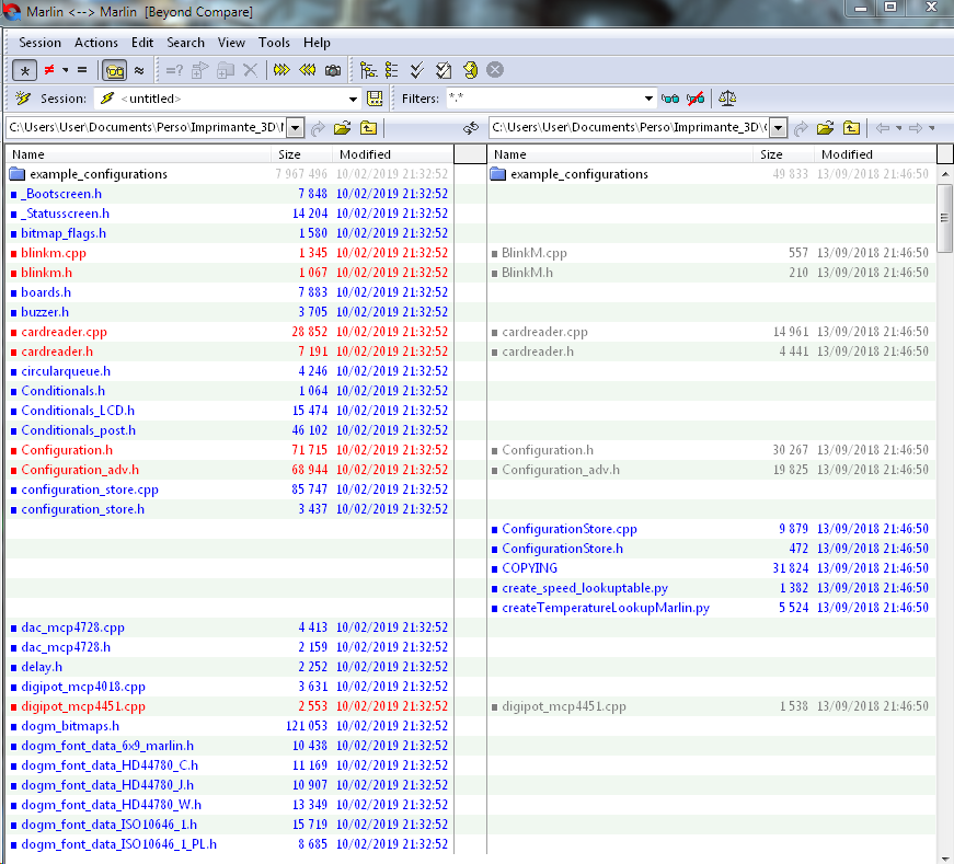

  18. Bon, une première auto-réponse: J'ai chargé le soft de la Ender 3 "non pro". La Vérif se fait bien, le code semble donc correct. Un petit coup de Beyond Compare entre les projets Ender 3 et Ender 3 Pro: tout semble identique, sauf: - DOGMbitmaps.h : modifs dans les const unsigned char status_screen0_bmp[] et const unsigned char status_screen1_bmp[]. Je suppose une modification dans le bitmap affiché. Pas de bug - Configuration.h : là, la seule différence est dans la ligne 19 vs Ender 3. Et là : retirer le '-' entre Ender et 3: #define STRING_CONFIG_H_AUTHOR "(Ender 3 Pro)" // Who made the changes. Et ça compile! . Visiblement, la définition de chaînes avec des - pose problème (et l'erreur est alors sympa, avec une erreur dans SDBaseFile.h, sur un struct fpos_t (ligne38) . Bref, effet de bord à mon avis (le #define ne prend en compte que jusqu'au -, ou traite différemment, bref, et ensuite ça plante
