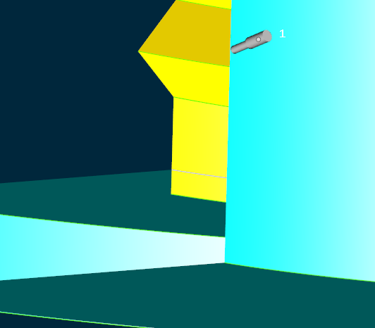

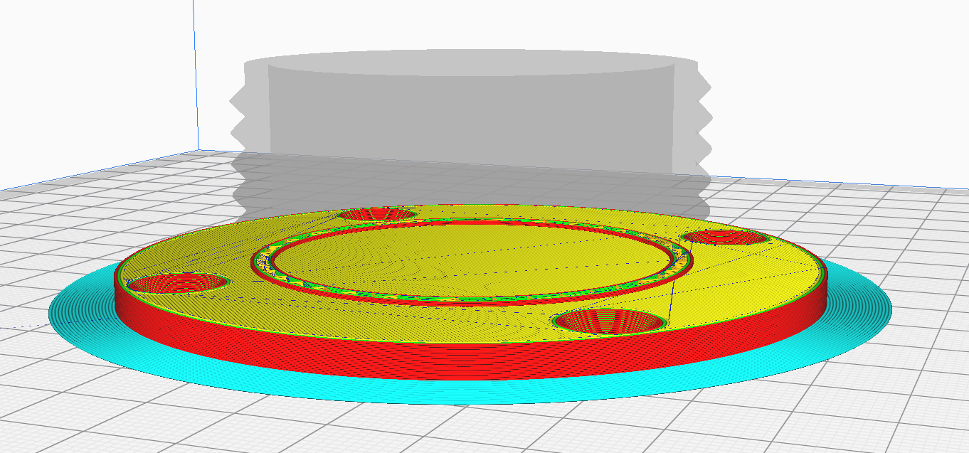

Regarde si ca te va. La surface en jaune est mal découpé, du coup, cura fait une surface horizontal qui n'existe pas. vis-bug.zip -

Je dois avoir ca. Je regarde tout a l'heure. Je modelise sur icemsurf, quand il y a des surface en doublon, ca fait des erreurs dans cura. -

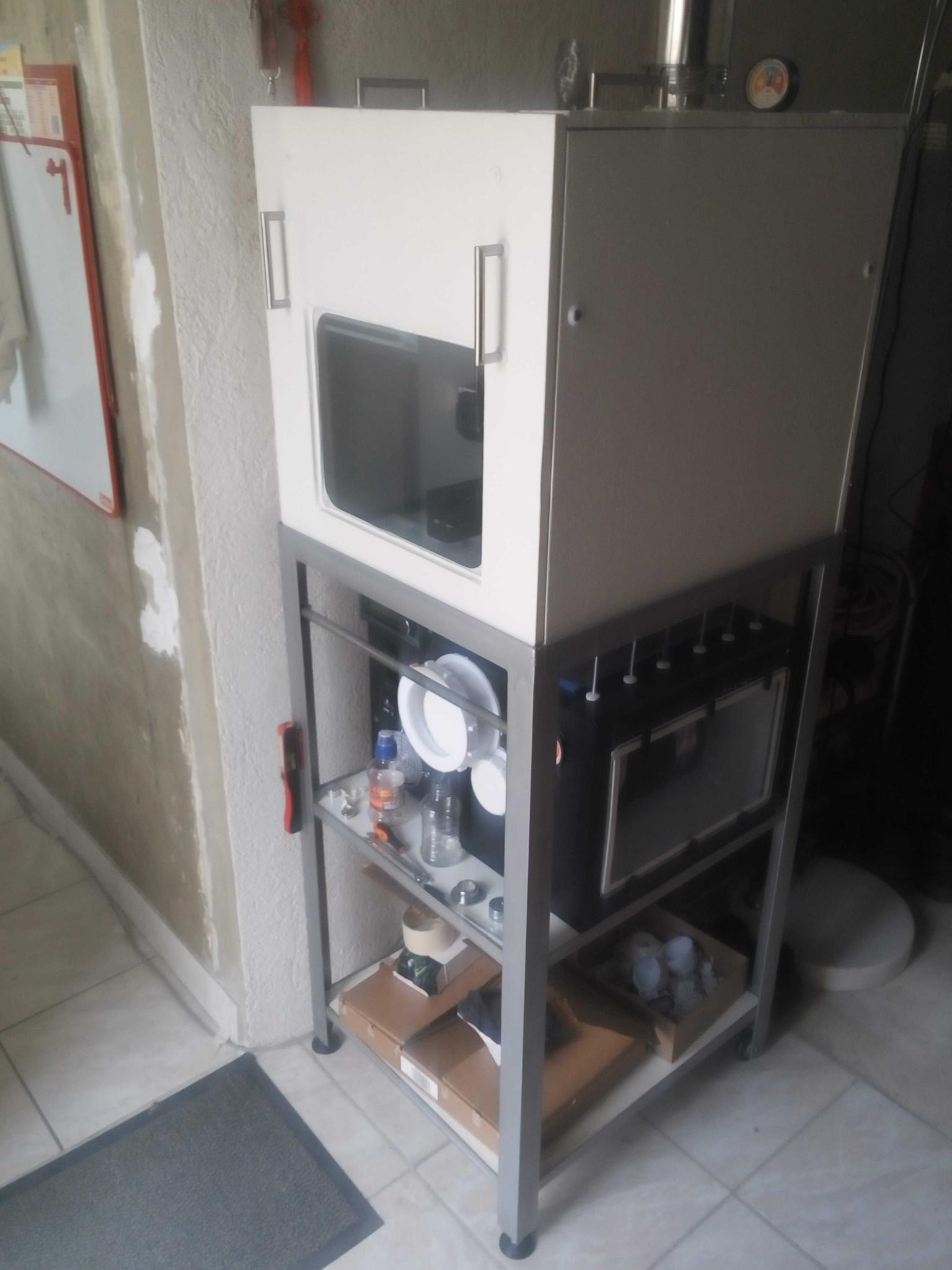

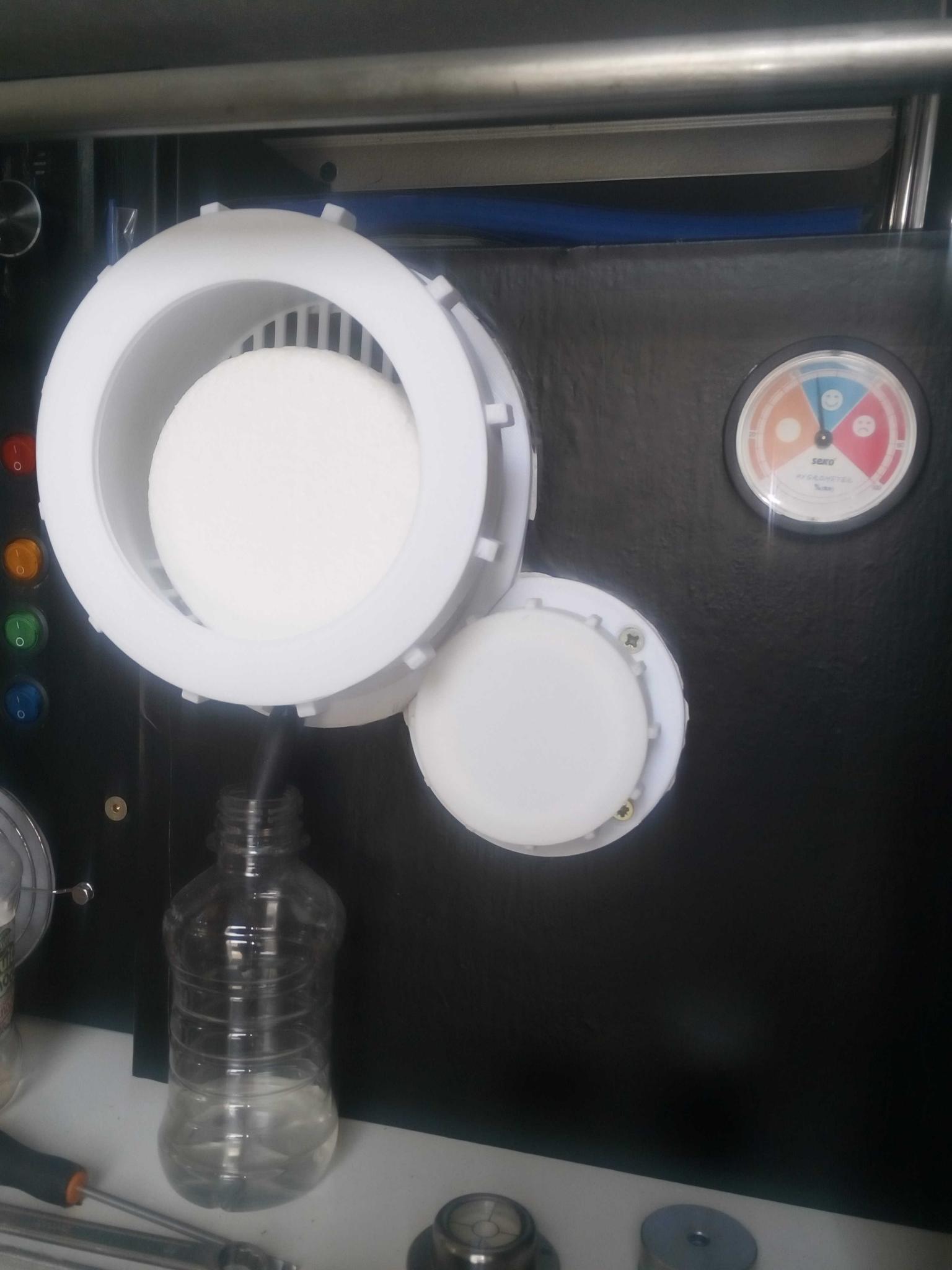

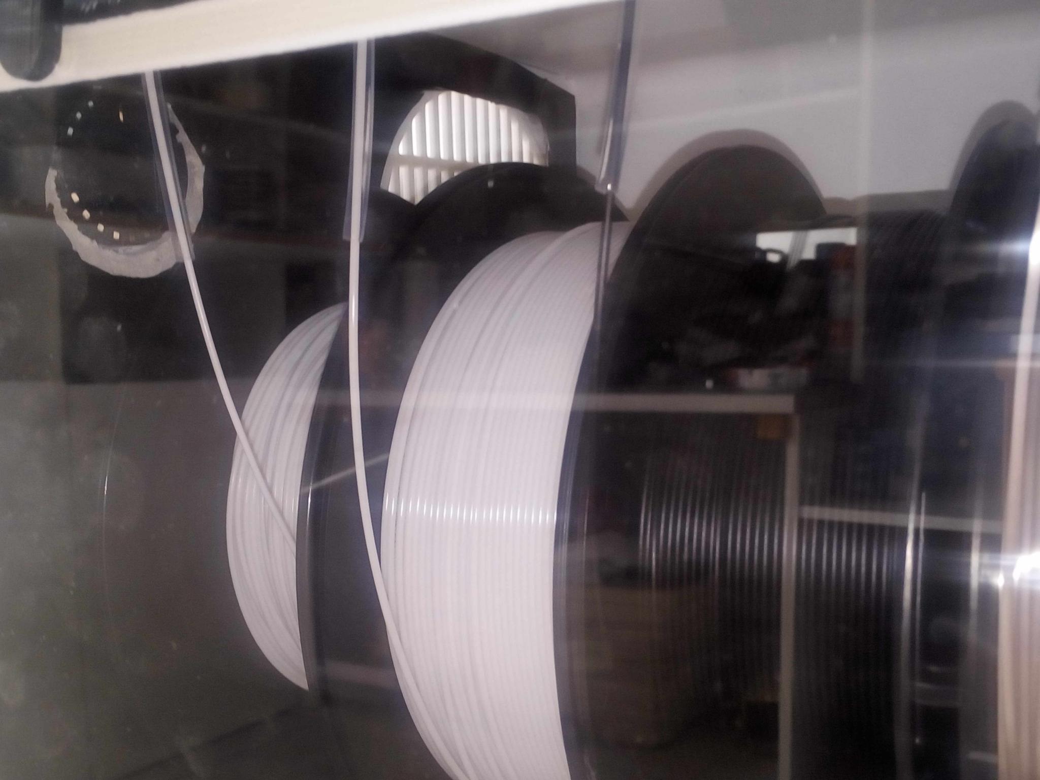

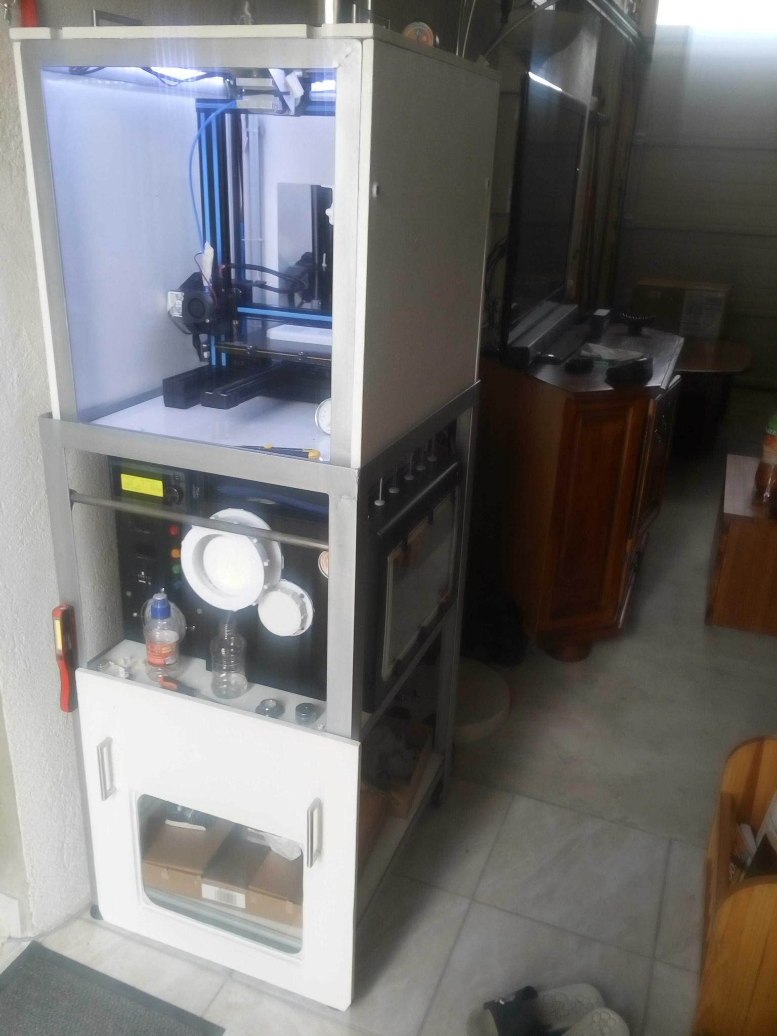

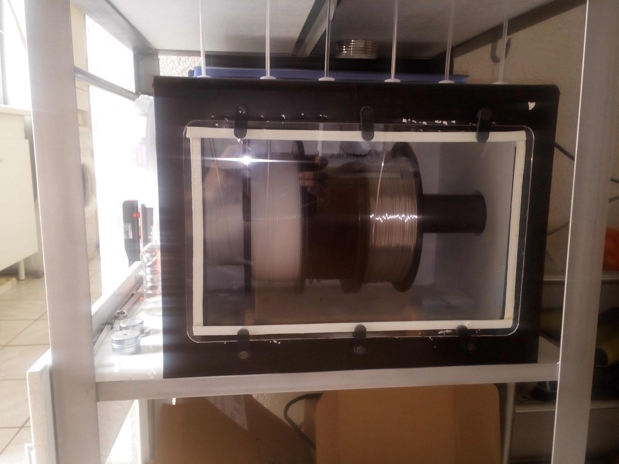

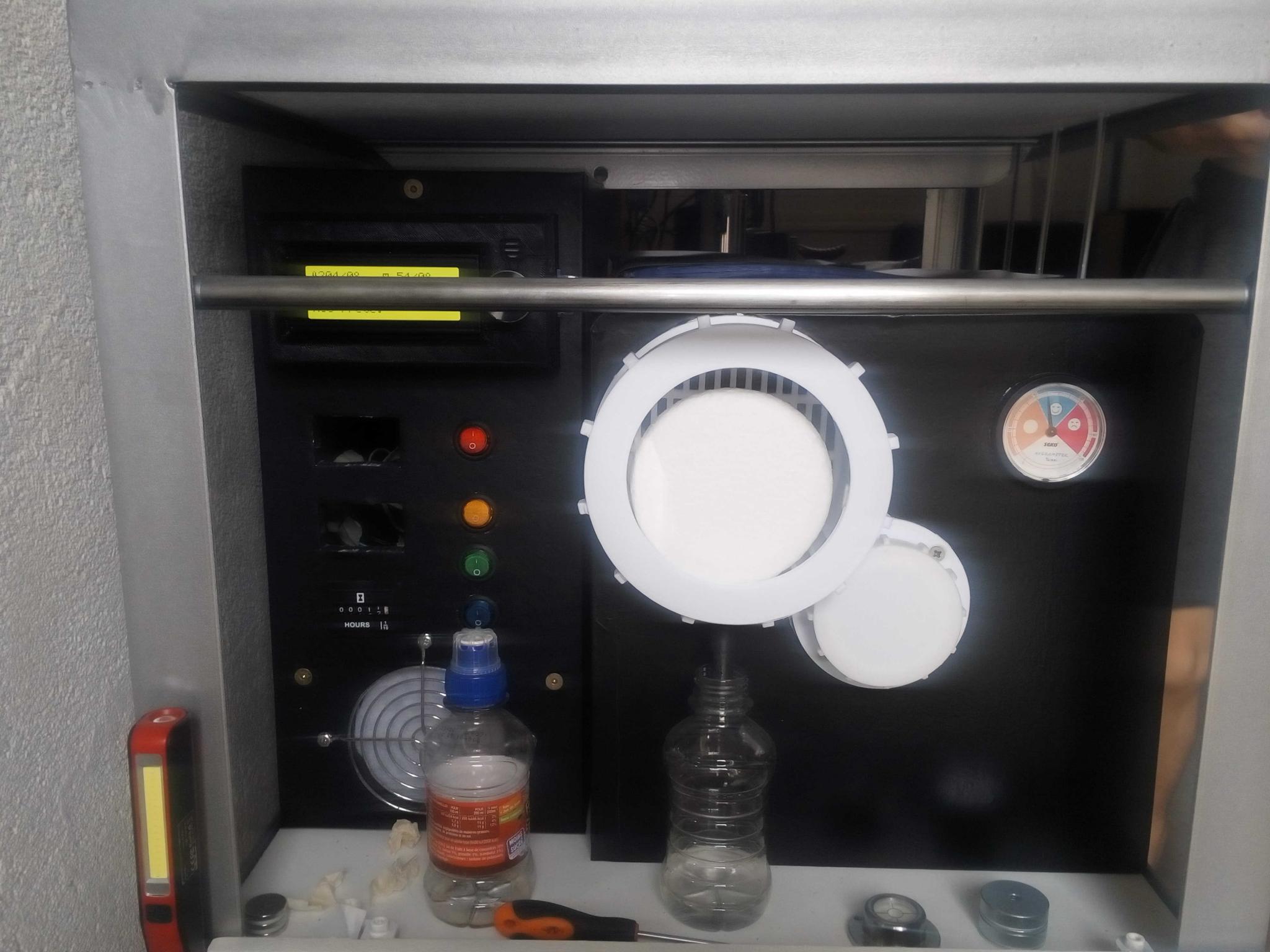

Hello, Des petites nouvelles de mon caisson, ca à avancé !... Pour mémoire, l'objectif est de confiner au mieux un départ d'incendie, ce qui n’empêche pas de surveiller bien sur ! Sans rentrer dans un truc extrême non plus. Détail: -Châssis cornière acier. -Panneaux en fermacell (classé M0) doublé d'une tole acier env 0.5mm. -Fenêtre en verre pas de plexi. -Cheminé qui ce ferme tout seul a l'aide d'une pièce en PLA qui fait fusible si ca chauffe trop (but, éviter le tirage en cas de flamme). -Klixon à 60° dans le caisson et la tour PC pour couper le 220V en cas d’échauffement excessif. -Drybox en alu (ancienne boite à lettre modifié) avec absorbeur d'humidité. -Tous les panneaux se démonte avec seulement 2 vis pour facilité la maintenance. A venir: -Installer un arduino avec carte relais pour couper l'alim automatiquement sur détection de fumée et de chaleur. -Camera. -Coupure en fin d'impression. -Changer le ventilo et les 2 thermostats qui on claqué a cause d'une alim 12V d'effectueuse . Quelques photos en vrac : -

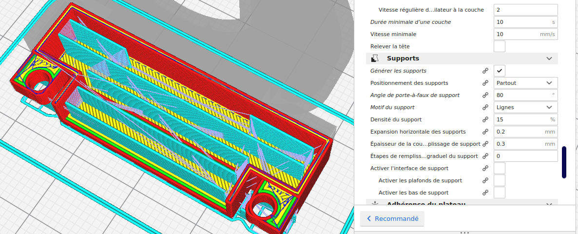

J'ai tester la version circulaire https://www.thingiverse.com/thing:3155359 résultat bof bof. Du coup j'en ai dessiné un à 3 sorties fonctionne pas trop mal, mais je me suis gouré sur la profondeur des buses du fond, il faut que je les rapproche sur l'avant. Je vous met le stl quand même. (a imprimer debout avec les supports motif ligne angle 80° 15%, on arrive à les cassé par l'ouverture). I3D-diffuseur-A10--2019-04-05.stl

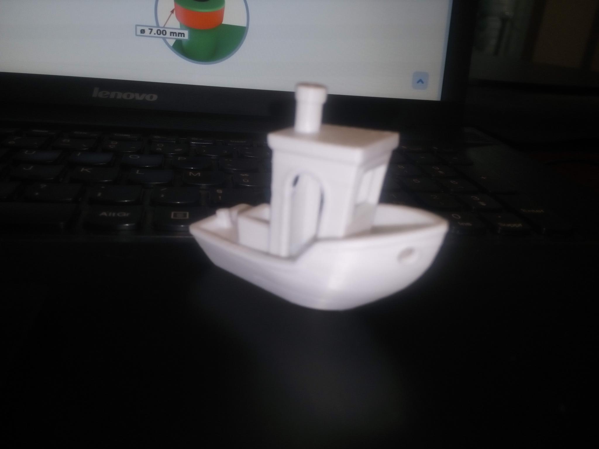

Bon , elle est arrivé ! Je suis agréablement surpris de la qualité de l'impression. Il me reste encore quelques réglages à faire, mais mon premier benchy est déjà plutôt réussi (à mes yeux en tout cas). Bref, satisfait. -
