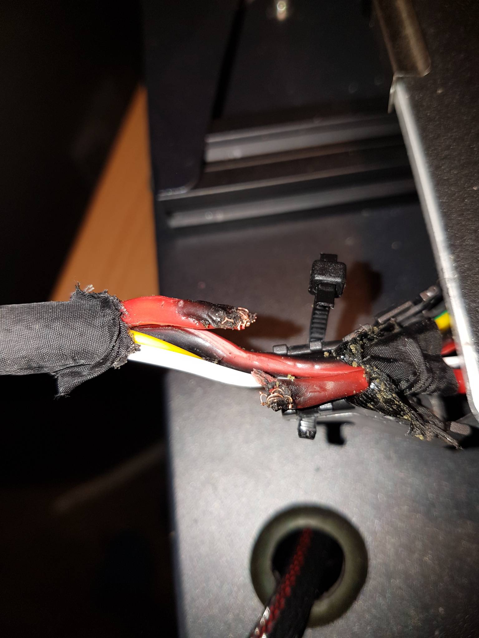

Bonsoir à tous et toutes, ça fait longtemps que je n'ai pas posté, même si je lis régulièrement les topics, mais là, je voulais vous faire part d'un problème qui est survenu. Donc, j'ai une CR10 Pro depuis 1 an, entièrement d'origine, et j'ai fait une centaine d'impression satisfaisantes. aujourd'hui, après avoir modélisé une pièce, je démarre l'imprimante, la mets en chauffe, la température monte. puis au moment du démarrage de l'impression, elle fait un Z home, et là, une étincelle très brève se produit sur le câble du bed. la température chute, plus de plateau chauffant. j'arrête l'impression, débranche et regarde: fil rouge d'alimentation du corps de chauffe cassé à raz du boîtier. éh oui, ces fils sont trop courts et lors des Z home, ça tire, ça plie le tout exagérément! je suis content que ce soit arrivé en ma présence, je n'ose pas imaginer ce qui se serait produit à un autre moment, un possible départ de feu est probable. je voulais vous faire part de ça, et vous encourager à vérifier régulièrement l'état de ces fils, qui soit dit en passant, sont masqués par une gaine collante. je vais donc changer cette alimentation pour une plus longue, ce sont des câbles rouge et noir/rouge collés ensemble comme les câbles de hp, mais de plus forte section, je dirais du 2.5mm2 à vu de nez. voilà, bonne soirée!
