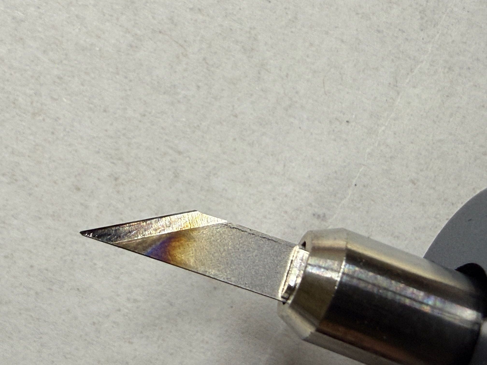

J'ai refait des tests, mais cela ne change rien sur les plastiques. Sur le bois, il faut faire varier l'effort pour obtenir une pénétration, on entend un sifflement lorsque la pénétration est optimale, mais couper du 3 mm est déjà difficile. La lame a changé de couleur après quelques centimes de coupes, preuve d'un échauffement important.
Je viens de recevoir le cutter à ultrason de TWO Trees vendu par 3DJake. Délai de livraison conforme au délai annoncé par 3DJake Une seule photo de la boite, je vous fais grâce des traditionnelles photos de déballage Il n'y a que 5 petites lames fournies, quand on sait qu'ils vendent les 24 pour 10€, je trouve que le fabricant aurait pu être plus généreux. La fixation des lames est assez délicate, le principe aurait pu être amélioré. J'ai testé la coupe dans différents matériaux : - Dans du tilleul de 3 mm d'épais, Il faut mettre le variateur au max et forcer sur le cutter, j'ai de forte craintes pour des bois plus durs. Comme vous pouvez le voir sur la photo ci-dessous la tranche du bois est brûlée par la haute fréquence, ce n'est pas très esthétique, mais sur une pièce découpée au laser cela se marie bien. Sur des plastiques, on retrouve les mêmes différences que vous constatez en découpant au cutter simple les S/cristallins (PP, POM) par rapport aux Amorphes (ABS, PC, PMMA) plus difficiles à couper. J'ai découpé des plaques de PP en épaisseur 2mm et comme il y a beaucoup d'échauffement cela a généré un petit bourrelet au-dessus et au-dessous de la plaque. Bizarrement, j'ai découpé du carton sans traces de brulure sur la tranche, mais je le découpe presque aussi facilement avec un cutter ordinaire. Pour conclure, je pensais que la découpe serait plus facile en regardant les vidéos de promo (il faut forcer et s'y prendre en deux fois pour des plaques de 2 mm). Cet appareil ne fait que 40W, il faut peut-être des puissances plus importantes pour faciliter la coupe (je n'en sais rien). Il me semble, que ce modèle sera utile pour les personnes qui font de la stéréolithographie, à ceux qui usinent en CNC du plastique et laissent de petites accroches pour maintenir les pièces et probablement pour mon épouse pour couper des tissus délicats. Je ne suis pas persuadé qu'il sortira souvent de sa boite.

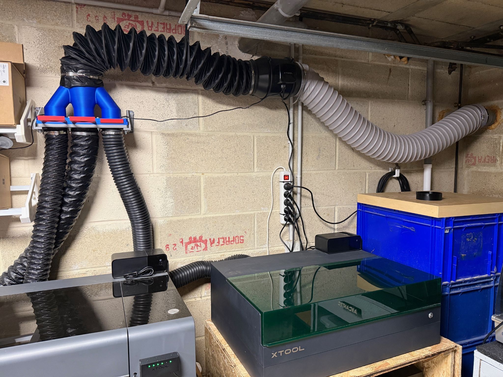

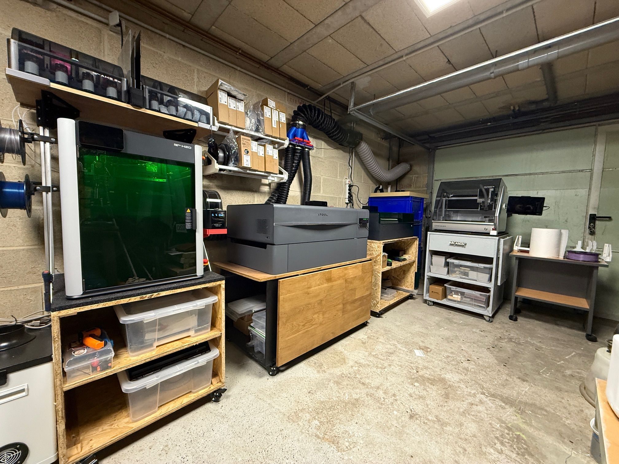

C'est exactement le même appareil que la première version de chez Xtool (filtres en cartons, accessoires et emballage compris). j'en ai deux dans mes ateliers, le premier est connecté à un Xtool F1 ultra, il est très efficace, car il y a peu de fumée produite avec ce laser principalement utilisé pour de la gravure. Le second était sur le Xtool P1 et S1 alternativement, il était moins efficace (il restait des odeurs) et surtout avec un encrassement beaucoup plus rapide du premier niveau de filtre au point de l'obstruer complètement. Je ne l'utilise plus depuis que j'ai centralisé ces deux laser et la Bambu H2D sur une turbine qui évacue à l'extérieur, je n'ai plus d'odeur.
