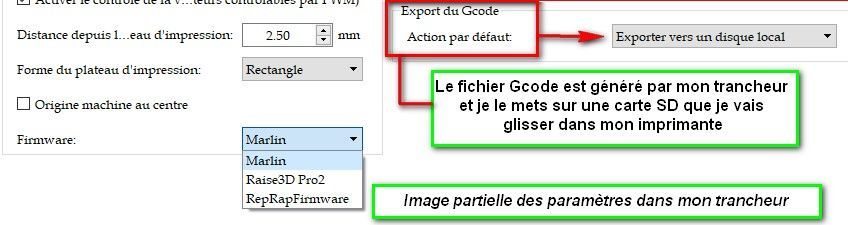

Bonjour Gerardm, J'étais persuadé que c'était mon slicer qui était le générateur du gcode car le même fichier fonctionne quand j'utilise Cura et ne fonctionne pas lorsque je passe avec Ideamaker. Et j'ai bien vu dans les paramètres de mon trancheur que je pouvais choisir le firmware et le lieu de stockage. ( voir image ci-dessous, un extrait des paramètres de mon trancheur) Cela permet de visualiser et comparer les fichiers Gcode avant même que l'imprimante ne soit au courant qu'elle va bientôt bosser !!! Mais tu as bien une part de vérité car ; l'imprimante doit bien mettre son grain de sel dans ce qu'elle reçoit pour savoir ce qu'elle doit faire ! Je suis insuffisamment renseigné sur le QFQQ (Qui Fait Quoi Quand ). Soyons positifs, je peux encore m'améliorer . . . D'ailleurs, tu fais bien aussi de mettre le doigt sur une éventuelle mise à jour du logiciel de mon imprimante (Alfawise U20). Pour tout avouer, je me suis rendu compte que le bouton "Pause" fonctionne avec un fichier tranché par Cura et ne fonctionne pas avec un fichier tranché par Ideamaker. Mais pourquoi tant de haine, une petite crise de ségrégation ? Je regarde ça de plus près. Merci @gerardm pour ce retour d'info Mike37fr -

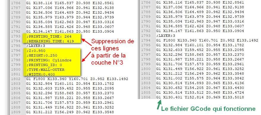

Merci @Kalamiit, Merci @Jcjames, D'accord avec vous, ces lignes précédées d'un point virgule sont normalement des commentaires ! Elles n'ont aucune autorité sur le déroulement du programme. Et oui @Kalamiit, j'ai gardé la ligne ";Layer:3" juste pour ma petite toute petite gouverne ! Histoire de ne pas trop perdre le fil des choses. Le pire, c'est que si je remets ces lignes le problème réapparaît. Je réussi donc à l'allumer et à l'éteindre mais je suis surtout persuadé que la vraie solution est ailleurs. @jcjames_13009Je vais jeter un coup d'œil sur le lien fourni. En regardant aussi l'écart entre ideamaker (que j'utilise habituellement ) et PrusaSlicer. Pour ce qui est des logiciels j'ai un peu de mal à raccrocher les wagons Dites-moi si je me trompe mais, après avoir réglé mes paramètres d'impression sur mon slicer alors je clique sur sauvegarder. Et à ce moment là le slicer fait appel au programme Marlin pour créer le fichier gcode ! Mais comment vérifier si ce programme marlin est à jour ? A+ Mike37fr -

Bonjour à tous, Je creuse le sujet depuis un petit moment en faisant une multitudes de tests . J'ai poussé ma curiosité à décortiquer le fichier GCode et je viens de découvrir quelque chose . A compter de la couche N°3 (qui correspond en réalité au départ réel du "mode Vase") et ceci sur toutes les autres couches, j'ai supprimé quelques lignes. ( voir photo jointe ). Ce fichier modifié fonctionne parfaitement lorsque je l'imprime. Je retrouve un mode vase normal, une spirale sans à coups et continue. Une alternative à mon problème qui à mon goût n'est pas une solution viable . . . . . . le mode vase devrait fonctionner sans avoir à modifier le fichier GCode !!!! Bref, parmi tous ceux qui utilisent Idéamaker il y a peut-être quelqu'un qui se manifestera. . . D'ailleurs si quelqu'un veut bien me communiquer un profil en mode vase qui fonctionne chez lui, alors je suis preneur !!! A bon entendeur !! Slts Mike37fr -

Merci jcjames pour cette observation pertinente. J'ai bien repéré ce paramètre qui ralenti la vitesse si le temps d'une couche est inférieure au temps annoncé. C'est sur l'onglet refroidissement. Et j'y ai placé une valeur très faible. (mini 0,1 seconde pour une couche). La spirale fait au moins 2 secondes. Faut que je creuse ailleurs..... -

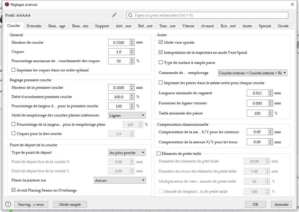

Bonjour à tous et à toutes, En espérant être dans la bonne rubrique. ( pauv' sou-doué que je suis ) Messieurs les admins, n'hésitez pas à replacer si nécessaire. Mon imprimante : Alfawise U20 . Mon trancheur = Ideamaker 4.2.2 5450 Mon objectif est d'imprimer un simple cylindre en mode "Vase". Matière = PLA A ma grande surprise l'imprimante s'arrête ( du style un quart de seconde ) à chaque couche quasiment au même endroit . Je ne vous dis pas la bavure de plastique le long du cylindre !!! En plaçant les doigts sur l'axe Z je sent bien la rotation par plusieurs à-coups sur un tour qui atteste du mode spiralé. J'ai balayé un maximum mes paramètres mais rien n'y fait !! ( vitesse, rétraction, débit, température ....) . Je désespère . . .car j'ai bien coché "Mode Vase". A ma grande surprise, je fait le test avec Cura et ca fonctionne du premier coup !!!!! Suis-je passé à coté de quelque chose ? J'ai pourtant l'habitude d'utiliser Ideamaker. . . J'ai comme le présentiment que le fichier Gcode crée par Ideamaker n'est pas aussi bien " digéré " que celui qui vient de Cura ???? Y-a-t-il quelqu'un qui a déjà eu cette mésaventure ? Avez-vous une idée sur l'origine du problème ?? En vous remerciant d'avance pour vos prochaines remarques/observations . . . Sincères salutations Mike37fr
