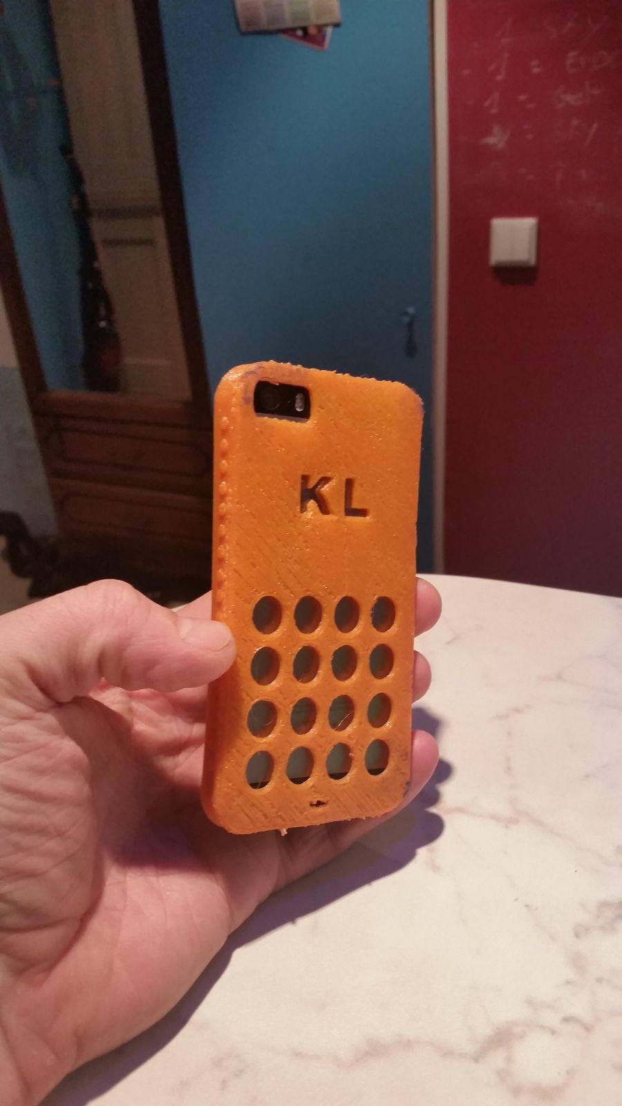

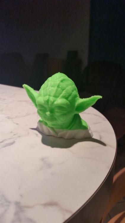

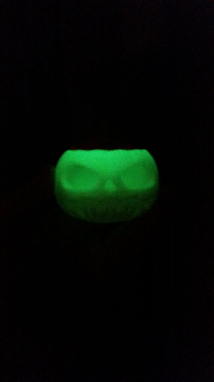

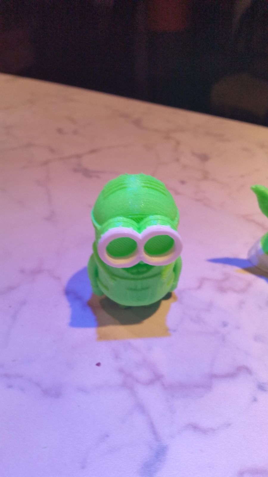

    Hello moi c'est KL, nouveau sur le forum, j'ai réglé la plupart de mes problèmes en lisant la plupart des sujets donc si je peux rendre l’ascenseur pourquoi pas bon je me présente j'aime tout ce qui vole, flotte et va trés vite, passionné d'informatique et nouvelles technologie j'ai investi dans une D200 en kit (avec palpleur), pour Noel et je n'arrete pas de jouer avec, j'ai fait plusieurs jouets (mignons, yoda,coque tel, citrouille lumineuse la nuit ...), plusieurs outils (dérouleur pur bobine, piece gopro,ferme sachet ...) j'ai commencé avec du FILO, teste le form futura premium (super solide), flex polymaker, luminous, ESUN, flex form futura, wood polymaker et la je vaiss essayer le nouveau polymaker max pc plus acheté chez dagoma vendredi dernier (locaux super sympa et super équipe vraiment à l'écoute j'y ai passé 1h...). en terme de soft j'utilise pronterface (j'ai crée mes macros) et cura by dagoma (je crée mes preferences vitesses et filaments) je modifie aussi regulierement le fichier dagomao.g pour creer des pauses et changer le filament, et modifie le fichier pour reprise de pièce (ça m'evite de tout jeter aprés 7h d'impression pour un filamernt bloqué ou piece qui se décolle), j'ajoute aussi de la laque sur le buildtak pour une meilleure tenue (j'y croyais pas mais ça marche) prochaine étape plateau chauffant pour ABS et Nylon, voila vous savez un peu prés tout sur ce que je fais avec la D200... mon meilleur outil actuellement, pièce gopro pour camera suiveuse, voici le lien : https://www.youtube.com/watch?v=C4nR1LrK49g voila quelques exemples : citrouille (lumineuse, chapeau Esun rose, et tige en polywood), ferme sachet, mignon (2 couleurs), Yoda (avec reprise de pièce en 2 couleurs),coque Iphone (je ne suis pas encore au point sur l'impression du flex), derouleur bobine (plusieurs marque : le support gris en form futura premium est bluffant en qualité), support gopro (la vis est aussi faite en esun premium) pour paramoteur (camera suiveuse), citrouille la nuit voila vous savez un peu prés tout. bonne journée KL
