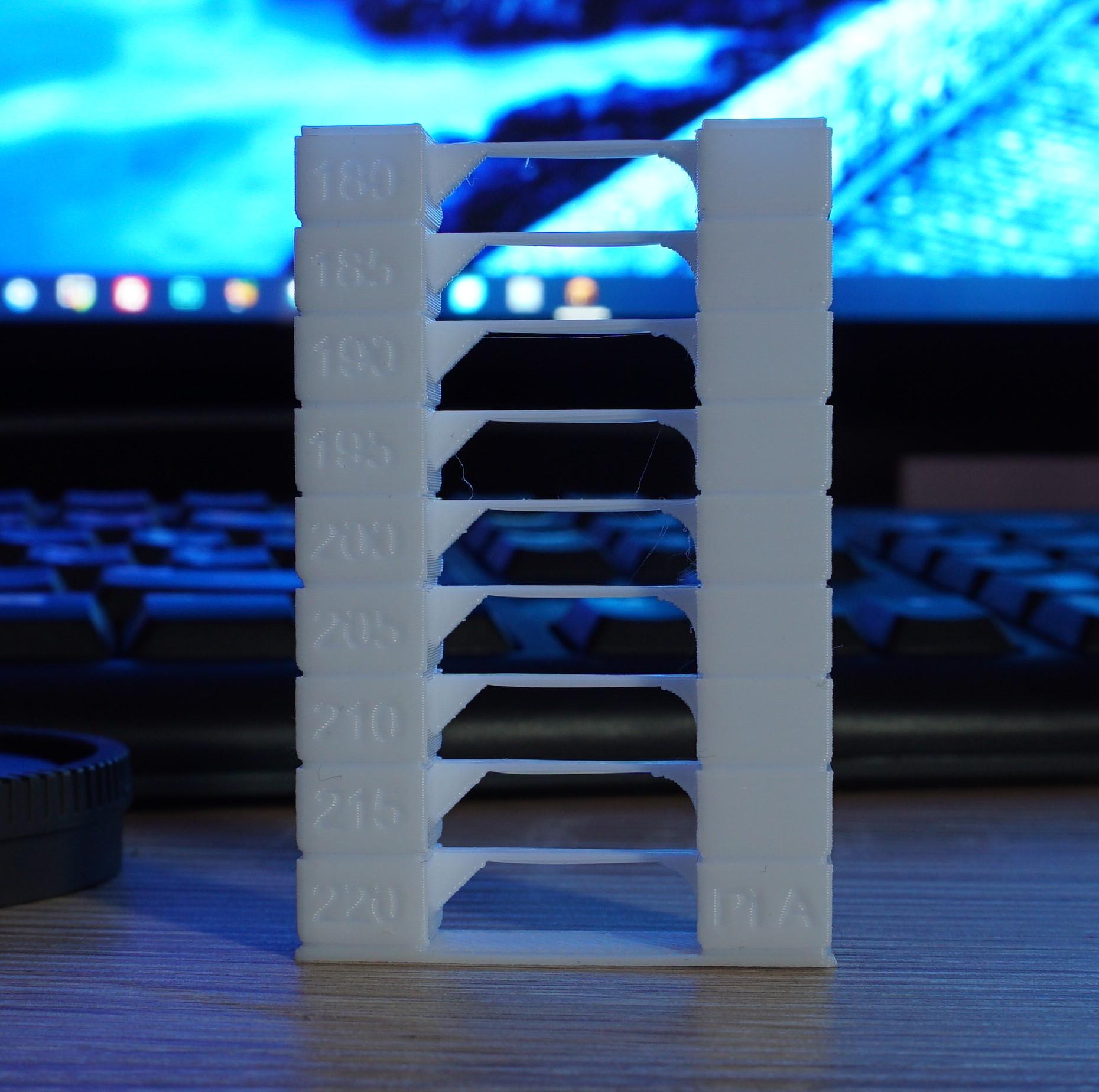

Bon, j'ai fais la tour et je ne vois presque aucune différence sur une plage de 180 à 220°c (Oui c'est du PLA, désolé) Soit c'est un PLA de super qualité, soit mon imprimante appart le petit problème indiqué est parfaitement bien réglé... avant qu'on me le dise, je précise que j'ai bien vu les changements de températures s'effectuer à chaque stade de la tour Voici une image de la meilleur qualité que j'ai pu faire -

J'avais déjà pensé à un tour de température mais sans en lancer me demandez pas pourquoi ^^ Du coup, c'est parti pour la tour -

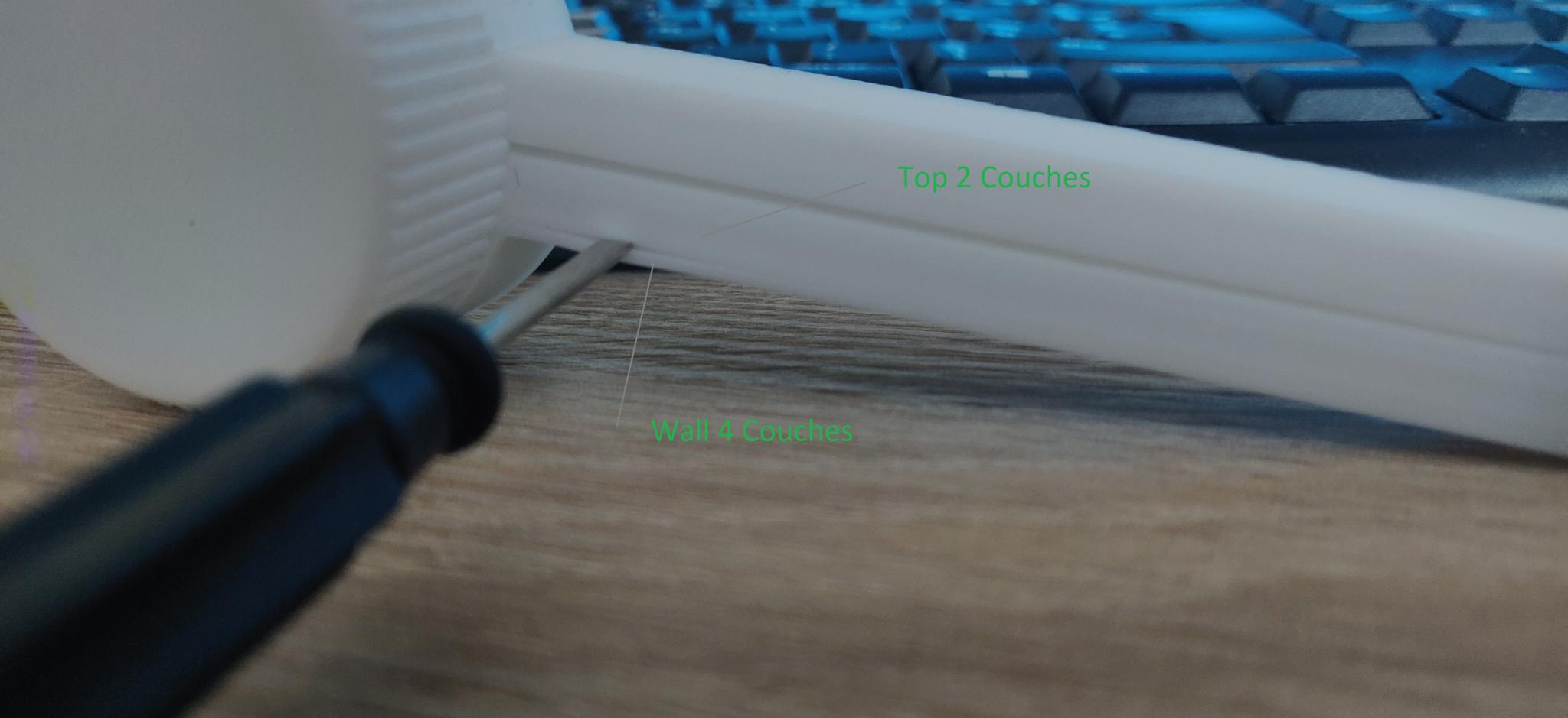

J'ai une température de 195C pour du 180-215 préconisé sur la bobine Le flow est à 100% ni plus ni moins -
Bonjour tout le monde, J'ai un petit soucis depuis quelques jours, j'ai mes wall et mes top qui ont tendance à ne pas adhérer ensemble, voici une image en PJ. Les impressions sont impeccables en général mais j'ai ce petit problème qui persiste.. une idée ?
