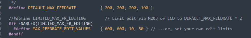

Hey, souvent ce sont juste des copies chinoises sans réel marque (tu peux pas apposer un logo ou une marque sur une copie) donc base toi sur le fait que ce soit une ultimaker 2 Extended, le système X et Y à l'air similaire, le Z aussi. Juste l'écran qui change et certainement la carte mère, dans ce genre de situation si tu décide de vouloir modifier le firmware, il va falloir le recréer, pas super compliqué si la carte mère est une référence connue si tu dois trouver des pièces, tape "ultimaker 2" sur aliexpress et tu trouveras ton bonheur, honnêtement ça peut valoir le coup de la remettre en état ! -
Une grosse arnaque les 400m/s j'ai l'impression, en regardant le firmware on à seulement 200mm/s en max speed ce qui est encore plus choquant c'est la case LIMITED_MAX_FR_EDITING qui n'est pas pas décommentée, cette ligne permet de forcer la vitesse via le LCD ou le G-code fin bon en regardant CoBen ou d'autres personnes sur Tiktok/Youtube on s'aperçoit qu'ils en ventent les mérite mais que la machine n'atteint même pas 200mm/s en impression... comme énormément de machines chinoises qui donnent des stats mais qui sont pas capable de les atteindre (dimensions max plateau, vitesse, température max, impression matériaux complexe, etc)
