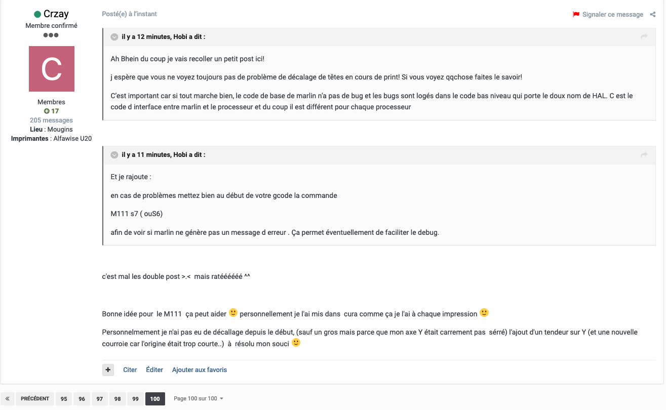

c'est mal les double post >.< mais ratéééééé ^^ Bonne idée pour le M111 ça peut aider personnellement je l'ai mis dans cura comme ça je l'ai à chaque impression Personnelmement je n'ai pas eu de décallage depuis le début, (sauf un gros mais parce que mon axe Y était carrement pas sérré) l'ajout d'un tendeur sur Y (et une nouvelle courroie car l'origine était trop courte..) à résolu mon souci Edit pour @Hobi et toc ! (la capture) -
