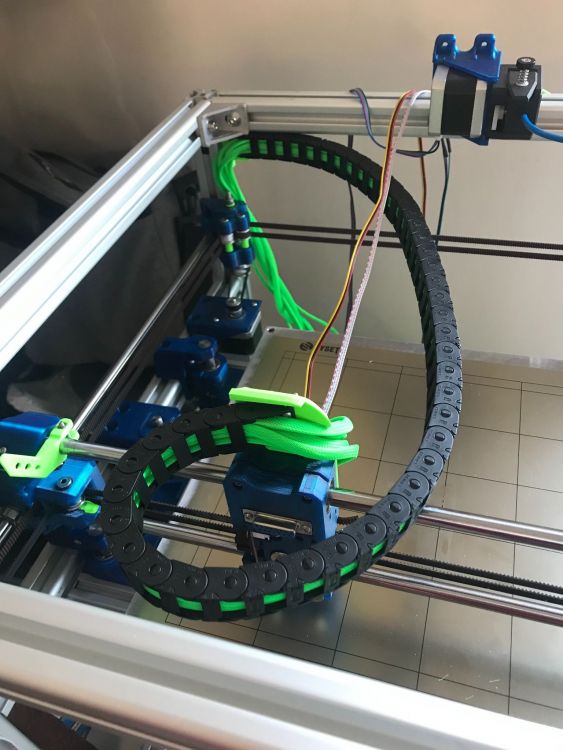

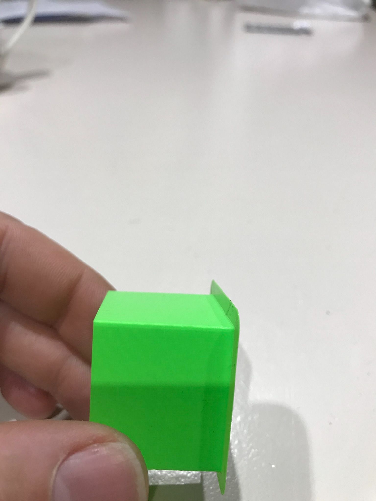

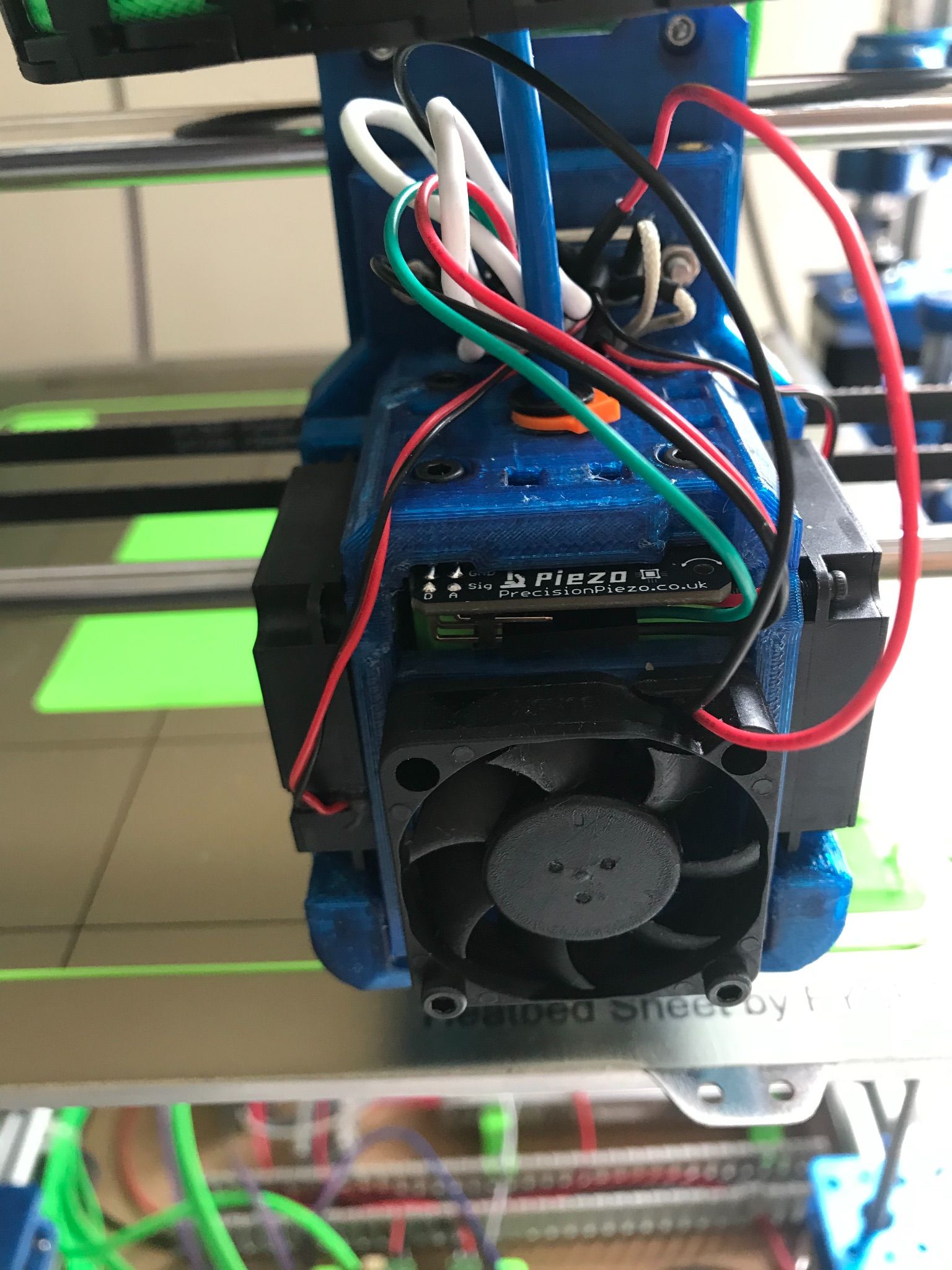

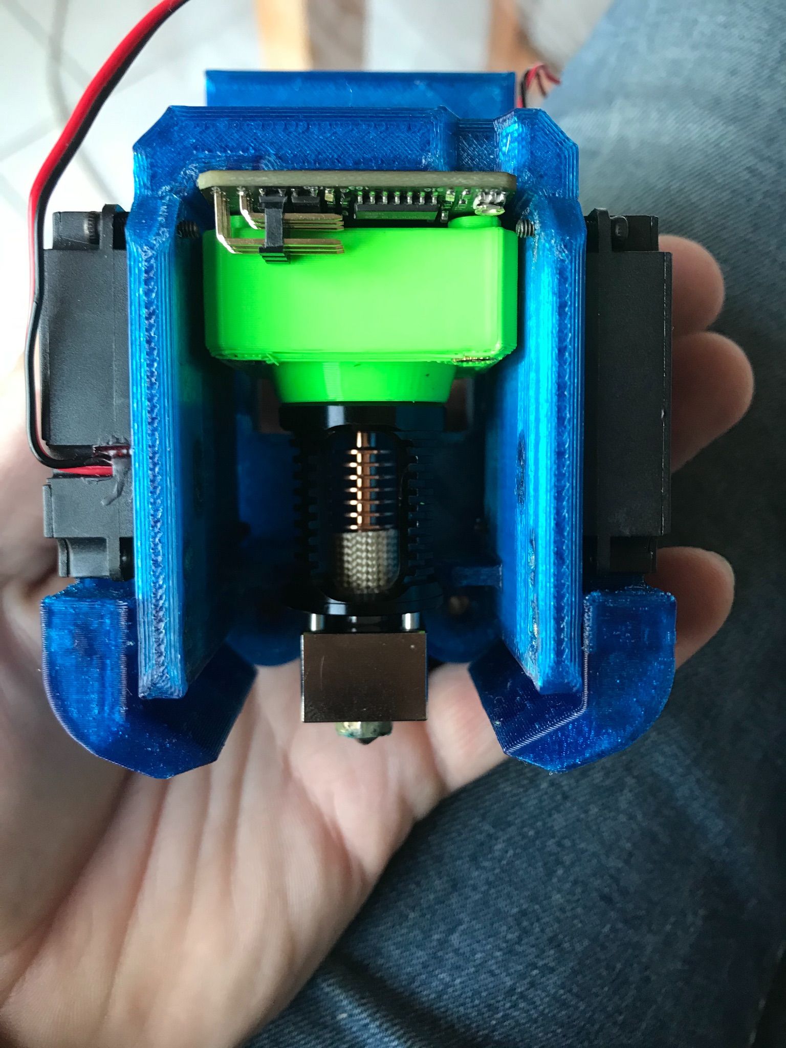

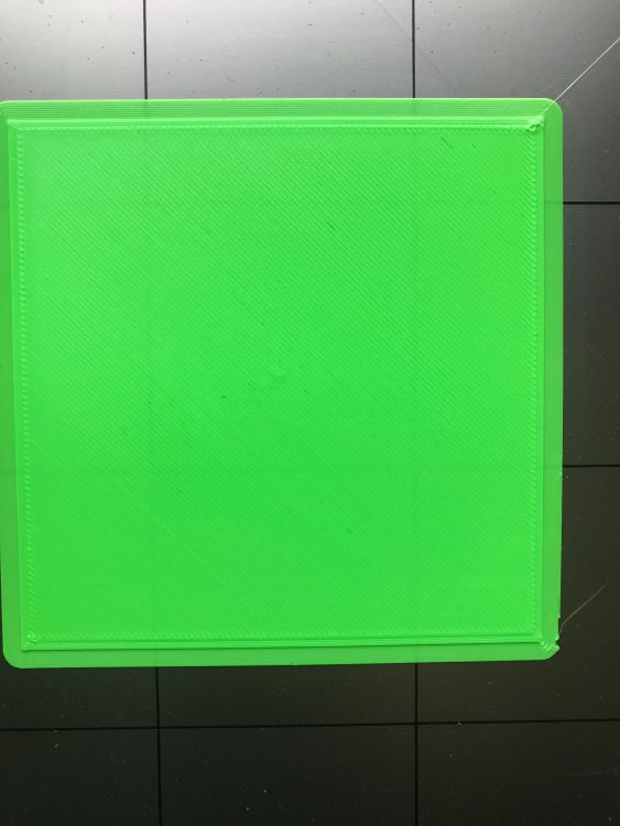

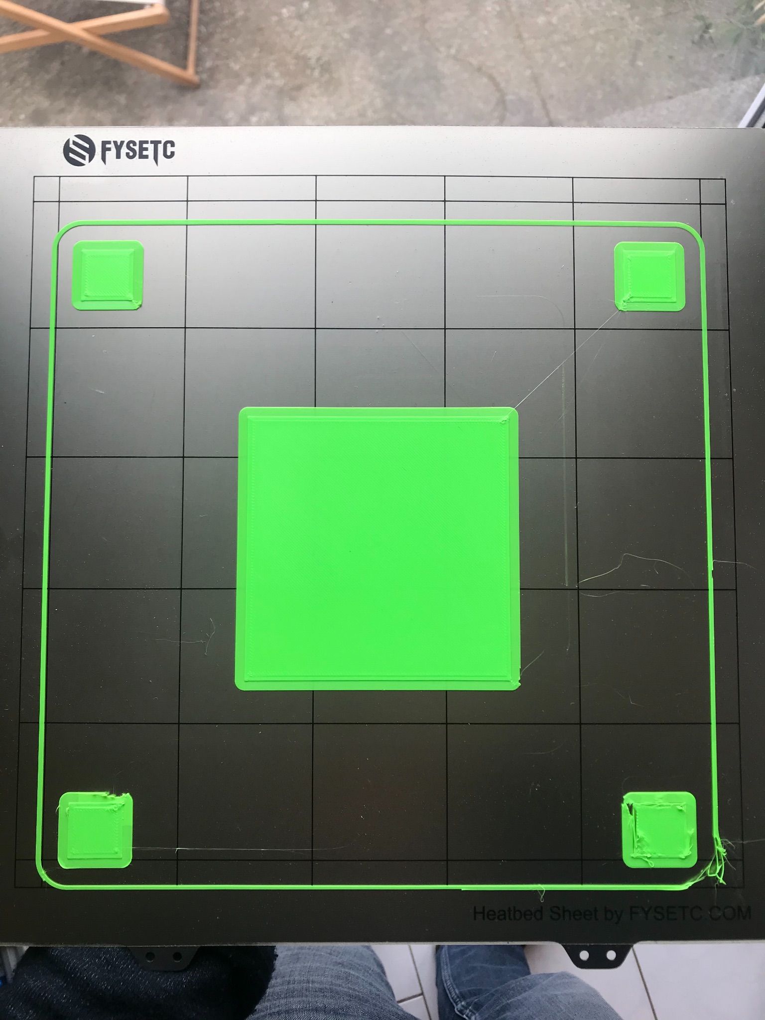

Bonjour à tous, J’ai craqué , le Precision Piezo est installé. J’ai donc imprimé une nouvelle tête dispo ici. Tête développée pour la hotend Dragon par un des membres du forum, merci @razor Le gros avantage du système piezo, c’est la buse d’impression qui fait office de palpeur, pas de décalage en X ou Y, d’après la doc du constructeur il faut juste indiquer un décalage Z de -0.1mm. Alors le réglage de la sensibilité du piezo n’est pas des plus simple mais une fois trouvé le bon réglage c’est un bonheur. Les résultats sont plus que prometteur il faut encore que j’affine les réglages du bed. Un petit print d’essai avec du PETG ArianePlast (225°C buse/ bed 70°C) Il ne faut pas faire attention aux carrés du bas, j’ai laissé traîner mes gros doigts plein de graisse Franchement content de ce print d’essai, je n’avais pas ce résultat avec le touch-mi. Et le gros avantage avec ce système Piezo je n’ai plus ce décalage sur Y de 80mm du palpeur, je vais donc pouvoir palper le bed entier. il me reste encore du taf sur la partie électrique de la Ngen, j’attends encore quelques colis AliExpress. @+ Nico -

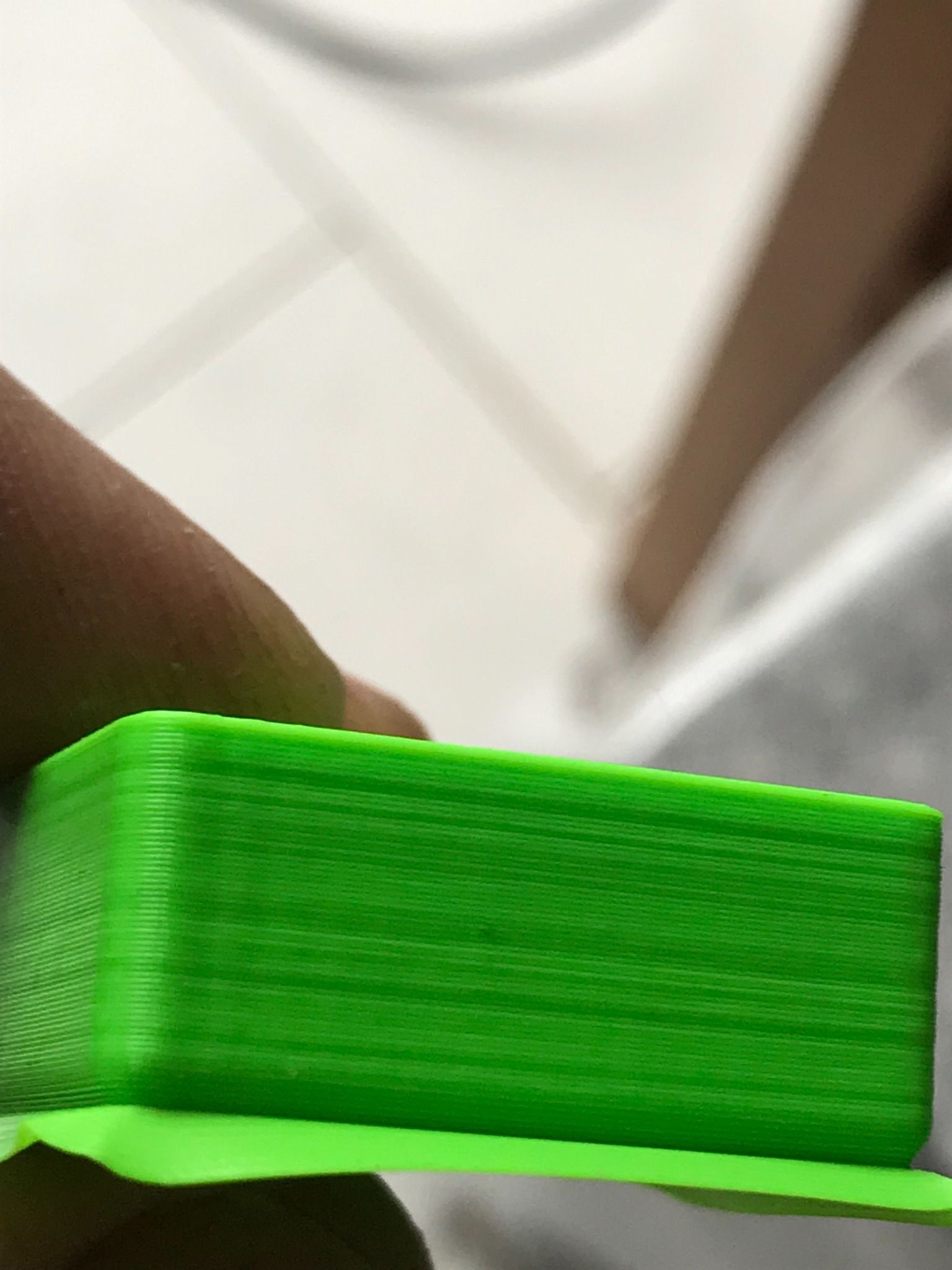

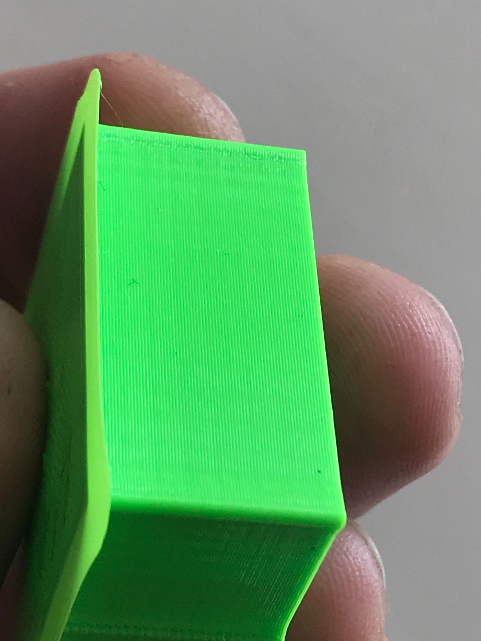

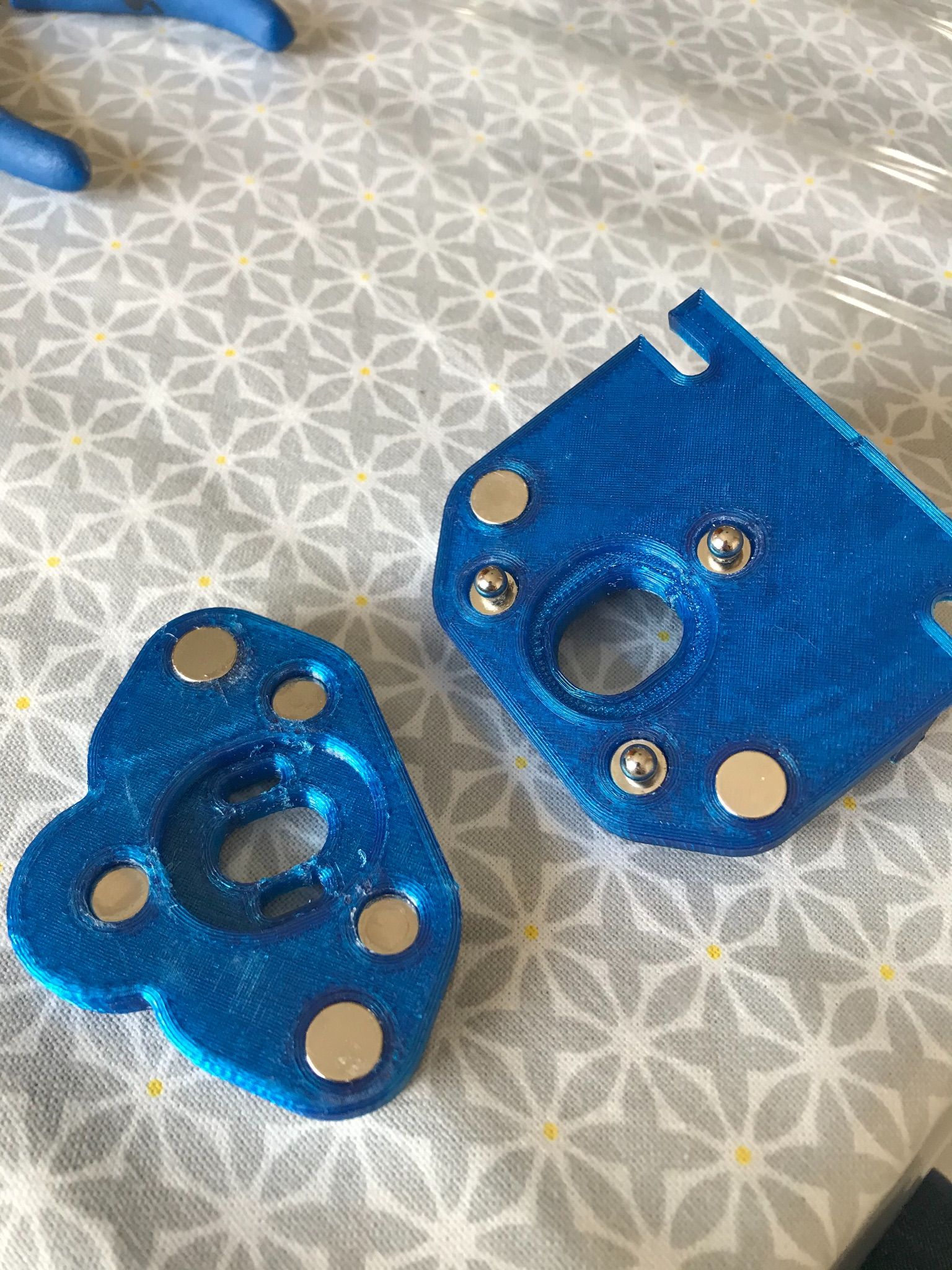

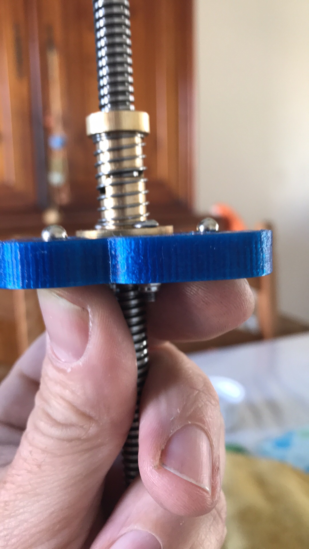

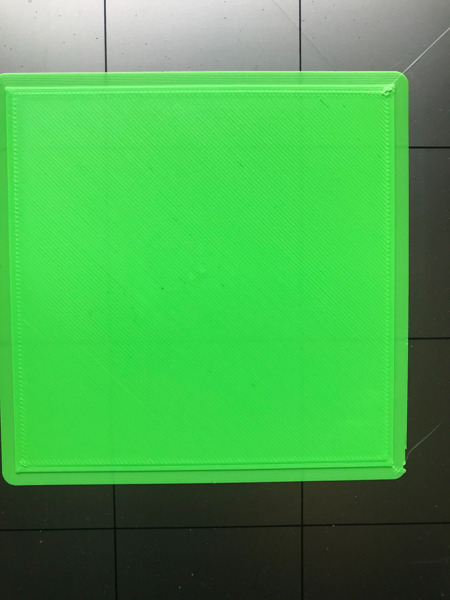

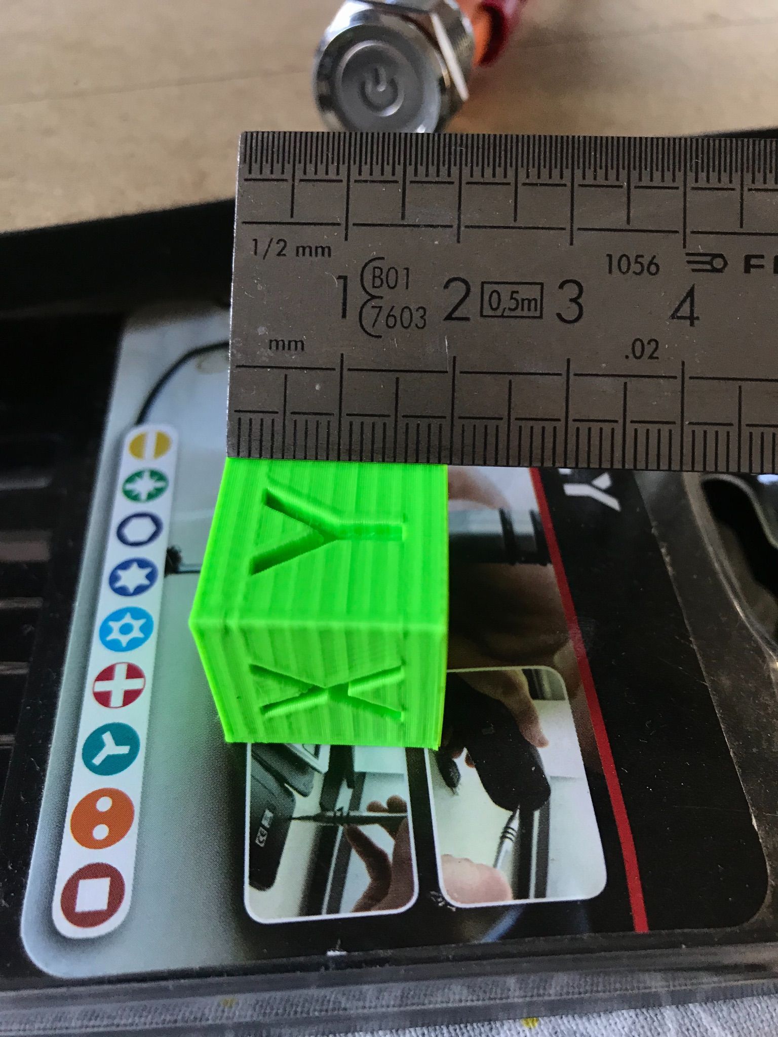

Bon après de multiple essai, impossible de me débarrasser de ce Z-banding sur mes impressions. On vois bien les lignes plus sombre qui reviennent tout les 2mm J'ai testé dans l'ordre: - Le système anti-wobble de Kim Ingals, pas d'amelioration notable, je comprends pas pourquoi??? -J'ai remplacé mes douilles courtes d'axes Z par des douilles longues Misumi, une légère amelioration. -J'ai aligné les axes Z... rien de probant non plus - J'ai testé et aligné au mieux possible différentes liaisons entre les Nemas et les vis trap... souple, rigide)...pas d'amelioration notable non plus. -J'ai testé différentes vis trap au pas de 2mm, pas d'amélioration la non plus. - J'ai testé également avec une autre Hotend ( Dragon V2 de chez TriangleLab) pareil. -J'ai repris le calibrage de l'extrudeur à plusieurs reprises, testé différentes températures d'extrusion, calibré le flow, imprimé à basse vitesse...., rien à faire. Puis en pensant à mon AM8 qui me sorts de bien plus jolie print, me suis dis elle, elle est en tige trap Tr8 x 8, donc j'ai au final commandé des vis trap TR8x8 (vis avec 4 filet de 2mm) et là oh miracle!!! Les stries ont totalement disparues, j'ai imprimé depuis des pièces test plus haute, à aucun moment je ne retrouve ce phénomène. Enfin une chose de réglé, j'ai passé pas loin de 3 semaine à me prendre la tête, mais c'est réglé. Alors perso j'ai pas d'explication au pourquoi du comment avec les vis de 2mm je me retrouve avec ce phénomène et qu'avec les 8mm ça à complètement disparu. Ce que je constate par contre c'est que beaucoup de machine sont affectés par ce soucis (Hevort, Voron, Artillery). Bref maintenant que ca fonctionne, il est temps de faire un peu de rangement dans tout ce câblage. Après quelques heures de boulot je suis assez content du résultats, par contre je suis coincé par j'ai plus de gaine nylon tressé, pas avant 3 semaines Il reste encore du boulot, mais ca avance. J'en ai profité pour câbler la tête en vu d'accueillir un système piezo pour le palpage du bed, donc le touch-mi va disparaitre ainsi que câbler un direct drive pour accueillir un Orbiter. @+ Nico -
HyperCube Evo Ngen: Nouvelle aventure
Nicojouan14 en réponse au topic de Nicojouan14 dans Le coin des Cubiques

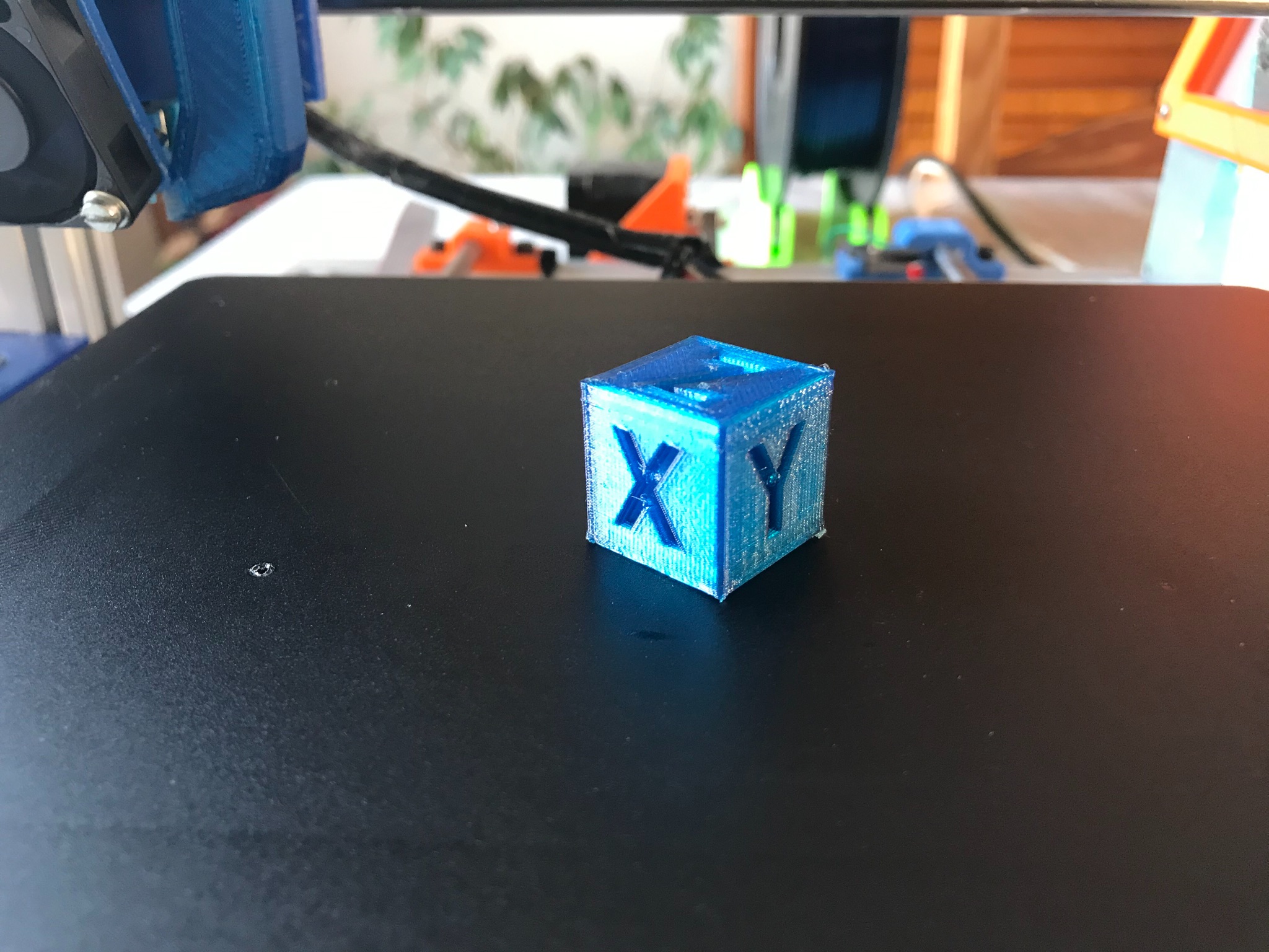

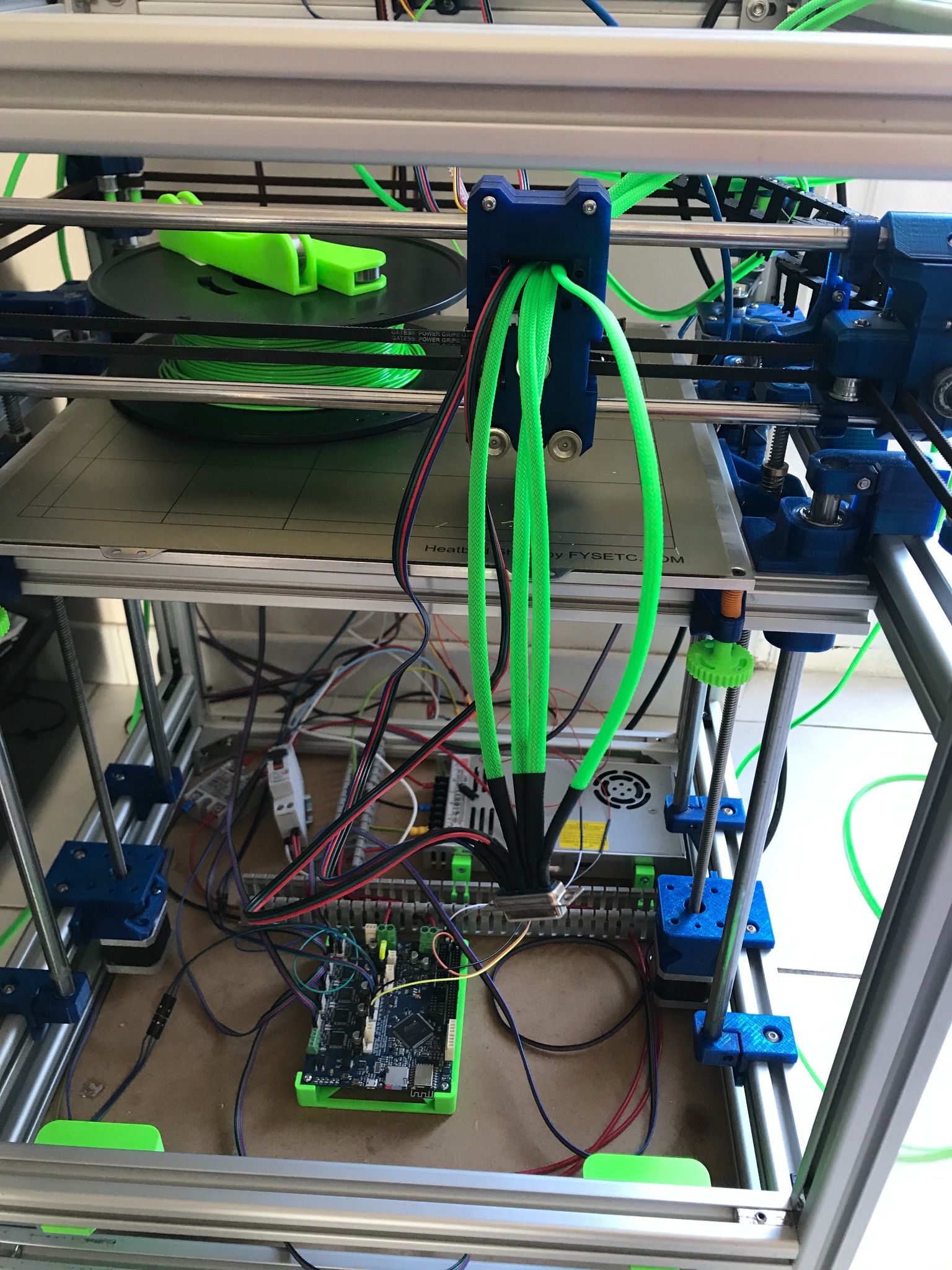

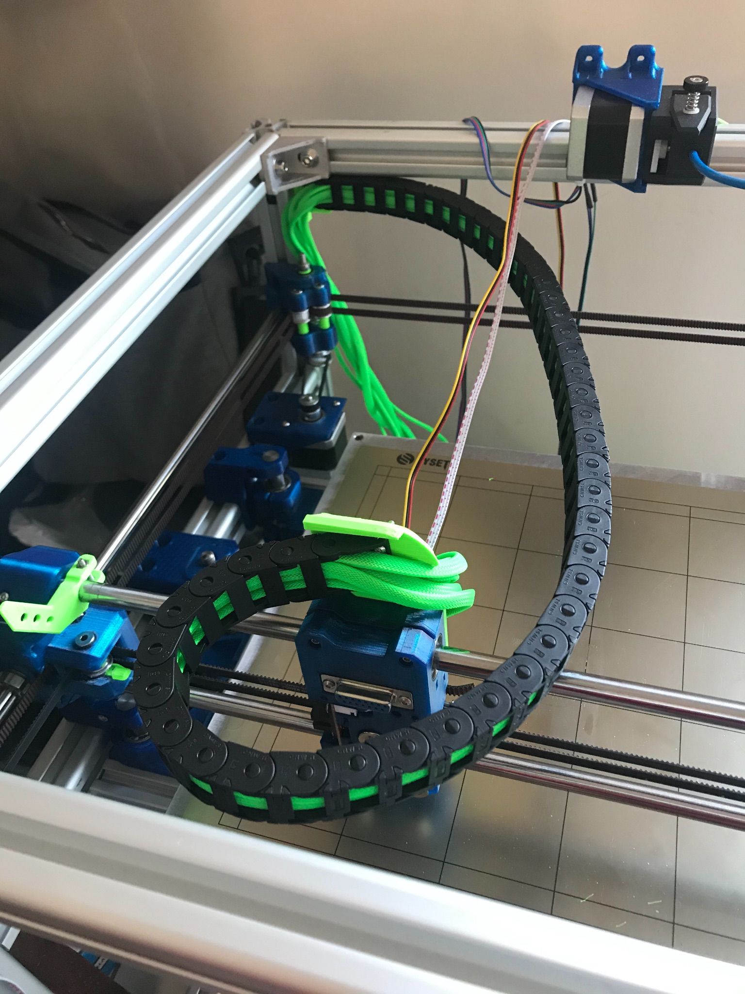

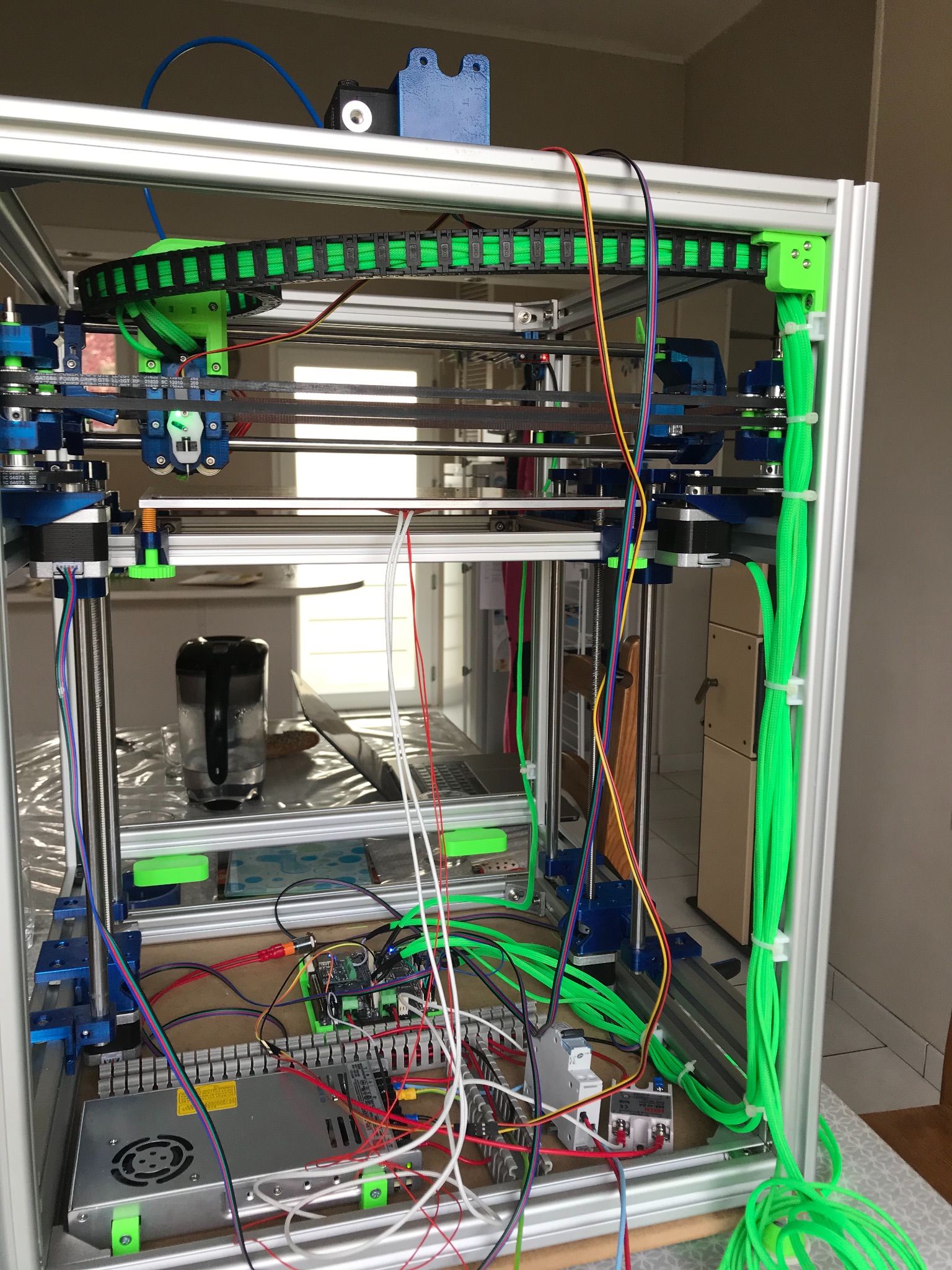

Bonsoir à tous, 1 an voilà bientôt un an que j’ai commencé cette aventure qu’est la construction de la Ngen, avec des haut et des bas, de longue période sans pouvoir travailler sur ma Ngen, mais voilà celle-ci a enfin pris vie. Les premiers centimètre de plastique ont enfin coulé. Pour l’instant l’ensemble est juste branché en fil volant. Ma configuration à un peu évolué, j’ai fais l’achat d’une carte file (clone de chez Fystec) et d’une sonde PT100 (Trianglelab) pour équipé ma hotend E3D V6 (copie trianglelab). Le bed en 750W (bed silicone 220V avec SSR) chauffe super vite (1min30 pour avoir 70°c). Les températures sont très stable c’est déjà un bon point. Par contre gros soucis sur le cube de calibration présence de Z-wobble qui est bien régulier (tout les 2 mm ce qui correspond au pas de mes vis trap) Le seul point positif de ce cube test le dessin du X et du Y qui est vraiment bien réussi En mode vase aucune présence de Z-wobble. Je reste donc dubitatif sur ce point, si vous avez une idée, j’ai recommandé de nouvelle tige trap c’est mieux mais pas encore ça, autant sur le moteur de G la tige est parfaitement alignée celle de D je galère, donc je vais devoir reprendre l’alignement des axes Z. En parallèle j’ai imprimé sur mon AM8 le système anti Z-wobble que Kim nous a partagé sur le FB Hypercube évolution FR. Il me reste encore beaucoup de réglage à faire dans les paramètres afin d’obtenir de belle impression bien lisse (accélérations, Jerk et compagnie) par contre la précision des déplacements est là et ça ça fait bien plaisir. J’ai 1/10 sur des déplacements de 10 20 25 50 100 et 150mm entre ce qui est demandé et ce que je mesure, ce dixième viens plus vraisemblablement d’une imprécision dans mes mesures avec mon mauvais pied à coulisse à pas cher. Pour l’instant je suis équipé d’un Touch-mi qui fonctionne à merveille. Mais il est décalé de 80mm sur Y par rapport à la buse je perds trop en surface de palpage du bed, je vais rapidement commandé le système Precision Orion ainsi qu’une hotend Dragon (Toujours chez Trianglelab). Une fois les tests de paramétrage terminé j’attaquerais le câblage définitif de l’ensemble. @+ Nico -

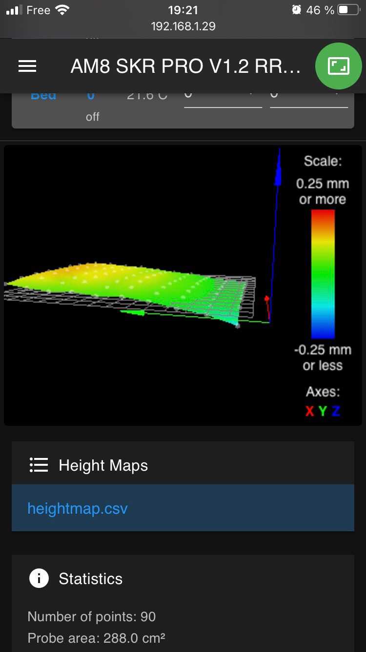

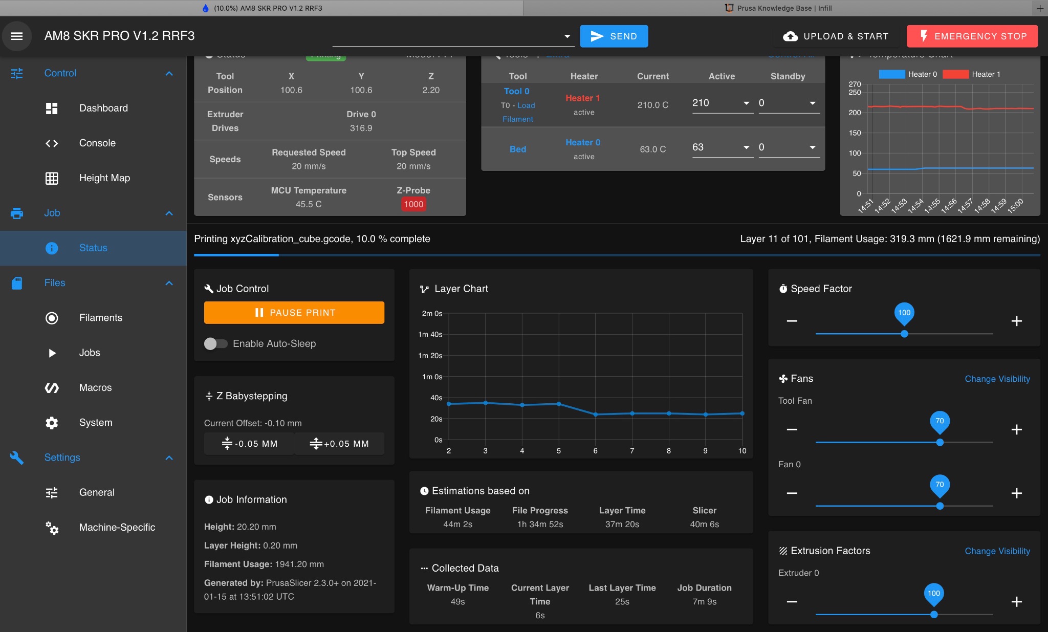

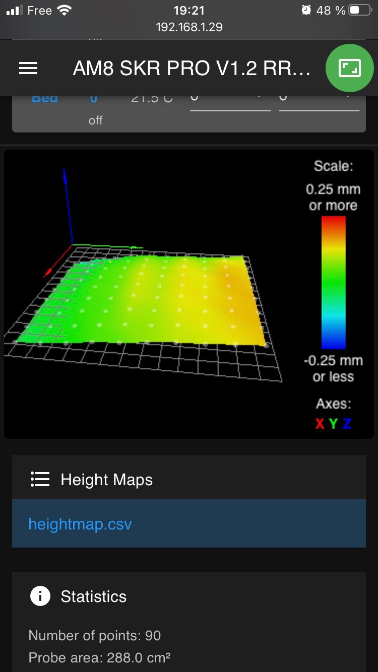

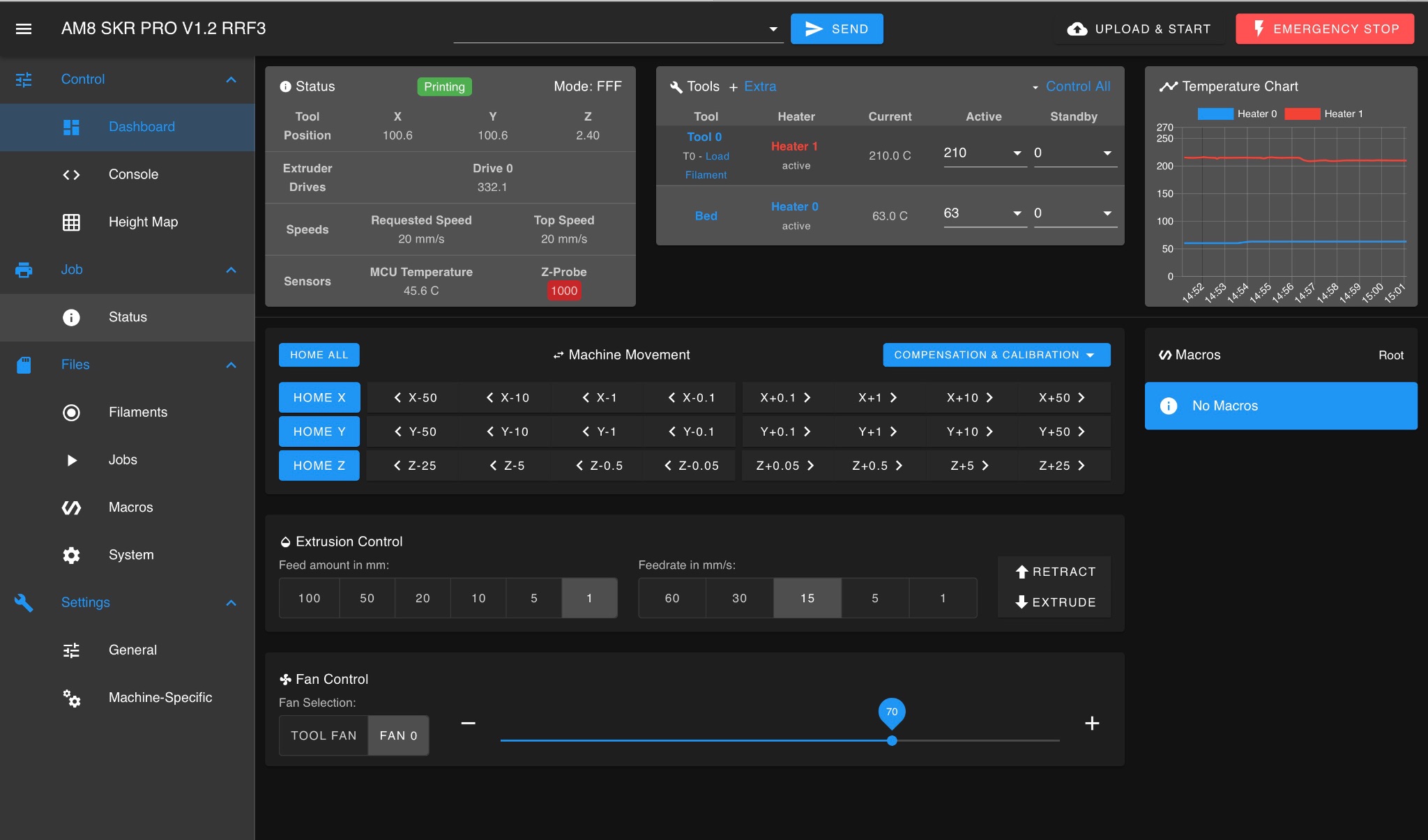

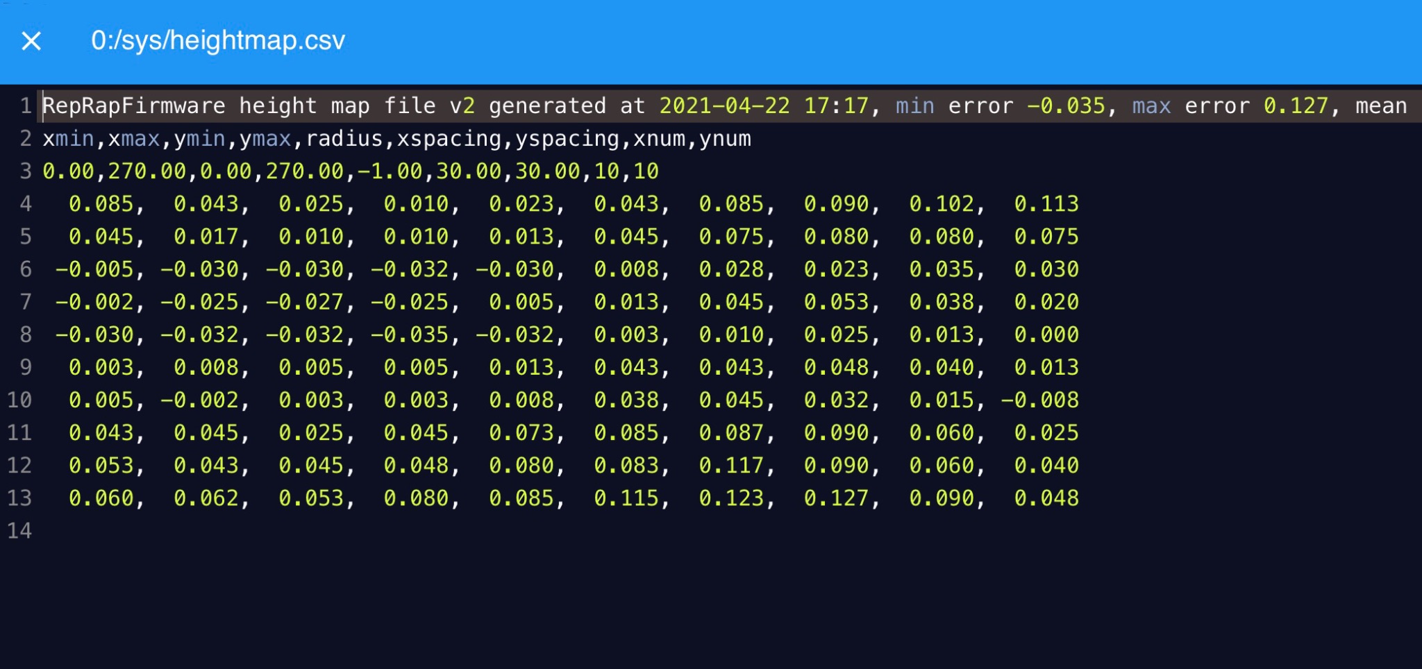

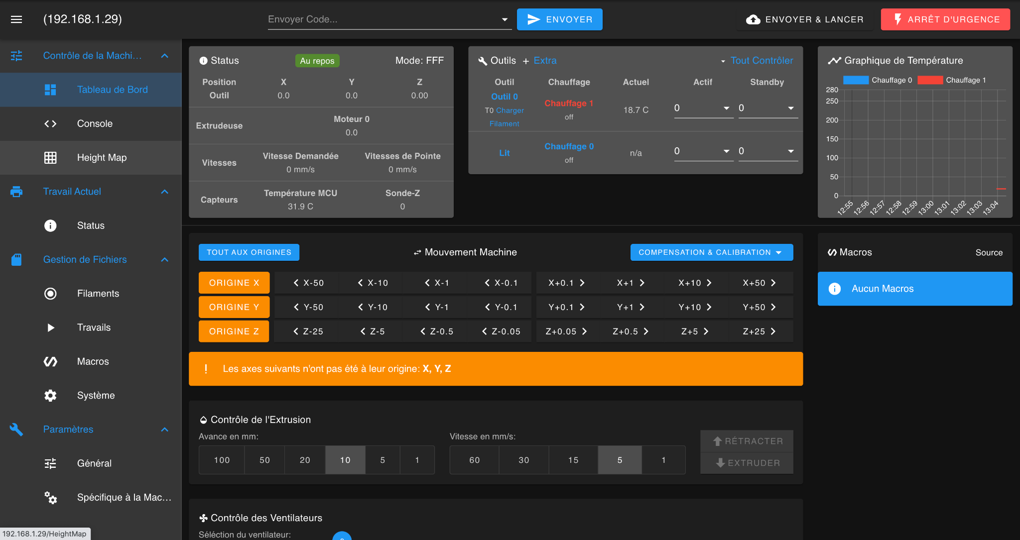

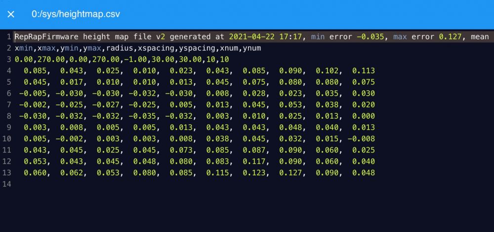

Bonjour à tous, Donc après avoir un peu galéré à paramétrer RepRapFirmware 3, surtout la partie pour mon Touch-mi.... et bien tout fonctionne. Je dois tout de même décalé mon plateau chauffant, en effet mon Touch-mi a un offset sur X de -47 par rapport à la buse ce qui fait que je ne peux pas palper l’ensemble de mon bed car j’arrive en buté sur X-max. J’ai pas trouvé de solution logicielle à ce petit soucis. J’ai lancé une première impression un cube 20x20 voir si tout fonctionne... et bien franchement c’est pas mal. Il est loin d’être parfait mais pour une première impression sans optimisation c’est plus qu’honorable. Voici quelques photos de l’interface web qui permet de contrôler l’imprimante. je dois dire que je trouve RepRapFirmware vraiment pratique, une fois qu’il est paramétrer, plus besoin de compiler à chaque modification et ça je dois dire que c’est top. Autre point intéressant à la fin du palpage du bed on a accès à un visualiseur très instructif Il me reste le bed à régler . Le plus compliqué (mais c’est une question d’habitude) tout ce fait via gcode, c’est ce qui m’a demandé le plus de temps . Voilà si jamais vous aussi vous souhaitez utiliser RRF 3 sur vos SKR en lieu est place de Marlin, je vous ai mis les liens dans le premier message. @+ Nico -
Bonjour à tous, Pour info, RepRapFirmware à été porté sur les carte SKR voici deja quelques temps, nous avons donc la possibilité d'utiliser RRF 3 sur nos cartes SKR, j'ai donc sauté le pas sur ma SKR Pro V1.2. Je viens de l'installer ca fonctionne. Bon maintenant il faut que je paramètre l'ensemble afin de l'utiliser sur mon AM8 et là j'ai du taf, autant avec Marlin je me débrouille mais avec RRF3, il me faut tout apprendre. Voici ce qu'affiche le firmware lorsqu'on se connecte via une page web. Whaouuu ca change de nos écrans habituels. Voici le lien Github ou vous trouverez toutes les info entre autre les cartes compatibles https://github.com/gloomyandy/RepRapFirmware/wiki/Support Pour les carte SKR il faut un ESP8266 qu'on branche sur les port EXP1 et EXP2 module que vous trouverez à l'adresse suivante: https://www.tindie.com/.../reprapfirmware-wifi.../... Vous avez également possibilité de réaliser vous même l'adaptateur Wifi la documentation est également fournies, personnellement je l'ai acheté, reçu assez rapidement (10j avec les fêtes), le module vient d'Allemagne. Ce projet commence à rassembler une grosse communauté, il existe également un Discord très actif. Voici le lien: https://discord.gg/WDg9yBU9 Je compléterais ce poste au fil de mes avancées dans le paramètrage de mon imprimante. @+ Nico

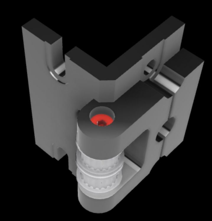

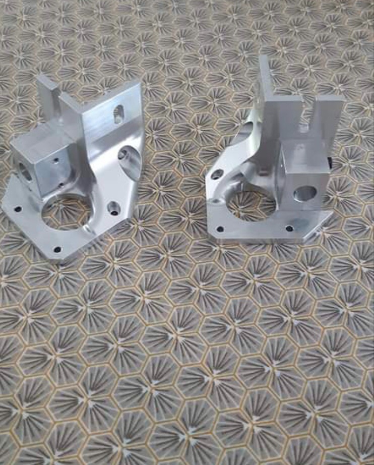

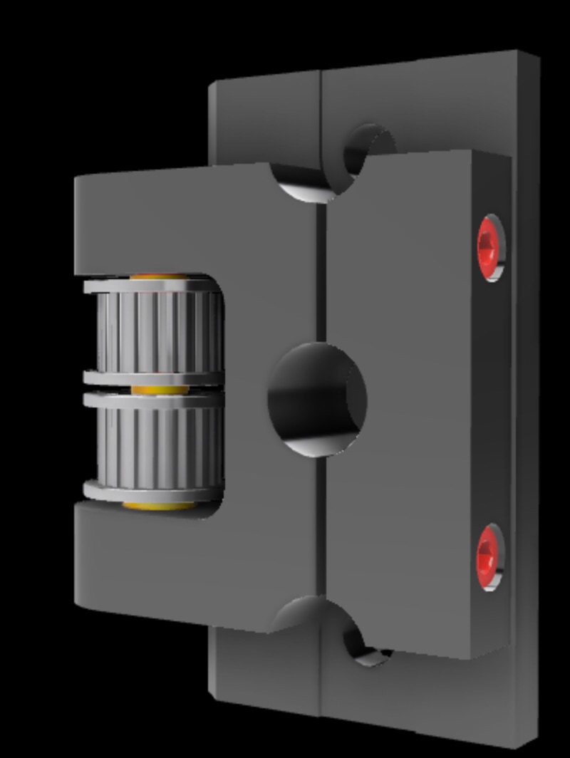

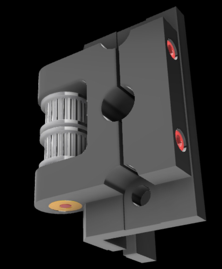

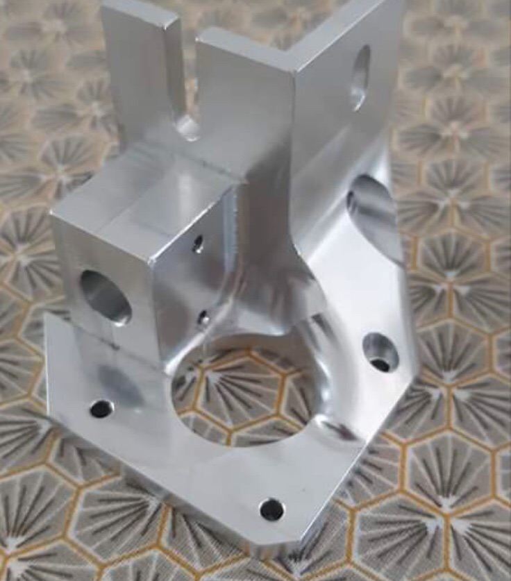

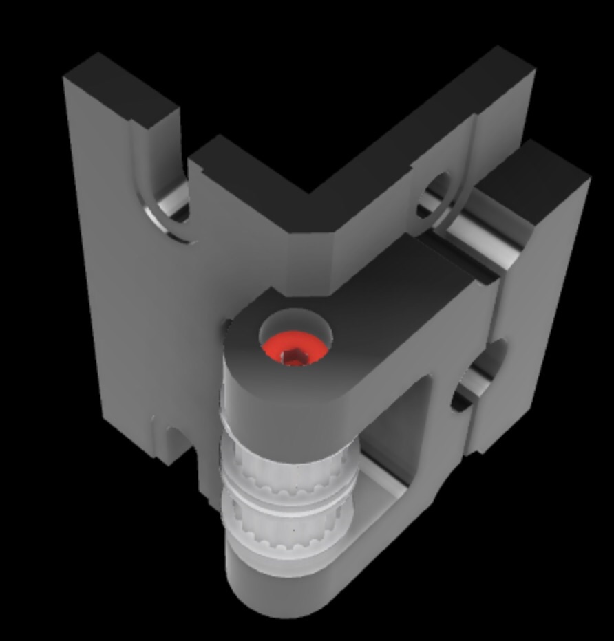

Bonsoir à tous, Quelques news, malheureusement je n’ai pas avancé sur mon projet Ngen. Nouveau poste dans un nouveau lycée beaucoup de taf bref l’hypercube passe après le taf. Par contre au lycée il y a une section usinage CNC ça c’est la bonne nouvelle. Hop ni une ni deux un tour sur fusion 360 histoire de redesigner quelques pièces pour les avoir en Alu. Donc support moteur et surtout renvoie de courroie AR. Donc dessus modification de l’axe des poulies pr une vis epaulé de diamètre 5mm, poulie de chez Mellow et surtout courroie Gates power grip GT2. J’ai repris les cotes de la pièce originel de Bruno Esgullian (le concepteur de la Ngen) que j’ai adapté. Je vais donné les pièces au collègue j’espère qu’ils pourront me les sortir assez rapidement. Un pote a déjà fait ses supports moteurs en Alu... je dois dire j’adore. @+ Nico -
