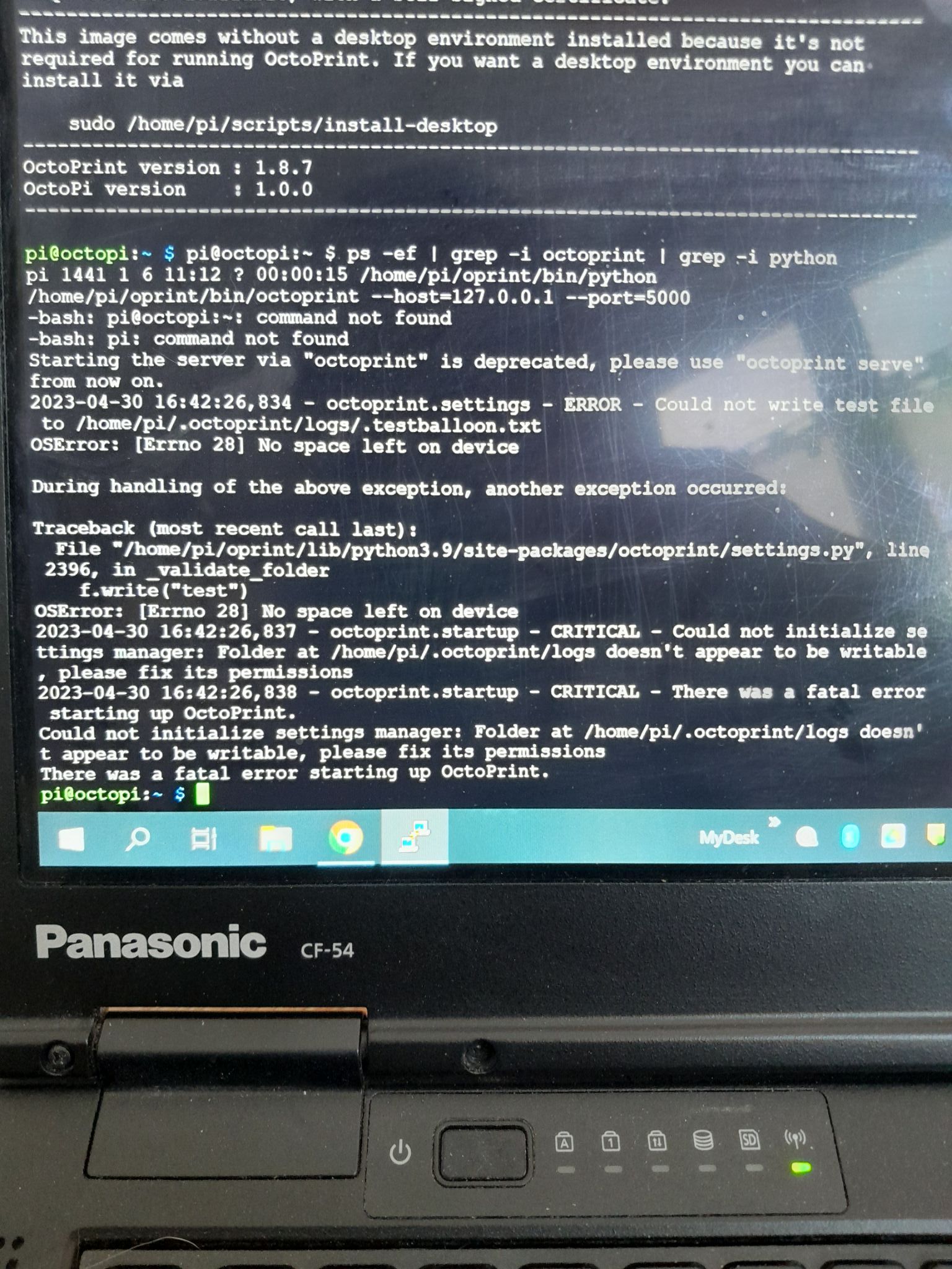

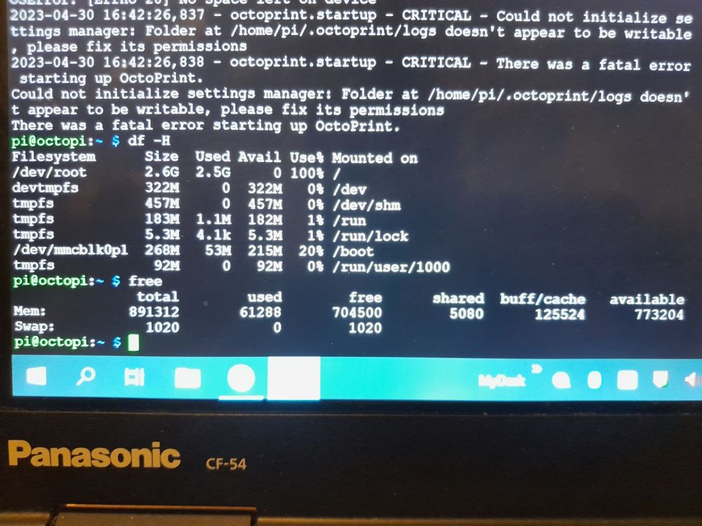

  1. Je vous réponds tardivement, désolé. Le problème a été résolu en changeant de carte sd et en recommençant tout, avec cette nouvelle... Merci à vous pour vos réponses
  2. J'ai une carte sd de 32 go. Même moi je me suis poser ma question en voyant ça de marqué.
  3. Mis à part le moteur gauche de l'axe Z qui galère à monter lors d la mise en position initiale. Un desequilibre avec celui de droite.... Ça allait plus ou moins, jai reussit a imprimer 5 pieces sans problèmes. Sinon pour les premières impressions il fonctionnait dans l'ensemble "correctement" à part le moteur gauche de l'axe Z qui s'entraînait moins que le droit lors de l'init

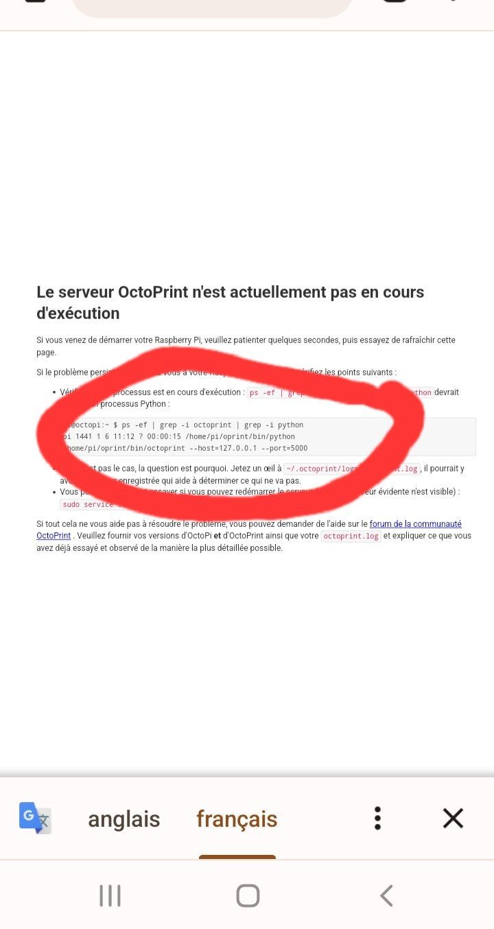

  4. Oui j'ai asser d'espace, 2 partitions, la Boot ainsi que la mémoire restante. Regardes, j'ai entré celle ci.

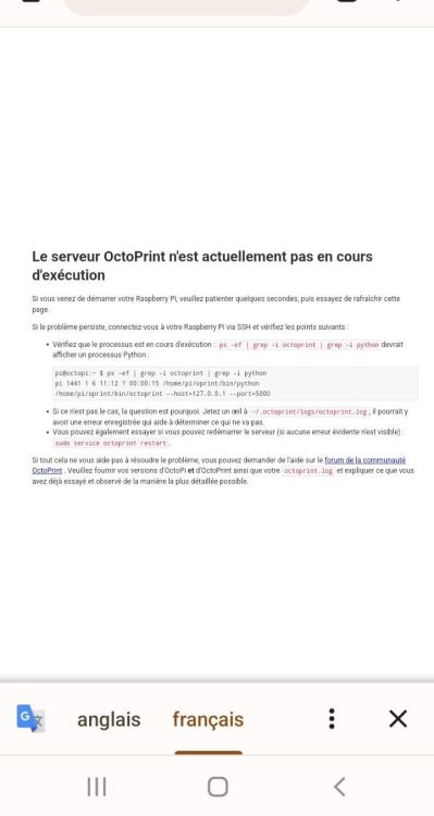

  5. Oui et voilà ce qu'il m'affiche une fois la commande entrée. En le redémarrant, rien. Débrancher, rebrancher que neni. Non plus avec le sudo reboot.
  6. Bonjour à tous, Tout allait bien ce matin, je pouvais imprimer mais depuis cette 'après midi, ça me marque ça (voir PJ). Je precise j'ai recherché sur plusieurs sujets, via ce forum ou Google mais rien ne m'aide vraiment. Pourriez vous m'aider, m'orienter? Je vous remercie.

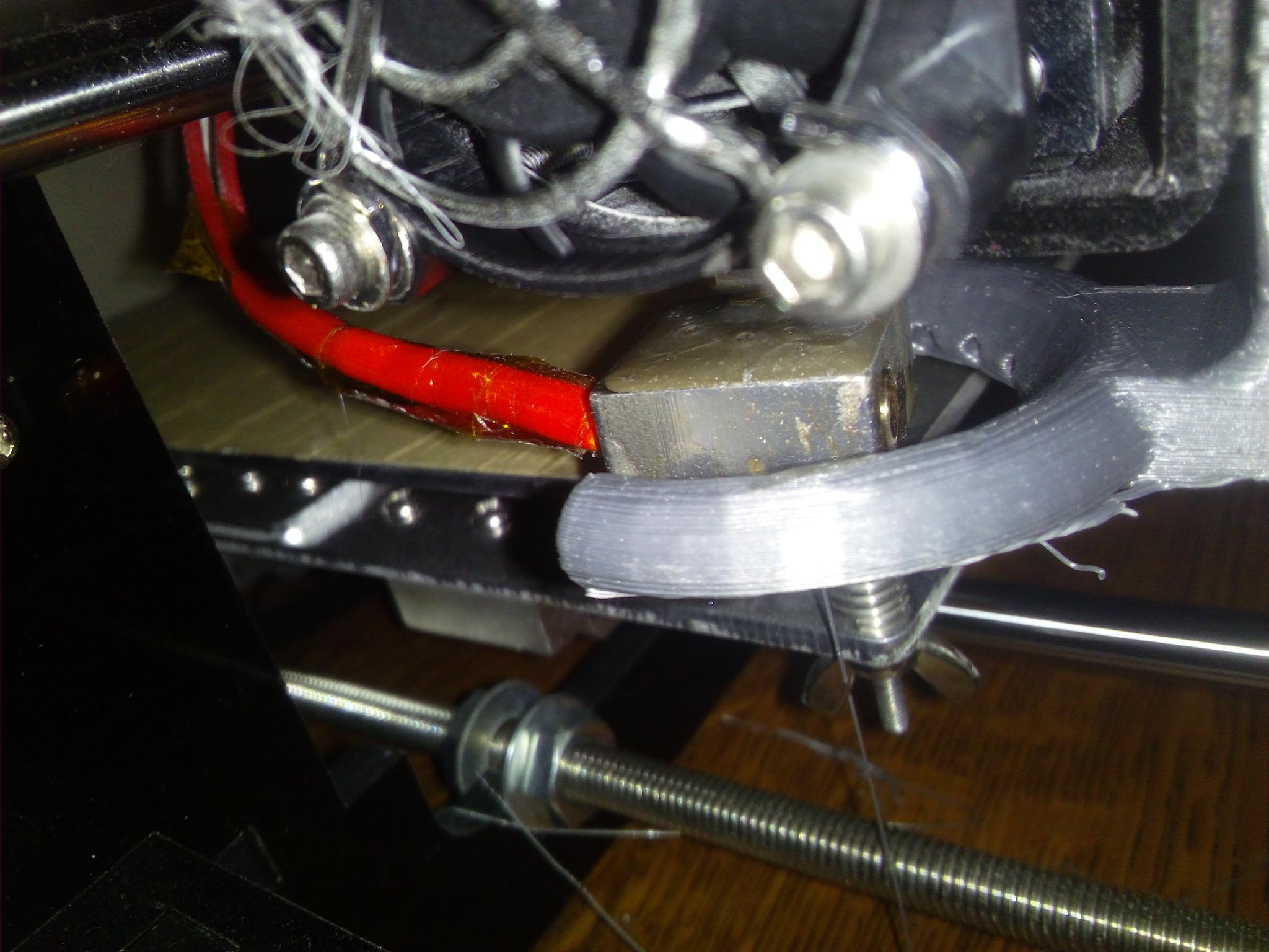

    Bonjour, Lorsque je lance une impression tout va bien.. Jusqu'au moment au du pla coule au dessus de la hotend au niveau du tube. Est-ce dû a un mauvais serrage ou quelque chose du genre? Car au bout de 2-3 h d'impression par exemple (même parfois moins), une boule de pla se forme et s'agglomere, tombe sur la pièce et ça foire tout.. Autre problème : quand je mets l'impression sur pause et que je relance la piece, l'impression est décalée... Merci. ps: ne me criez pas dessus si c'est un doyblon, j'ai essayé plusieurs mots clés ça ne m'a pas aider ..
  12. Bonjour, Pour donner suite à ce sujet et pour ceux qui rencontreront ce problème peut être un jour, J'ai installé deux mosfets sur l'alimentation d'origine, branchés sur le bed et hotend et tout est ok. Du moins pour le moment... Bonne soirée et bon weekend.
