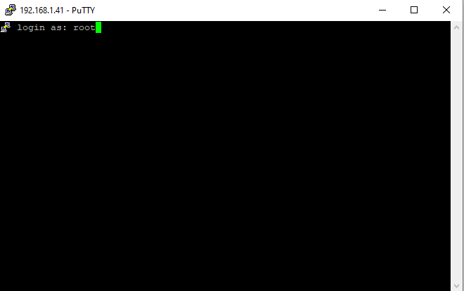

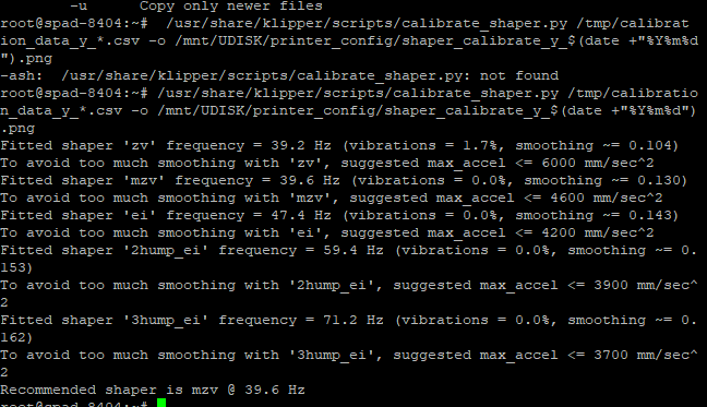

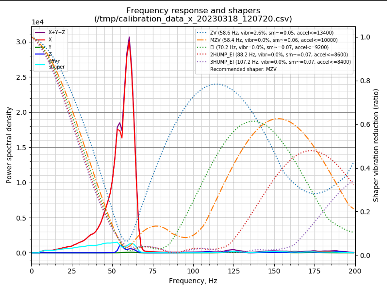

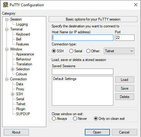

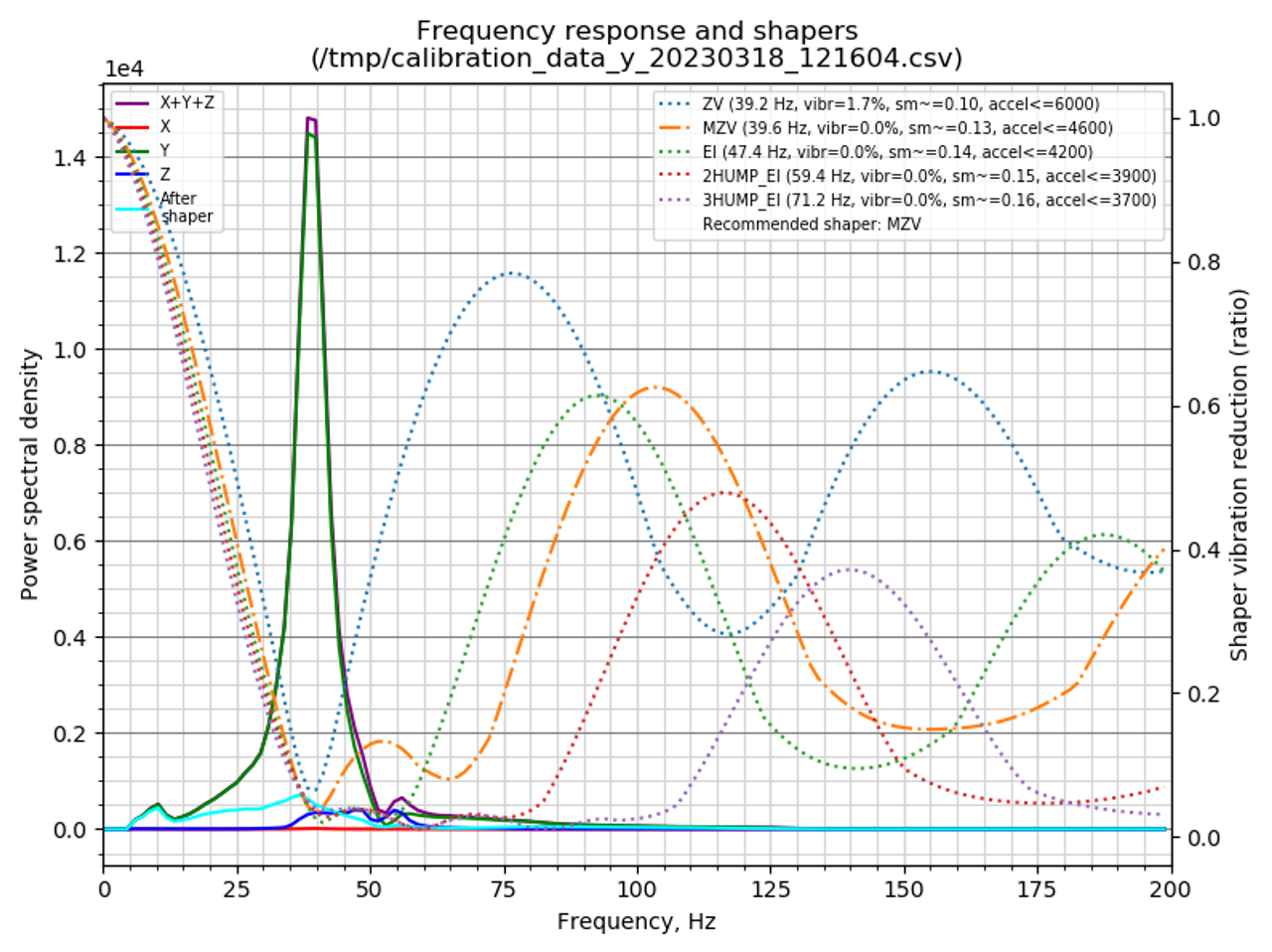

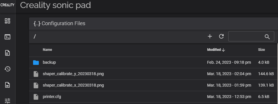

  3. Bonjour, Tout d'abord, merci à @fran6p d'avoir éclairé ma lanterne dans ses nombreux sujets Klipper. Voici une méthode parmi d'autres - installation de Putty https://www.putty.org/ - mise en route de l'imprimante et du Sonic Pad en 'root access' * en retenant le mot de passe cxsw-sonic_2023 qui s'affiche après avoir attentivement lu en 30 secondes les recommandations de Créality ( * grâce à la dernière mise à jour ) -lancement du test de résonance, et ne pas éteindre le pad ! -lancement de putty vous devez utiliser l'adresse IP du pad disponible dans le menu du pad Configure/Network settings/Wireless network Une nouvelle fenêtre va s'ouvrir ou vous devez vous connecter en root ( il faut simplement taper root ) puis vous êtes invité à entrer le mot de passe cxsw-sonic_2023, attention il ne s'affiche pas. une nouvelle fenêtre s'ouvre dans laquelle il faut copier/coller la commande suivante pour l'axe x /usr/share/klipper/scripts/calibrate_shaper.py /tmp/calibration_data_x_*.csv -o /mnt/UDISK/printer_config/shaper_calibrate_x_$(date +"%Y%m%d").png Cette commande va générer un fichier png qui va falloir sauver, par exemple sur le pad dans le dossier configuration , en utilisant la commande cp /tmp/calibration_data_*.csv -o /mnt/UDISK/printer_config/ On recommence en copiant/collant cette ligne pour l'axe y /usr/share/klipper/scripts/calibrate_shaper.py /tmp/calibration_data_y_*.csv -o /mnt/UDISK/printer_config/shaper_calibrate_y_$(date +"%Y%m%d").png et on sauve de nouveau sur le pad en copiant/collant la commande cp /tmp/calibration_data_*.csv -o /mnt/UDISK/printer_config/ Les 2 fichiers png sont désormais téléchargeables depuis la pad dans le dossier de configuration. Il suffit de les enregistrer sur le PC ( dans mon cas ) Amusez-vous bien

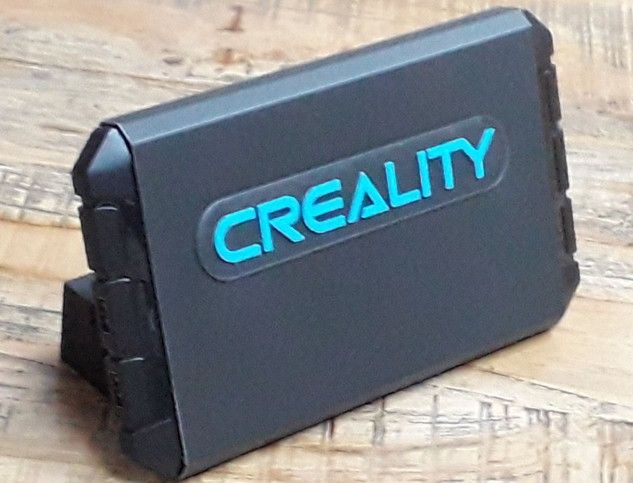

  6. Sonicpadiennes, Sonicpadiens, J'ai placé sur Thingiverse les fichiers d'un couvercle de protection pour notre Précieux. Je l'ai dessiné pour avoir un objet très simple, imprimable avec une buse de 0.4 mm. Fichier brut ( pour ce faire plaisir) ou fichier fayot ( pour faire plaisir à Creality), tout est la. Le couvercle doit impérativement être imprimé sur la tranche pour ne pas utiliser de support et obtenir un grande rigidité des angles, une belle surface,et accessoirement vérifier le input shaping et l'axe Z à grande vitesse. A glisser ou à clipser sans modération. https://www.thingiverse.com/thing:5888253/files Promis, je changerais la photo, mon gsm se fait vieux.

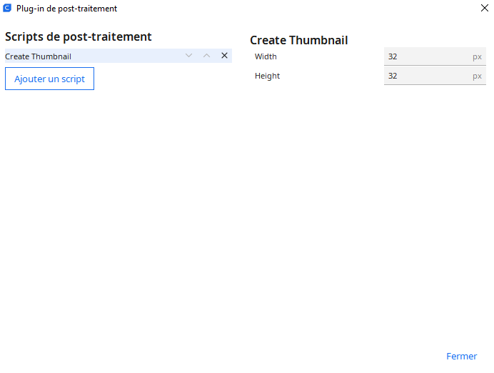

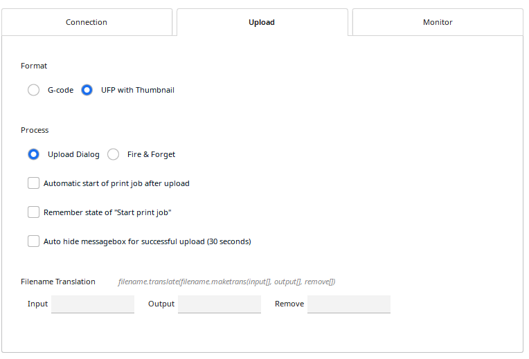

    Boujour @rougierdada02 Si tu utilises Cura, il faut ajouter ce script dans le plug in de post traitement et si le Sonic pad est connecté en wifi, il faut configurer la connection Moonraker comme ça
