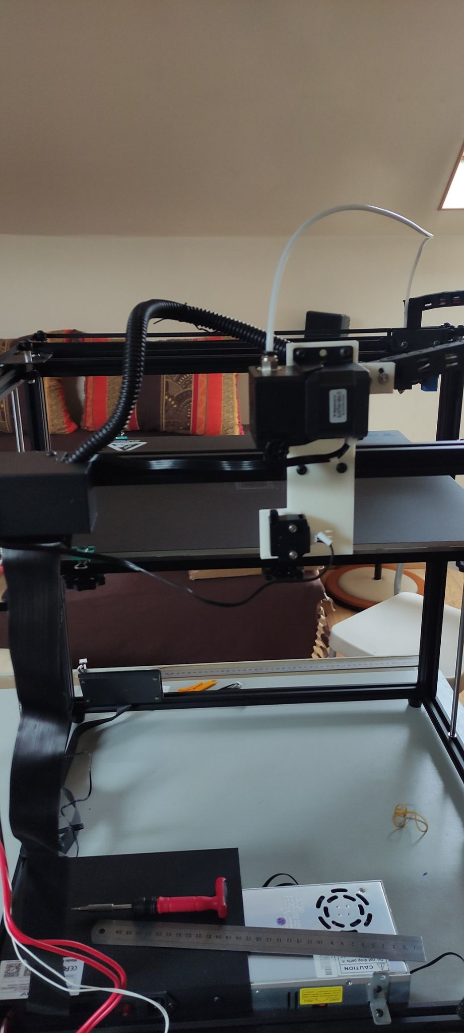

  8. gringo54
    X5SA-400 de YTP
    bonjour, Il faut le déplacer vers le montant vertical sous le moteur Y: Déroulement du fil vers le bas, c'est mieux. Photo de l'ensemble, j'espère que vous voyez bien parce que l'arrière plan est pas térrible. A+

  11. gringo54
    X5SA-400 de YTP
    bonjour, Si pourquoi? Pas de soucis, j'ai juste mis le support de bobine sous le moteur Y. Ca se fait bien, et ça ne pose aucun Pb. A+

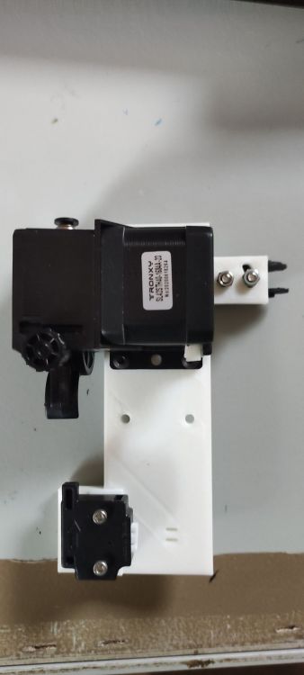

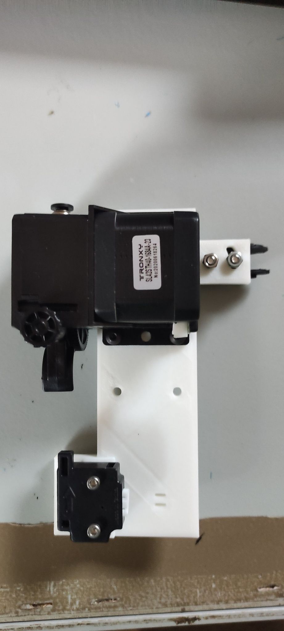

  13. gringo54
    X5SA-400 de YTP
    Bonjour, Non pas encore, j'attends de recevoir mes nouvelles courroies. Par contre j'ai fais une platine pour rassembler l'extrudeur, le détecteur et qui sert de support pour la chaine de cable et les déporter sur l'AR. Ca permet d'avoir un tube moins long. Il faut couper le serre câble du boîtier de connexion (celui qui tiens les câbles moteur et extrudeur) pour permettre de passer le câble de l'extrudeur coté droit. Je joint le fichier en STL si cela interesse du monde. Imprimé en PLA 40% de remplissage, ça devrait pas bouger. Coté vis comme il fait 6mm d'épaisseur il faut changer certaines vis: détecteur de filament 3x25 qté :2 extrudeur: 4x12 qté:4 chaîne de câble: 4x12 qté:2 Attache sur la structure: 4x12 et écrou marteau qté:2 Ça marche bien, j'ai déporté le support de bobine sous l'axe Y. Pour le support de chaîne j'ai fait une rainure oblongue courbe qui permet de l'orienter vers le haut. A coté du détecteur de filament, j'ai fait 2 rainures pour mettre un serre câble pour tenir le fils du détecteur. Petite question, est ce que quelqu'un a une astuce pour éviter que la pièce imprimée ne colle de trop, c'est vraiment galère a enlever du plateau? support-extrudeur-tronxyV4.stl A+
