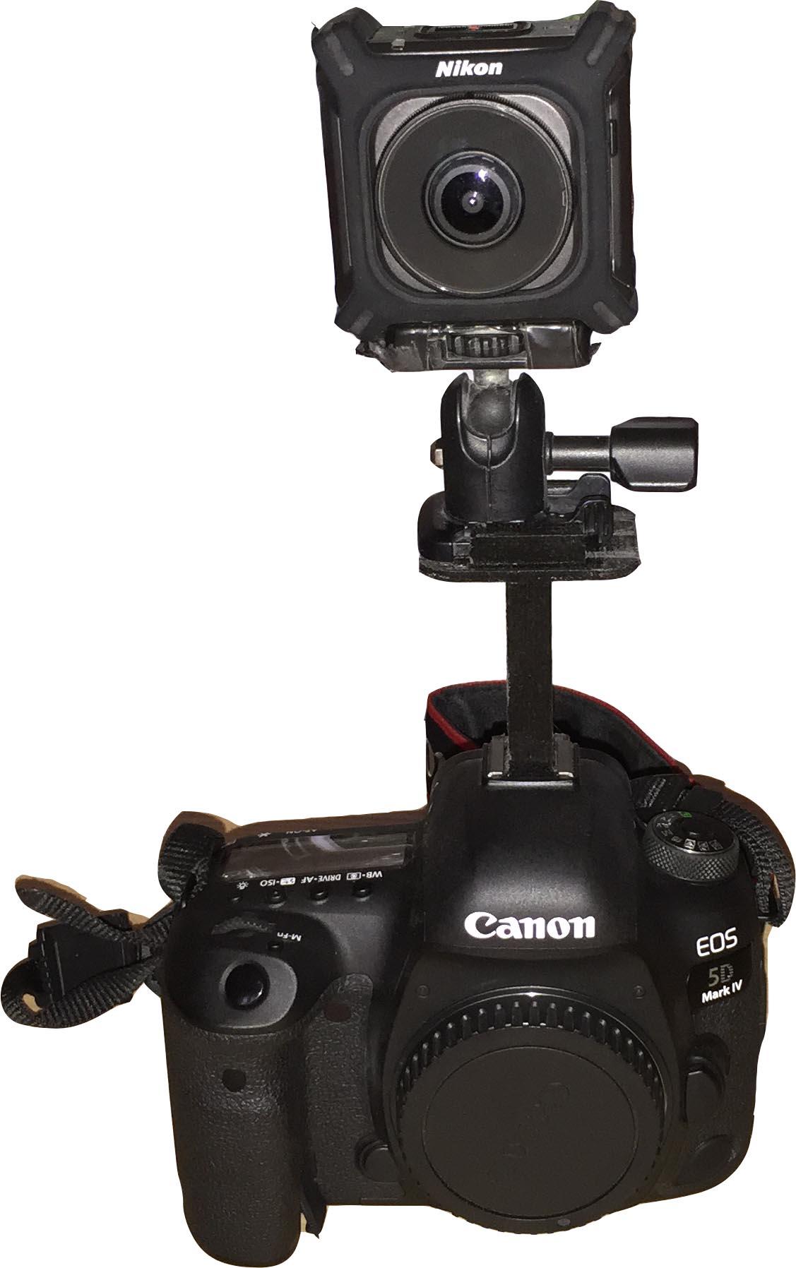

L'intérêt est de pouvoir filmer ou bien d'enregistrer ponctuellement le son d'un évènement tout en prenant des photos. Départ d'un grand prix moto ou auto en photographiant et en filmant, animation d'une sortie scolaire, les possibilités sont nombreuses. Une caméra 360 permet en plus lors d'un montage vidéo de faire varier l'angle d'affichage, par exemple de faire un travelling avant vers l'arrière et revenir et bien évidemment aussi de monter un film en réalité virtuelle. Donc le système permet de filmer au dessus de sa tête pour garder les quasi 360° puisqu'il y a la tête en dessous malgré tout.
Un adaptateur pour fixer ma caméra Nikon KeyMission 360 sur la griffe porte-flash d'un appareil photo. Quelques coups de lime pour que tout s'emboite mais ça fonctionne et permet de filmer vers l'avant et l'arrière au dessus de la tête tout en prenant des photos. Dispo ici dans différentes hauteurs : https://www.thingiverse.com/thing:2510702

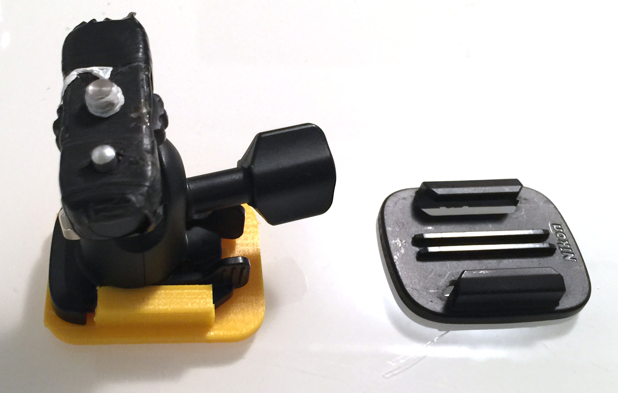

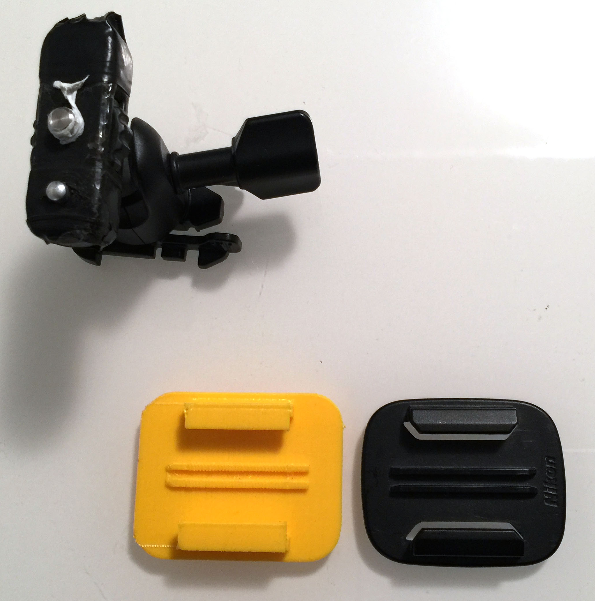

Bonjour, la caméra Nikon KeyMission 360 utilise un système de fixation différent de celui de la GoPro et pour le moment il n'y avait pas de support dispo à imprimer. Du coup, j'en ai dessiné un que j'ai mis à disposition sur Thingiverse (https://www.thingiverse.com/thing:2373850) ce qui permettra ensuite de faire tous les montages pour l'adapter à d'autres supports. Vous avez deviné que celui imprimé est le jaune...

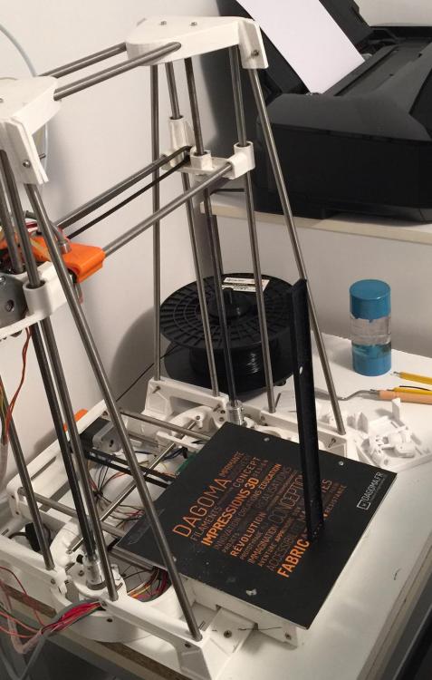

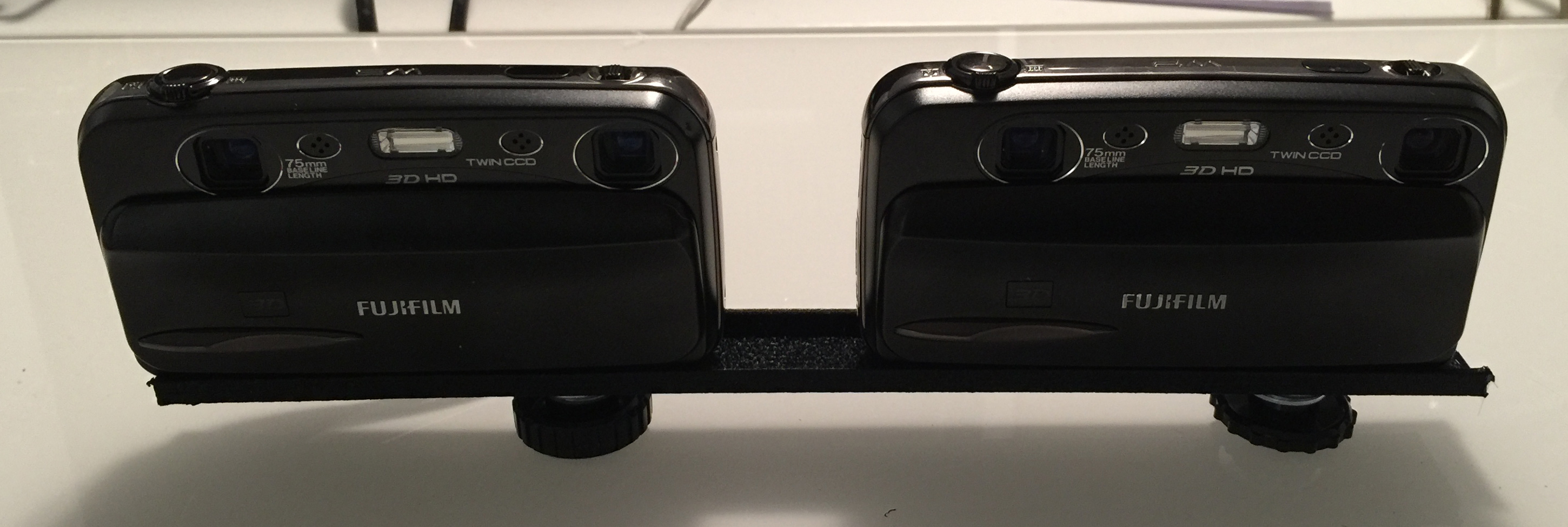

Impression d'un rail pour fixer deux appareils Fuji W3 afin de prendre 4 photos à la fois pour faire une image lenticulaire. Le rail n'est pas assez rigide pour supporter les deux appareils mais il a servi de modèle pour en fabriquer un en métal aux mêmes dimensions. Premier essai d'une pièce de 27cm de haut suite à la modification de l'imprimante.

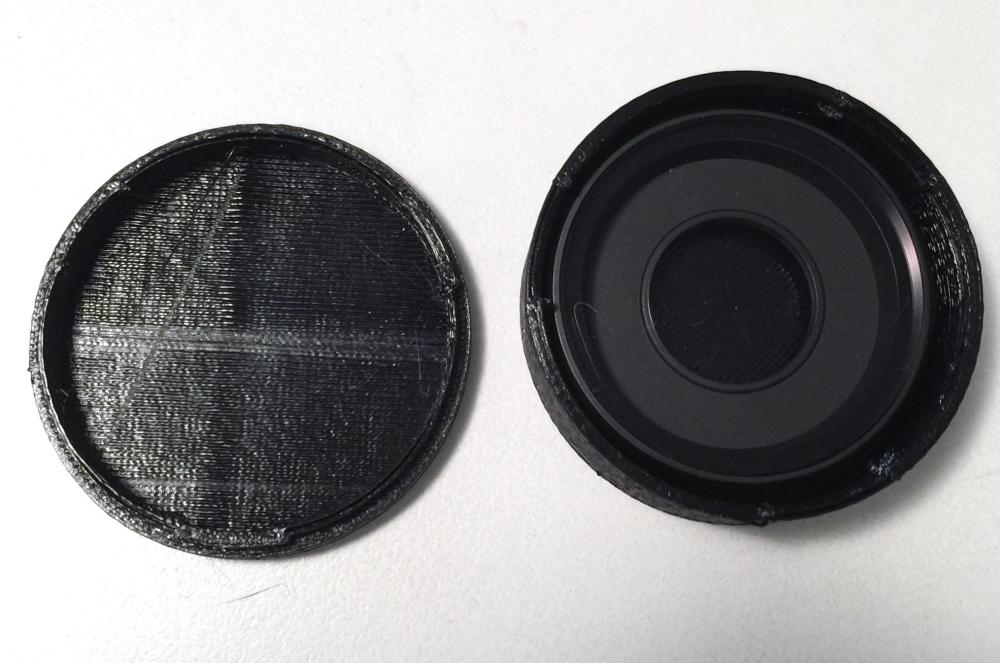

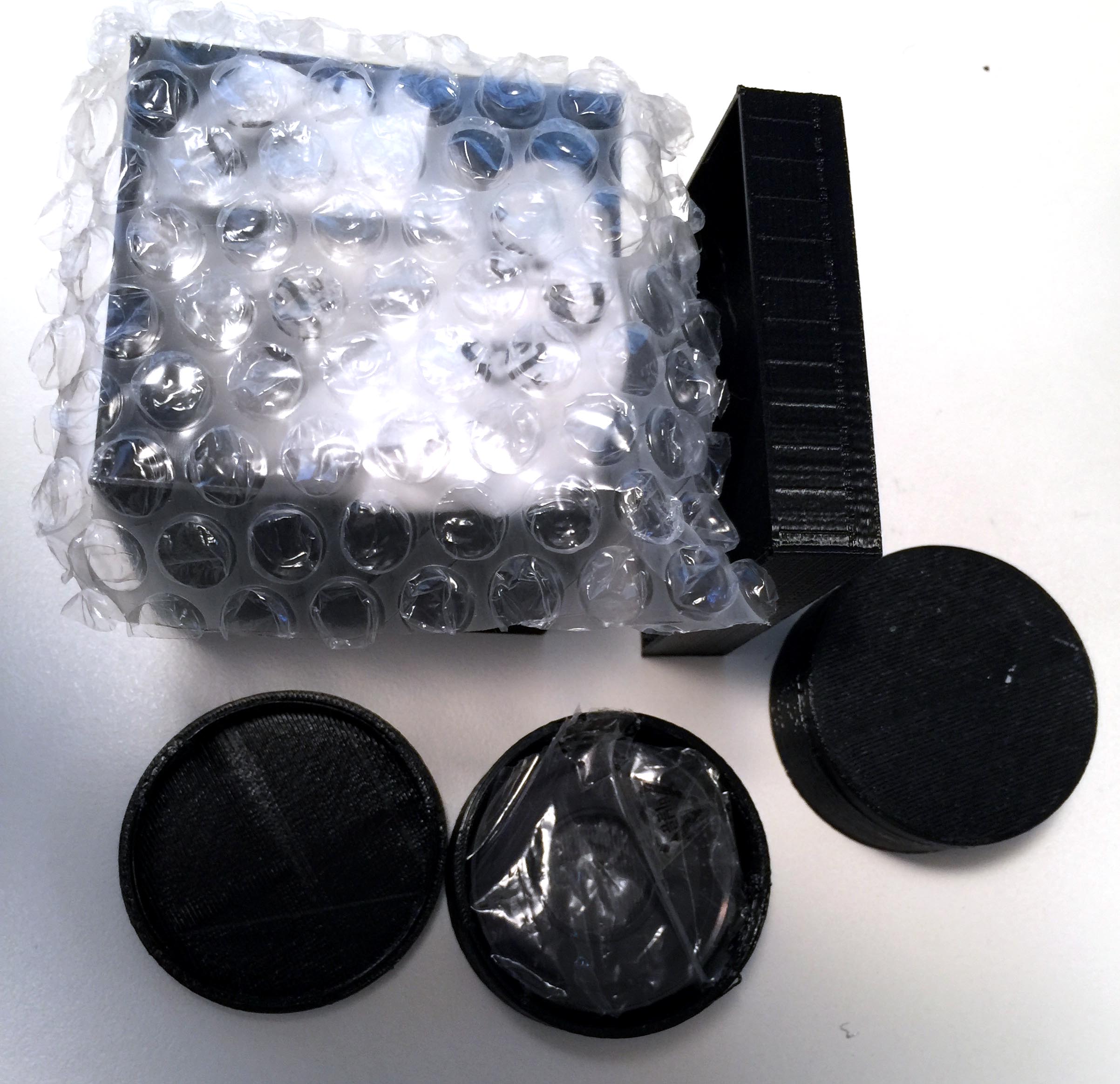

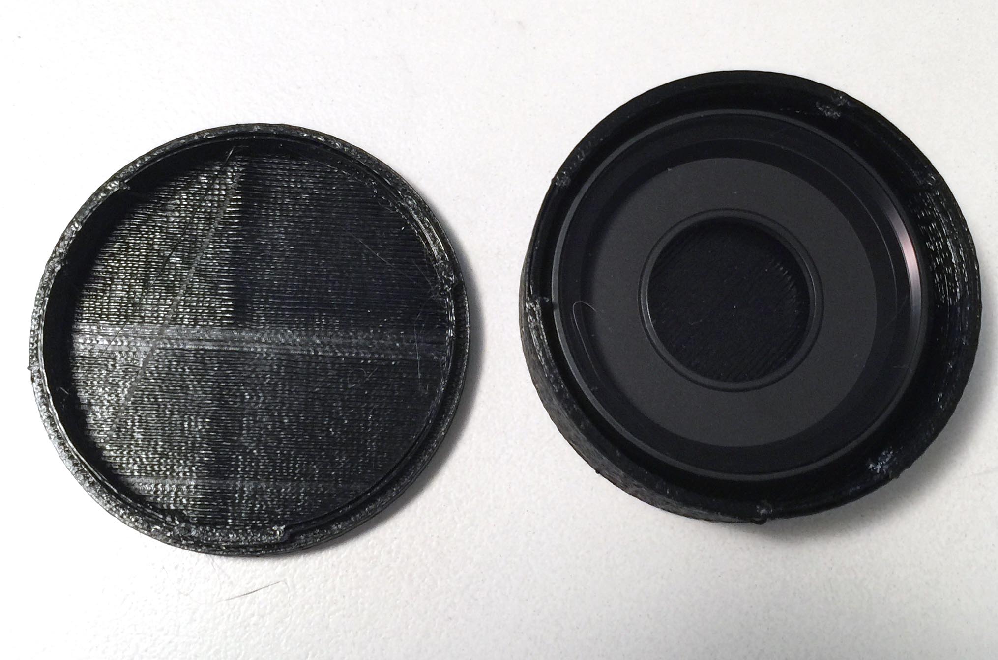

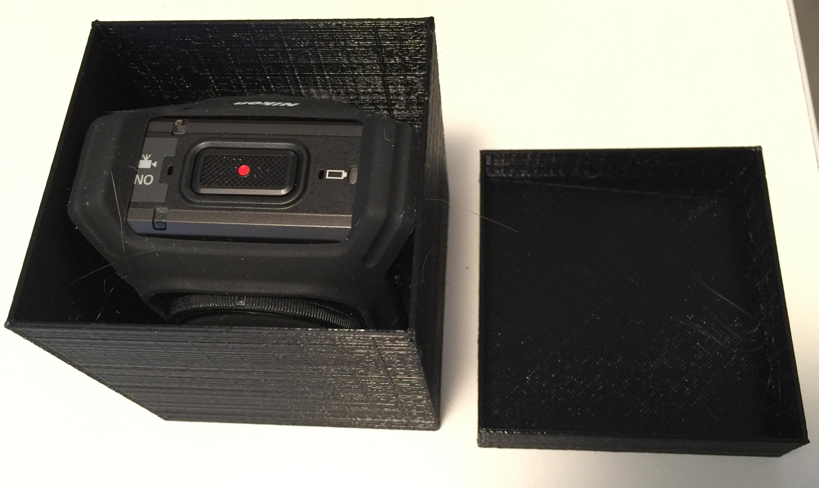

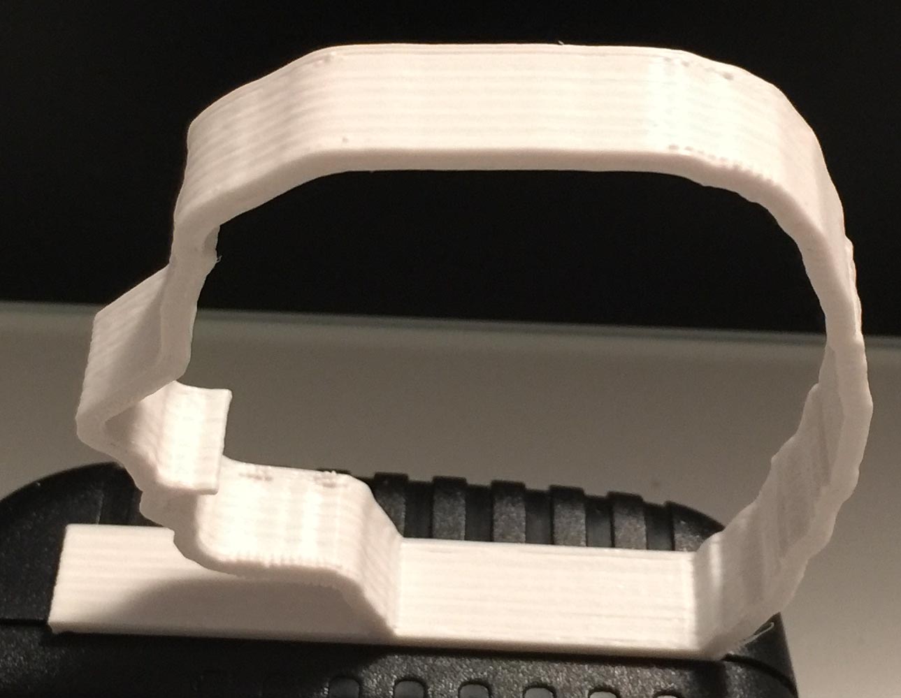

Boite de rangement pour le transport d'une caméra KeyMission 360. Je l'ai dessiné dans Maya pour ranger la KeyMission 360 qui n'a pas de protection d'origine. La boîte permet de mettre un plastique autour de la caméra pour protéger les objectifs. Le couvercle est légèrement trop grand de 2mm en largeur et en longueur, en attendant de le redessiner, j'ai mis un plastique qui permet d'emboiter le couvercle un peu en force. Disponible ici : http://www.thingiverse.com/thing:2172589 Boite de rangement pour lentille de KeyMission 360. Trouvée ici : http://www.thingiverse.com/thing:1960202 Le site propose d'imprimer la base, le milieu et le haut afin de ranger les deux lentilles mais le verre de la lentille frotte sur le rangement du milieu qui est juste en hauteur, j'ai préféré imprimer deux boites (base.stl + cap.stl), une pour chaque lentille en mettant un petit plastique autour des lentilles.

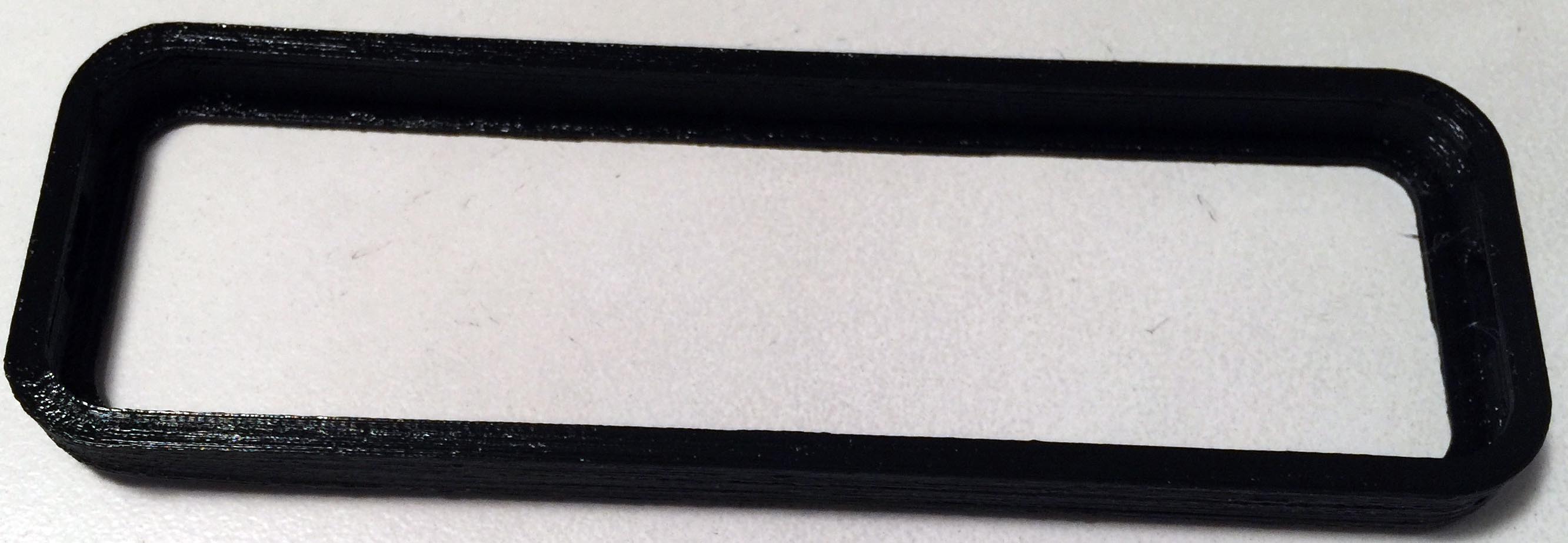

J'en avais assez de retrouver les chewing-gum en vrac dans mes poches ou mon sac avec la boite en carton ouverte ou écrasée. J'en ai dessiné une "en dur" de la taille de celle d'origine. Dispo ici : http://www.thingiverse.com/thing:2110816

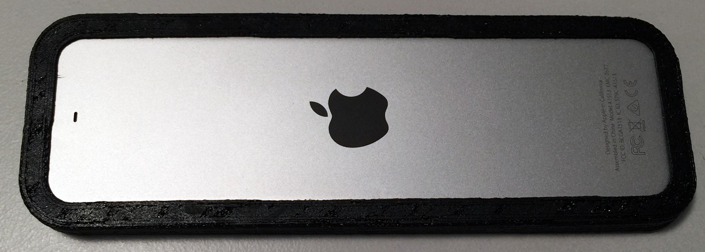

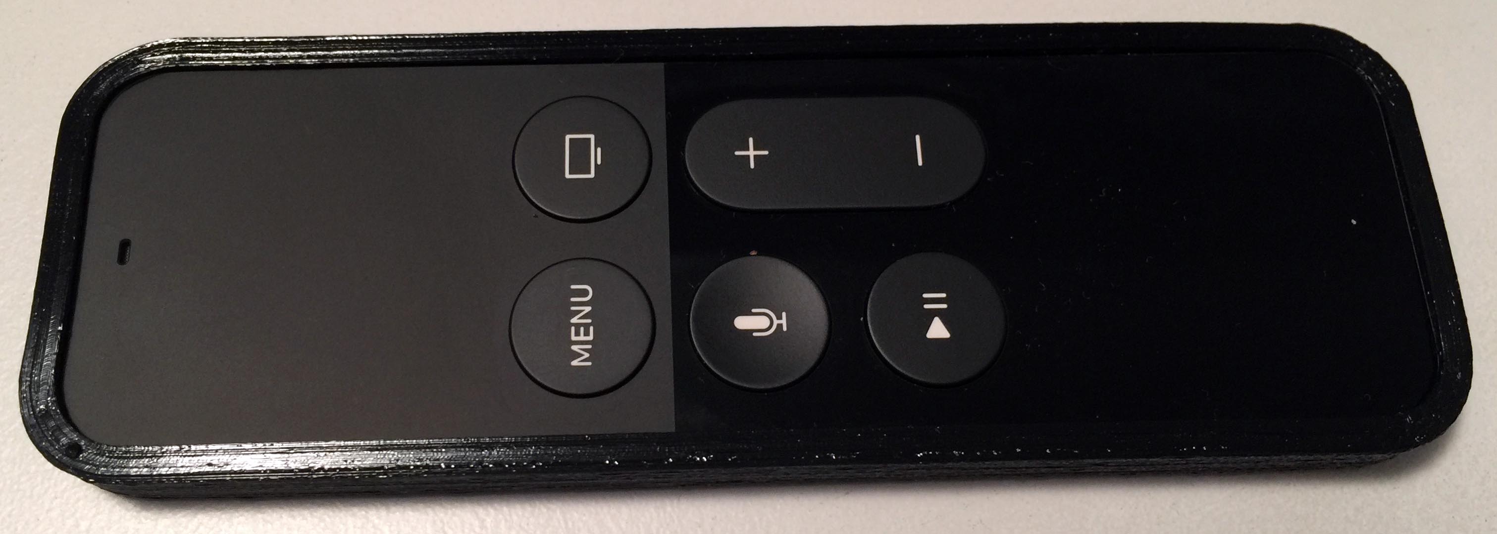

Une coque pour la télécommande Apple TV, imprimée en PolyFex avec les réglages par défaut de CbD, PLA PolyFex, 230°, Rempli, Filament Flexible, sans Renfort pour impression, 2h56 d'impression. Trouvé sur Thingiverse : http://www.thingiverse.com/thing:1168972 Bonne année 2017 à tous
ok @Jean-Yves tant mieux si ça peut aider et merci du retour.

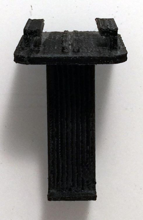

Le MacBook Pro d'un copain avait perdu ses pieds, j'en ai fabriqué avec 123D Design. dispo ici : http://www.thingiverse.com/thing:1982074

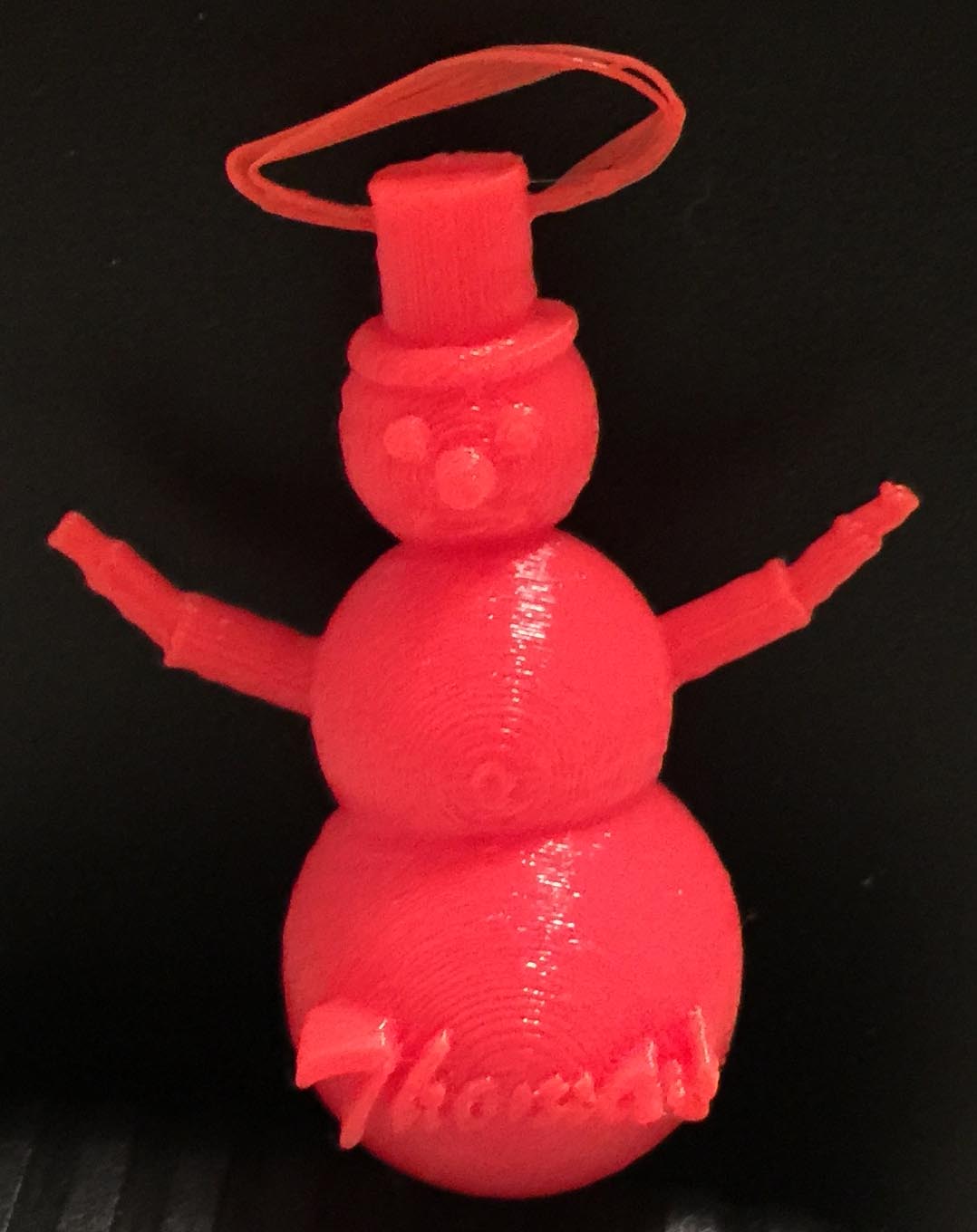

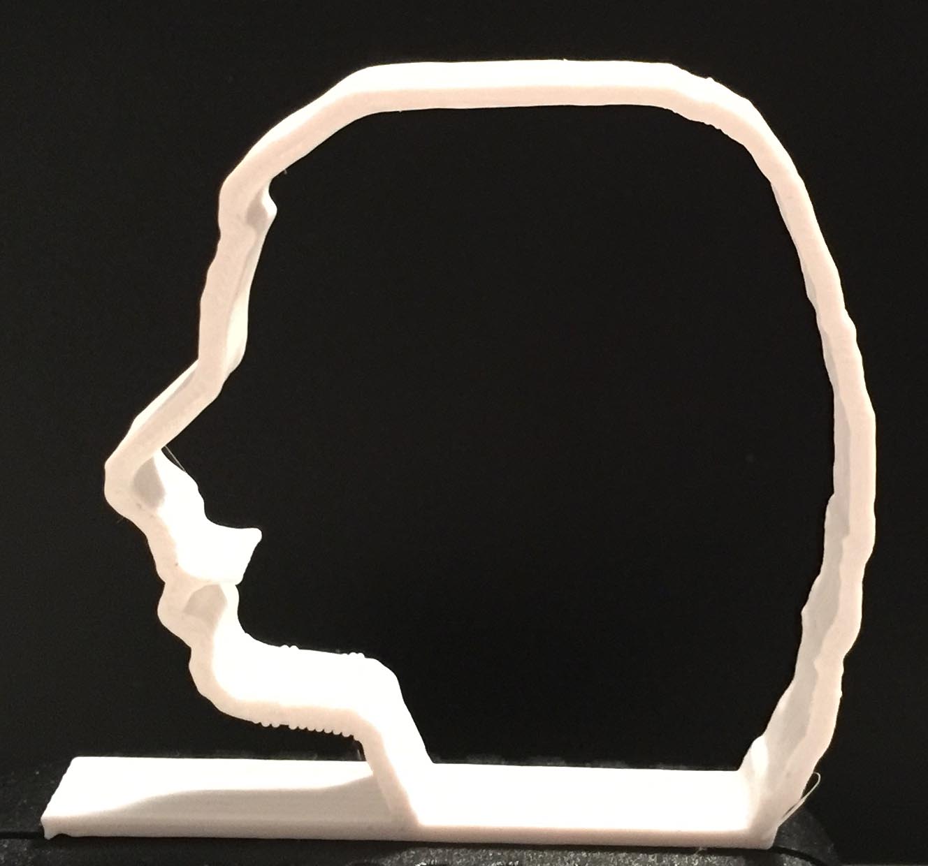

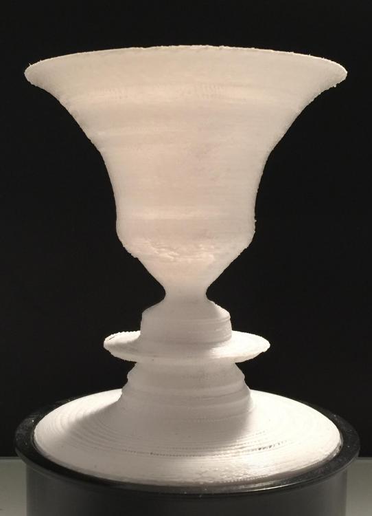

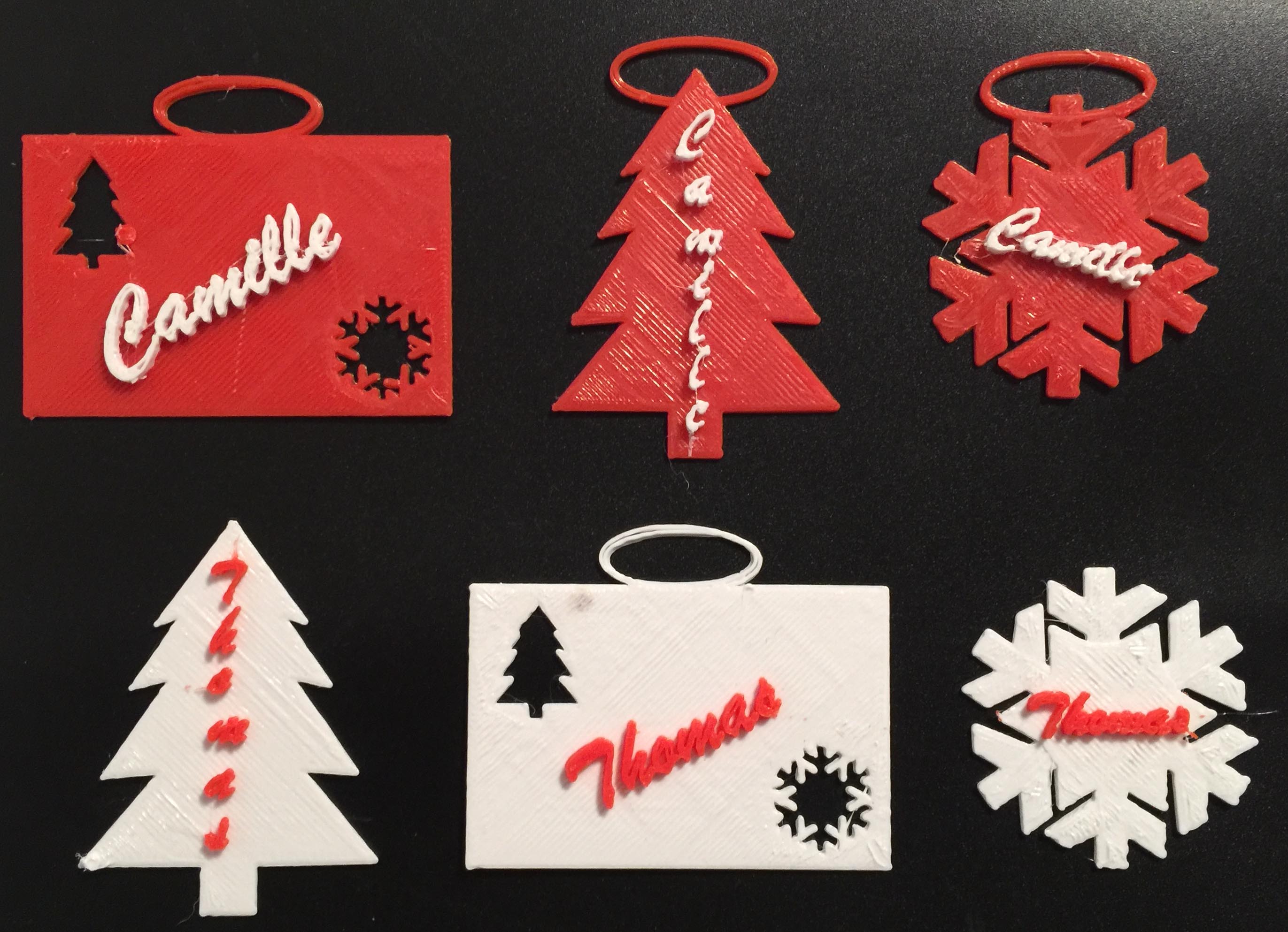

Des étiquettes de Noël pour les cadeaux, à la place de celles imprimées d'habitude sur papier. Dessinées avec 123D Design. Un vase avec illusion d'optique. Suivant la façon de regarder, on peut voir soit le vase, soit le profil d'un personnage à droite ou à gauche. J'ai mis sur youtube la façon de fabriquer le vase en 3D à partir d'une photo de profil : https://www.youtube.com/watch?v=hseWcUVjYgU En partant du même principe, toujours dans Photoshop, on peut aussi simplement extruder le profil au lieu de faire un vase. -
