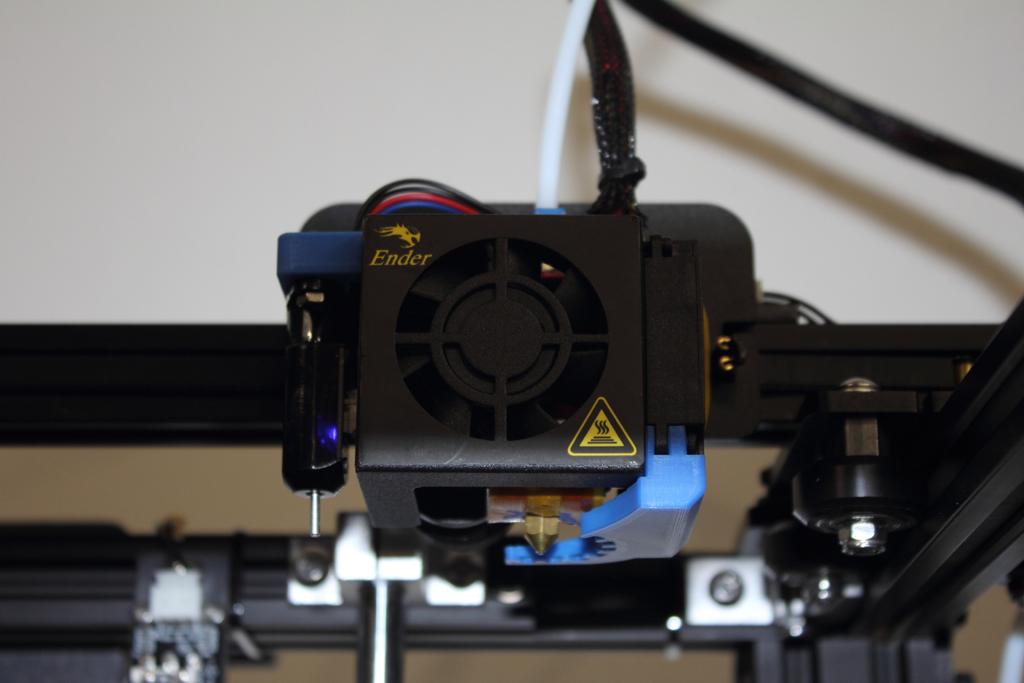

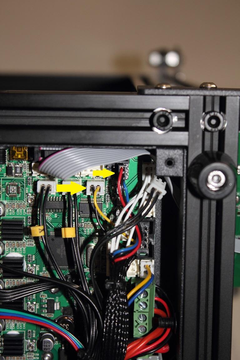

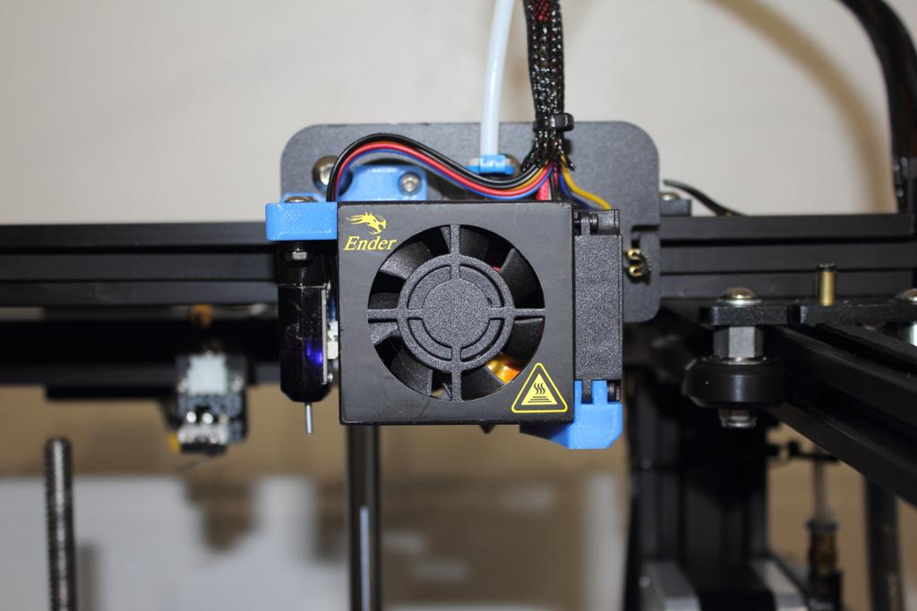

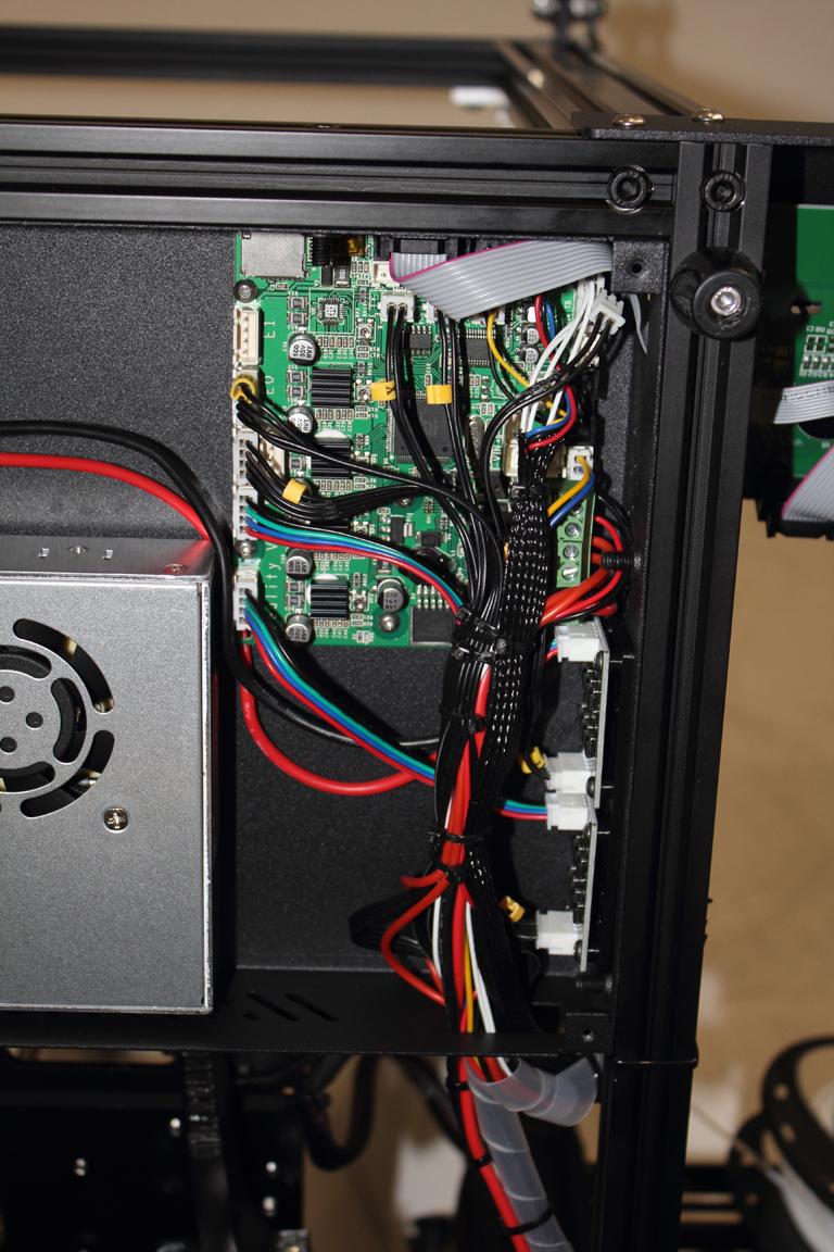

  23. Voici quelques images de l'implantation d'une carte mère de CR-10S (plus pratique car plus de mémoire), ainsi que de l'implantation d'un 3DTOUCH (clone BLTOUCH) sur une Ender-5. Même si la carte mère de la CR-10S n'est pas la mieux conçue ou la moins onéreuse des cartes, elle présente l'avantage d'être pour ainsi dire installable sans aucune modification hardware dans une Ender. (3 et 5) Pour ceux qui seraient intéressés, je me tiens à leur disposition pour toute information. Implantation de la carte mère : Cablage 3DTOUCH : Fixation 3DTOUCH : Bons prints !

    Bon ca y'est premier print avec ABL en cours. Je vais faire des photos y compris de la carte mère CR-10s en place
