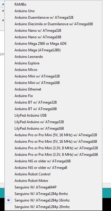

    Bonjour...2 mails envoyés à dagoma depuis 1 semaine..toujours pas de réponse..J'ai changer les 2 jumpers de place, comme décrit dans leur tuto, j'ai télécharger Arduino, j'ai mis les pilotes et les fichiers dans le pc, j'ai mis le Marlin aussi, j'ai utiliser la carte Melzi, je suis même arrivé à mettre à jour la carte mère de l'imprimante, mais dans configuration.h impossible de trouver le BED_TEMP ensuite quand j'ai cliqué sur la flèche en haut à droite, Thermistortables.h n'apparait pas...Déja je ne comprends pas comment on fait pour activer le lit...

  10. j'ai fais une mise a jour du firmware et l'imprimante semble marcher correctement donc elle doit etre reconnue par arduino...mais dans arduino il n'apparait toujours pas TEMP_BED ET Thermistorestable.h....
  11. melzi 1284 apparaissait tout a l'heure maintenant je l'ai plus, voila ce que j'ai
  12. oui je l'ai mis dans C:\Program Files (x86)\Arduino\hardware\
  13. alors, j'ai chargé "marlin" et donc dans configuration.h je ne trouve pas TEMP_BED...puis après je ne trouve pas non plus l'Onglet “ThermistorTables.h”....je ne trouve meme pas la carte sanguino dans les cartes mères alors que j'ai bien transféré les fichiers dans "hardware"

  15. Bonjour, y aurait -il un tuto pour installer un plateau chauffant mk3 sur une discovery 200 by Dagoma?Pour ma part je ne comprends pas la partie programmation avec arduino... Dans arduino 1.0.6 et 1.6.7 je ne trouve pas la carte sanguino malgré les fichers mis dans hardware. merci de vos réponses
