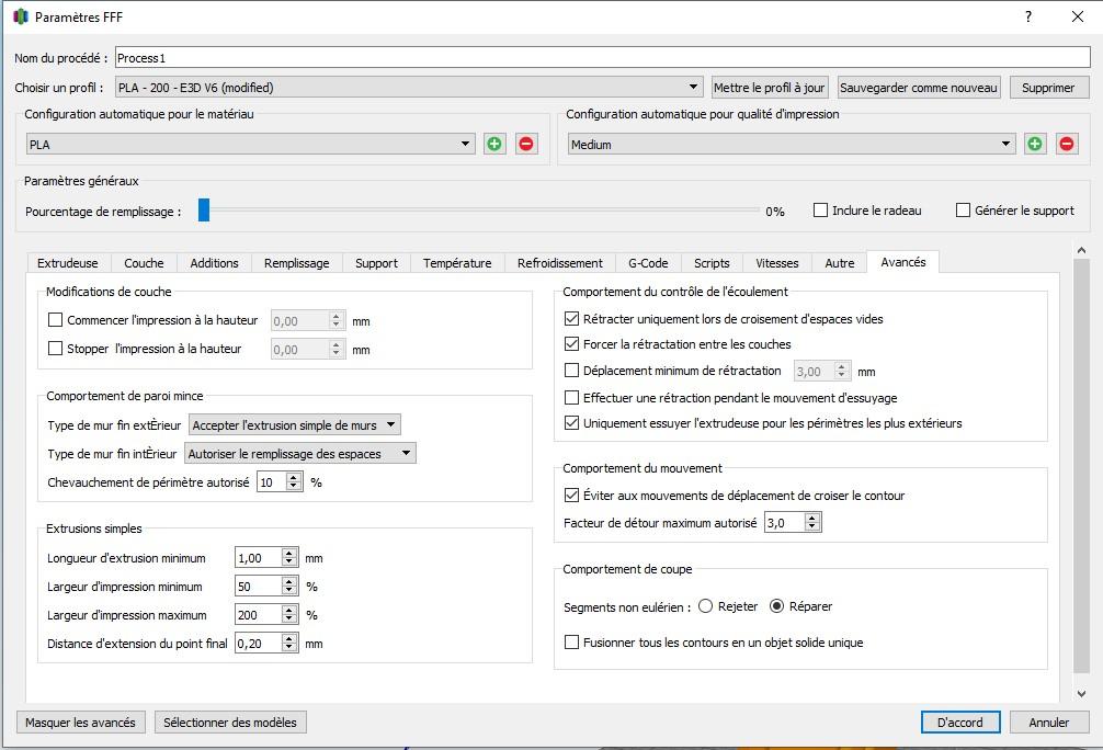

  1. Salut On voit que ton extrudeur envooie trop de filament, Premier point a verifier avec ce lien Utilise tu le même slicer que le vendeur ? peut être il peut tye pâsser son profil
  2. Chevauchement du contour dans l'onglet remplissage, il est a 15 % qui est la valeur par défaut pour des pieces rondes tu peux essayer de mettre le motif de remplissage externe a Concentric
  3. Bonjour la je séche Ta tete d'impression est bien fixée, il n'y a pas de jeu Ca a fait pareil sur le cube ? ou toutes les parois sont collées, tu as combien exactement en mesurant l'axe des Y du cube ?
  4. On le voit mieux sur cette pièce, c'est bon sur l'axe des X mais pas des Y Ta courroie ne serait pas trop serrée ou ton plateau circule librement
  5. Onglet Extrudeuse essaie avec Diametre de buse 0.40 multiplicateur d'extrusion commence à 1, et si c'est ok tu pourra réduire peut etre a 0.95, mais en dessous ca fait léger Onglet couche Hauteur de la couche principale essaie de rester en 0.200 le temps de régler les problèmes , ca imprimera aussi plus vite Tu devra peut etre réduire les parametre de la premiere couche, mais je ferais déja un un essai en les laissant comme cela Bons tests
  6. Bonjour Peux tu mettre des screens de tes réglages simplify Onglets extrudeuse, couche, remplissage Utilise le trombone en bas quand tu écris ton message
  7. Ok dans ce cas tu peux importer ce profile pour comparer tes paramères Attention a la rétractation, on ne dois pas avoir la même tete d'impression PLA - 200 - E3D V6.fff
  8. As tu imprimé un cube de test et messué qu'il fait bien 20 milimetres sur chaque coté http://www.thingiverse.com/thing:1278865 Possible que ca soit un probleme des steps Un tuto pour les régler
  9. +1 J'utilise aussi une plaque de verre avec de la laque, ca se décolle tout seul une fois la plaque revenue a température ambiante sinon ca revient a utiliser un brim qui a l'avantage aussi d'éviter les problemes des angles qui se décole et il est très facile a enlever Edit : Cela a déjà été répondu desolé
  10. Salut Si c'est pas déjà fait dans avancé essaie de régler le comportement de paroi mince Type de mur fin extérieur à Accepter l'extrusion simple de murs
