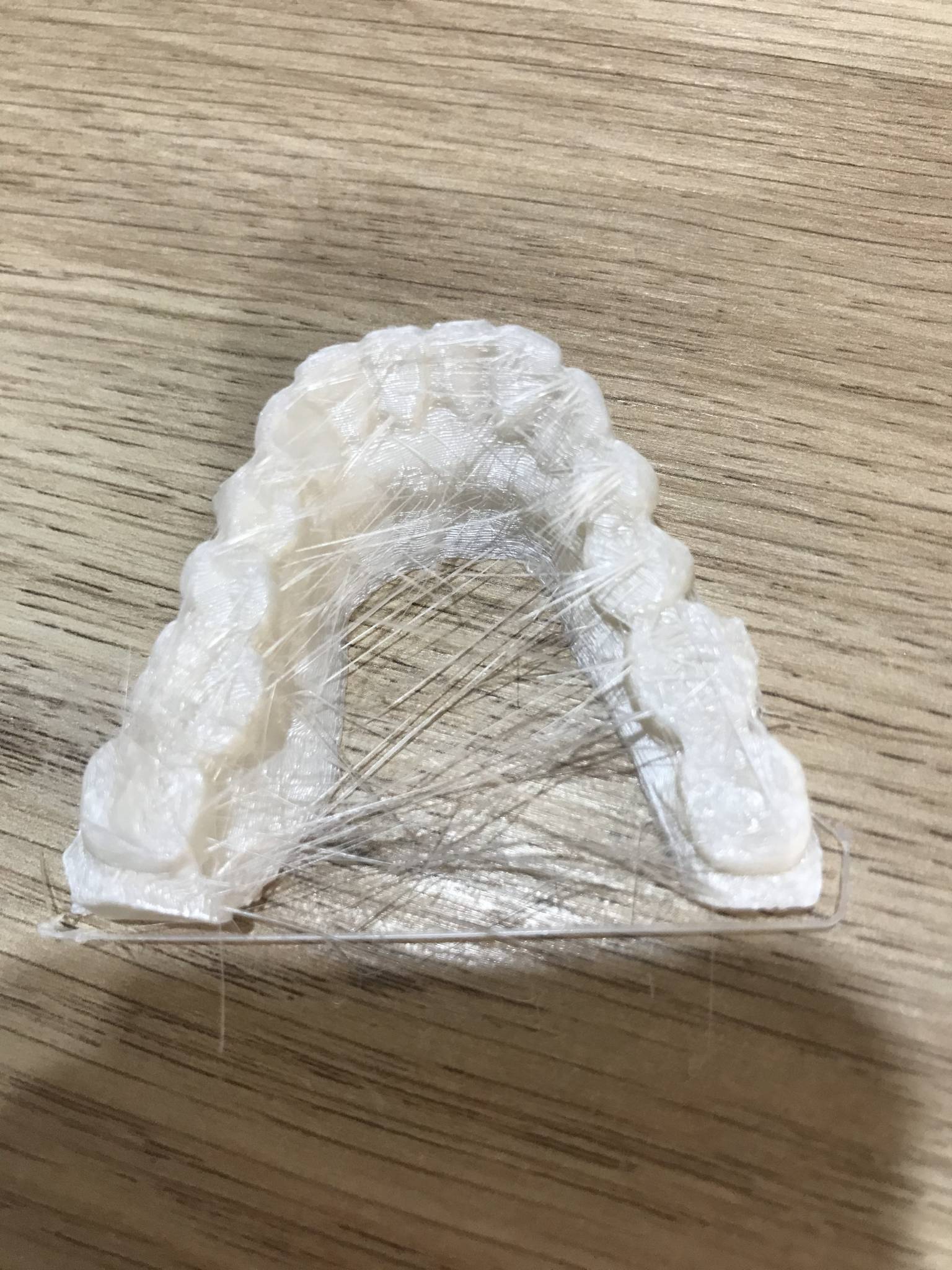

    Bonjour, Je viens d’acquérir une imprimante 3d, nommée " Phrozen Sonic Mini " J'ai un petit soucis, après avoir lancer une impression, celle-ci s'est terminée mais.... une fois terminée je vois que les modèles imprimés ont des défauts... je regarde alors dans le bac à résine pensant qu'il y avait des résidus or.... c'était en dessous ce bac. C'est au niveau de la vitre de photopolymérisation. Peut être que la résine à couler.... J'utilise de la résine Elegoo, savez vous comment je peux faire pour retirer ceci ? ( photo en pj ) Je vous remercie Cordialement

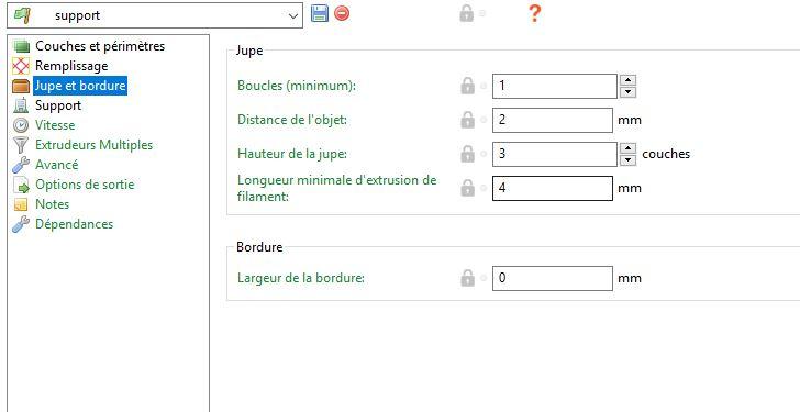

  9. D'accord donc cela se trouve dans jupe et bordure ? Je dois augmenter la largeur de la bordure ? C'est vrai que j'avais eu un soucis de calibration, où j'ai dû la recalibrer … mais là j'avais vraiment l'impression que c'était le modèle qui était pas assez rétentif au plateau Merci !

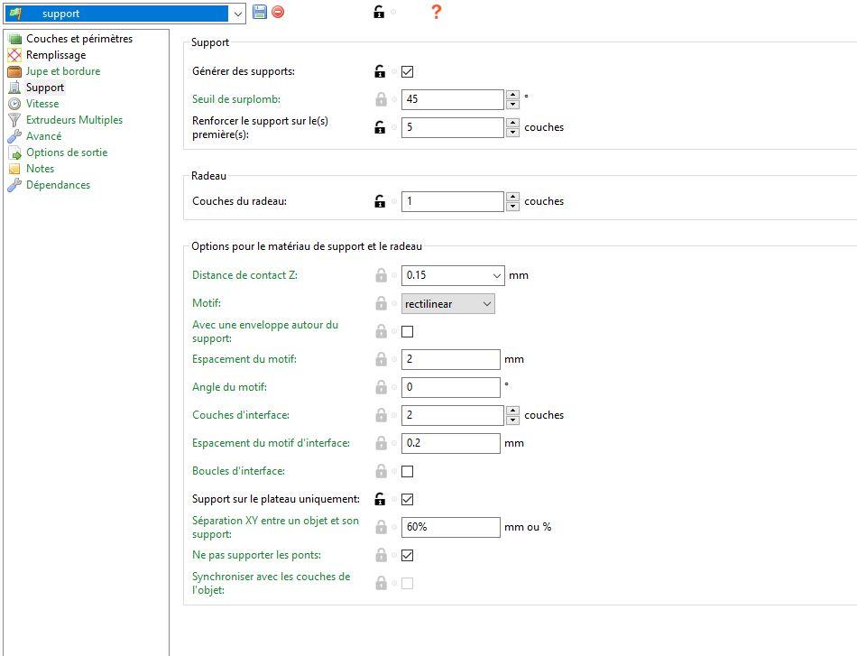

  10. D'accord, je pense être à 0.2 alors car il faut que je devine ce qui est écrit! Je vais modifier cela! D'accord je les avaient activés car j'avais un problème d'accroche sur le plateau… c'est à dire que au bout d'un certain temps lorsque la base n'était même pas encore terminer, elle se décoller…. C'est à dire je désactive simplement " Générer les supports " et " support sur le plateau uniquement " ? Merci!!

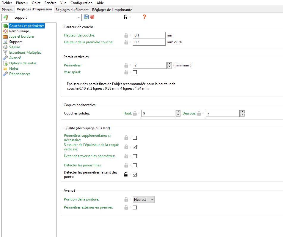

  11. Salut, Alors en effet en hauteur de couche je suis à 0.2. Et c'est parfait! Alors concernant la formlabs, je suis actuellement en train de réaliser une impression pour la comparaison entre la prusa et celle-ci. A voir le résultat final !
  12. Je viens de tester et c'est parfait ! La finition est bien et le remplissage est bien aussi ce qui me permet, de fabriquer correctement les gouttières. Un GRAND merci!! Mais j'aurais cependant une dernière petite question, pour pouvoir reconnaître à qui appartiennent les moulages je note à l'aide d'un logiciel le nom en dessous. Mais lors de l'impression le nom est pratiquement invisible, c'est à dire que sur le logiciel je demande à ce qui ressorte en creux, hors il est rempli. Est ce un problème au niveau des réglages du support ?
  13. Super! Je vais déjà tester avec 10% de remplissage et avec les couches à 4. Si ça ne suffit pas j'augmenterais alors le périmètre et remplissage. Oui bien sûr, je test tout ça dès demain matin!
  14. Alors, effectivement une force sera exercer dessus c'est à dire qu' après impression je me sers d'un BIOSTAR afin de presser des plaques à thermoformer grâce à une chambre à air pour réaliser des gouttières. Mais je pense faire des tests tout de même afin de vérifier si ce taux de remplissage est peu ou suffisant. Je viens de tester avec tes conseils concernant coque haut/bas et la hauteur de couche et en effet de 8h36 je suis passée à 4h20. Maintenant plus qu'a voir si la finition est suffisante Je te remercie!!
  15. Merci de ta réponse, J'ai donc baisser le taux de remplissage à 10%, il était à 20%. Mais concernant la hauteur de couche elle n'est pas très élevé … Est ce que le diamètre du fil joue aussi sur la durée d'impression? Merci
