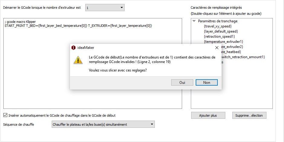

  5. Je vais essayer d'y aller par étape je vais essayer de régler mon problème avec superslicer en revoyant le "klippergcode_macro START_PRINT" dans le fichier de configuration de klipper, car la ligne de purge de la buse se lance et ensuite l'impression s'arrète, l'impression reste en stand by. pour ideamaker je verrais par la suite une chose à la fois.
  6. @fran6p effectivement en changeant : START_PRINT T_BED={material_bed_temperature_layer_0} T_EXTRUDER={material_print_temperature_layer_0} par START_PRINT T_BED={first_layer_bed_temperature[0]} T_EXTRUDER={first_layer_temperature[0]} avec superslicer le gcode de début se lance sur l'imprimante mais plu rien en suite. Avec ideamaker j' obtient ceci :

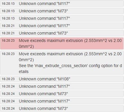

  7. Bon ça fonctionne. Ce que j' ai fait j ai réussi à le faire que avec cura. Dans cura il y a une option dans les réglages qui doit s'appeler de mémoire extrusion relative. Donc effectivement quand on passe en extrusion relative tout fonctionne même avec une valeur max_extrude_cross_section: 2.0 Par contre avec Ideamaker prusaslicer il y a l'option mais ils n arrivent pas à prendre le gcode de début et fin pour fonctionner avec klipper. Dans tous les cas merci a tous les deux pour vos lumières.
  8. @trotro effectivement avec 0.64 j ai effectivement la même erreur. Je vais voir avec le trancheur.
  9. Du coup je ne comprends pas pourquoi il était demandé de mettre 2,553mm²
  10. Merci fran6p. Donc normalement (j ai un gros problème avec les formules) avec une buse de 0.4mm on a : 4*0.4²=0.64 ?
  11. merci de ton aide oui je l ai vu moi aussi et j ai donc changé la valeur et re message erreur avec une valeur plus grande. donc du coup est ce un problème de réglage ou je dois y aller a taton (ce que je trouve un peu louche)? Cette valeur correspond a quoi?
  12. Bonjour tout le monde, j'aurais besoin d'un peu d'aide pour régler mon imprimante. je viens de passer ma sidewinderx1 de marlin à klipper. Après différent test tout fonctionne correctement en manuel, le home des axes se passe bien, l'extrusion fonctionne, bref tout à l 'air de bien fonctionner. cependant quand j'essaye d'imprimer un cube de test le "start gcode " fonctionne puis ensuite l'impression s’arrête avec plusieurs erreur dont une en rouge "Move exceeds maximum extrusion (2.553mm^2 vs 2.000mm^2). Et là je suis bloqué je ne vois pas ou on peut modifier les réglages! Est-ce un problème de configuration du fichier *.cfg, ou un réglage a faire dans le trancheur ou un problème avec octopi? je joint également mon fichier de configuration de klipper. Merci d'avance pour votre aide et bon dimanche. sidewinderx1 réglage klipper.txt
