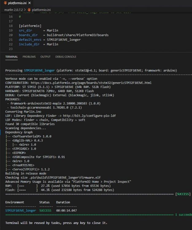

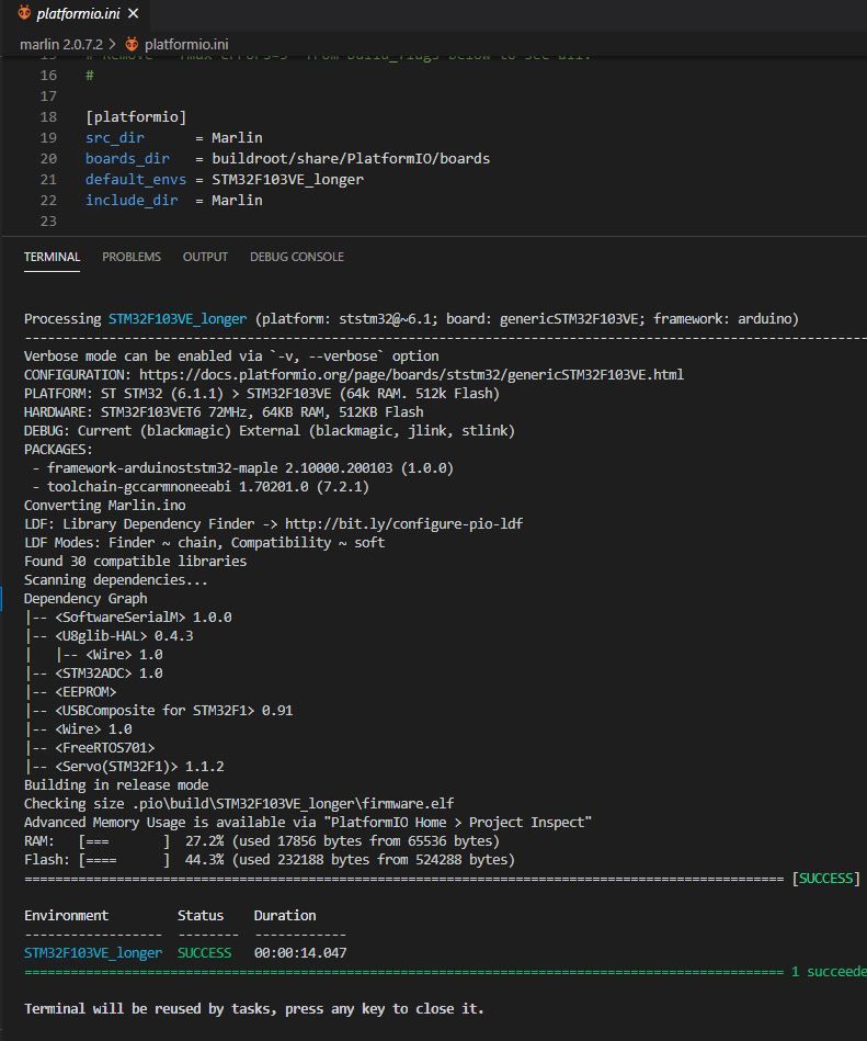

Bonjour à tous. Je demande votre aide car j'ai maintenant un problème que je n'arrive pas à résoudre. Dans mon U20, j'ai essayé de mettre à niveau Marlin vers 2.0.7.2 en utilisant le cisual code. Après quelques problèmes, j'ai pu compiler le firmware sans erreurs. Ensuite, je suis allé le flasher dans l'imprimante ... c'est là que les problèmes commencent. En utilisant le bac compilé avec le fichier longer3d.ui, je ne peux tout simplement pas flasher l'imprimante. J'ai testé le fichier plus long des versions 2.16, 2.14 et 2.17. L'ancien 2, l'imprimante fait le flash screen avec la barre de progression jusqu'à la fin, mais juste après le démarrage de l'ancien firmware. Avec un fichier longer de 2.17 ne flash même pas. En désespoir de cause, j'ai décidé d'essayer de flasher avec le firmware 2.16 origine et cela a fonctionné et maintenant l'imprimante a le firmware d'origine qui m'est inutile car j'ai bltouch et direct drive extruder. Pouvez-vous s'il vous plaît m'aider à comprendre ce que je fais de mal pour que le firmware flash pas? Help! -

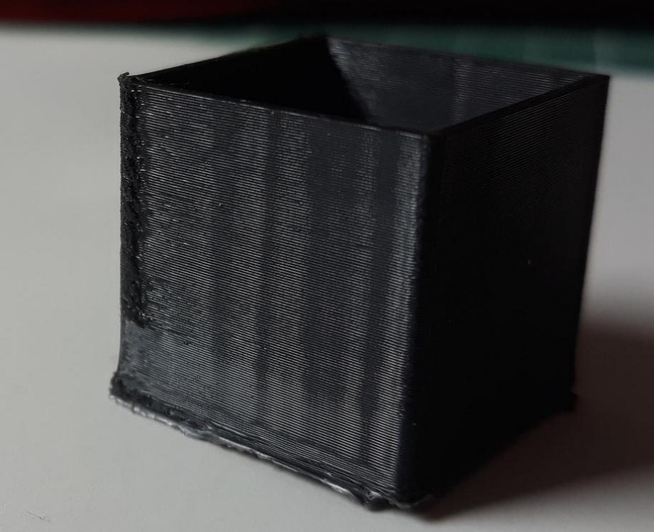

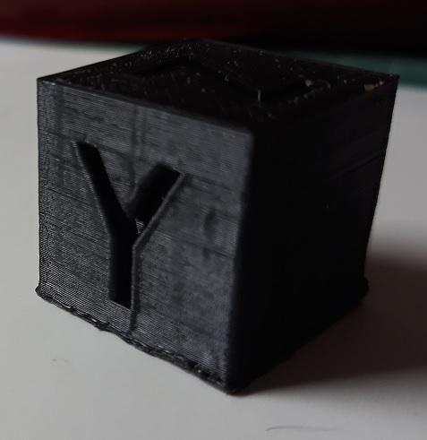

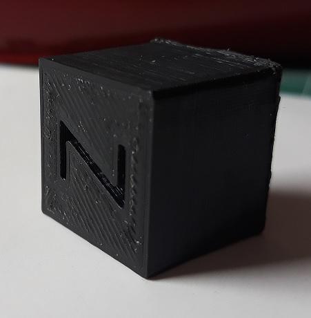

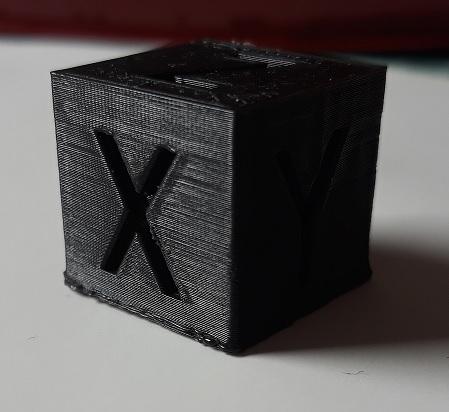

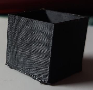

Bonjour à tous Quelqu'un peut-il m'aider ici pour mieux gérer cette situation: - comme dans l'image que vous pouvez voir (pas la meilleure image mais bien ...), j'ai ici un motif en forme de vague sur l'axe Y. Je pense avoir une roulette endommagée qui devrait expliquer cela, mais pouvez-vous me dire si cela a du sens? - de plus, comme sur la photo, le mur à l'arrière mesure 0,1 mm de moins que les autres - qu'est-ce que cela pourrait être?
Thank you alfa911! So after seeing this video and also a lot of reading i am starting to figure this out and things improved a lot today. The root cause for this is the glass i bought... it's not leveled so i returned back to the Ikea mirror and after many fine tuning i get to print decently. So in fact my frustration was mostly based in a bad printing surface... Now i focus on the fine tuning to improve my results and master the gazillion of settings that affect our beloved pass time.

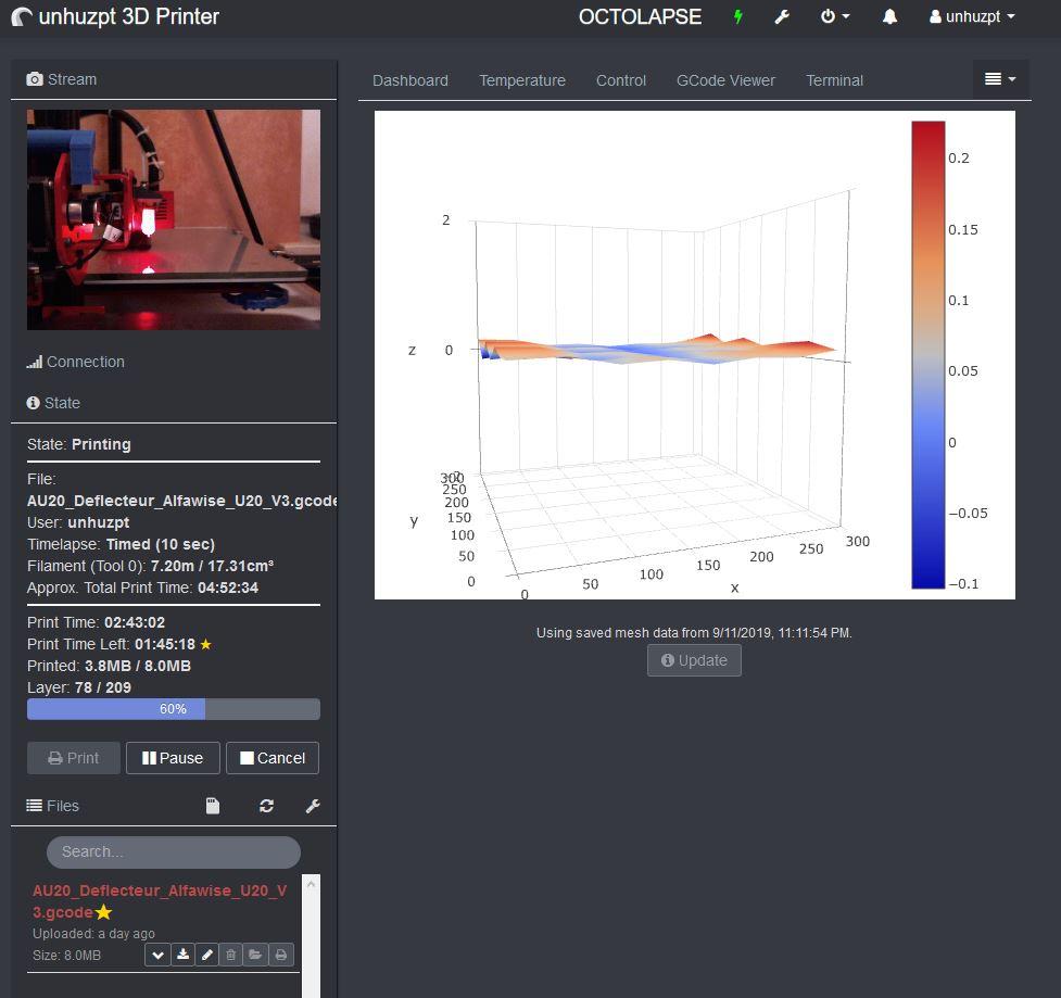

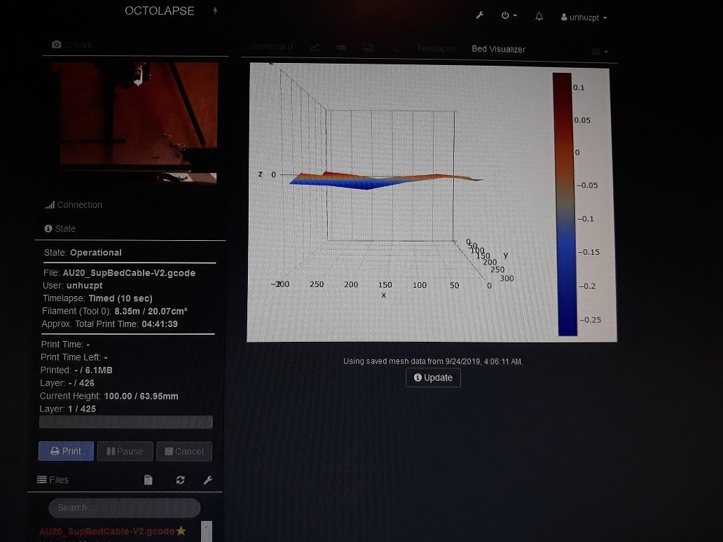

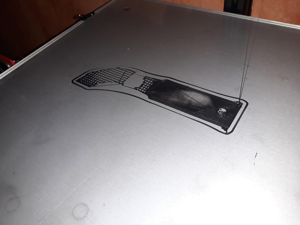

Bonjour à tous Je viens à vous désespéré parce que je viens de passer 9 heures à essayer de résoudre certains problèmes qui subsistent et que le plus important concerne les câbles bltouch qui bougent, ce qui fait échouer le sondage ... Mais maintenant, j'ai toujours un besoin urgent d'aide de votre part - cela me rend folle: - J'ai fait de mon mieux pour aplanir le lit, je ne comprends pas vraiment pourquoi je fais les coins comme 10 fois de suite et ils ne sont jamais parfaits. Chaque fois que je touche un, les autres se changent et le centre ne se corrige jamais ... avec un verre de 6 mm ; - bltouch semble fonctionner maintenant, maillage de 64 points, en utilisant le gcode dans le tutoriel et je peux confirmer que le Z est compensé lors de l'impression ... MAIS ... cela n'imprime toujours pas correctement la 1ère couche, c'est une merde complète ou même pas utile; - en utilisant BGM, j’ai calibré les marches et me suis rapproché de 409,5 et j’ai fait ça, ok, je pense que j’ai parfois trop de flux, comme on peut le voir sur les photos, si j’extrude dans l’air, il en résulte un flux constant de pla; - Je règle l’offset Z en suivant la procédure normale (g28, g29, g29, remet l’offset à zéro, autorise les descentes négatives, jusqu’à toucher presque, utilise la méthode de papper, M851 Z-3,27, enregistre, active) et c’est aussi un mystère pour moi car j'ai le même problème que lors du nivellement du lit, si je fais un test après, l'écart n'est plus correct de 0,025 ou plus ... Pouvez-vous m'aider, s'il vous plaît, aidez-moi à résoudre ce problème un par un, car je suis en train de devenir fou ... parfois, je regarde la fenêtre et l'imprimante et j'ai envie de mettre fin à ce problème ... je ne comprends vraiment pas pourquoi il me faut beaucoup de temps pour arriver à un niveau de lit acceptable et toujours n'est jamais parfait, jamais le centre devient correct et son étrange un verre de 6 mm aurait un problème, cela me rend fou.

Please redo the firmware compilation and follow the exact steps described in the tutorial. I had the same issue and it was all about me f... up the config of firmware. In the limit, you can test my file and check if this works for you, then you know the problem is the config (please note i have deamoncrack fang with bltouch - to know if the bltouch will work just wait if after the self test on power on it lights up a blue small led inside on the lower right). project.bin

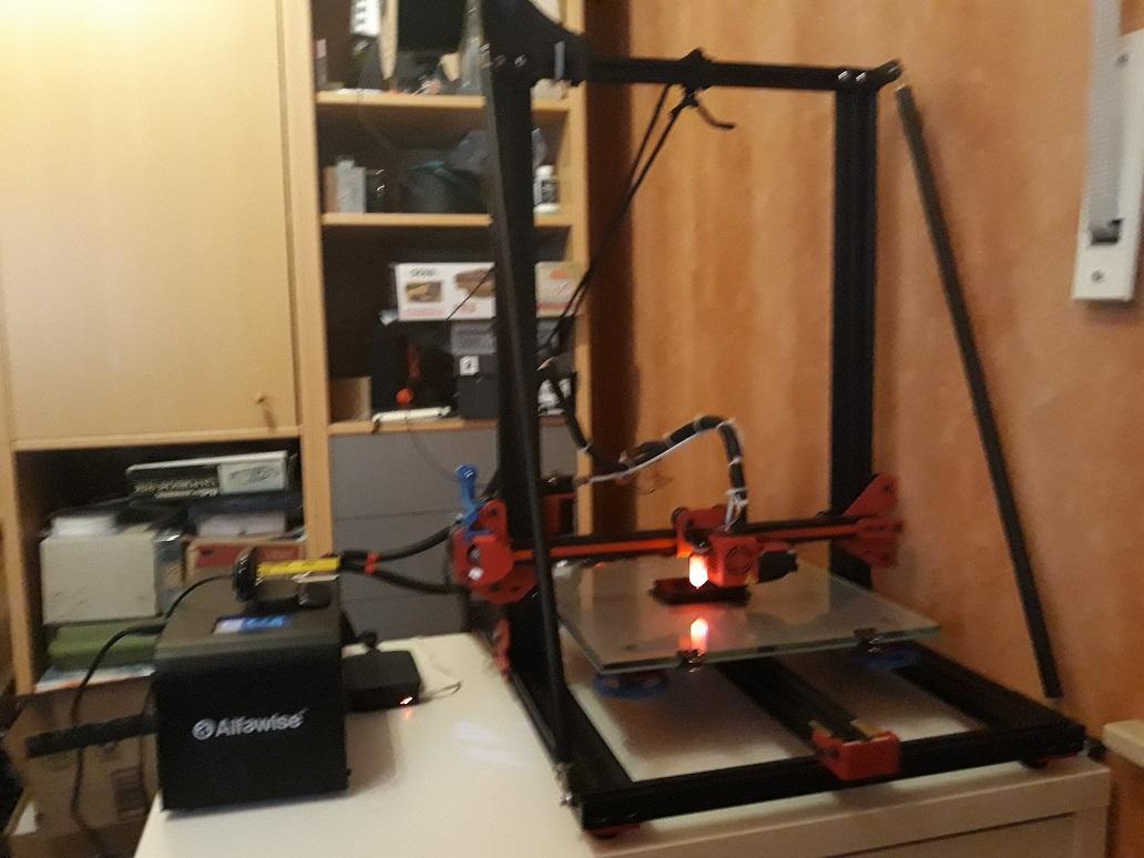

Hello Just want to thank to all people that one way of the other made this thread so that noobs like me can achieve to made this mod work. I spent like 26 hours on this and in fact the issues i found were so god dam obvious to begin with that only the fear of doing something you dont feel you understand already make them happen. Now my U20 has a fully working bltouch and as i type its the 1st printing with it working - at same time i have decided to play with some settings and so far i can only say they make a HUGE difference: - acceleration control and jerk Faster and not worse :) All have a great night! Fred
