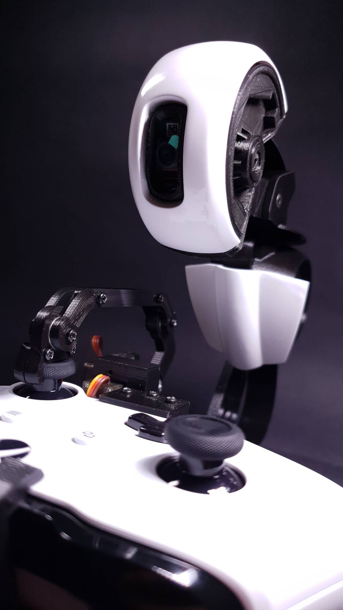

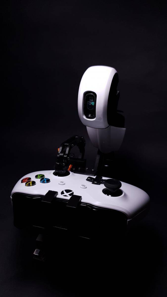

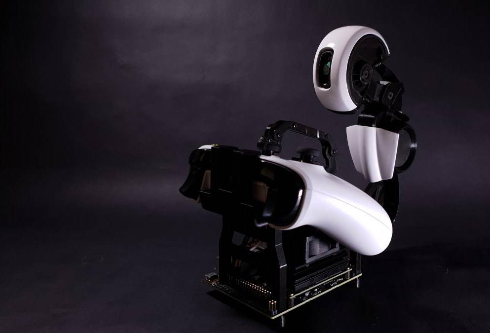

La prochaine étape de ce projet est de réussir à faire jouer le robot à partir d'images de la télé . J'ai donc mis à jour le design que j'ai basé sur un de mes perso de jeux préféré . Pour une foisj'ai fait l'effort de peindre (certaines) mes pièces . Maintenant y a plus qu'a programmer ! -

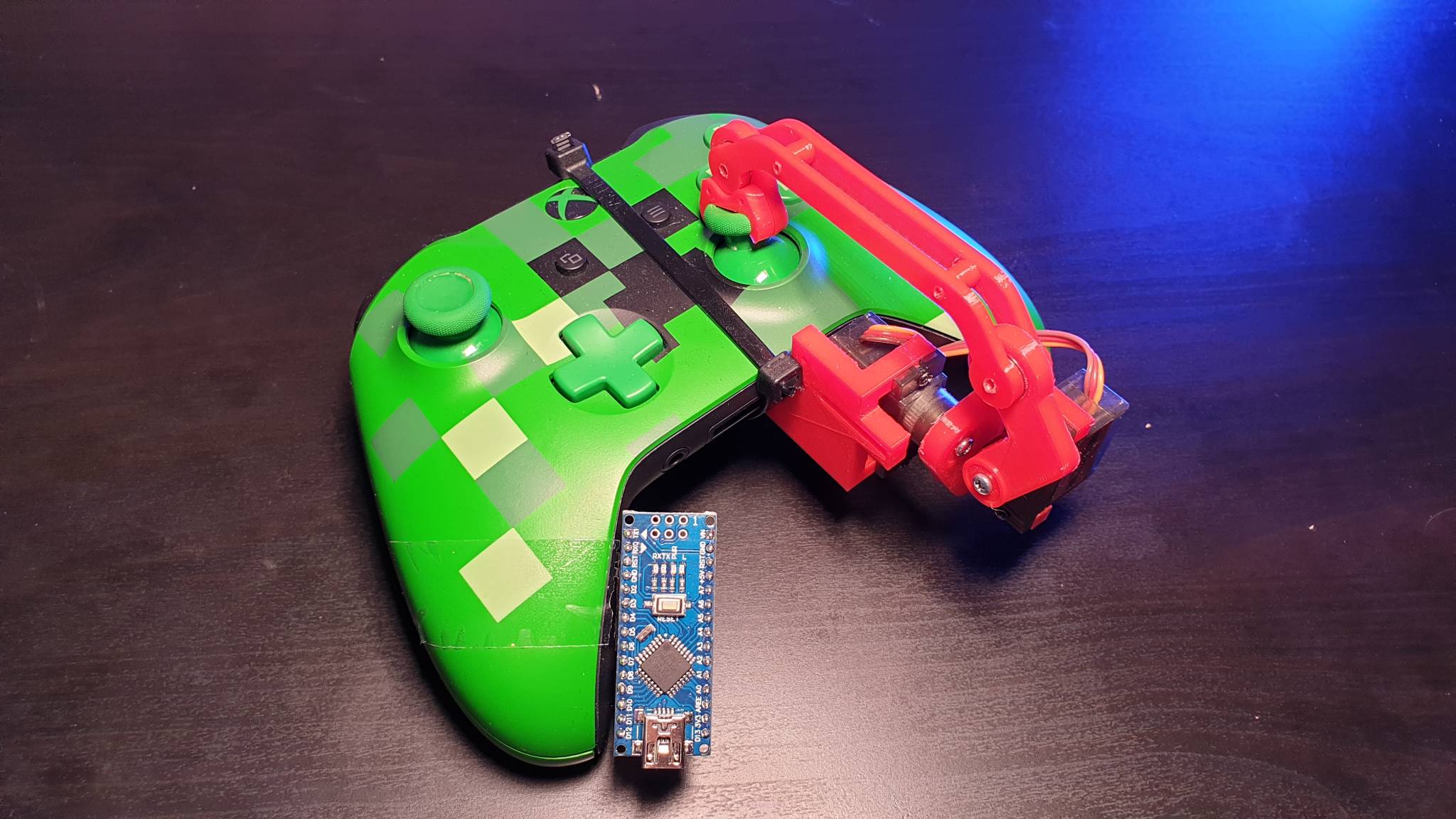

Ouai, J ai utilisé le ML-agent toolkit de unity : https://github.com/Unity-Technologies/ml-agents C'est bien de l'apprentissage par renforcement par contre c'est pas basé sur du Q-learning mais sur du PPO(Proximal Policy Optimization) . Honnetement si les gars de chez Unity avait pas maché le travail avant je pensse pas que j'aurai jamais reussis à arriver à la cheville de se resultat! -

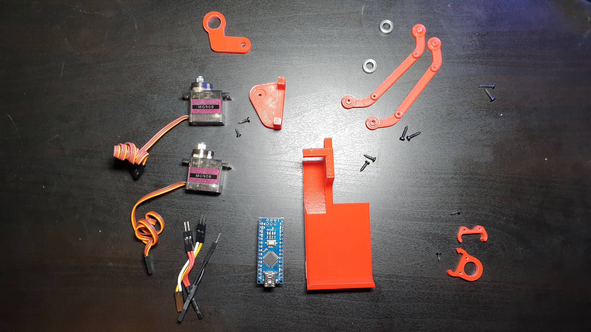

Mon dernier projet, un petit robot qui apprend à jouer avec une manette de Xbox . Pas beaucoup d'impression 3D vu que la majeure partie du boulot était sur l'IA . Voici les pièces : Une fois assemblées : La vidéo est en anglais mais à la fin on peu voir le robot en action : -

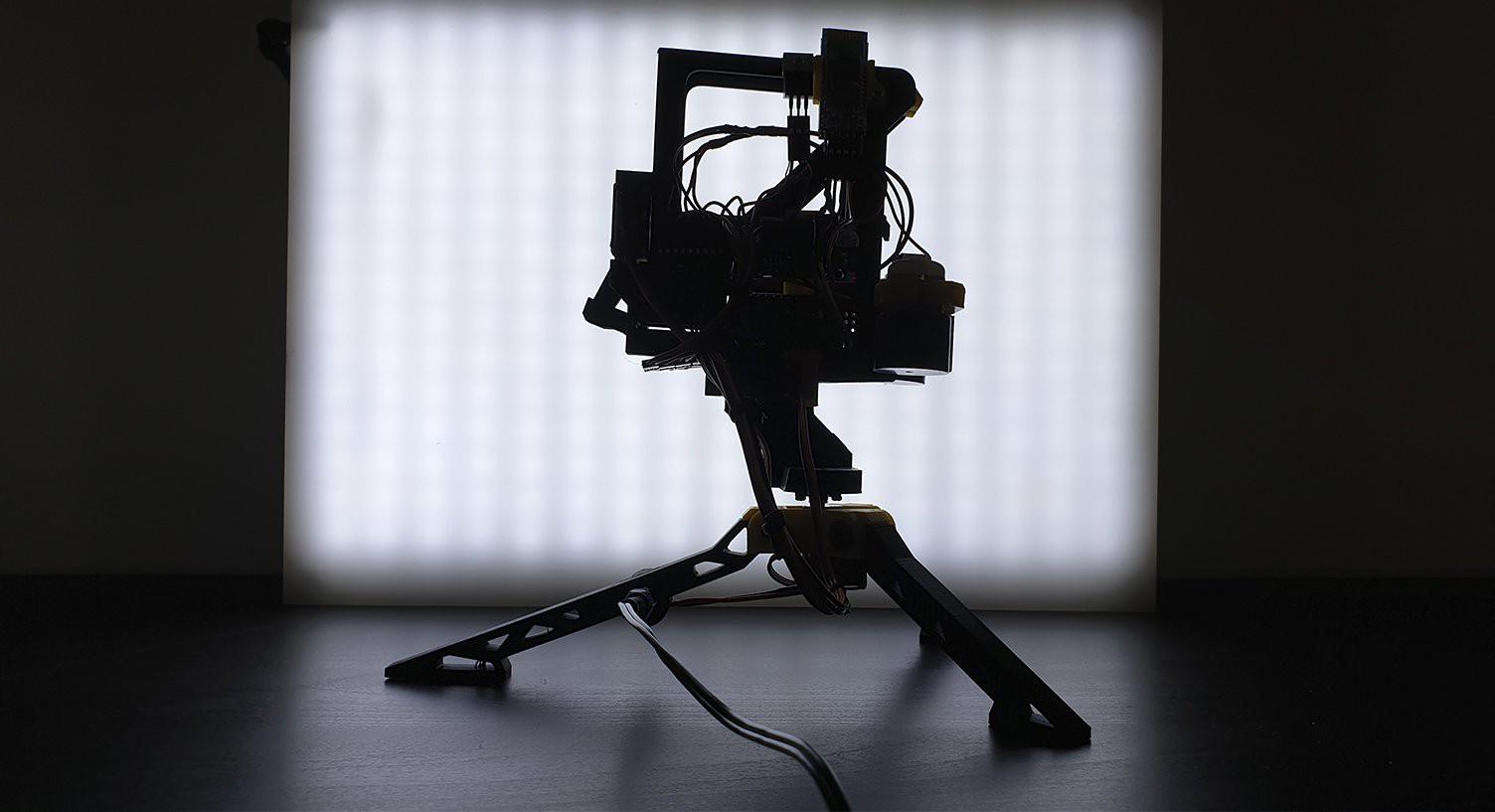

Voila . J'ai fini de tout assembler et enfin pu tester . Tout à l'air de fonctionner correctement . Le trépied pourrait etre un peu agrandi car la tourrelle est un peu instable lors de mouvements brusques . side_loop.mp4 Maintenant il n'y a plus qu'à mettre le site internet à jour et mettre les pieces et logiciel à disposition ! -

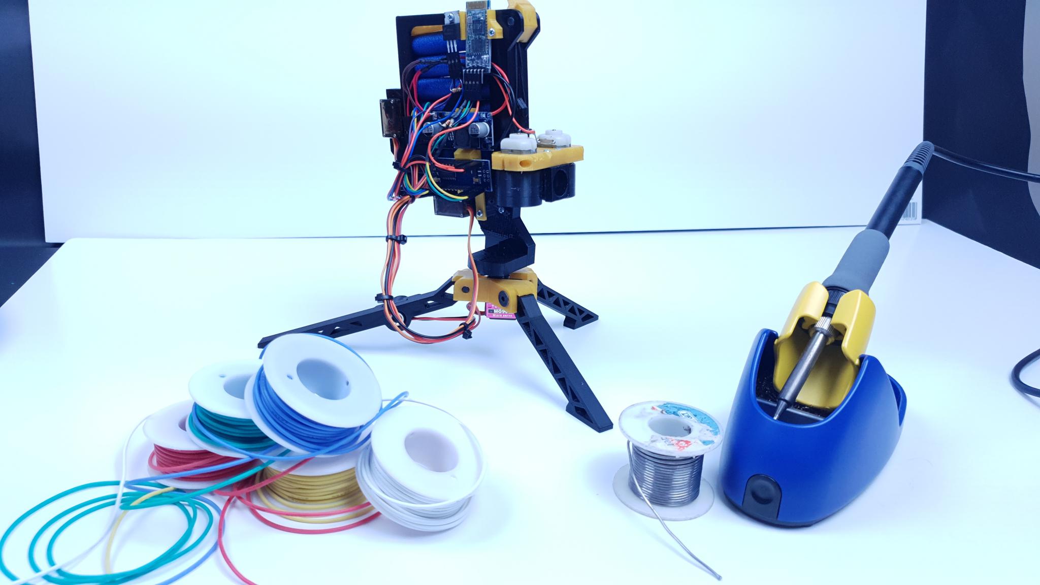

Le cablage est terminé . Il n'y a plus qu'à vérifier que la partie logiciel fonctionne bien mais je pense qu'il n'y aura pas de soucis! La vidéo des étapes de cablage . Malheureusement pas d'impression dans celle-ci... -

Ca manque de watt dans la video parce qu'au moment de tester je n'avais pas de régulateur de tension sous la main ducoup j'ai alimenté tout le système sous 5 volts y compris les moteurs (5V c'est le max que les servos supportent) . Une fois les moteurs alimenté a 9 ou 12V ca fonctionne nikel! Quand la derniere flechette n'est pas maintenue en place, elle glisse tte seule dans les rouleaux quand la tourelle pointe vers le bas . C'est un des probleme que j'avais avec le tout premier prototype . -
