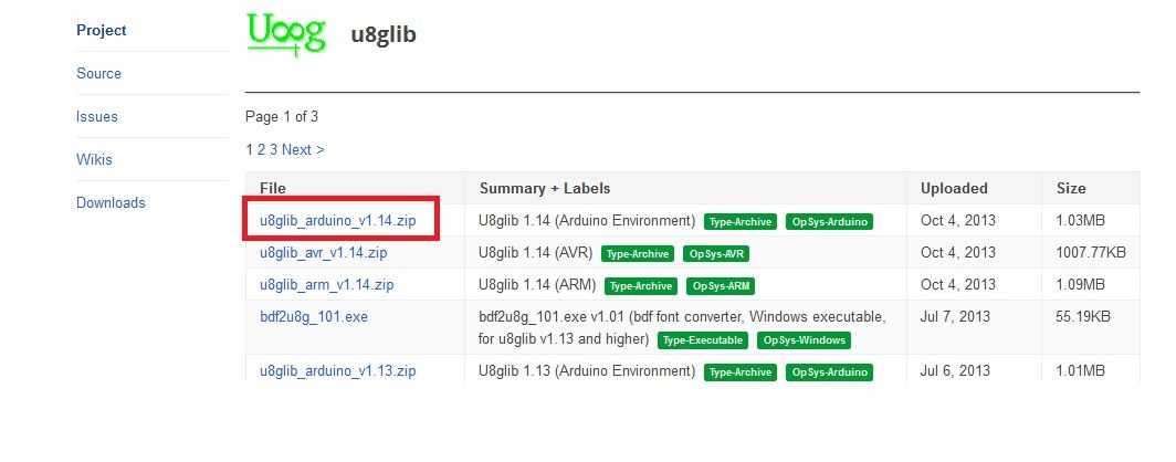

  16. C'est celui que j'ai pris aussi. Qd tu dézippes, tu as un premier dossier "u8glib_arduino_v1.14" qui contient le dossier "U8glib" Du coup, c'est bien ce dossier "U8glib" que j'ai copié dans le répertoire d'installation arduino dans le dossier "Librairies" Au passage : merci @radium51 pour la précision sur le role de U8glib :-)
  17. Le U8Glib à télécharger est bien le premier lien : juste u8glib_arduino ? Ou faut il aussi prendre u8glib_avr et u8glib_arm ?
  18. alors là, je dois parler sous le contrôle de la communauté car je viens de me lancer dans l'Arduino et j'en suis au tout début mais d'après ce que j'ai compris : la carte Melzi étant un modèle Sanduino, c'est pour cela qu'on doit rajouter le repertoire Sanduino dans hardware et u8glib étant inséré dans le répertoire "Librairies" (bibliothèques), cela permet de dialoguer avec la carte

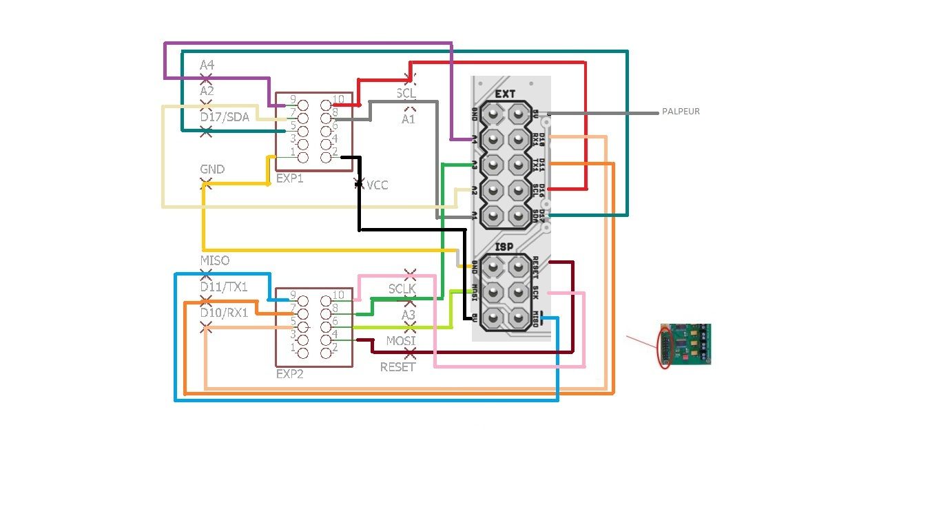

  19. oui effectivement, j'ai corrigé le schéma en mettant le palpeur là ou il est dès le montage de la Dagoma Je n'ai pas d'erreur à la fin du téléversement je pensais aussi que cela être simple ;-)

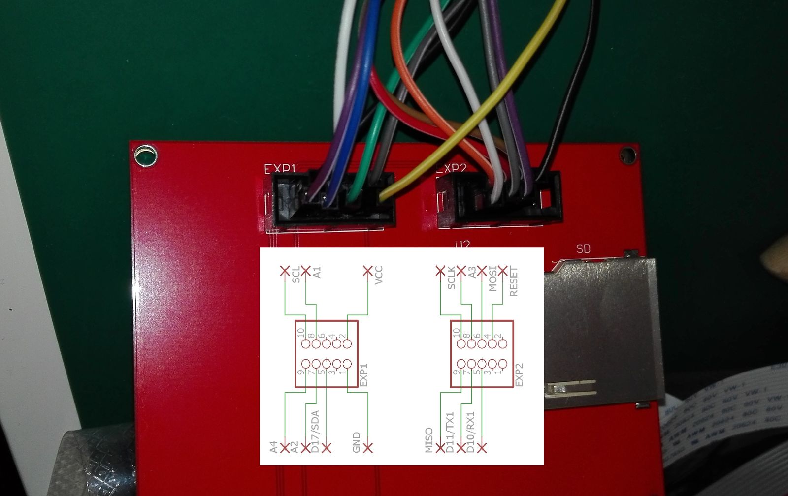

  22. bonjour @roodoss, oui j'ai bien branché les cables mais manifestement cela ne doit pas être correct Je suis parti de mon écran avec le sens suivant : "EXP1" à gauche et "EXP2" à droite pour respecter le schéma de @radium51 donc j'ai cela : ce qui fait au niveau du câblage sur la melzi : J'ai un doute sur le "GND" de "EXP1" car je l'ai relié à l'ISP de la Melzi Je continue de chercher... Si l'un d'entre vous voit la bourde et me glisse la solution, merci beaucoup d'avance !

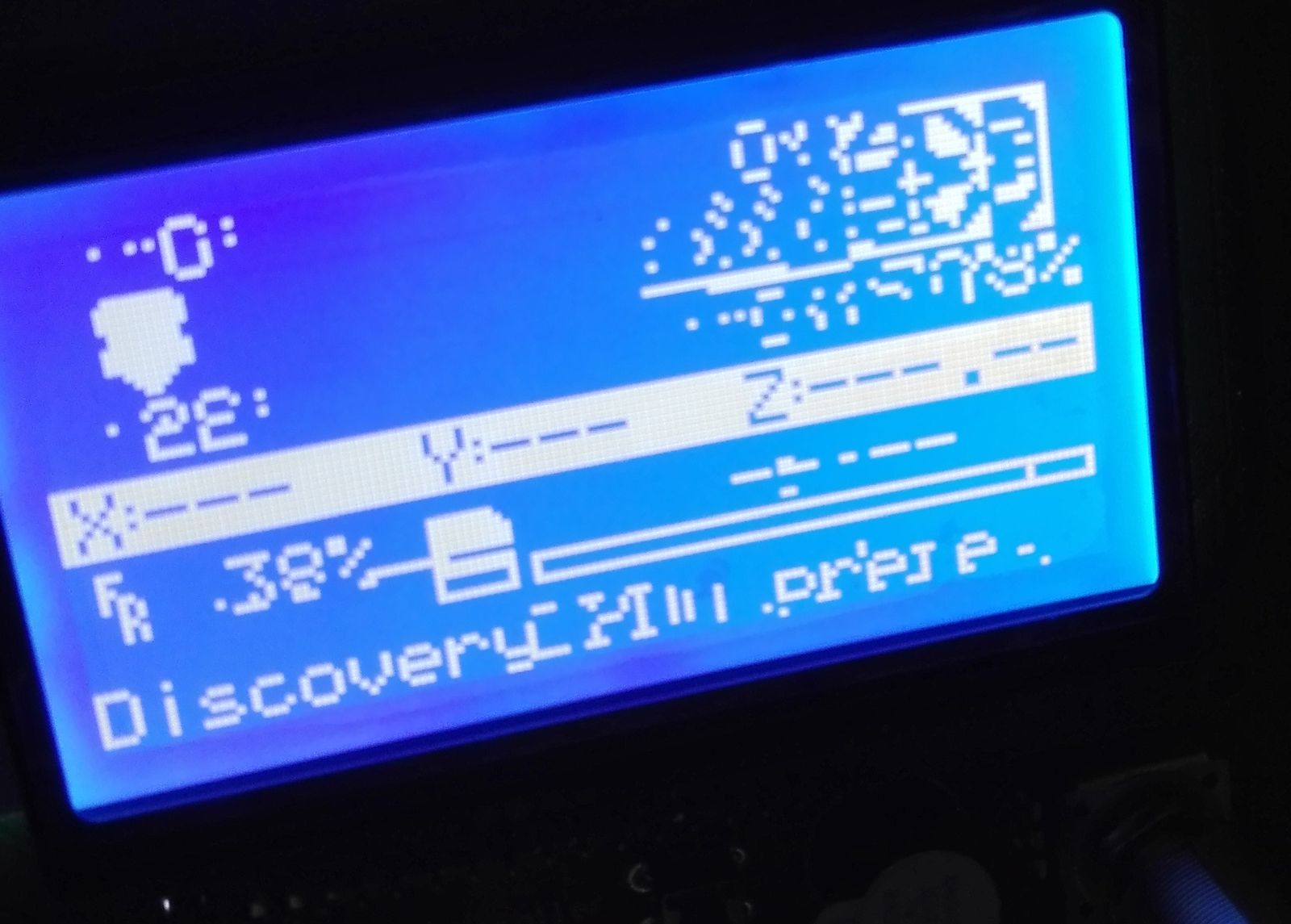

  23. Bonsoir Alors j'ai bien galéré mais j'ai réussi à mettre à jour la carte, à faire les branchements et le marlin est celui de la première page de ce tuto par @radium51 et j'ai de magnifiques dessin sur l'écran qui bougent Le tête de l'imprimante ne bouge pas, je pense qu'elle considère qu'il n'y a rien sur la carte SD (j'ai fait l'essai avec la carte SD dans le lecteur de l'écran ou sur la Melzi directement) je suis un peu paumé...
