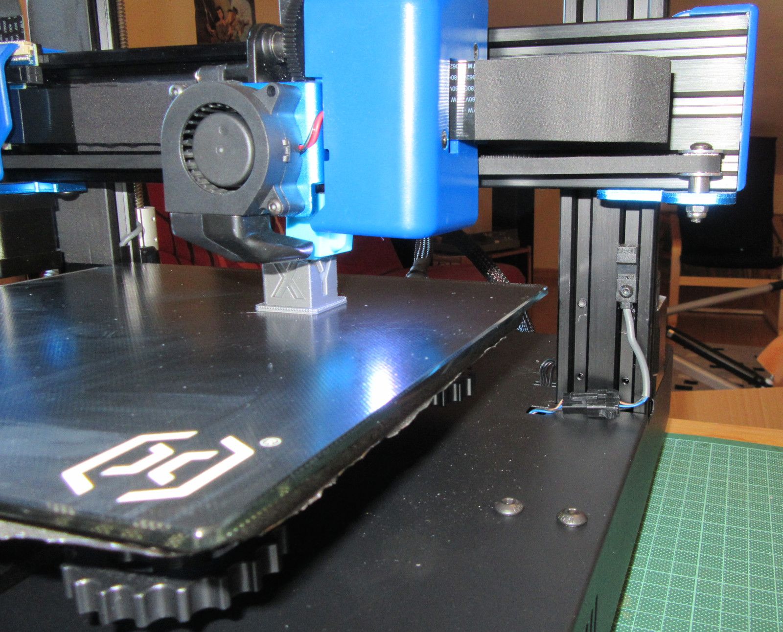

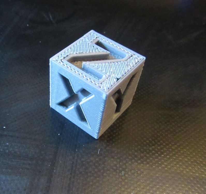

  1. Bonjour J'ai reçu ce matin mon imprimante Genius de Artillery, l'extrudeur est le même et j'avais aussi le problème des copeaux, donc un grand merci car il semblerait que les extrudeurs viennent avec la vis de reglage de l'entrainement trop vissée, plusieurs tours vers la gauche et impression d'un cube de calibration réussi. Je pense que les extrudeurs sont testés en poussant le filament à la main, avec le levier repoussé vers l'arrière, mais ils ne sont pas testés en condition réels car je suis certain que mon portique n'a jamais été monté sur mon bed. Donc pour les futur acquéreurs, pensez à desserrer l'écrou arrière et le serrer progressivement si l'extrusion ne se fait pas, plutot que l'inverse. C'est en effet très dommage que le constructeur fasse croire à un test de print alors que c'est juste du filament poussé dans le corps de chaufee. Merci

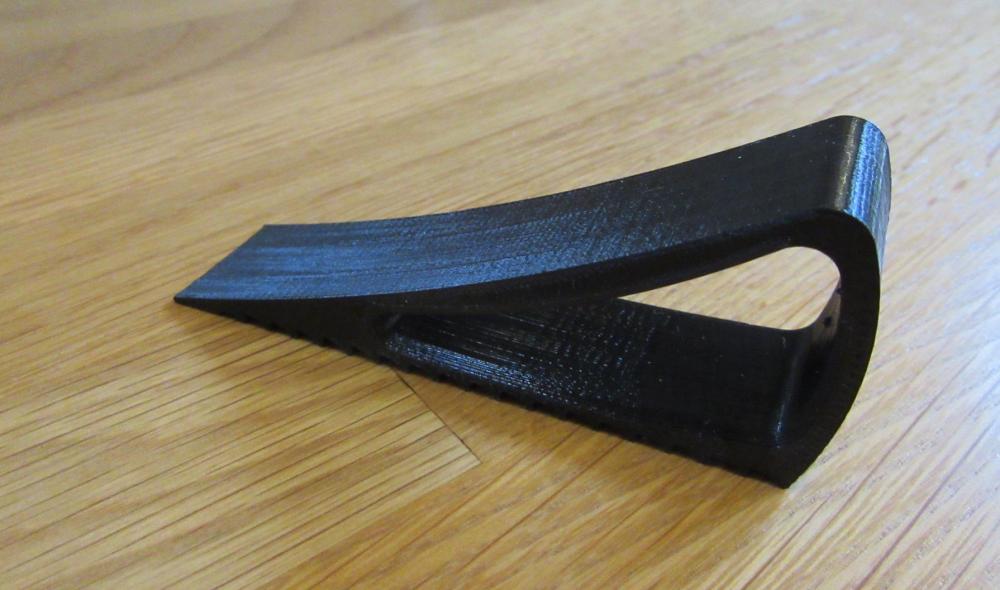

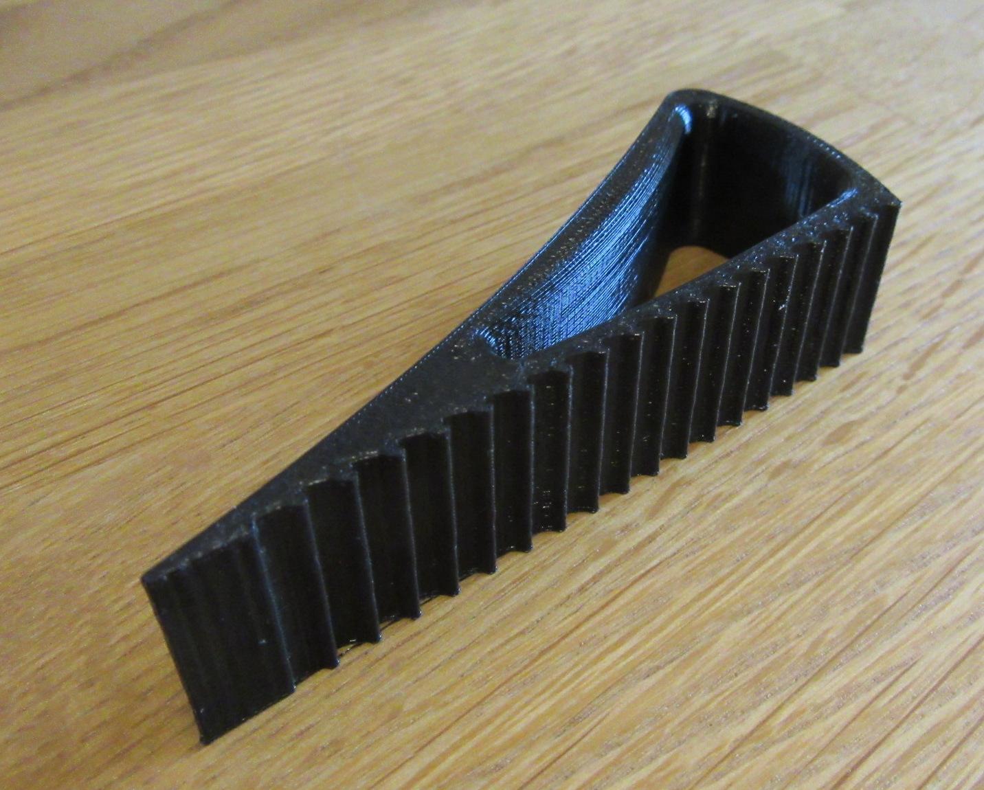

    PLA flexible Smartcub3D
    Bonjour j'ai pu testé le filament flexible de chez grossiste3d : https://www.grossiste3d.com/fil-3d-flexible/74-filament-3d-noir-flexible-175-mm.html sur notre smartcub3d, avec la cale sur l'extrudeur bien sûr. Après plusieurs tests, voici mon meilleur essai sur simplify3d : description du profil : 0.2 couche et vitesse 70% avec pour valeur de T° 215 °C pour 1ère couche et suivantes 210°C. J'ai juste utilisé le profil médium en changeant les T°. Pas de changement dans "ooze control" pour la rétractation. avoid crossing décoché dans advanced. 37% infill Par contre il me faut 3 boucles au lieu de 2 autour de la pièce avant que le filament soit bien déposé régulièrement. Donc un profil assez proche de l'original. La pièce est un bloqueur de porte : provenant de thingiverse : https://www.thingiverse.com/thing:1692315) photos prises après décollage, ni fil, ni manque. Il est à 37% de remplissage donc moyennement souple, façon caoutchouc dur) Je ne peux que vous conseiller ce filament pour sa facilité de mise en oeuvre. J'ai aussi imprimé des marques pages de 1 à 2 mm d'eapisseur en 0.15 layer à 50% de vitesse et infill 100% avec ces mêmes réglages. GillesB

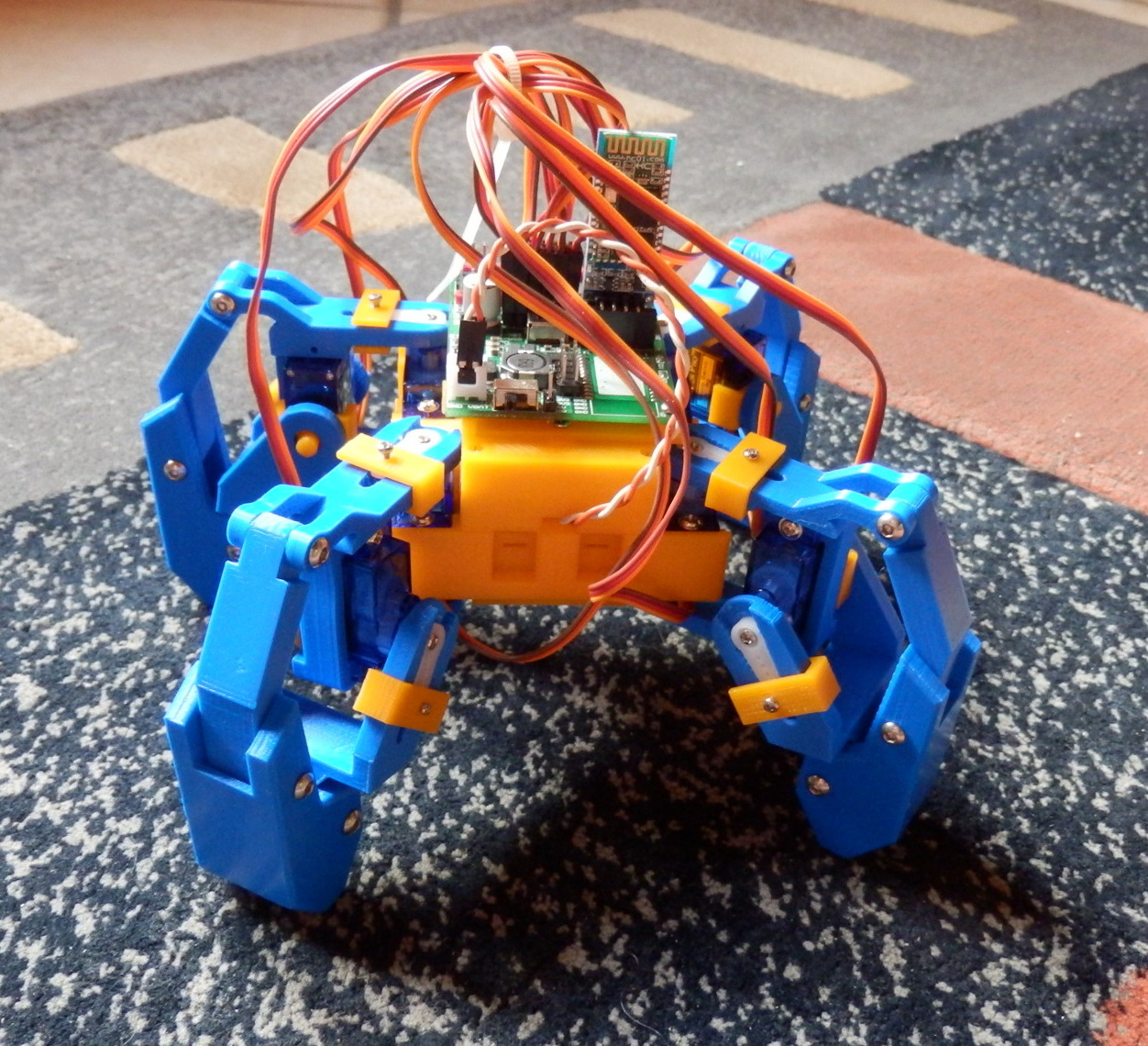

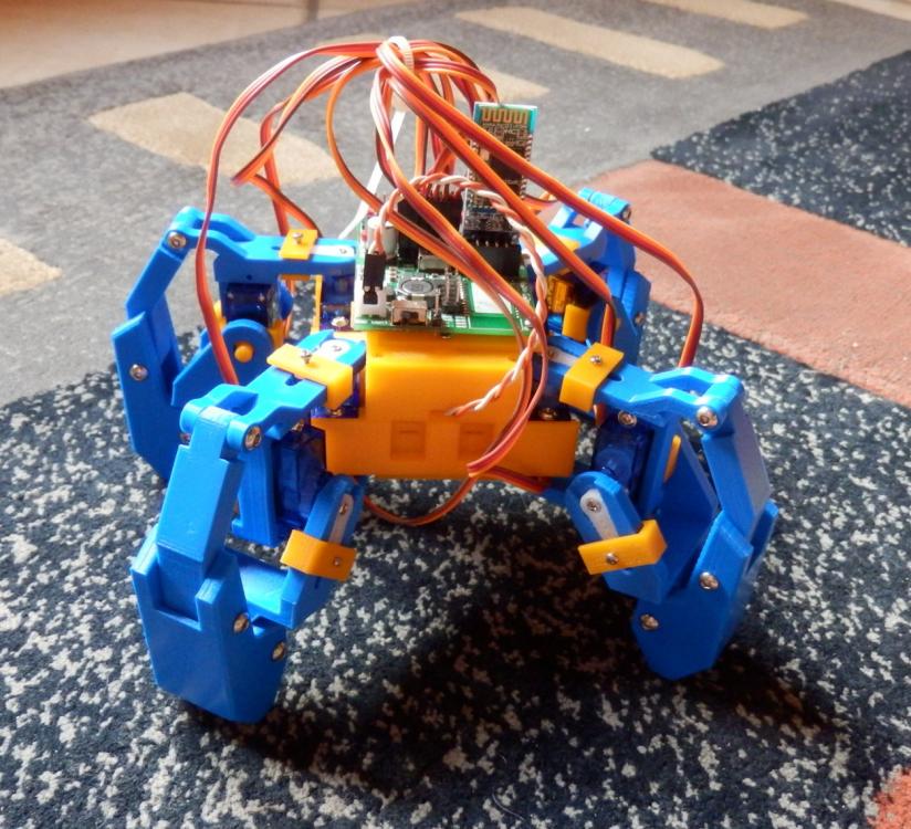

  9. GillesB
    robot 8 servos arduino
    robot trouvé sur http://www.thingiverse.com/thing:1596784 assez simple à réaliser. pla 0.75mm sur smartcub3d.
  10. GillesB
    imprimé sur SmartCub3d en suivant le guide de la page du robot : http://www.thingiverse.com/thing:1596784
  11. Bonjour. Voici un robot avec 8 servos moteurs, carte arduino et bien sûr impression sur smartcub3d. http://www.thingiverse.com/thing:1596784 Ma version : orange/bleu Gilles

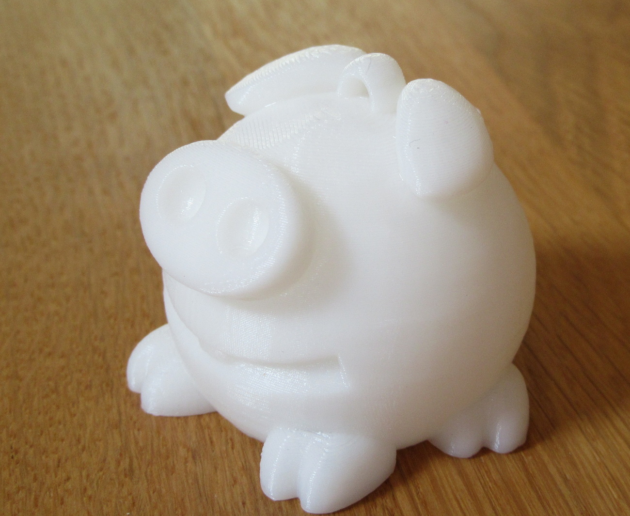

  14. GillesB

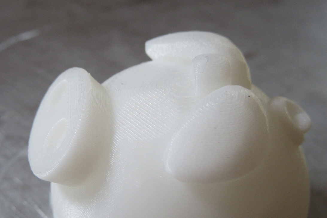

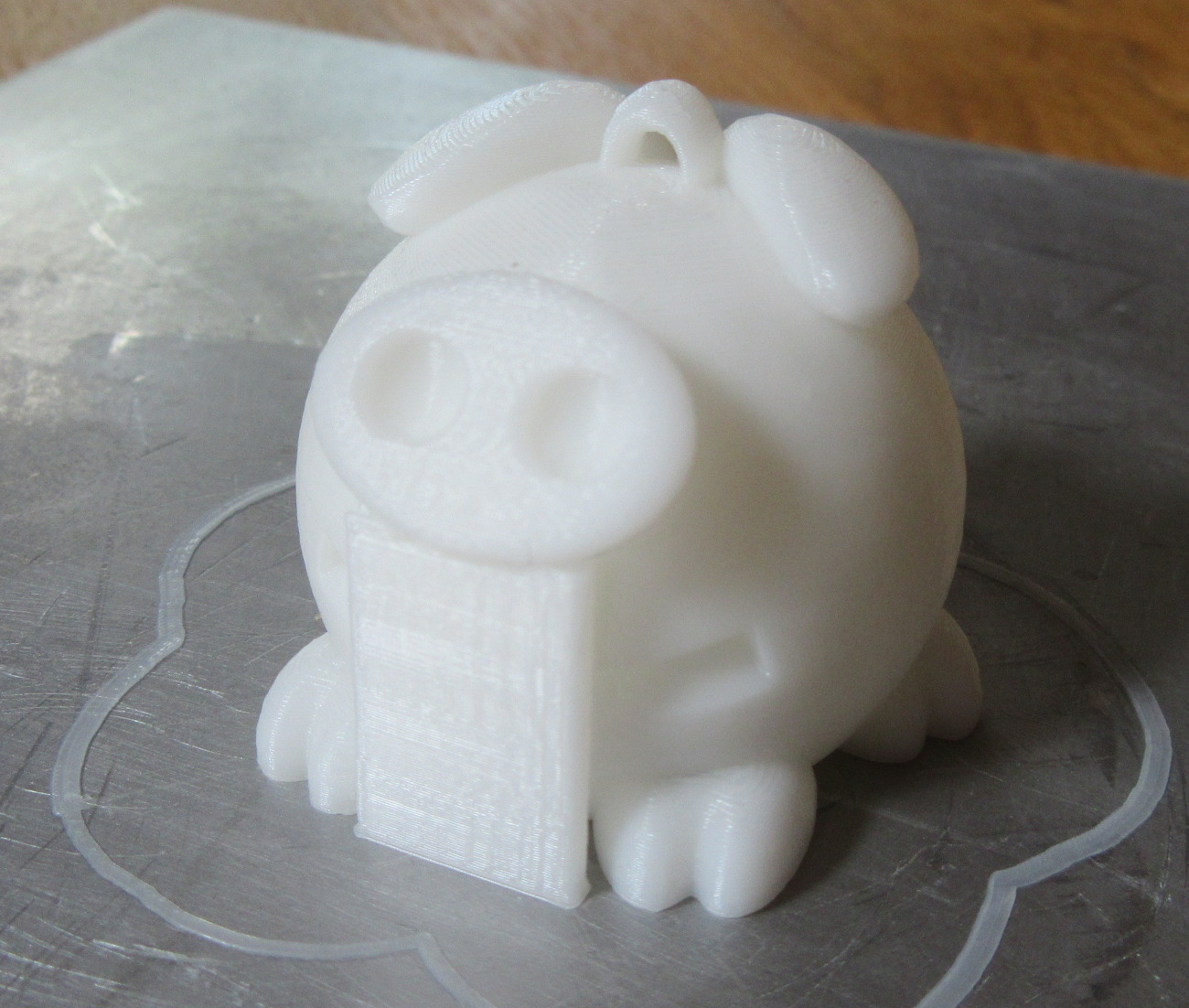

    http://www.thingiverse.com/thing:1752782 0.16mm layer infill 10% . vitesse 60%. support sous le groin pour l'impression (overhang >70°)
  15. Bonjour Première impression ce matin après changement système de fixation des courroies (kit upgrade chariot-courroies). J'ai donc maintenant le chariot type MK2. J'ai utilisé également les outils de reglage des courroies que j'avais imprimé. C'est bien mieux ainsi pour avoir la même tension de chaque côté en Y. Résultat , j'ai moins de vibration, le sujet est propre : alors le cochon (http://www.thingiverse.com/thing:1752782) avec une couche 0.16 à 60% de vitesse, 10% infill, top et bottom layer 3 couches. GillesB
