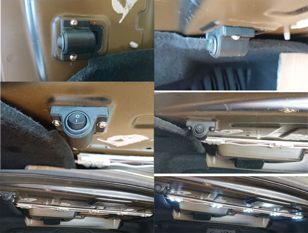

  12. la tôle du coffre est prise en sandwich entre la plaque et la partie où il y a l'interrupteur, les câbles électriques sont tous passés de façon à être invisible, le petit morceau (2) est bien en place, la fenêtre au cul de l'ensemble sert à passer les fils qui viennent de la réglette. dans ma voiture, le contacteur qui ferme le circuit pour allumer le coffre se trouve dans la serrure du coffre, donc le plafonnier s'allume à chaque fois, la réglette uniquement quand je le souhaite grâce à mon montage. L'interrupteur est de cette façon suffisamment à l'abri pour ne pas se prendre des mandales durant le chargement et suffisamment accessible en même temps pour pouvoir allumer sans se faire ch...
  13. ça, ça s'appelle une relation non seksuelle violente, matinale et pas trop consenti avec mon carafon déjà bien fatigué ! @methylene67 , tu viens de nous faire le tiercé dans le désordre donc pas de bol, on va dire que t'as gagné ! c'est tout bêtement un support d'interrupteur installé dans le coffre de ma voiture où j'ai rajouté (un truc presque totalement inutile donc forcément indispensable) une barre de led sur le circuit du plafonnier, mais je voulais pas que ça s'allume à chaque ouverture du coffre. Excusez les restes de scotch double face, vont sauter dans peu de temps donc voilà, j'ai rajouté ceci qui m'entraine en même temps à utiliser fusion 360 :
