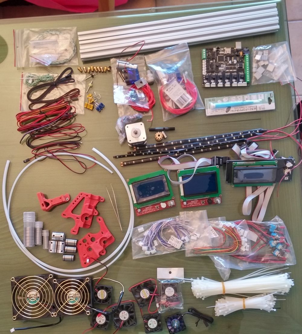

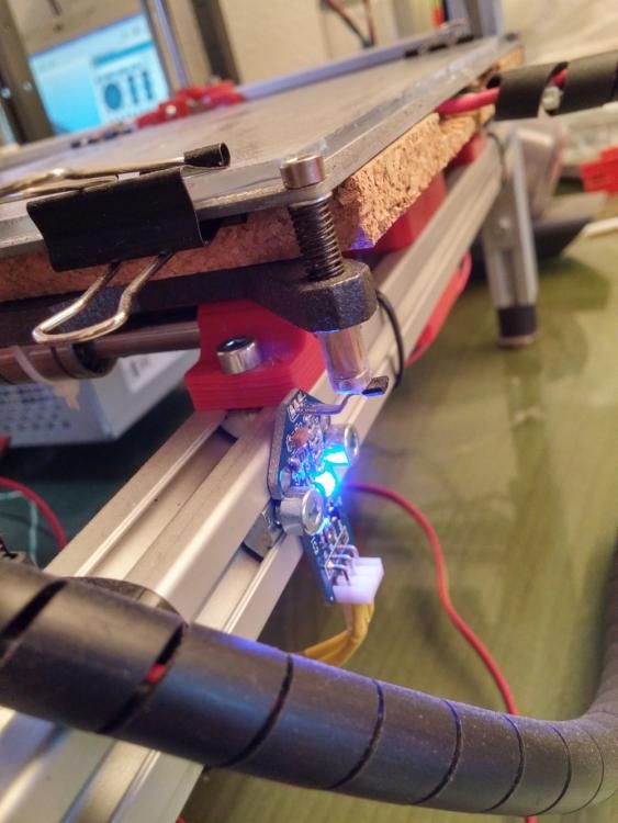

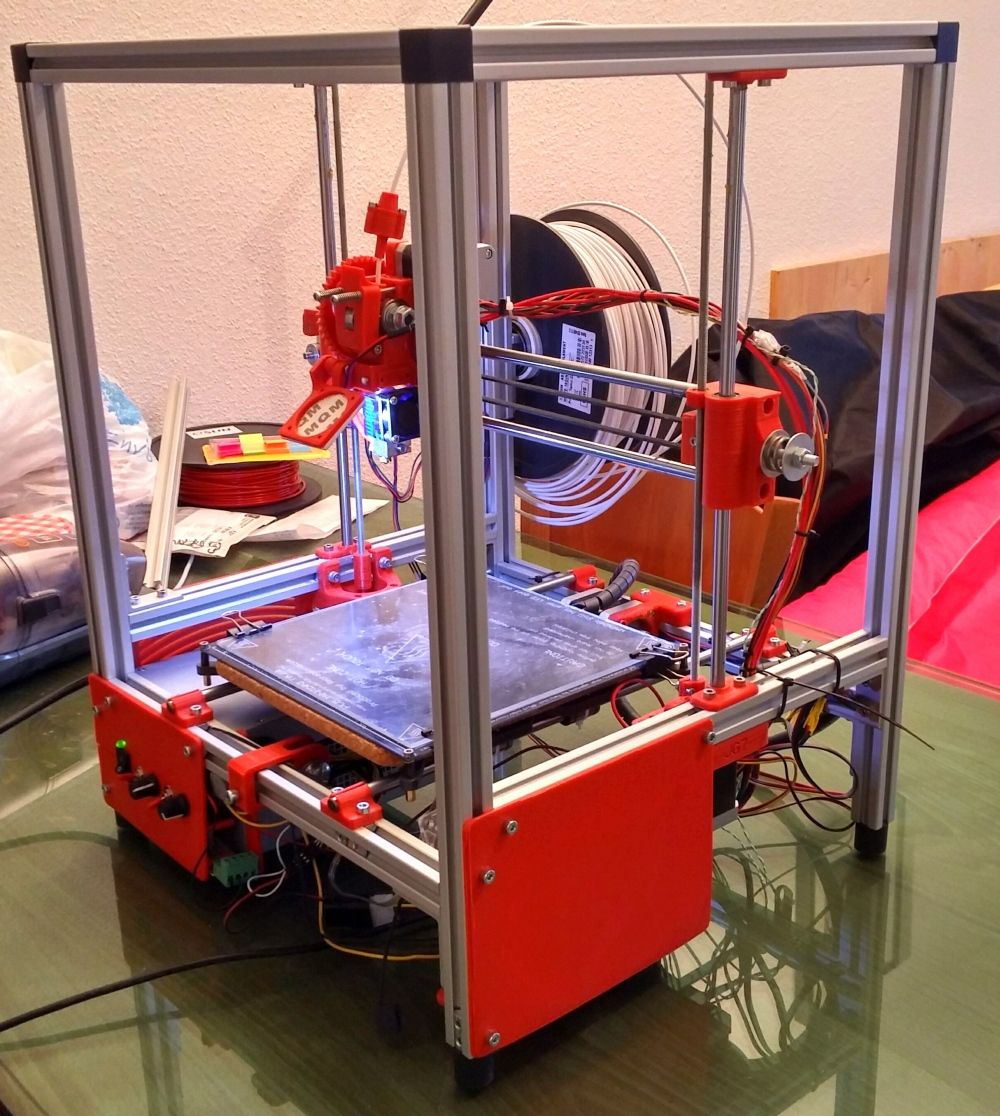

Salut à tous, Par manque de temps (cause famille je me sépare de tout mon matériel d'impression 3D. Le pack contient donc une imprimante 3D basée sur la prusa I3 et de nombreuses pièces en plus. Je profite de l'occasion pour présenter la reconception de cette imprimante : L'idée est de conserver la partie mécanique de la prusa I3 mais de remplacer le cadre par des profilés alu pour former un cube. L’intérêt majeur de cette approche est le gain en rigidité de la structure par une approche simple (pas de matériel spécifique nécessaire pour découpe ou autre) et un coût raisonnable. On améliore ainsi la précision de la Prusa (surtout pour les impressions de pièces hautes) et on peut pousser les vitesses d’impression sans problème de vibration. La conception maximise la longueur utile des barres Ø8mm de l’axe Z : avec les barres originales de longueur 32cm, la hauteur du volume d’impression est passée de 20cm à 25cm. Pour cela j’ai rabaissé la position du plateau chauffant et élevé au mieux les barres de l’axe Z. De plus les barres Ø8mm de l'axe Z sont fixées directement sur les profilés alu de la structure pour garantir le parallélisme lorsque l'on tend fortement la courroie de l'axe X. D’autres petites améliorations : Silentblocs pour une meilleure adhérence au sol, absorption des vibrations et protection de la table de support Facilité du réglage de parallélisme des barre de l’axe Y Utilisation du support charriot Y "Y Belt Attachment" pour s'affranchir de l’encombrement des attaches courroies (http://www.thingiverse.com/make:110786) Tension de la courroie de l’axe X par ressort : pas besoin de revisser, pas de dévissage par vibration, absorption des chocs Charriot de l'axe X reconçu (http://www.thingiverse.com/thing:701087) La géométrie cubique permet de dissimuler l’alimentation et les cartes électroniques sous le plateau chauffant, Il y a un interrupteur pour l’alimentation et deux autres interrupteurs couplés à des potentiomètres pour gérer l'intensité de l’éclairage. Il y a la possibilité de mettre un écran LCD pour s’affranchir de la connexion directe avec l’ordinateur. La structure permet un cloisonnage pour isoler (thermiquement+poussière) la zone d'impression. L'imprimante compte également : Capteurs de fin de course inductifs Autolevel (http://www.thingiverse.com/make:109311) Disspateurs thermiques pour éviter la chauffe lors d'impressions longues Plaque de liège pour isoler le plateau chauffant Megatronics v3,0 et des pièces nécessaires pour un passage en Bowden (cf photo) Quelques détails des pièces supplémentaires : 1x Roue dentée en alu (Wade's compatible) 4x Thermistance 100K 1x Megatronics v3,0 1x Controleur LCD SainSmart LCD2004 5'' (compatible Megatronics) 2x Controleurs LCD SainSmart LCD12864 (compatible Megatronics) 1x Nema17 6x Roulements 624ZZ 8x Roulements 608ZZ 3x Roulements LM8UU 2x E3D v6 (Bowden) 9x Buses d'extracteur 0,20 0,30 0,35 et 0,40mm (pour 3mm et 1.75mm) 1x tournevis céramique + autres pièces (cables, ventilos, dissipateurs thermiques, nettoyeur de buse...) (cf photos) Pour les bobines : 1x 1Kg ABS 3mm blanc (reste 3/4) (marque ESUN) 1x 1Kg ABS 3mm rouge (reste 1/4) (marque ESUN) 1x 1Kg ABS 3mm vert (neuve) (marque ESUN) 1x 1Kg ABS 3mm noir (quasi-neuve, utilisée moins d'un mètre pour tester la couleur) (marque ESUN) 1x 1Kg ABS 3mm or (quasi-neuve, utilisée moins d'un mètre pour tester la couleur) (marque ESUN) 1x 1Kg PLA 3mm bleu marine (quasi-neuve, utilisée moins d'un mètre pour tester la couleur) (marque ESUN) 1x 1Kg ABS Blanc 1,75 mm - RepRapper (neuve) 1x 1Kg Filament ABS Optimus® Alumine 3mm (neuve)(couleur noir métallisé marque filament-abs http://www,filament-abs,fr/produit/filament-abs-optimus-alumine-3mm/) Il y a pour plus de 1500 euros de matériel en tout... Je vends l'ensemble moitié prix : 750 euros. N'hésitez pas à me contacter pour plus de photos ou infos ! A+ !
