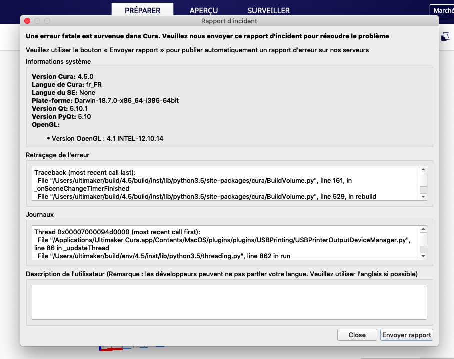

cura A l'AIDE
arnaudb12 en réponse au topic de arnaudb12 dans Paramétrer et contrôler son imprimante 3D
Bonjour à tous, Je reviens sur le sujet, un ami informaticien (nul n'est parfait) a trouvé le problème. J'ai deux imprimantes, une A20M et une U30pro. La A20M est une bi-filament, la U30pro non ! Donc dans Cura, si je sélectionnais un filament que j'avais configuré pour la A20M, il attribuait les paramètres gauche ou droit pour l'extrudeur. Et donc en sélectionnant U30pro, Cura plantait et se fermait. Résolu à suivre... -
cura A l'AIDE
Merci bien, bonne journée -
cura A l'AIDE
Merci pour ces informations, je m'en vais de ce pas voir à quoi ressemble ce Appcleaner, connais pô. Je ne sais pas ce qui a pu faire vriller une imprimante, mais apparemment cela fonctionne. Il faut juste que je regarde si j'ai perdu les différents profils de filament que j'avais créé. à suivre... -
cura A l'AIDE
A ceux qui auraient la même mésaventure, j'ai trouvé la solution. J'ai essayé de découper quelque chose pour mon autre imprimante et tout à bien fonctionné. J'ai donc désinstallé mon Alfawise U30pro et réinstaller. Apparemment, tout fonctionne à suivre... -
Bonjour à tous, Hier soir, je voulais imprimer une pièce, j'ouvre Cura comme d'habitude et là un message d'erreur, puis Cura se ferme. Ce matin, j'ai essayé de désinstaller et réinstaller Cura, Queneni à suivre...
