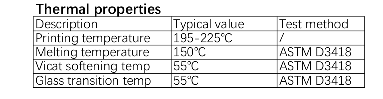

je n'ai pas trouvé pour le satin gris, j'ai trouvé la fiche du silver par contre: donc là.. température vitreuse à 55°C. du coup à 60... bah t'es au dessus la température vitreuse dépend de pas mal de facteurs et diffère donc d'un PLA à l'autre. idéalement, faudrait trouver la température de transition du filament satin gris, mais bon.. même marque, même type de coloration a priori, il y a des chances qu'elle ne soit pas bien loin. passe sur du 50°C, tu devrais déjà voir une nette amélioration. pour les galets, si ils sont neufs, ils sont peut être un peu trop serrés. Sinon ils sont peut être usé. Enfin tu peux avoir de la poussière dans les rails qui génère ces points dur (je viens de nettoyer les miens ça a fait un sacré changement sur les points dur ^^) -
