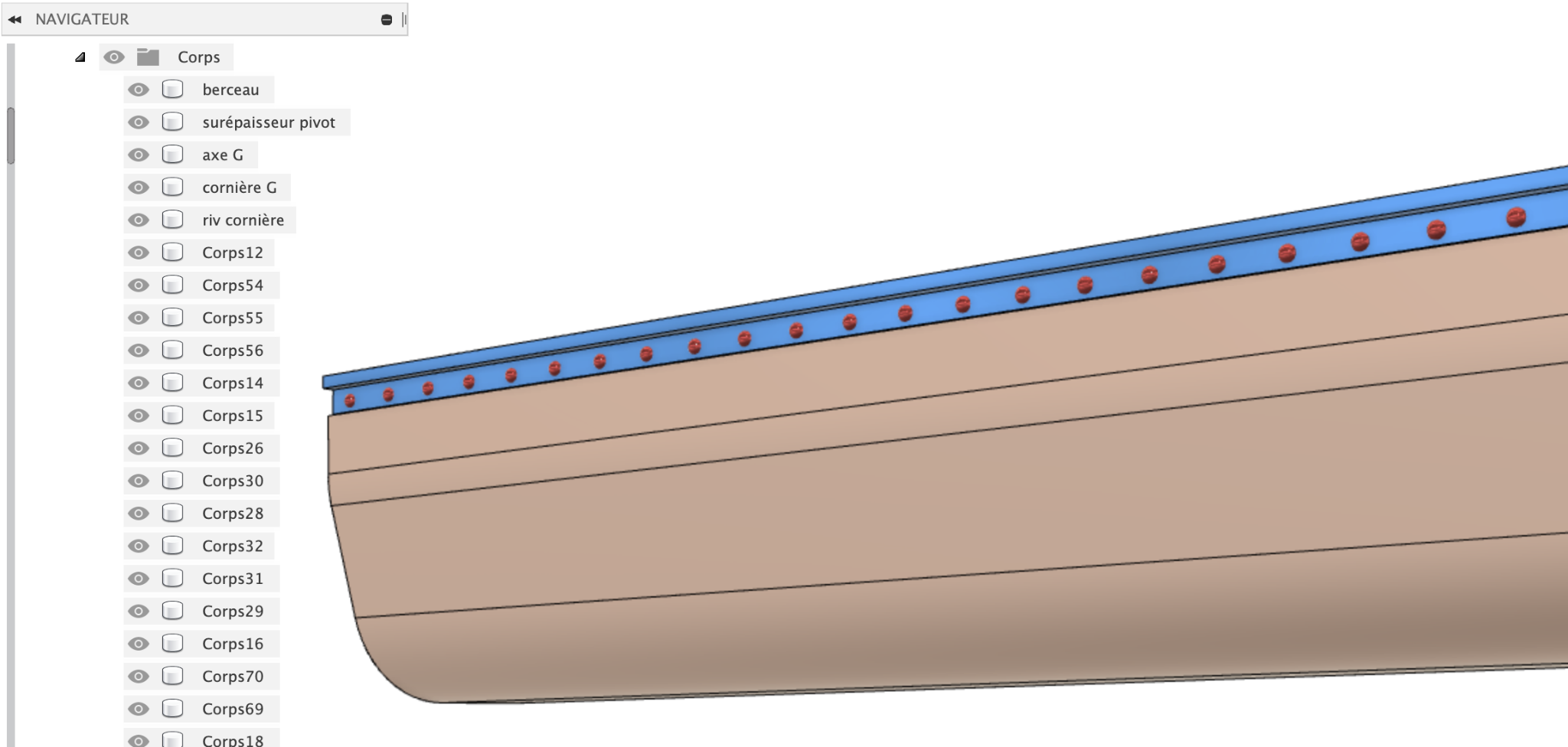

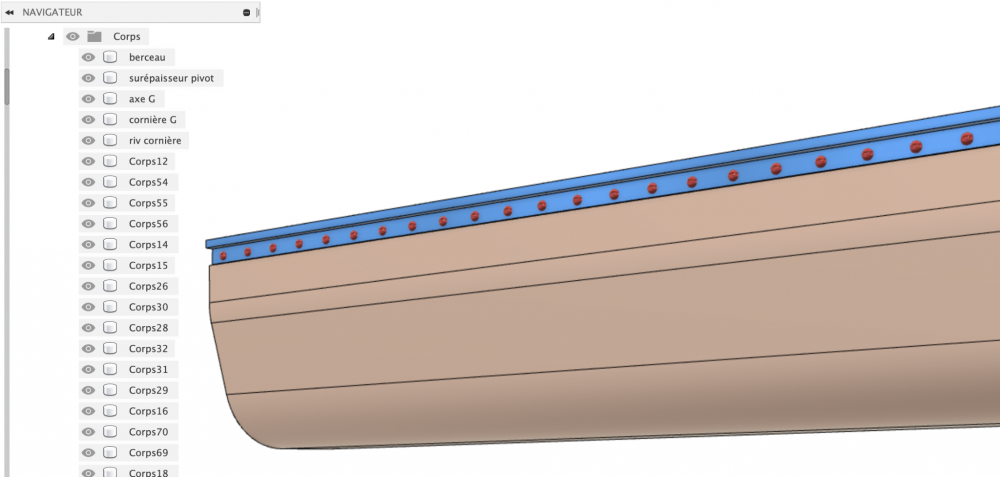

bonjour, je cherche une solution mais peut être il n'y en a pas ??? la fonction réseau rectangulaire permet de dupliquer un corps x fois. Dans ce cas particulier je dois placer 50 rivets en ligne sur une cornière, ceci fonctionne très bien, part contre dans le navigateur il se créer 50 lignes pour les 50 rivets (alors si il y en avait 500!!!!!). Ma question est : est il possible de regrouper toutes ces lignes en une seule pour simplifier la navigation. D'avance merci de vos réponses. ci joint copie d'écran e

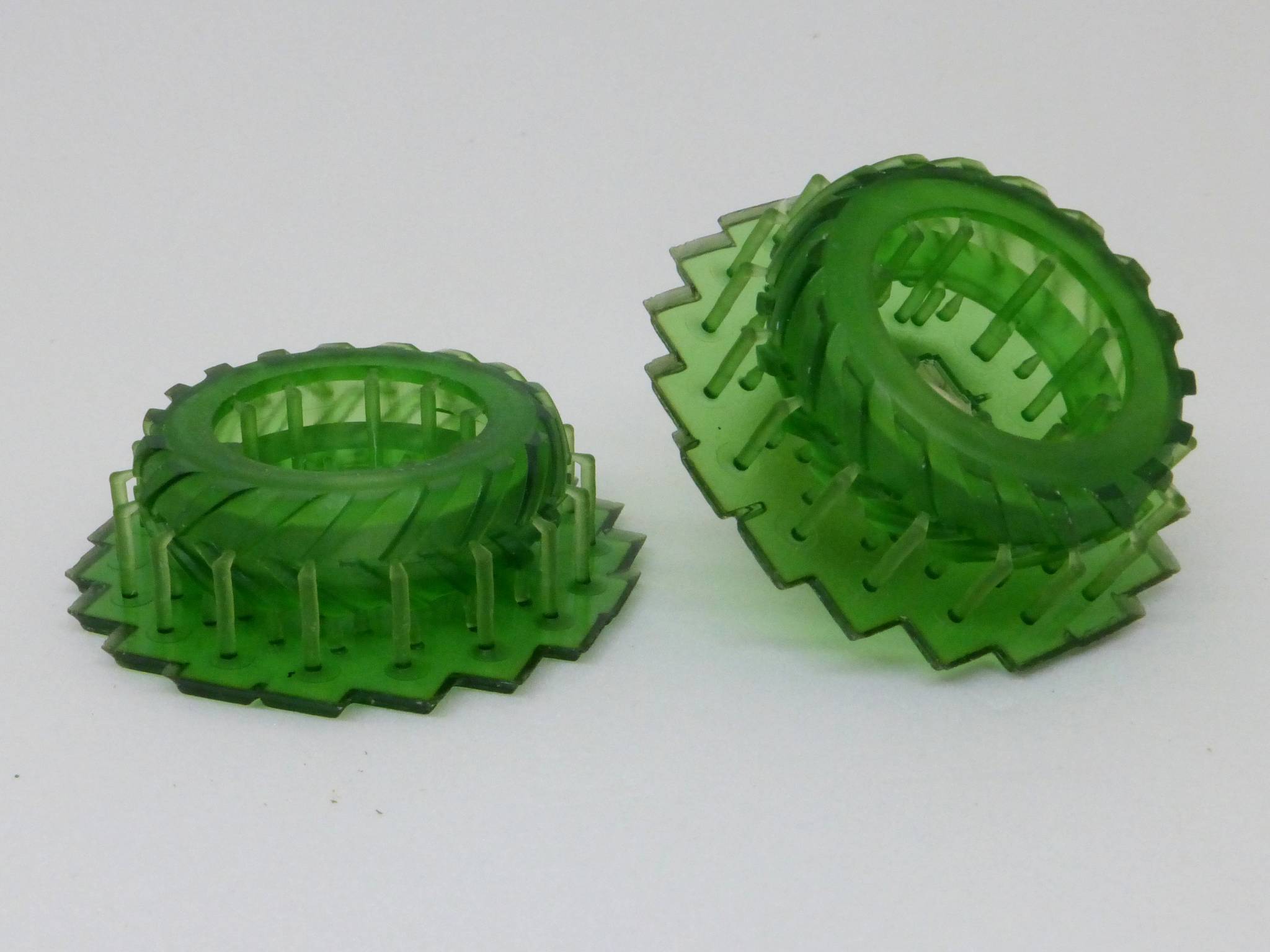

bonsoir, pour ma part j'ai une photon (pas S), j'ai fais des pièces très fines pour mes maquettes. Pour un copain j'ai modélisé et imprimé des jantes et pneus de tracteur au 1/32, résultat super et parfaitement lisse, si tu veux on en parle.... ça corespond a ce que tu cherche à faire

bonsoir, Sans poulet le sujet, une petite remarque sur la méthode de papy 22 sur les supports. Sur tes photos on voit des supports qui ne touche pas le plateau (donc ne servent à rien) Pour ma part je fais comme toi dans chitubox mais, au départ je mets les supports en auto ainsi le raft est créé puis je supprime tous les supports (sauf le raft) et, les replace manuellement, ainsi ils sont tous reliés au raft donc efficace. Je fais tous mes supports en taille moyenne, le surcoût de résine pour ces supports plus le raft est très faible par rapport aux impressions foirées et aux conséquences de ces loupés...... et c'est surtout sécurisant.
