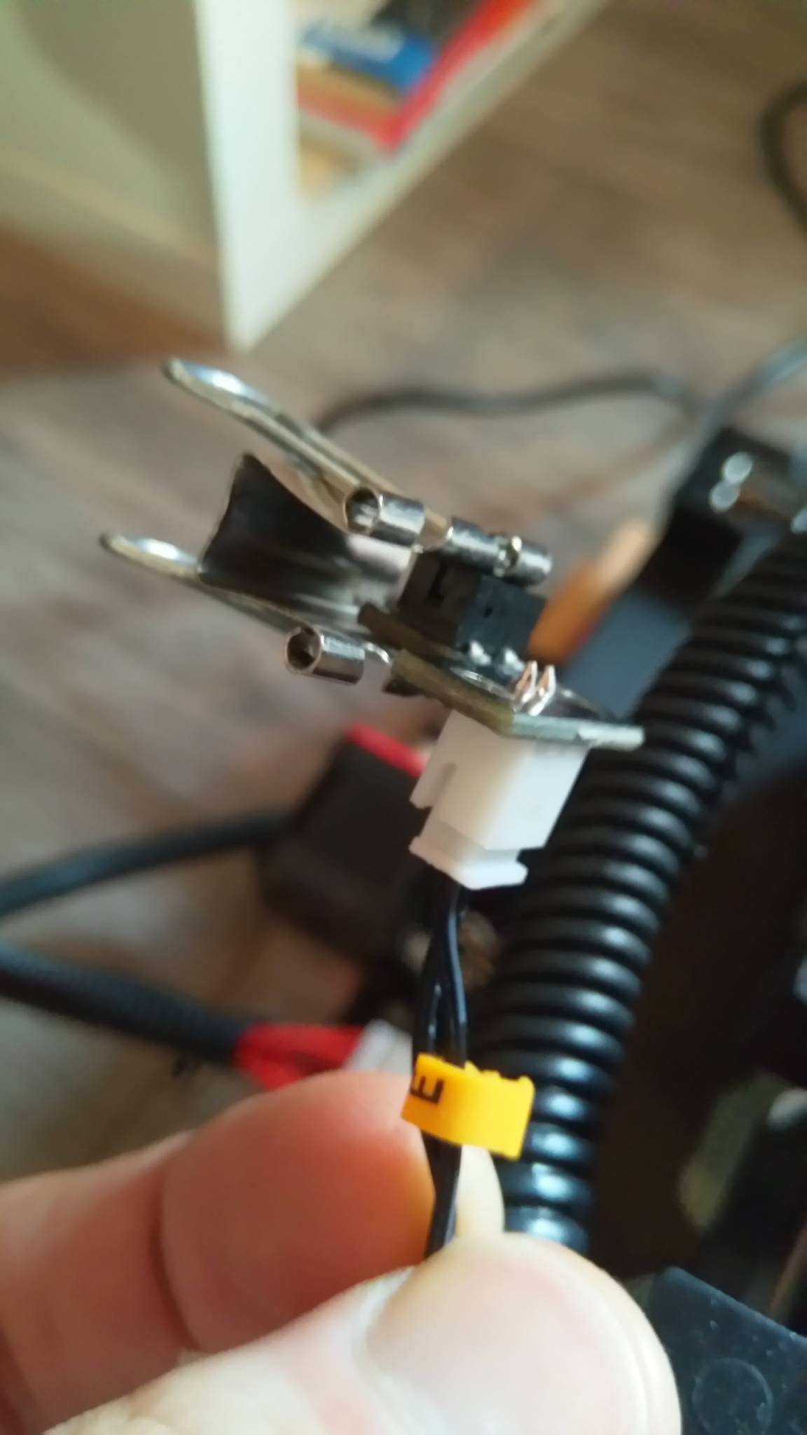

  3. Salut ! moi c'était arrivé régulièrement jusqu'à ce que je comprenne que c'était le détecteur de fin de filament qui est tout pérave et qui mettait régulièrement l'impression en pause : c'est un simple capteur contacte mal conçu. Du coup je l'ai dévissé de l'extrudeur et j'ai mis une pince à linge dessus pour le maintenir enfoncé correctement. Problème résolue.

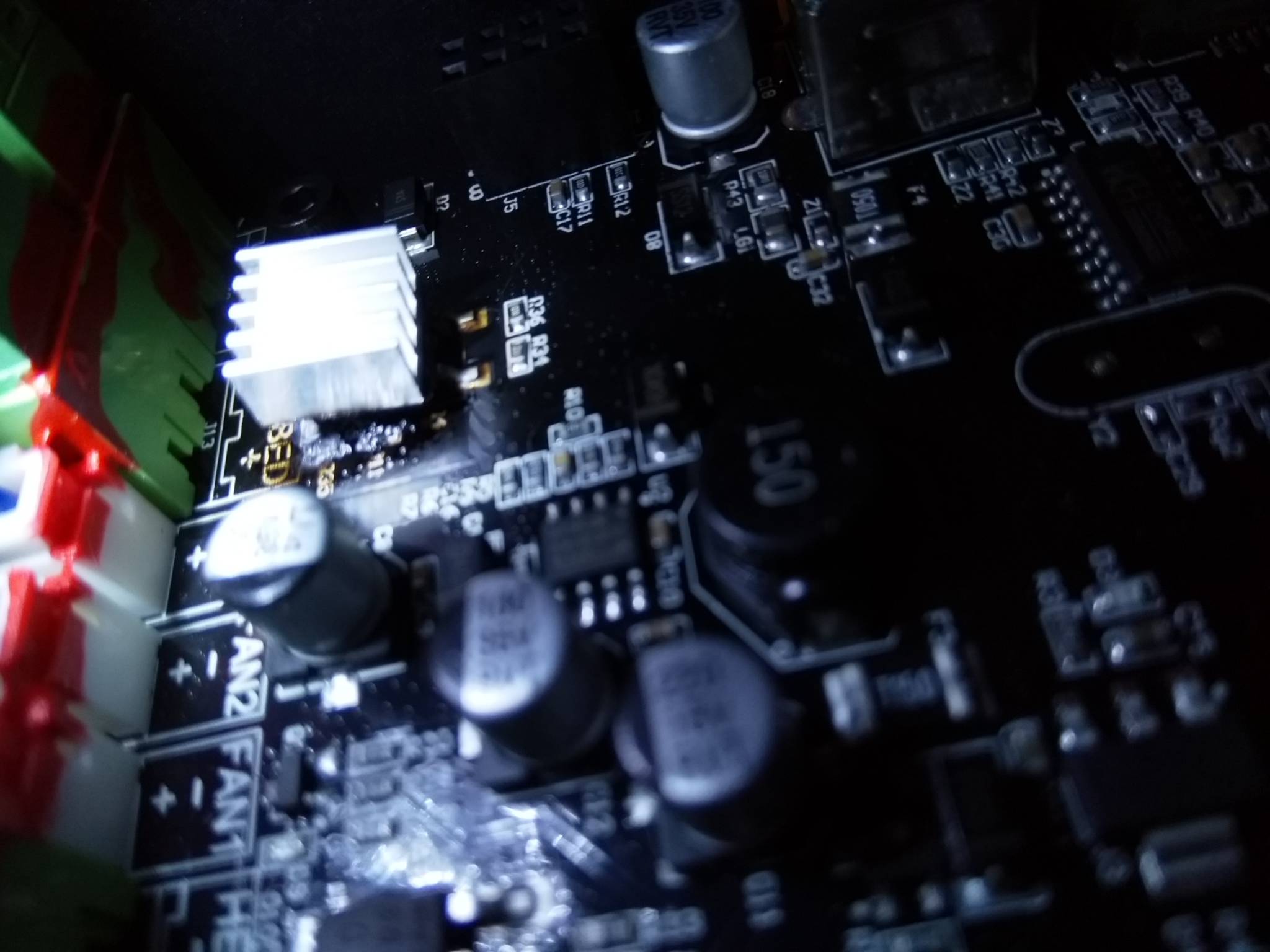

  5. Bonsoir, Moi ça me le fait de temps en temps mais ce n'est pas aléatoire ! du mon coté c'est toujours après avoir "load" du filament via le menu "filament". Comme si en chargeant le fil l'imprimante avait enregistré la position relative de l'axe E et qu'au lancement de l'impression elle essayait de retourner à la position 0. Du coup soit je l’éteins/rallume après avoir chargé du fil, soit j'appuie sur le ressort de l'extrudeur le temps que l'imprimante fasse sa crise... Remarque : quand on change de filament en cours d'impression et qu'on "load" un nouveau, le phénomène ne se produit pas.

  8. Une solution encore plus simple pour ceux qui ne veulent pas s’embêter. Je pensais qu'il s'agissait d'un capteur optique (quel naïf) alors qu'il s'agit d'un simple capteur pression bas de gamme qui est un peu faiblard...une simple pince suffit à le maintenir enfoncé.

  10. Pourrais tu me dire comment se nomme ces connectiques stp ? j'ai aussi un soucis avec le capteur de fin de filament sur ma u30pro, mais je n'arrive pas à trouver de cavalier à mettre sur le câble relié au capteur pour le shiner...je n'utilise pas les bons termes pour chercher ça sur amazon je pense
  11. On fait ça via un logiciel spécifique pour éditer le firmware ? j'ai le même problème avec ma u30pro. A vrai dire je n'ai pas vraiment besoin du capteur de fin de filament alors soit je mets un cavalier sur le câble pour shinter le capteur (c'est quoi le nom de ces connectiques ? je n'arrive pas à trouver sur amazon) ou alors j'édite le firmware (je sais où le télécharger et comment l'installer sur la machine mais pas comment l'éditer =/).

  13. En effet ça à l'air d'être ça. On ne voit pas beaucoup mais l’élément est tout gonflé sous le radiateur et c'est tout cramé autour...
