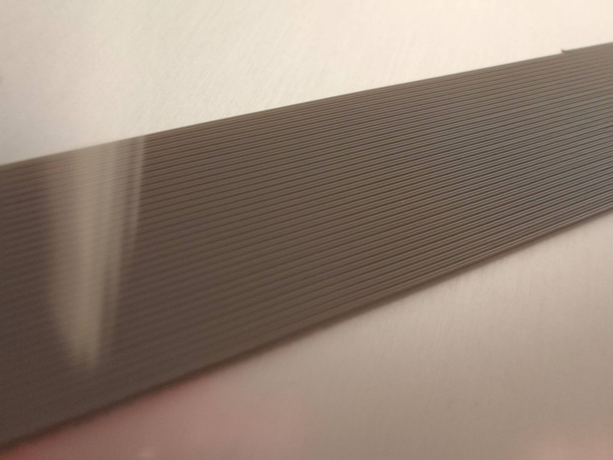

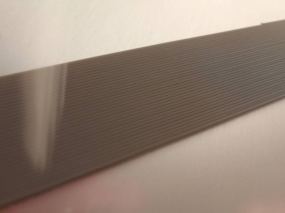

  8. voici…??? j'ai commencé avec un offset à -1.77 et la je suis à -2.19 . A -1.77 la couche n'adhère pas le plateau
  9. Ca y est j'ai installé ma plaque de verre 5.95 Euros les 2 (31*32 ep 3mm) Niveau planéité ,NICKEL , une différence de -0.1 grand max. Un coup de laque et je suis entrain d'imprimer ma première couche sans raft. Je vous envoie une photo dans quelques minutes, et s'il y a quelqu'un pour me donner son avis sur cette couche, se serai cool.
  10. Ok merci pour les conseils, je vais essayer. encore une petite @pascal_lb question, verre ou miroir
  11. Bonjour @pascal_lb Oui cette idée est encore meilleure, mais concernant la chauffe du plateau faut-il chauffer dans les deux cas ?
  12. Bonjour à tous, J'ai un CR10 S pro v2 et j'ai beaucoup de soucis à régler ma première couche. C'est un plateau chauffant d'origine, à savoir plaque alu + buildtak . Malheureusement je n'arrive pas à imprimer une pièce sans passer par l'option radeau (raft), sinon la première couche ne tient pas. J'ai fais beaucoup de mise au point du plateau + auto liveling + offset, sans résultat. En regardant de plus prêt les mesures enregistrées par l'auto liveling, je m'aperçoit que ma plaque n'est vraiment pas droite, j'ai environ -0.2 devant , 0 au milieu et -0.4 derrière. Du coup, je souhaiterais passer sur une plaque en verre ou un miroir, je ne sais pas lequel de deux, j'avais lu que le miroir était mieux ??? et donc sur ce miroir (coté pas miroir) coller un buidtak, pour me donner les deux possibilité (miroir d'un coté et buildtak de l'autre). Est-ce une bonne idée ??? D'autre part, je me demandais s'il fallait chauffer avec un plateau en verre ou juste mettre de la laque ou alors les 2 ?? Merci
