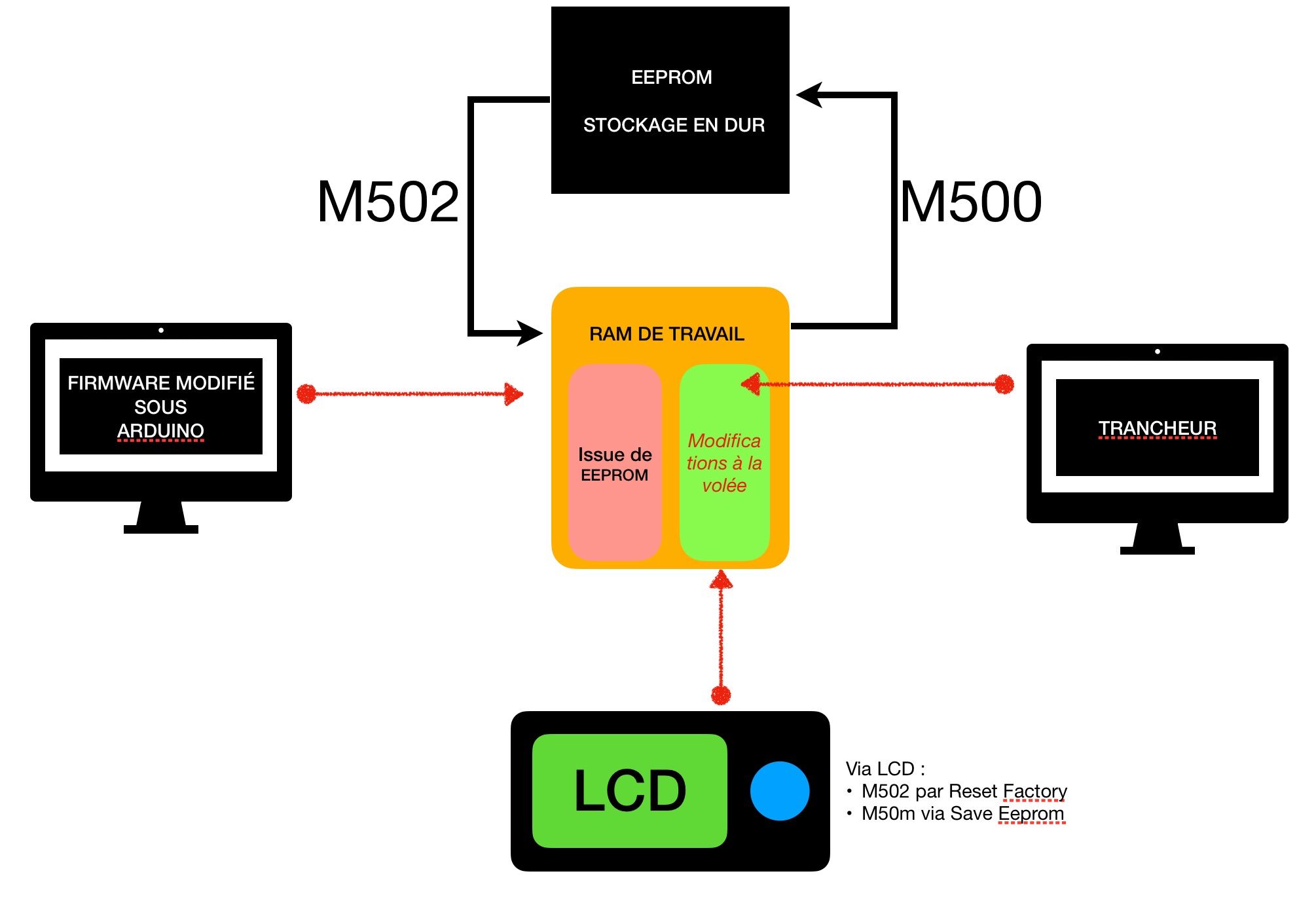

Je viens de regarder la vidéo que tu m’as conseillée : c’est beaucoup plus clair et je m’aperçois que mon schéma n’est pas tout à fait correct puisque je n’ai pas fait la distinction entre EEPROM et firmware en dur. Il y a donc 3 niveaux à considérer : le firmware la ram l’eeprom Merci pour ce lien qui me permet de mieux comprendre et de répondre à ma toute dernière question concernant le changement d’offset à la volée : oui, il devrait être pris en compte. Correct ?
Salut @PPAC, Merci pour cette réponse rapide. Je vais aller regarder la vidéo mais je prends le temps d’abord de te répondre : certains points sont clairs’ d’autres moins pour être honnête. Je joins un schéma de ce que je pense avoir compris, ce sera peut-être plus simple. Et je complète : Sous Arduino, je modifie mon firmware puis je l’envoie vers la carte : est-il stocké en RAM jusqu’à ce qu’un M500 ne l’envoie dans l’EEPROM pour être définitivement sauvegardé comme configuration par défaut/usine ? Depuis le trancheur, on modifie temporairement les valeurs en RAM ( à la volée). Depuis le LCD, idem que pour le trancheur avec en plus la possibilité de sauvegarder ces paramètres modifiés dans l’EEPROM (comme si on re compilait un firmware). Si tout cela est correct, lors d’une impression depuis la carte SD, tout changement via le LCD d’offset prend le pas sur celui stocké dans l’EEPROM ?
Bonsoir à tous, Je remets les mains sur/dans ma Geeetech i3 pro B et j'ai toujours des questions sans réponse. Contexte : J'ai déjà modifié mon firmware et l'ai transféré vers l'imprimante. Jusqu'ici, j'ai toujours imprimé depuis l'ordinateur (Cura ou Repetier). Des paramètres peuvent être fixés : dans le logiciel dans le firmware via le lcd Et c'est là que le brouillard s'épaissit... Je ne sais toujours pas quel mode a la priorité. Par exemple, hier j'ai imprimé via Repetier, et j'ai changé la vitesse d'extrusion en direct via Repetier, j'en ai vu l'impact. Aujourd'hui, pour la toute première fois, j'ai tenté une impression depuis une carte SD. Comme d'habitude, je modifie sur le LCD le décalage en Z (qui n'est pas correct dans mon firmware, je dois le changer). Et là, cela ne semble pas avoir d'impact. Habituellement, je tranche, je règle le décalage en Z via le LCD et je lance l'impression sans souci. Je précise que je ne sauvegarde jamais la configuration via le LCD. Ce que je pense avoir compris sans certitude : lors de la modification du firmware sous Arduino et envoi vers la carte, il est chargé dans l'EEprom qui contient malgré tout une configuration d'usine. Lors d'une impression 3D en USB, les changements de paramètres apportés via logiciel ou LCD sont prioritaires sur le firmware. Est-ce correct ? Quelqu'un peut-il éclairer simplement ma lanterne ? Merci par avance !

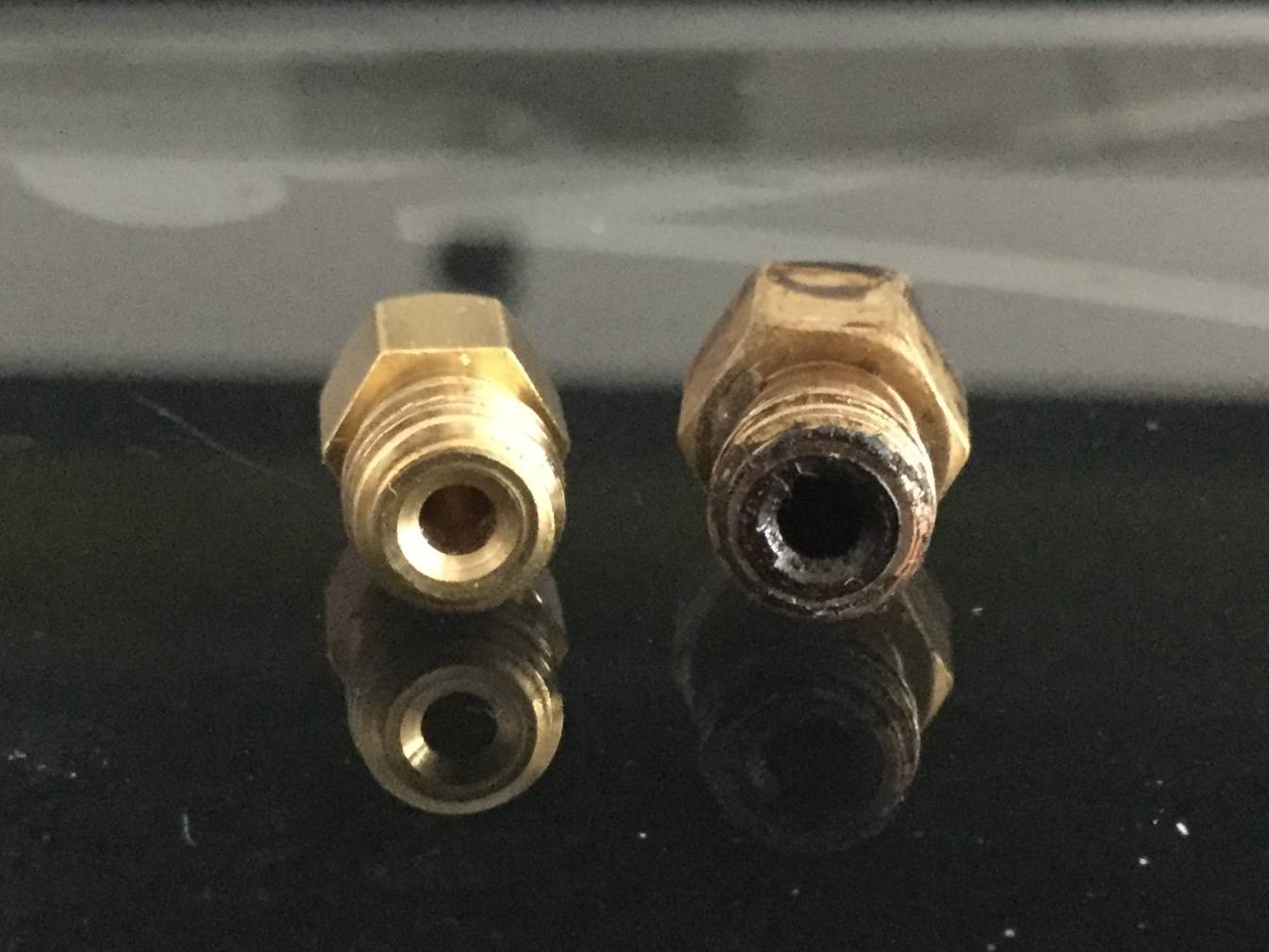

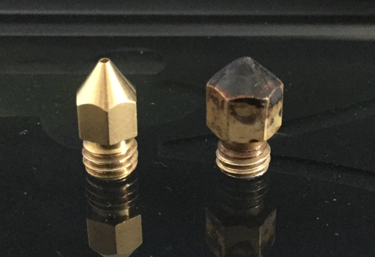

Salut, Je comprends la question ! En fait, je l’ai démonté de mon corps de chauffe qui semble crame et qui est hors de l’imprimante, donc je n’ai pas trop hésité. Techniquement, je sais comment on démonte, mais je voulais être sûr de ne pas endommager le nouveau et surtout savoir si je devais enlever tout le bloc extrudeuse hors de l’imprimante. Visiblement, non. Merci d’avoir pris le temps de me lire et de répondre en tout cas, -
Bonjour à tous, 2tant encore bien novice dans le domaine, je viens chercher vos conseils. Ayant d'origine une buse de 0,3mm sur ma Geeetech I3 pro B, j'ai commandé un lot de buses jusque 1mm pour les quelles j'ai un doute, le diamètre extérieur étant différent. Je me demande donc si elles sont bien compatibles avec mon extruder/bloc de chauffe : je joins deux photos. Je précise que le pas de vis, lui, est le même. J'en profite aussi pour vous demander comment vous changiez de buse : démontage complet du bloc extruder ? Merci de vos réponses !
