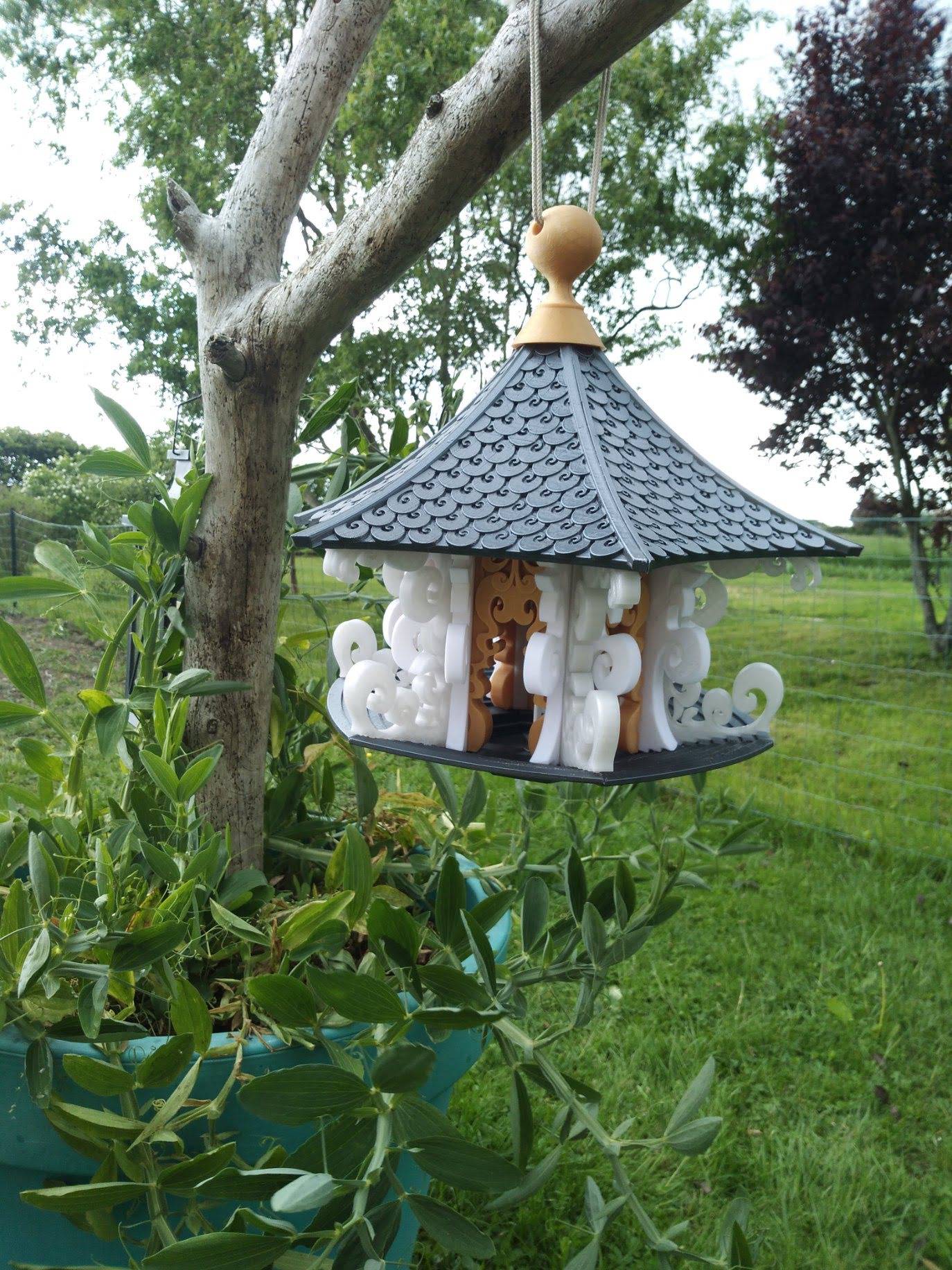

Par contre sur la boule du haut en gold, on voit le remplissage, cela vient d'ou ? épaisseur de parois ? ? j’étais à 0.8 il faut monter ?
Merci Poisson21, oui je sais le PLA c'est ?? mais pas grave, je verrais, deja le plaisir de la finr je suis contant Merci pour le lien, du coup je vais tenter ! pour 10 roro ..
Voici ma première grosse réalisation, quelques pb suite à une usure de buse, mais sinon impec, je suis surpris de la répétitivité de la LK4-Pro, car chaque élément est imprimé en 6 exemplaires, et aucune dérive entre les 6. je n'ai pas noté le temps total d'impression mais il avoisine en cumulé les 100h. réalisation en PLA de chez grossiste3d temp 210 / bed 60 / vitesse 65 les pieces sont collées à la loctite. voici le lien pour ce que ça tente. https://cults3d.com/fr/modèle-3d/maison/flowing-bird-temple

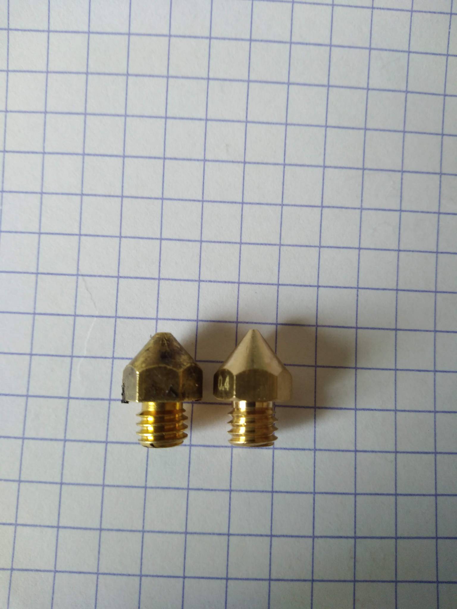

usure buse ??
Deflora en réponse au topic de Deflora dans Entraide : Questions/Réponses sur l'impression 3D
Bonjour toonet, j'imprime du PLA classique de chez grossiste 3d mais également du gold, qui comporte des paillettes ? peut etre est ce celui ci qui a limé la pointe de buse ? Non non je t'assure qu'à l'origine elle n'est pas comme cela. la pointe finale est comme limée. -
Bonjour à tous, depuis une semaine ou 2 je galéré avec ma LK4 Pro, pas d'accroche print boff quand ca tient ! en faisant le tour de la "bête", je me rends compte d'un truc étrange ! la buse semble bouffée ! demontage / remontage d'une neuve, verif des steps extrudeur et du z-offset, je relance un print et la ! ca MARCHE ! Ma question est : est ce normal d'avoir une buse comme ca avec 194h de print ? qu'est ce qui peut bouffer une buse ? Merci de votre aide Denis
