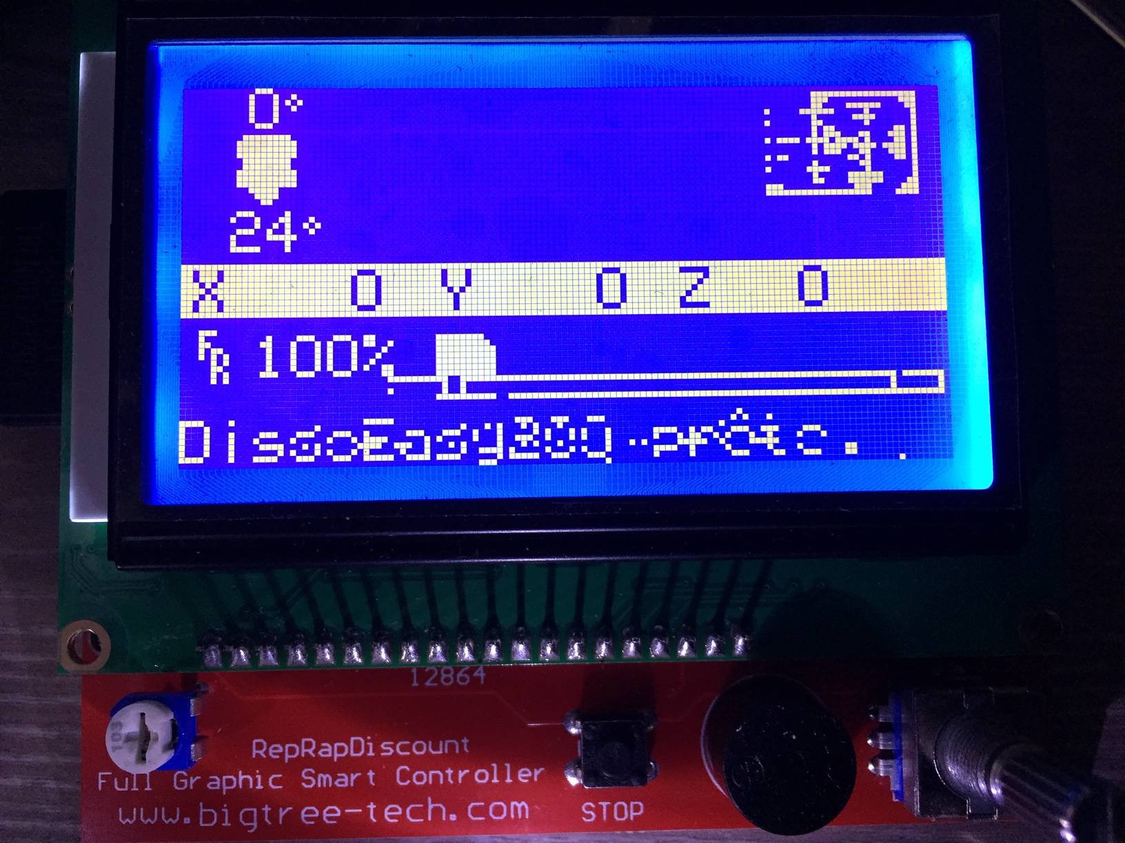

Ptitoliv en réponse au topic de Ptitoliv dans Électronique
Bonjour, petit retour pour ce problème résolu. ce n’était pas un problème de soudure, pourtant j'y croyait fort. Je les ai toutes refaites allant même jusqu’à démonter le rétroéclairage du LCD pour nettoyer les bandes de connexion graphites circuit-LCD. En fait, j'ai changé de firmware, tout simplement. Avec celui de Dagoma, l'ecran était en défaut, avec un firm 1.1.8 telechargé sur thingiverse, il fonctionne (en plus j'ai herité du babystepping). je ne suis pas assez calé pour ouvrir le firm et donner les différences de config (si uniquement dans configuration.h, alors je dois pouvoir) si besoin du firm je peux mettre le lien ici (si autorisé). Ce firm est pour une Discoeasy, branchements endstop et tiges origine Dagoma, option écran 12864. j'ai un plateau chauffant et extrudeur+ en attente mais j'ai plusieurs interrogations malgrès mes recherches sur le forum. merci et a bientôt -
Merci beaucoup pour ce retour rapide, c'est sympa. je vais essayer de verifier les autres soudure, peut etre que ... Sinon, je racheterai un nouvel écran, ca marche quand même pour l'instant, le principal reste visible. merci encore -

Ptitoliv a posté un sujet dans Électronique
Bonjour, nouveau dans la 3D, j'ai suivi le forum pour un montage d'ecran 12864 sur une dagoma discoeasy. Merci pour le tuyau sur l'inversion des nappes afin que cela fonctionne car effectivement, premier branchement, ecran bleu et bips intermitants.. Piloter depuis l'ecran est un regal. Il n'y a qu'un défaut, j'ai un probleme sur l'affichage comme le montre la photo jointe. Ce que j'ai fait depuis le début : - etant maniaque, je n'ai pas voulu couper les détrompeurs des nappes mais démonter proprement les connecteurs et les retourner après avoir rafraichi la nappe. suite a la decouverte du problème : - j'ai refait les 4 connecteurs de nappes (me disait que peut etre un etait defectueux) - dessoudage du lcd pris sur la carte support, nettoyage des connecteurs et ressoudage propres. - refections des soudures liées a l'affichage (puce y compris) Le problème persiste. Pensez vous que cela vienne du firmware directement telechargé de Dagoma ? ou plutot d'un defaut de l'écran ? Par avance merci pour votre retour -
