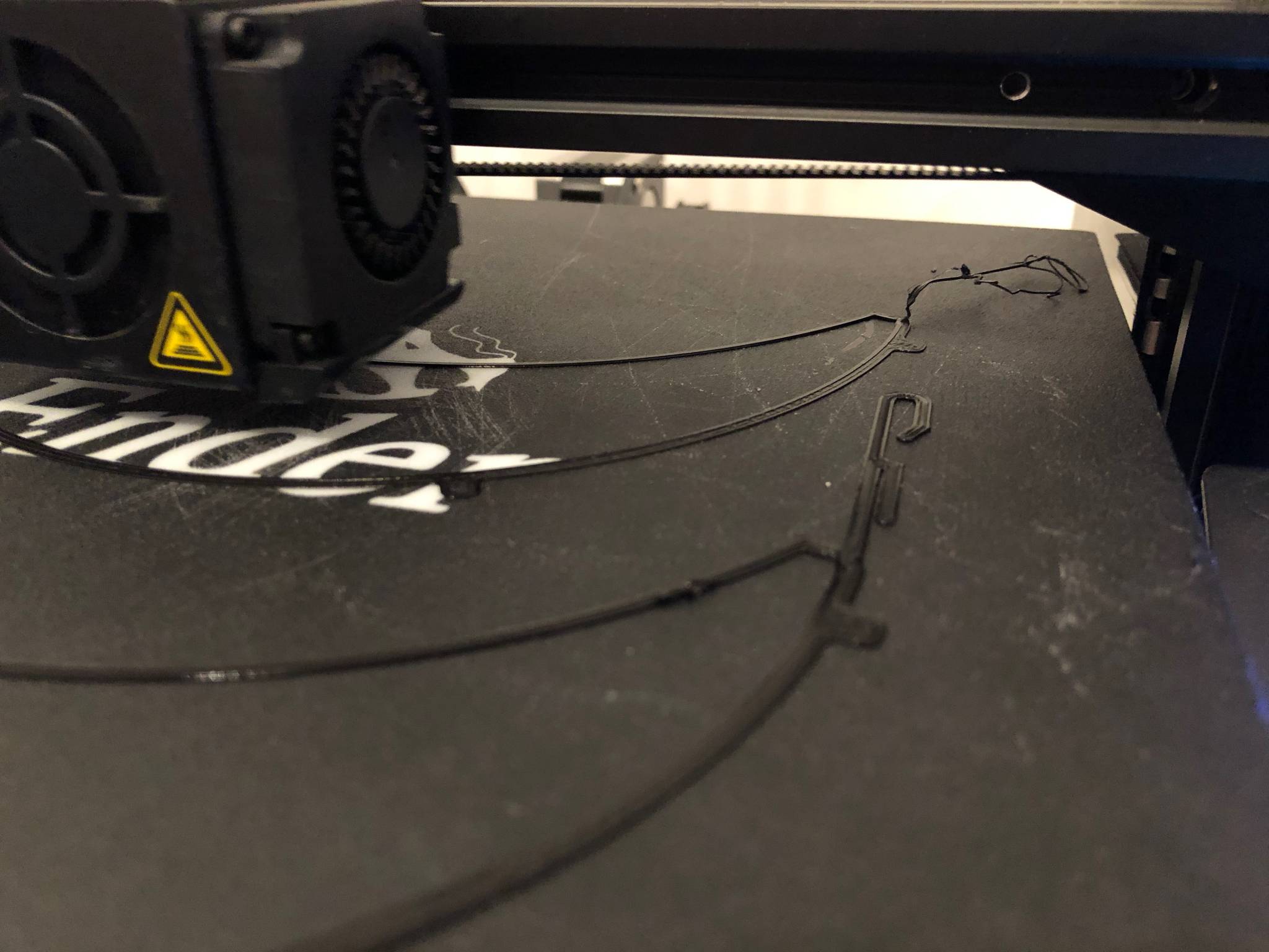

Petit retour d'expérience, je suis passé avec une buse de 0.8mm et j'arrive à sortir 2 visières en 1h28 avec les vitesses standard de Cura. Je pourrais sans doute faire plus vite mais je trouve ça raisonnable. J'arrive aussi à imprimer sans raft. Directement sur le plateau. J'ai tout simplement mis des bouts de papier d'alu sous les zones problématique. Merci. -

Merci pour vos réponses. @Yellow T-pot Pas bête l'idée des 50%, je vais tenter, tu imprimes sur un BuildTalk ou verre ? @Bosco2509 Oui je ne suis pas débile, je me doute bien qu'il vaut mieux livrer un produit viable plutôt qu'un produit inutilisable. Et c'est bien le cas des visières que j'ai livré ces 2 dernières semaines. D'où mes remarques sur la solidité du modèle. Pour faire suite a ta réponse : 2- Oui mais les endroits où j'ai des décollement sont des zones que j'utilise jamais ou rarement. Bonne remarque pour les autres pièces, j'imprimerais par-ci par là maintenant. 3- Oui, c'est vrai pour à peu près n'importe quel machine. Le dernier resserrage / graissage / tension des courroies / jeu buse/plateau (j'oublis qqch?) remonte à 2 jrs mais j'ai pas inspecter le système d'alimentation en fil. Je m'en occuperais demain 4- Bonne remarque, je vais essayer de me procurer un thermomètre laser pour mieux comprendre mon plateau. Elle imprime toujours et sors des visières solide à l'heure actuelle. Avec ces vitesses extraites du gcode généré par Cura : nspeed_print = 60 nspeed_topbottom = 60 nspeed_wall = 60 nspeed_wall_0 = 50 Mais j'ai quelques sauts de step dans une couche au milieu de l'impression et puis plus rien. Rien de gênant malgrès que je n'aime pas entendre ce bruit de souffrance pour la machine. Les visières sont solides comme cela. Existe-t-il a ta connaissance un guide pas à pas de qualité expliquant comment monté sa vitesse et les paramètres dépendant de ces vitesses ? Je trouve bcp de video sur le net mais elles se contredisent bien souvent @Eikichi Malheureusement mon vendeur local n'a plus de stock en buses et amazon annonce des délais extravagant, connais-tu une bonne adresse qui livre en cette période ? -
Bonjour, J'imprime des visières et j'ai actuellement un rendement assez faible (2 visières toutes les 2hrs.) J'essaye d'augmenter en trifouillant mais je rencontre des soucis. Voici mes questions : 1-Depuis ce matin le mon moteur d'alimentation de PLA saute des steps sans que je puisse vraiment l'expliquer Je colle ici des extraits de G code avec les vitesses modifié et le résultat : nraft_surface_speed = 50 nspeed_print = 80 nspeed_topbottom = 70 nspeed_wall = 80 Avec celui ci dessus ça saute énormément, dans le raft dans le modèle. Obligé d'annuler. NRAFT_SPEED = 30\\nraft_surface_layers = 0 nspeed_print = 60 nspeed_topbottom = 40 nspeed_wall = 60 Avec celui ci dessus ça saute mais moins, aucun saut dans le raft quelques sauts dans les parois. Modèle très faible et très flexible. nspeed_topbottom = 40\\nspeed_wall = 40\\n\\ Avec celui ci dessus aucun saut. Modèle solide. Croyant un à un clog dans la buse je l'ai nettoyé. ça ne change rien. Au final j'ai l'impression que ma machine atteint sa limite vers 50mm/s alors que je lis sur le net que certains arrivent à monter à 80mm/s. Savez-vous pourquoi je suis autant limité ? 2- Impossible d'imprimer sans raft. Et là je perds beaucoup de temps. J'obtiens un problème d'adhérence sur certaine zones : Le jeu entre la buse et le plateau est ok. Je suspecte le plateau d'être tordu. (?) Malheureusement j'aimerai éviter les expérimentations avec les plateaux de verre qui seraient couteuse en temps. Avez-vous une idée de comment corriger ce problème ? Merci. PS : Machine Ender 3 Pro. Filament Octofiber PLA 1,75mm dans une buse de 0,4mm. Machine majoritairement d'origine. Trancheur : Cura
