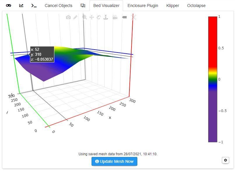

Salut les makers Je reviens vers vous après une pose d'un mois de l'impression 3D ^^ Je viens de m'apercevoir d'une chose concernant le mesh bed après avoir regardé mes différents relevés sur BED VISUALIZER , je viens de m'apercevoir que le rendu final etait inversé. que les points sur la ligne de Y 0 sont représentés sur sur le Y 246 et inversement En gros j'ai mis une feuille sur l'arrière de mon bed , et on voit clairement la bosse sur le devant du bed . Est ce que ça fait la même chose pour vous ? En plus je trouve que réellement mon bed ressemble plus à une cuvette qu'a un dome ^^ Car je trouve le compensation de mon bed durant l'impressions pas terrible Du style j'écrase la première couche sur l'arrière et je suis à peine en contact sur l'avant . Merci d'avance -

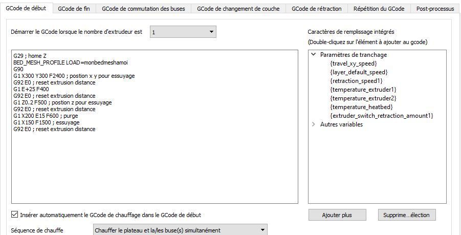

oky du coup j'ai modifié mon gcode de démarrage dans ideamaker Mais lors de l'impression , il n'y a pas de compensation du Z -

Voila à quoi ressemble mon bed , sur de grand impression , à l'extérieur ça n'accroche pas . Avec marlin , on voyez bien le bed se rapprocher de la tête quand elle allait vers l'exterieur Sur klipper , le bed ne bouge pas , il n'y a pas de commende envoyer en Z dans le terminal J'ai essayé ta modif et il ne se passe rien . -

J'ai essayé , pour le Gcode de démarrage , tu parles bien de celui du slicer ? merci de ton aide -

Bon j'ai trouvé quelques réponses Déjà mon Gcode de départ d'impression posait problème Mais je n'ai pas trouvé concernant mon mesh bed leving Sous marlin , j'avais l'option leveling bi lineare, Mon bed n'étant pas parfait (bed magnétique), mes deux moteurs Z compensaient en direct ce defaut , et ça sur les 5 premiers mm Quelqu'un aurait l'astuce sur klipper ? je pensais que c'etait bed tilt mais ça n'a rien a voir merci d'avance les makers -
