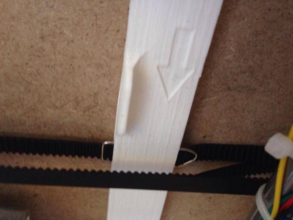

Perso faut faire attention au concentration de chaleur. La déformation du support s'est fait via l'ajout du "cache centrale" PLA pour embellir et protéger le dessous de la Dago. En effet, seulement le support de devant s'est légèrement déformé, celui derrière était niquel or le cache est disposé que sur l'avant de la dago. Le truc du trombone fonctionne mais bon c'est pas très esthétique , ça permet juste d'épaissir la courroie pour éviter quelle se déloge ! J'ai retirer le "cache central" PLA, laisser le petit ventillo en dessous. Depuis je suis à 15h d'impression au total, et aucun soucis à l'horizon

Ah .. et j'avais mis un cache central (coverplate) pour protéger la carte melzi, ça a peut être concentré la chaleur dans la zone et ramolli la pièce !- 524 réponses

Boh j'ai mis la couche de médium et les deux couches de lièges. J'ai même rajouter un mini-ventillo (celui qui me sert de démarreur ATX) en dessous de l'imprimante pour refroidir le tout, franchement il envoit le pathé mais je sais pas, j'ai un mini ramollissement au centre des supports. Je fais pas une critique, c'est simplement une constatation, j'ai surement fait quelques chose qui faut pas . Franchement c'est rien de bien méchant. A mon avis avec les supports ABS tout sera réglé.- 524 réponses

Petit truc astuce sur retour d'expérience. J'ai subit une légère déformation des supports plateau de dagoma. Ce qui a donné quelques échecs d'impression (rien de grave) avec des courroies qui se détachaient des supports. Pour y remédier, j'ai installé des trombones avec les courroies (technique MacGyver mais ça tient plutôt bien). C'est surtout temporaire jusqu'à l'impression de support en ABS. Je vous met une photo pour avoir une idée du "ChmileBlick".C'est pas grand chose mais si ça peut aider quelqu'un- 524 réponses

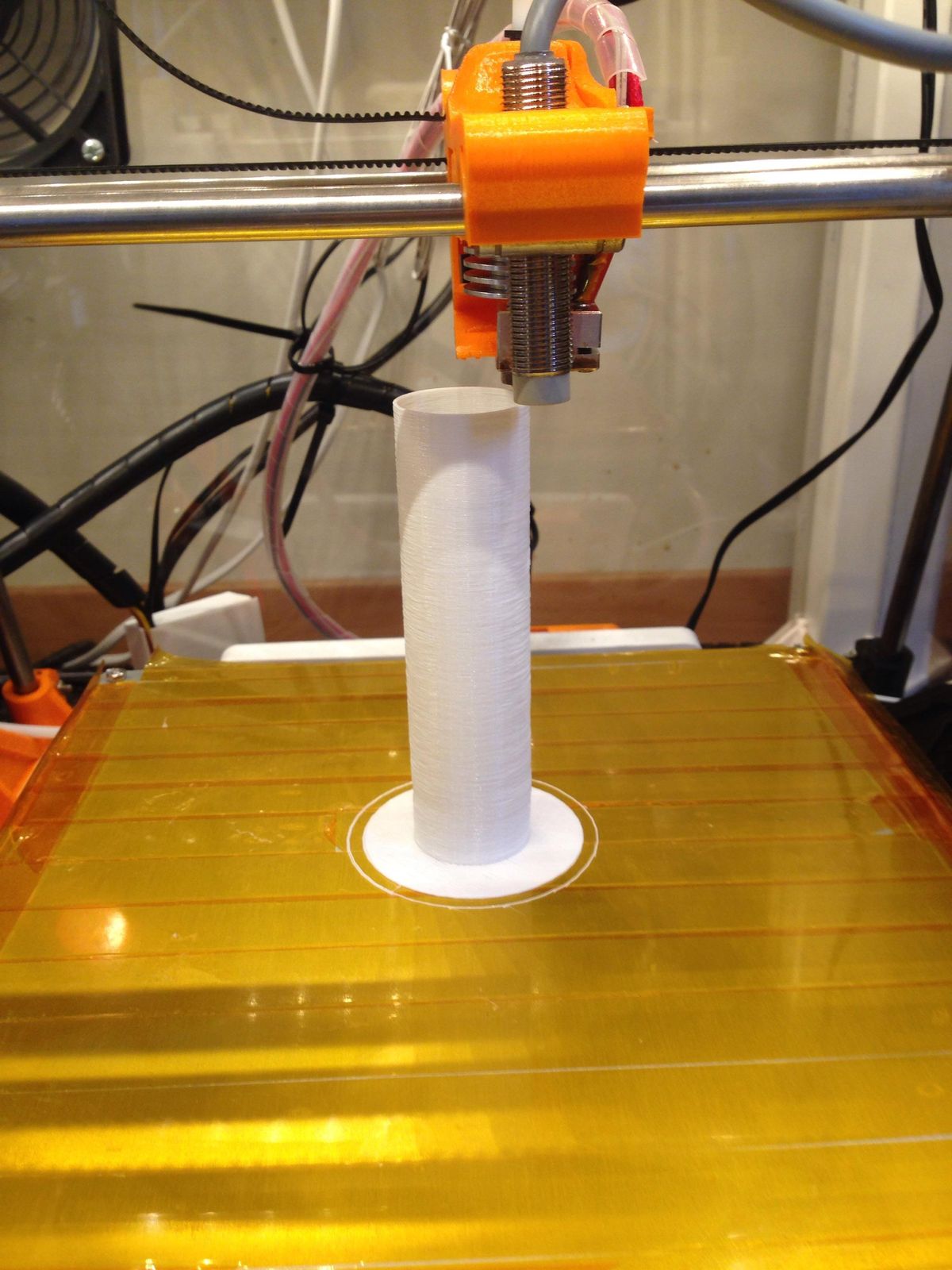

MERCI @Furtys !!!!! Good bye Warping, décolement, dérapage ect.. Welcome à l'ABS, PET (et autre), les grosses pièces et les impressions nocturnes !- 524 réponses

Hey ! J'ai enfin reçu mon kapton, je suis en plein test ! Excusez moi pour les "spaghettis" faut encore que j'organise tout ça- 524 réponses
