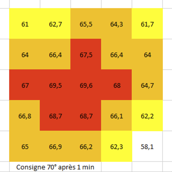

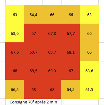

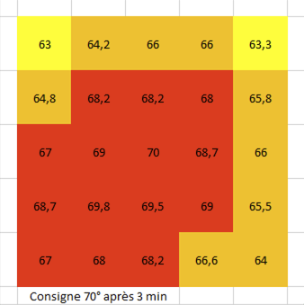

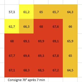

  8. J'ai effectué des mesures de températures sur le plateau en verre avec revêtement d'origine sur la Ender 3 V2. Pour une pièce de 5 cm de côté on peux imprimer directement. Pour une pièce mesurant entre 5 et 13 cm il vaut mieux attendre 2 min après que l'affichage indique qu'il est à température. Pour une pièce plus grosse que 13 cm il vaut mieux attendre 3 min. On ne remarque pas de gros écarts après 3 min. Nous pouvons constater que les zones périphériques sont plus froides de parfois 10°.

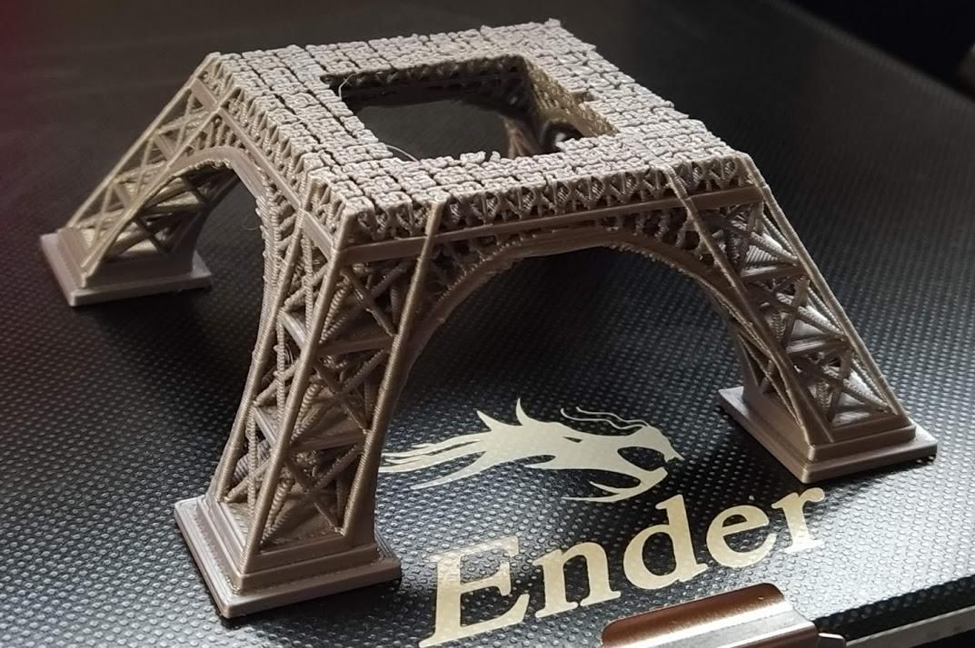

  12. Bonjour, J'ai imprimé ce modèle cette nuit à 75% de la taille : https://www.thingiverse.com/thing:3219415 J'ai une Creality Ender 3 V2, j'utilise du PLA Eryone Silk Silver à 200°/60° buse de 0.4, qualité 0.2, sans supports, avec des bordures. Tout s'est bien passé au début et ça a foiré ici. J'ai passé le Jerk de 10 à 20 pour les axes XY dans les paramètres de l'imprimante, je me demande si ça vient pas de ça et que l'accroche s'est mal faite lors de l'impression de la multitude de petits rectangles qui vient à la couche suivante. Ce qui est bizarre c'est que ça ait tenu jusque là. Je n'ai pas trouvé de défaut en scrutant les couches à ce niveau dans Cura. Vous en pensez quoi ? Il faut peut-être que je laisse le Jerk à 10 et que je le passe à 20 quand je veux faire des pièces cubiques simples ? Vous pensez que ça peut venir du fait que j'ai imprimé le volume à 75 % ?
