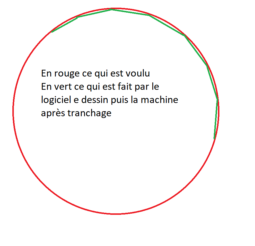

Salut, une hypothèse, c'est que entre ce qui est voulu et ce qui est réalisé il y a : le logiciel de dessin, le trancheur et l'imprimante. Peut-etre qu'a une étape le cercle se transforme en série de trop grande ligne droite ? donc un diamètre interne diminué

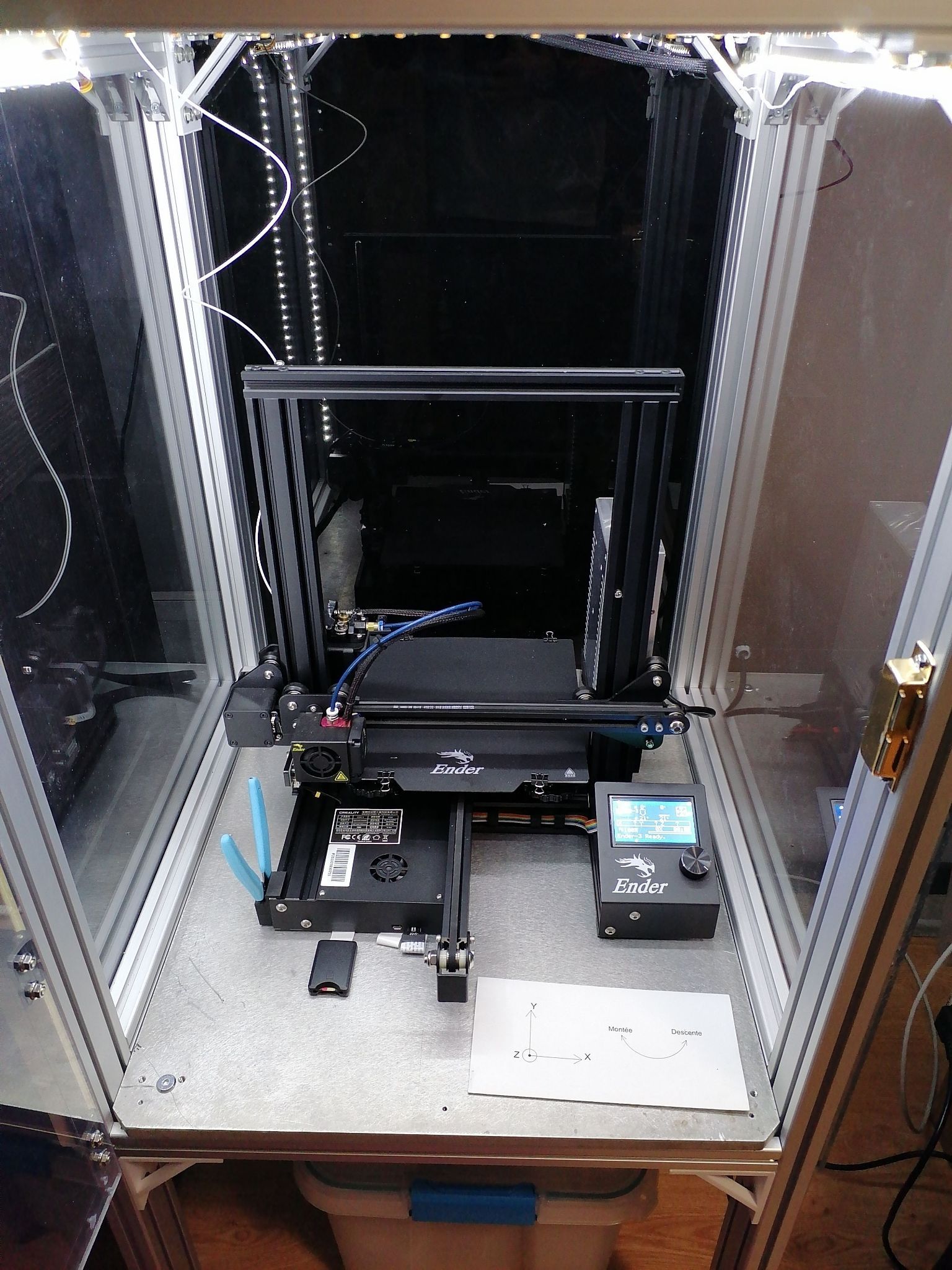

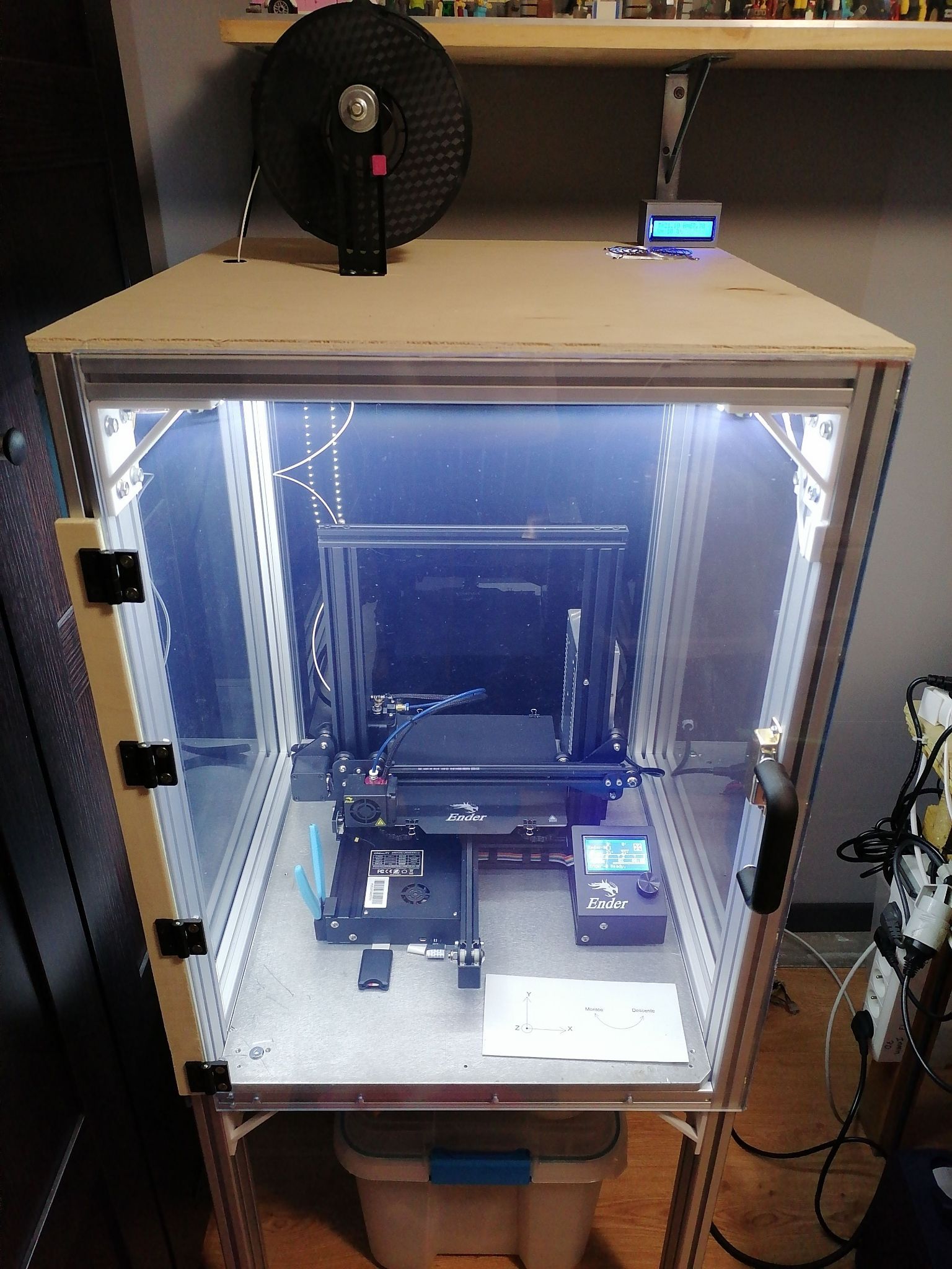

Après 1 ans de bons et loyaux services, je me suis séparé de mon caisson pour en refaire un nouveau, plus propre, plus lumineux, mieux agencé et toujours pour 0€... J'ai récupéré la plaque d'alu qui me servait de base sur l'ancien caisson et je l'ai pivoté de 90°, pas besoin d'autant de largeur par contre la profondeur est nécessaire (en fin de print, la plateau ouvrait la porte) Le Rpi à viré, je n'ai utilisé octoprint que 1 fois, c'était surtout pour la caméra mais au final ça prend trop de place. J'ai imprimé les équerres (en PETG) car je n'en avais pas, et cela m'a surtout permis de faire les dimensions dont j'avais besoin. J'ai mis 3m de ruban led blanche et réutilisé mon système de ventilation.
